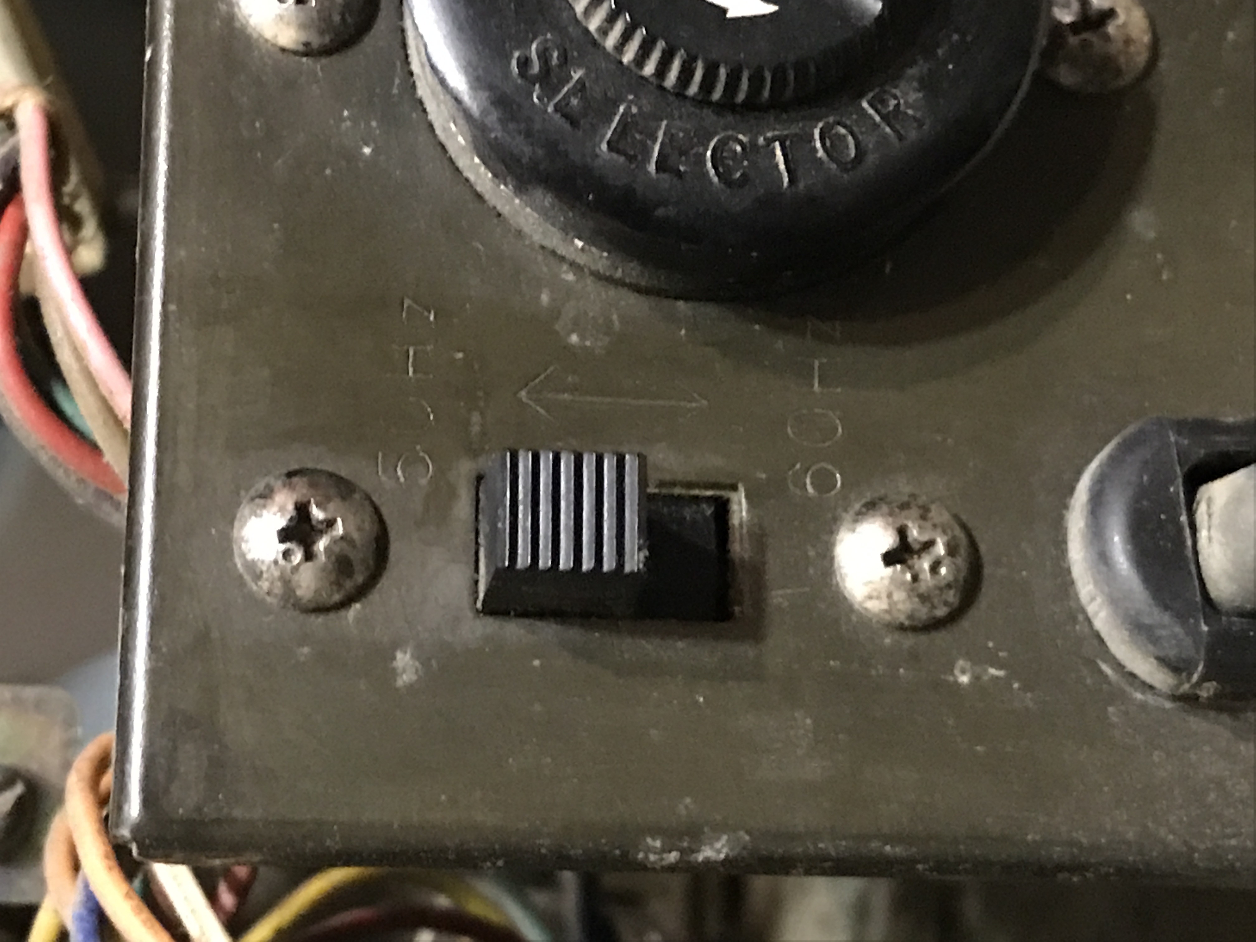

ТС, посмотрите внимательнее на панель рядом с переключателем 50-60 гц, маркировка там всё таки должна быть. Её плохо видно, но быть должна и 50 гц это верхнее положение.

clockclub писал(а): Пт фев 06, 2026 9:02 pm посмотрите внимательнее на панель рядом с переключателем 50-60 гц, маркировка там всё таки должна быть. Её плохо видно, но быть должна и 50 гц это верхнее положение.
У меня абсолютно ничего не написано, и следа нет. И переключателей 2, возможно, на каждый мотор отдельно. И я вернул их в верхнее положение, а то моторы начали сильно греться.

Переключателей два, один 50-60 ну. Второй находится рядом с гнёздами вход выход и отношения к питанию не имеет.

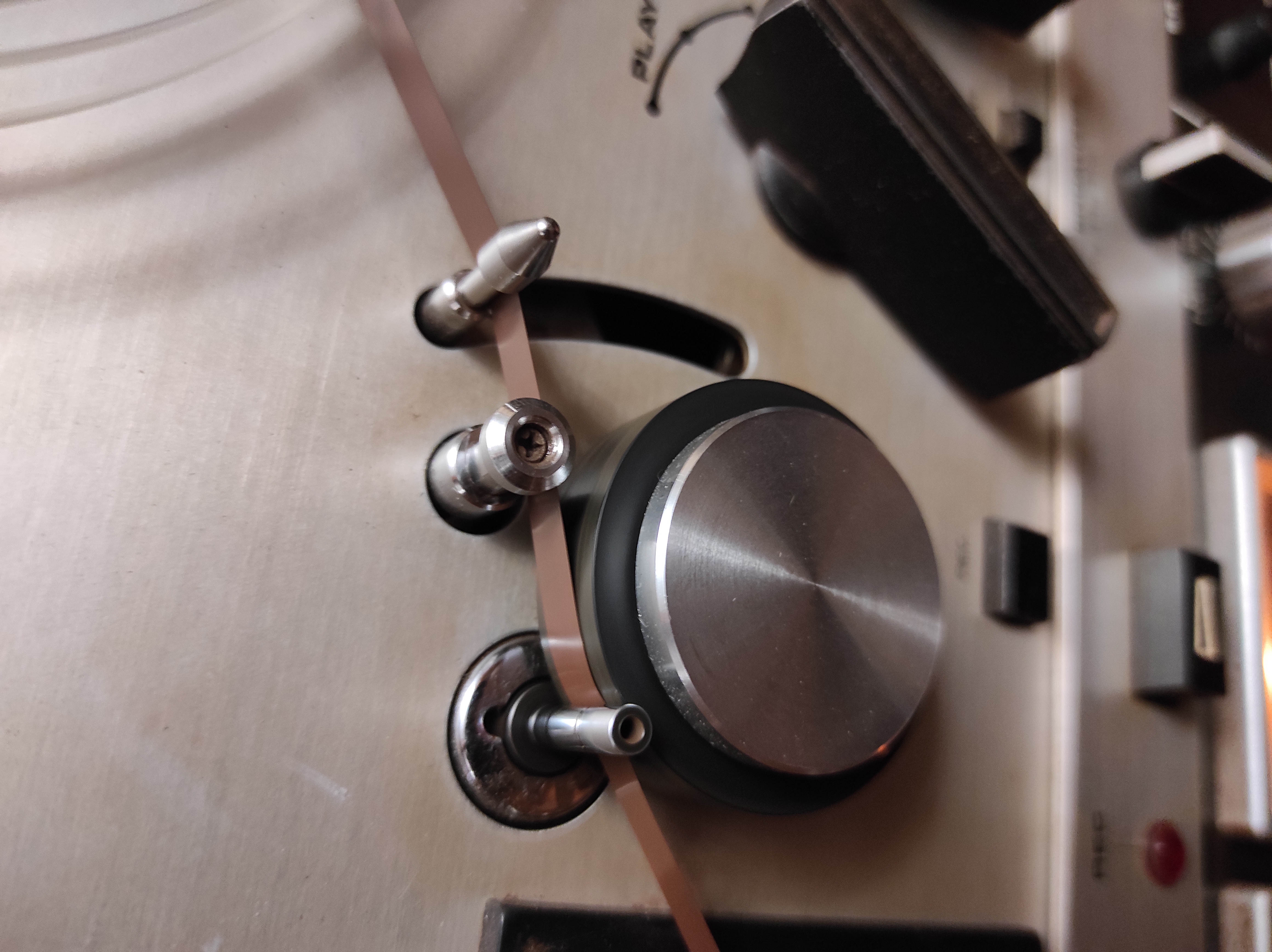

Заправил ленту не по правилам - пустил ниже предпоследней стойки. Ситуация значительно улучшилась. Так что старичок ещё поработает :)

clockclub писал(а): Вс фев 08, 2026 5:18 pm Переключателей два, один 50-60 ну. Второй находится рядом с гнёздами вход выход и отношения к питанию не имеет.
В 220-м их 2 и находятся они рядом друг с другом. Переключатель акустики - это другое.
