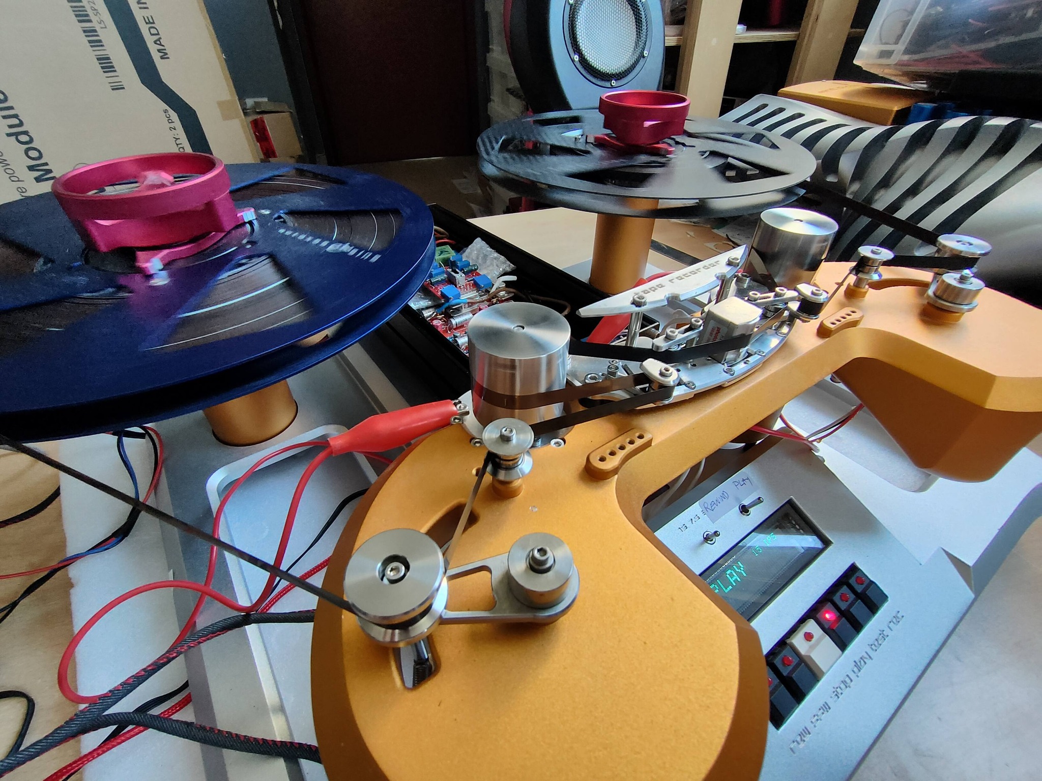

- Сообщения: 1056
- Город: СПб
Ага, Костас еще тот извращенец, - даже в магнитофонах бабы мерещатся (формы транспорта).
была мысль проверить идею в железе - может быть, когда-нибудь
с ампексов сотых содрал.Maxxim писал(а): Пн мар 16, 2026 12:22 pm но сделал без прижимных роликов а только на обхвате капстанов

ну как же, - капстан без прижимного ролика, имеется ввиду идея, прямо оттуда.
разве что у апмексов он обрезиненный, насколько помню. и не такой простой.

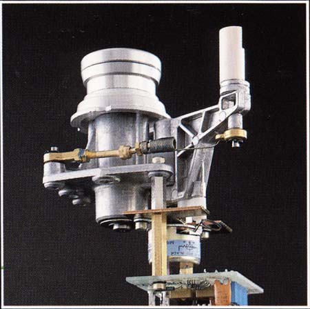

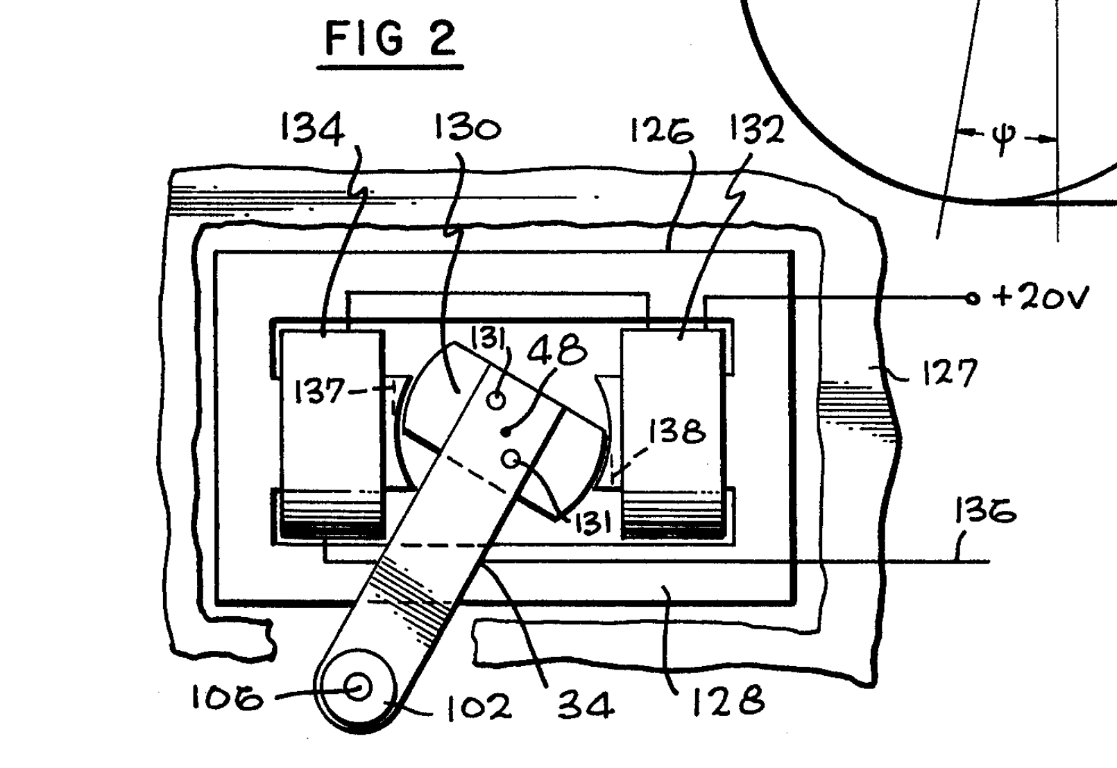

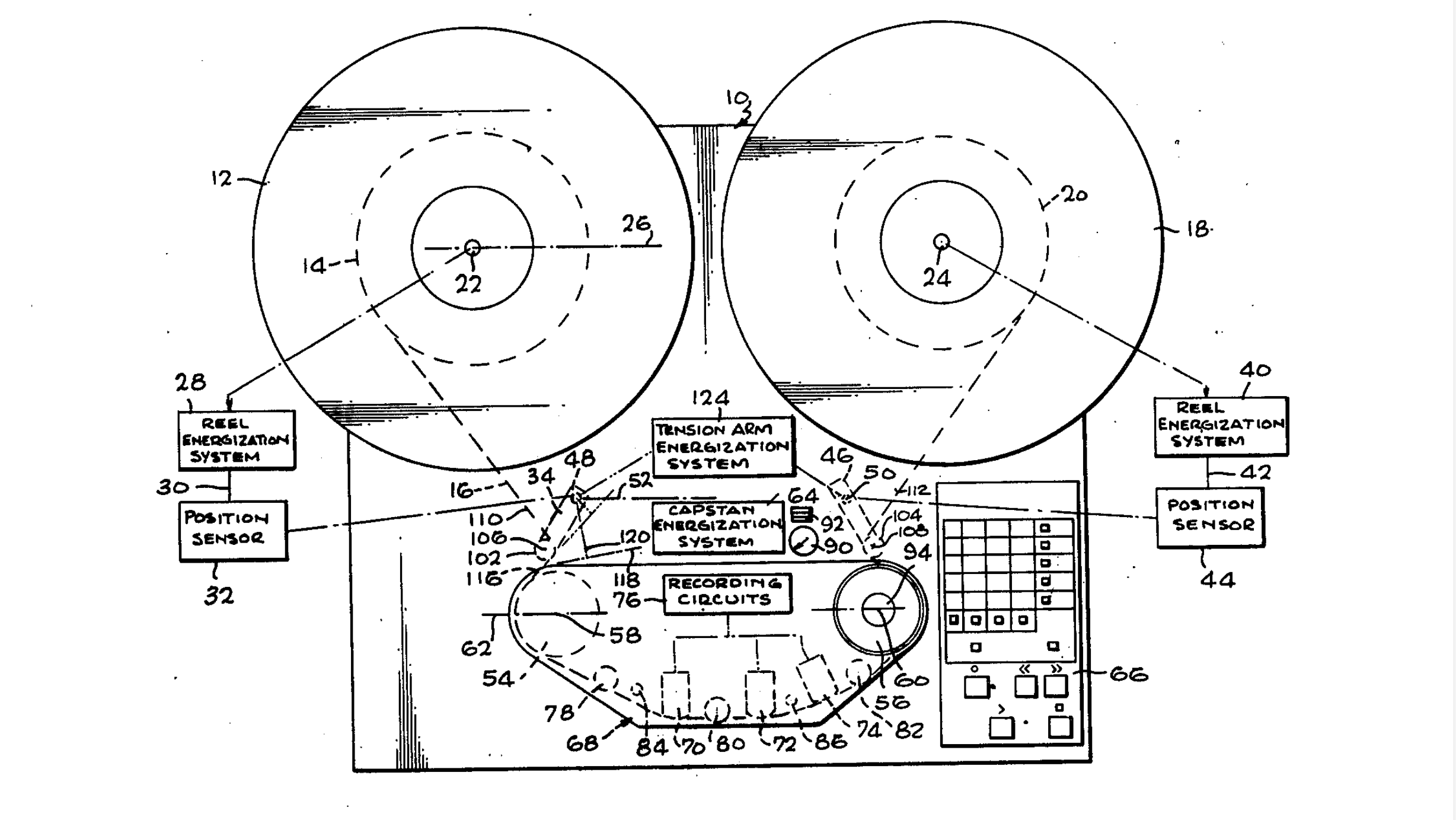

у ампекса еще и вся система скорости определялась скоростью капстана. Условно не reel тянули пленку (и на перемотке) - а капстан. А reel просто следовали за ним как и воспроизведении. то есть движение пленки определялось капстаном (как серво - но при том капстан не разгоняется быстрей reels, но согласованно) . Поэтому ampex может воспроизводить назад точно, так же точно как и вперед, И вообще - с любой скоростью и без wow/flutter.
а натяжение на tension sensor было не пружинкой - намного круче.

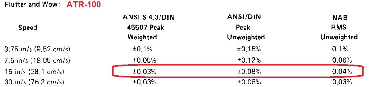

это максимальные консервативно.Реальные на нормальной могут быть и в два раза.
И между "ну типо сопоставимо" и "лучше спеков минимум на треть-четверть самого дорогого супертопа по цене самолета" - есть разница.
а должны быть в 10 раз лучше чтоль? сильно иначе только у инструментальных рекордеров. вообще то взвешенное долно быть сильно лучше а тут практически одинаково w/peak vs rms .
Тем более что эти цифры достигаются тяжко и дизайн был не на 12" а на 14".
И спектр и пропорция (wow versus flatter) должен бьть другой, просто ввиду сути дизайна. И временная стабильность лучше - просто потому что дергающихся частей на пути нет и снашиваться им не приходится.
без всяких микропроцессоров вообще, просто аналог и физика. И даже не сверхточная механика, чтоб не слишком дорого (1976 $5k-$7k). Но куча инноваций.
Задолго до всех и вся (и как выяснилось, и далее). И это не годы и толпы - а три инженера в Калифорнии плюс менеджер. Один механику, другой мотор, третий электронику. кто из них еще и новые головы конструировал, не сказано. По дороге порешали кучу врожденных проблем магнитофонов, и улучшений. Чем больше про читаешь - тем больше диву даешься. Тем более я уж знаю как чертить от руки, сложных вещей и считать на линейке. (правда у американцев гостов и ЕСКД нетути)
А тут люди все с нуля без всяких компьютеров и моделирования, круче всех. Где то за год чтоль если не меньше.И все упростили и удешевили до предела без потери в качестве.
