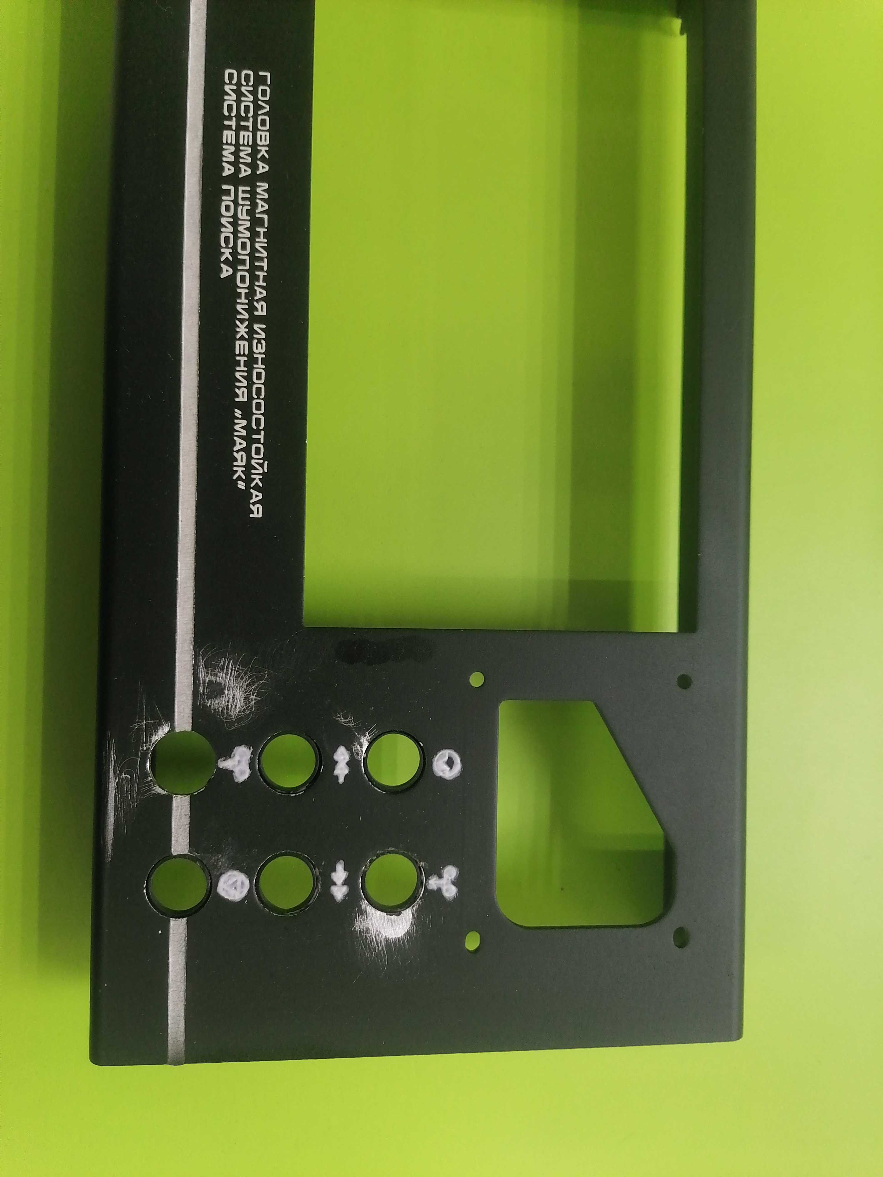

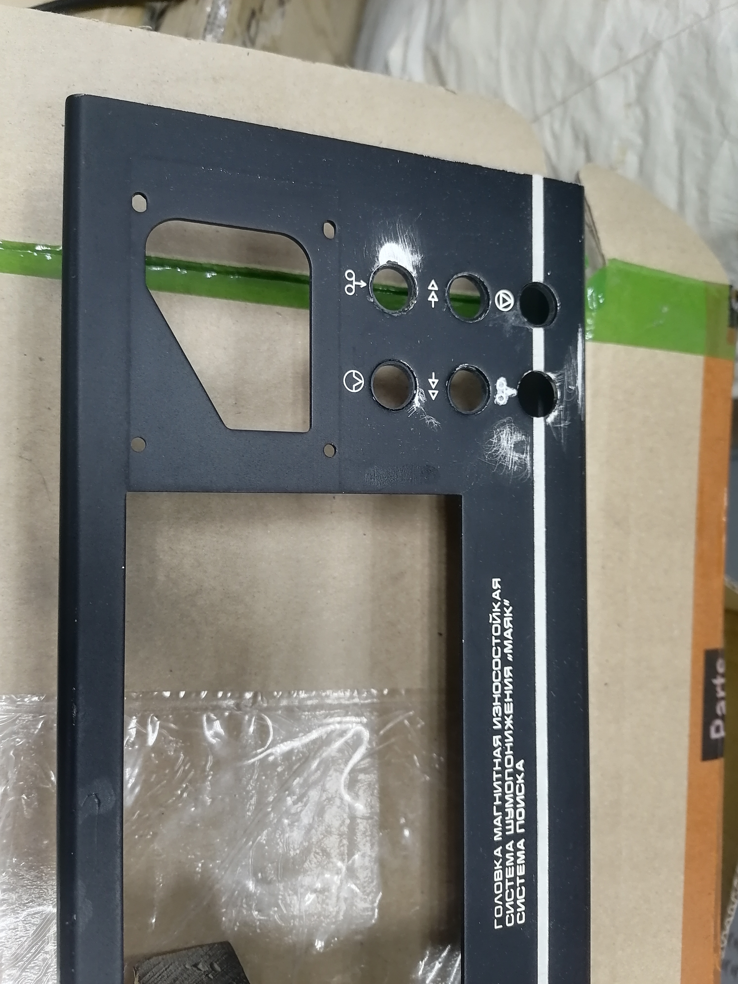

Что касаемо морды Маяка
можно сделать,если надписи целы
вскрываются все отслоения краски,там где она отвалилась зачищается шкуркой очень аккуратно
получается как на фото.

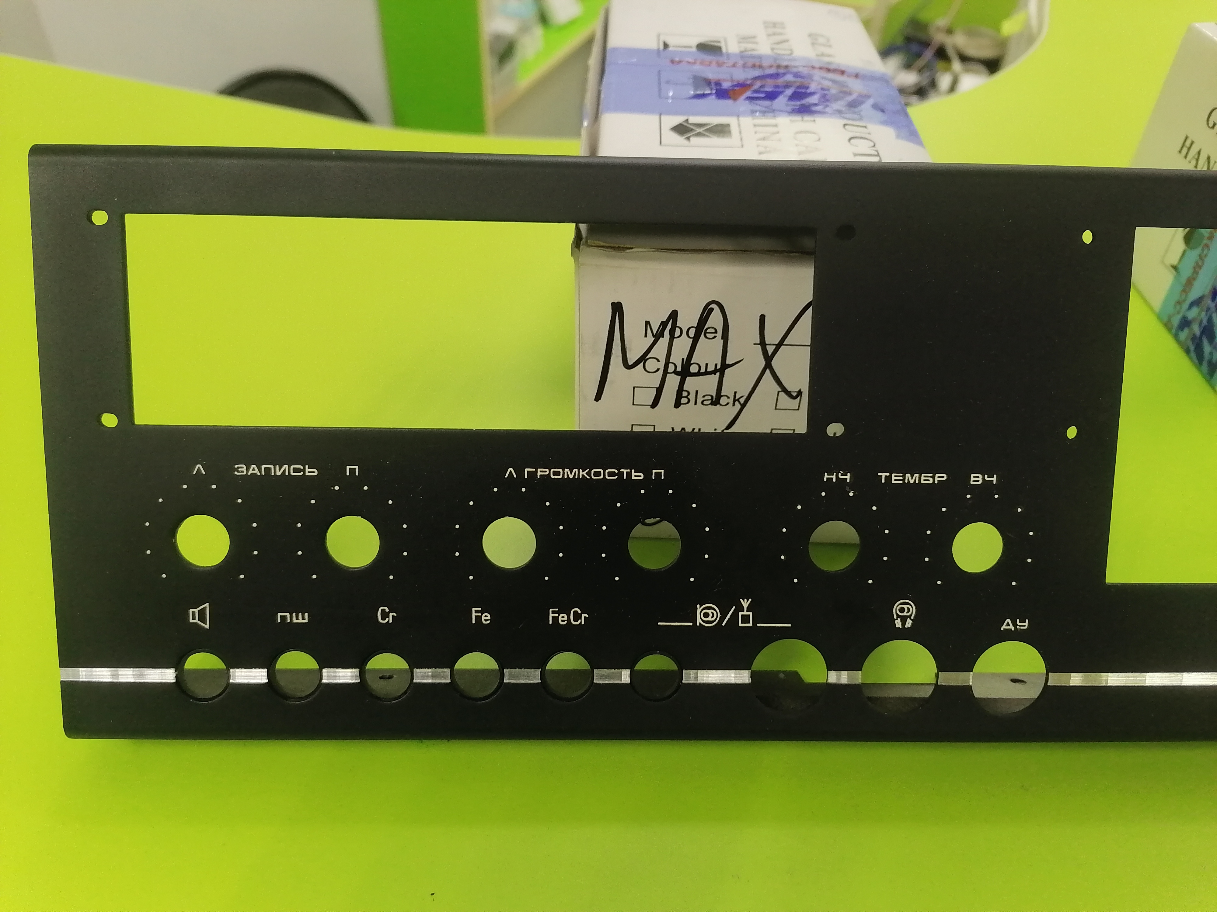

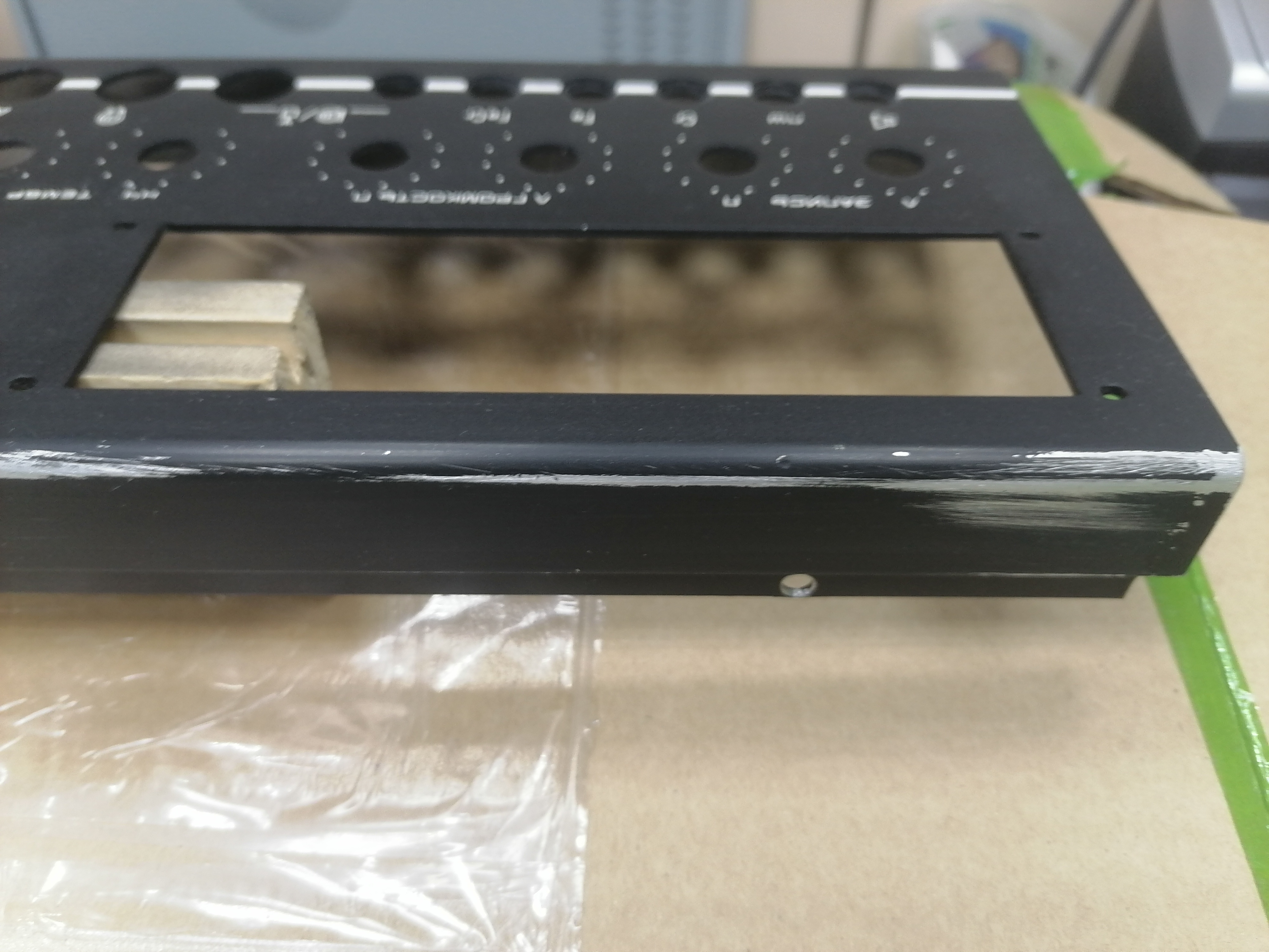

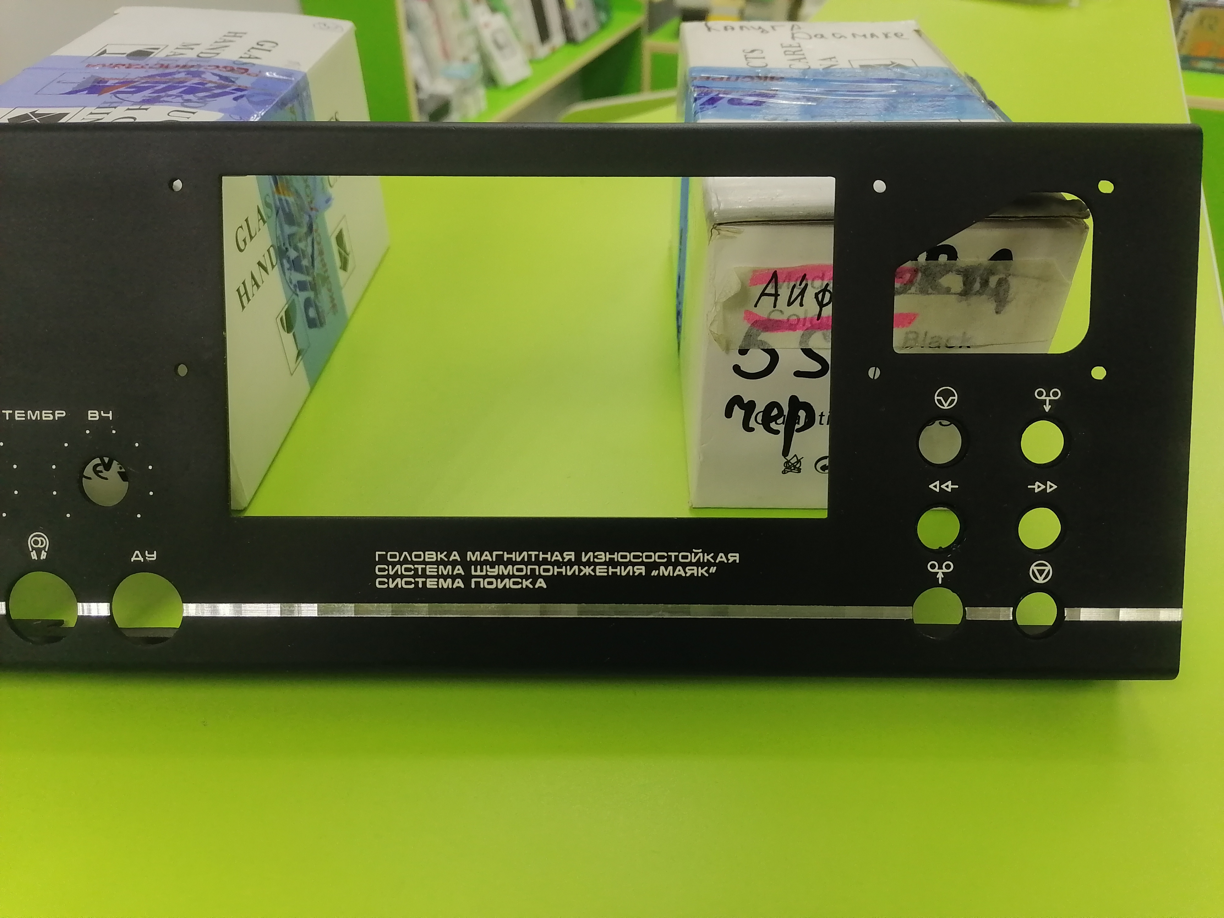

потом всё обезжиривается, и все буквы и символы маскируются тонким слоем зубной пасты
Затем берётся акриловая краска ( я использовал чёрную матовую Вика из автомагазина) и красится Аэрографом.
Получается так
