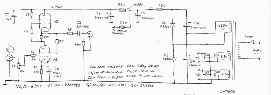

Когда так пишут... то переворачиваем на 180* и получается

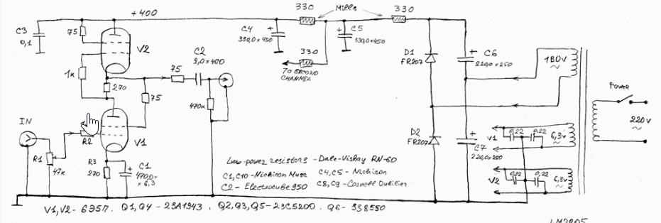

А чё вы антизвонный резистор 1к (R2) перед сеткой втулили? Без него никак? Фон проскакивает? Давайте старайтесь правильно "Землю" разводить... Этот антизвонный резистор ставят, когда нет гарантии по фону.
Я кстати, не шучу...FEDGEN писал(а): Чт июл 09, 2026 9:31 am Обычный предвар в мире, т.е.у Александра будет один из обычных корректорв в мире и обычный ламповый предвар.

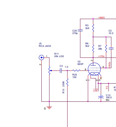

FEDGEN, как всегда о чём либо, но только не о конкретном. Ещё раз! Если перед сеткой любой лампы Мира ставят резистор 1-3 кОм - он выполняет роль "антизвонного резистора". То есть, если разводка "Земля" не очень удачная, то этот резистор спасает. В пределах 1-3 кОма.
Но если схема разведена грамотно, то его не устанавливают.

Сибиряк чуть выше писал какй-то охинею про сеточный резистор т.е. антизвонный.
100ом в сетке и тишина в эфире.

И чем-же напоминаю вашего Манакова? Сейчас ничего не имею против него, но хотелось-бы у вас спросить. Я давно у него на форуме и внимательно следил. Кроме одного его живого усилителя, который он показал, больше ничего не видел. А схемами для страждущих, да, с помощью проги рисовал.
Ну вот видите... даже при всего-лишь 100 Ом втулили и тишина. Так зачем вы его вообще поставили?! Пробуйте этот АНТИЗВОННЫЙ РЕЗИСТОР удалить. И никогда не ставить.FEDGEN писал(а): Сб июл 11, 2026 9:08 am Сибиряк чуть выше писал какй-то охинею про сеточный резистор т.е. антизвонный.
Странный вы "Гуру". Стандарт "Кривая РИАА" вы не слышали. "Антизвонный резистор перед сеткой лампы" вы не слышали. А вот такие загадочные аудиофильские словечки, как Синергия и подобные, вам по душе.

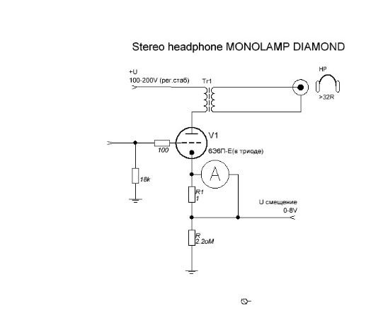

Сибиряк,вы опять что-то не уловили.
https://forum.vegalab.ru/showthread.php?t=67865&page=3
Может схему посмотрите и поймёте что это такое.
Это усилитель для наушников с моментально сменой режимов в реальном времени, можно крутить две ручки одновременно почти как искать радиостанции на радиоприёмнике. Изменение режима сразу слышно в наушниках ,тыкаться и перетыкиваться ненужно. Сейчас этот усилитель стоит в отстое ,не используется, своё назначение он выполнил, с помощью его был найден шикарный звуковой режим 6э5п.

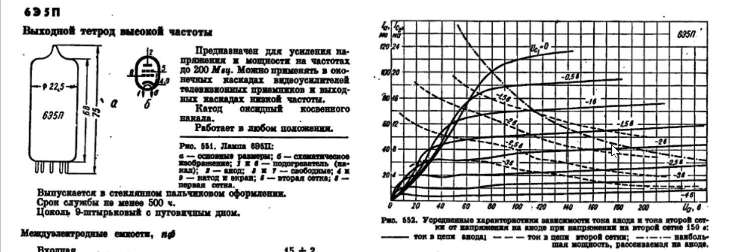

И в чём суть шикарности этой лампы? Чем она лучше например 6Н2П ЕВ или тем более 6Ф12П для фонокорректора? Тема ведь про Фонокорректоры...
6Э5П - Ку - 35 (всего лишь)
6Н2П ЕВ - Ку - 97.5
Почувствуйте разницу... или опять про значение Ку вам неизвестно.

Сибиряк, вы опять не в тему.
В ламповом фонике всегда не мене двух каскадов усиления так что Ку-35 хватает а далее идёт ещё один каскад с Ку-30(условно усилитель мощности).
Главное звуковые свойства которые есть у этой лампы.
Один ищущий проверил мой режим для 6э5п ,сделал измерения и был удивлён-наименьше искажения и мало гармоник в спектре т.е. сигнал на выходе неизменен. Я это ушами услышал а он на измерениях увидел.
Так звук 6э5п мне очень нравится то поставил её в фоник как эксперимент и он сработал.
