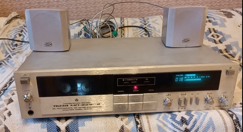

Для более удобного прослушивания, чтоб не подключать внешний усилитель, встроил в Яузу-221 внутрь маленький УНЧ
Малой мощности, примерно 2 ватта на канал - на микросхемах 8002
Питание взял со штатного трансформатора - применив отдельный выпрямитель и стабилизатор на 5 вольт.
А чтоб не портить внешний вид аппарата - и не сверлить там дырки под разъёмы для колонок - я использовал для подключения колонок разъём для микрофона ( всё равно микрофоном практически никто никогда не пользуется)

Москвич писал(а): Вс мар 29, 2026 9:04 am встроил в Яузу-221 внутрь маленький УНЧ
Однако на заводе уже встроили маленький УНЧ и сделали выход на наушники.
Просто меняем 315 на 815, 361 на 814 и убираем сопротивление.
