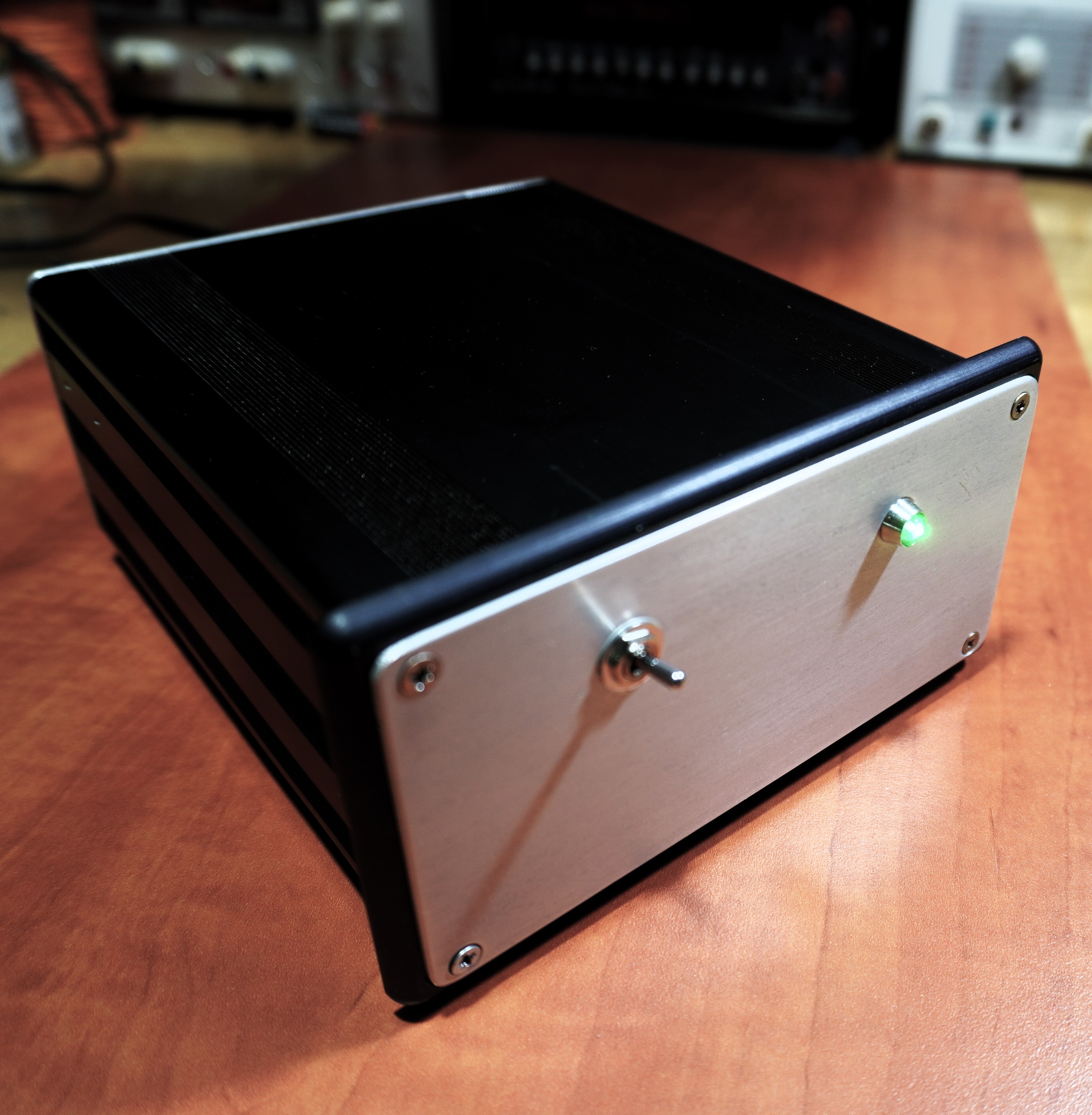

Собрал на попробовать, но зацепил звуком.
Оставил.

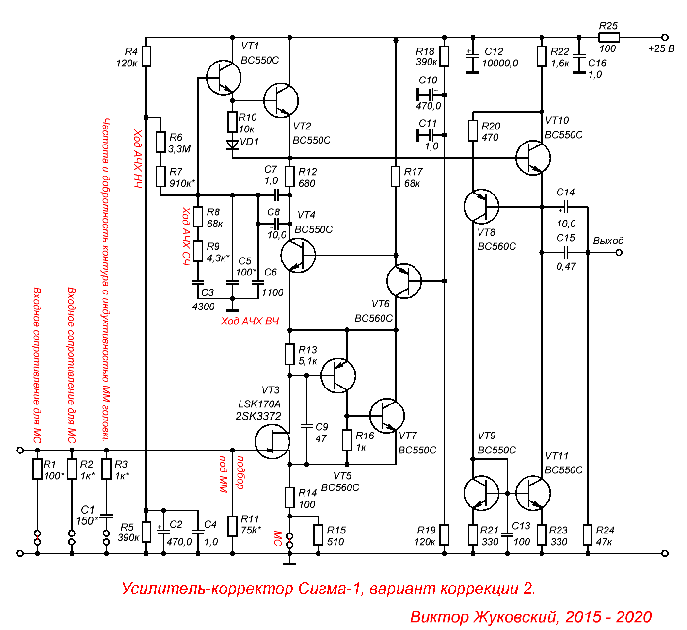

Дядя Фёдор,
А можно схему данного ФК?

s.k.,
Конечно

Сообщение s.k. »
Да, схема понятна; - это один из вариантов схемы Алексея Никитина (где основной элемент усиления - входной полевой транзистор).
А микросхема - это просто сборка транзисторов? (8 шт )?

Сообщение s.k. »
Сначала не разглядел - это просто дип-переключатели. :beer:

s.k.,
Да. Это продолжение идеи Никитина. Полевой транзистор я использовал J113. Никитин тоже его иногда ставит на вход.

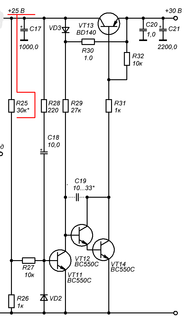

Сообщение Calm72 »
Дядя Фёдор, Сагги на IDSound выкладывал модифицированную Сигму. Там же выкладывали измененную схему стаба для Сигмы.

Calm72,
Там даже видео моё в первом посту есть :yahoo:
