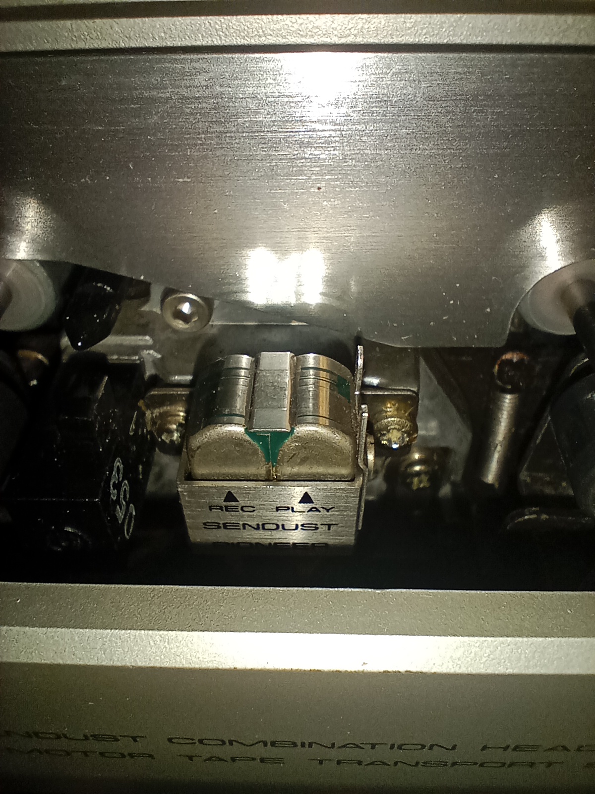

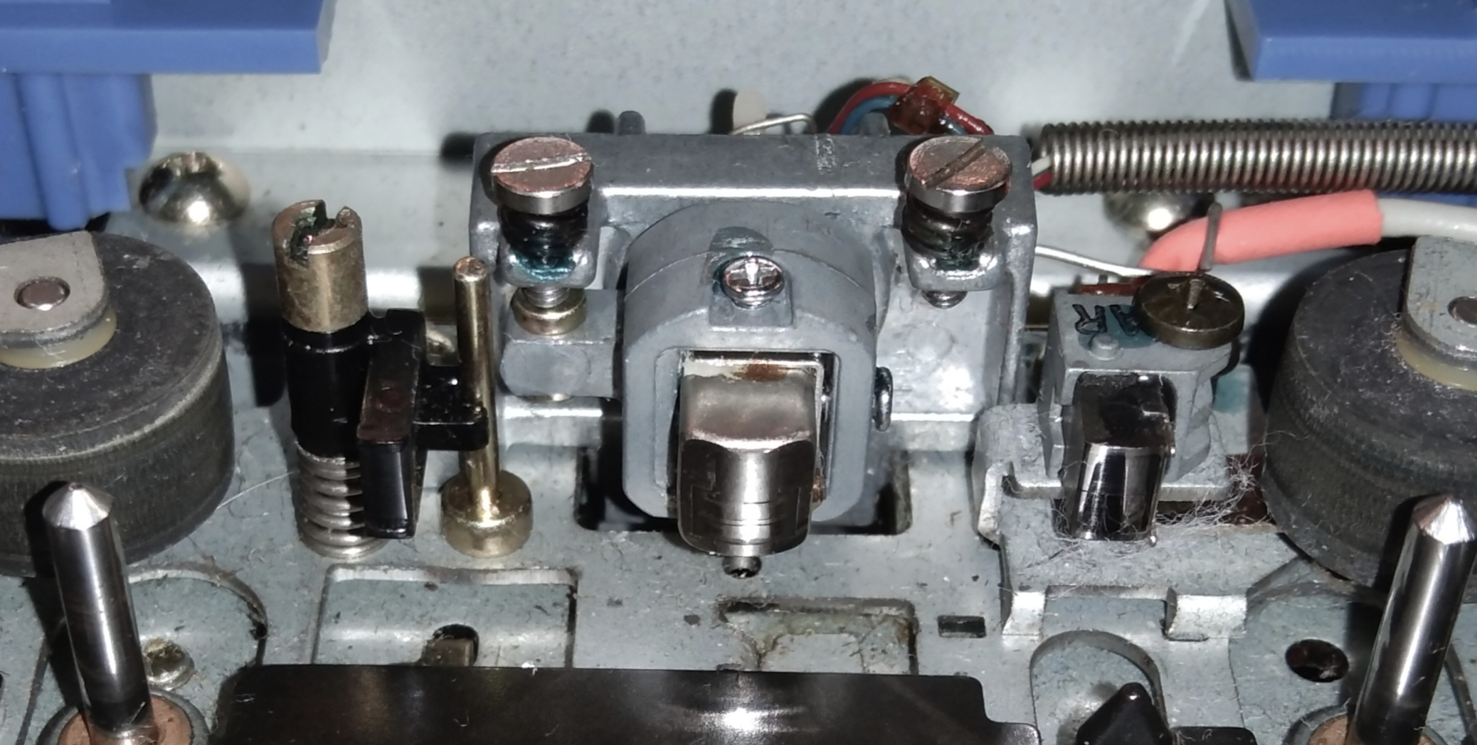

А что за голова там стоит? Не могу понять почему нет высоких, вроде не пилена голова, а высоких мало АЧХ завалина по ВЧ,регулировка ничего не даёт. Думаю может менял кто когда, винты аж шлицы все сорваны, видимо тоже ВЧ искали.olegrmz писал(а): Сб фев 14, 2026 8:44 pm Pioneer CT-F850, покупался исключительно "для мебели", ни разу не включал, да и кассет уже нет у меня...
- Сообщения: 757
- Сообщения: 379
- Город: Калуга
Да голова похоже такая же,но по мне высоких мало, у меня на веге 120 АЧХ линейна, а тут морковка с тупым концом по ленте.

Леша да не так он уже и запилен, на перегородке видно что работала, а сами головы судя по фото как бы и нормальные.
Да и запилить сендаст, это надо еще постараЦЦа
- Сообщения: 757
Однако было, фотку стёр блин.
- Сообщения: 97
да где хоть он запилен ? вполне бодрый, по этому фото если судить . на перегородке чуть следок - то фигня. кстати - это не риббон-сендаст ли ? (наборный из пластин, в смысле) . если так то он вообще вечный .,. круче аморфа и стеклоферрита ..

- Сообщения: 757
Ну как же?
Я ж сам его пилю МКшками
- Сообщения: 97
Karlson1664, если это на самом деле риббон, ему ультра-фиолетово вообще - хоть МК с наклонно-строчным поливом - реально как "напильник" с виду даже, или хоть кЕтай с матовыми волнистыми разводами, или даже немецкий хром-диоксид типа агфо-орвы , синевато-матовый .... у него запас по износостойкости - огромадный. круче стекла .
вот точно знаю что риббон-сендаст устанавливался на некоторые версии Пионеровских дек типа СТ-А7, СТ-А9 , но не на все. вроде ка к были версии и с аморфом (что тоже весьма хорошо) . про ваш 800-ый не могу сказать, какая конкретно голова там.

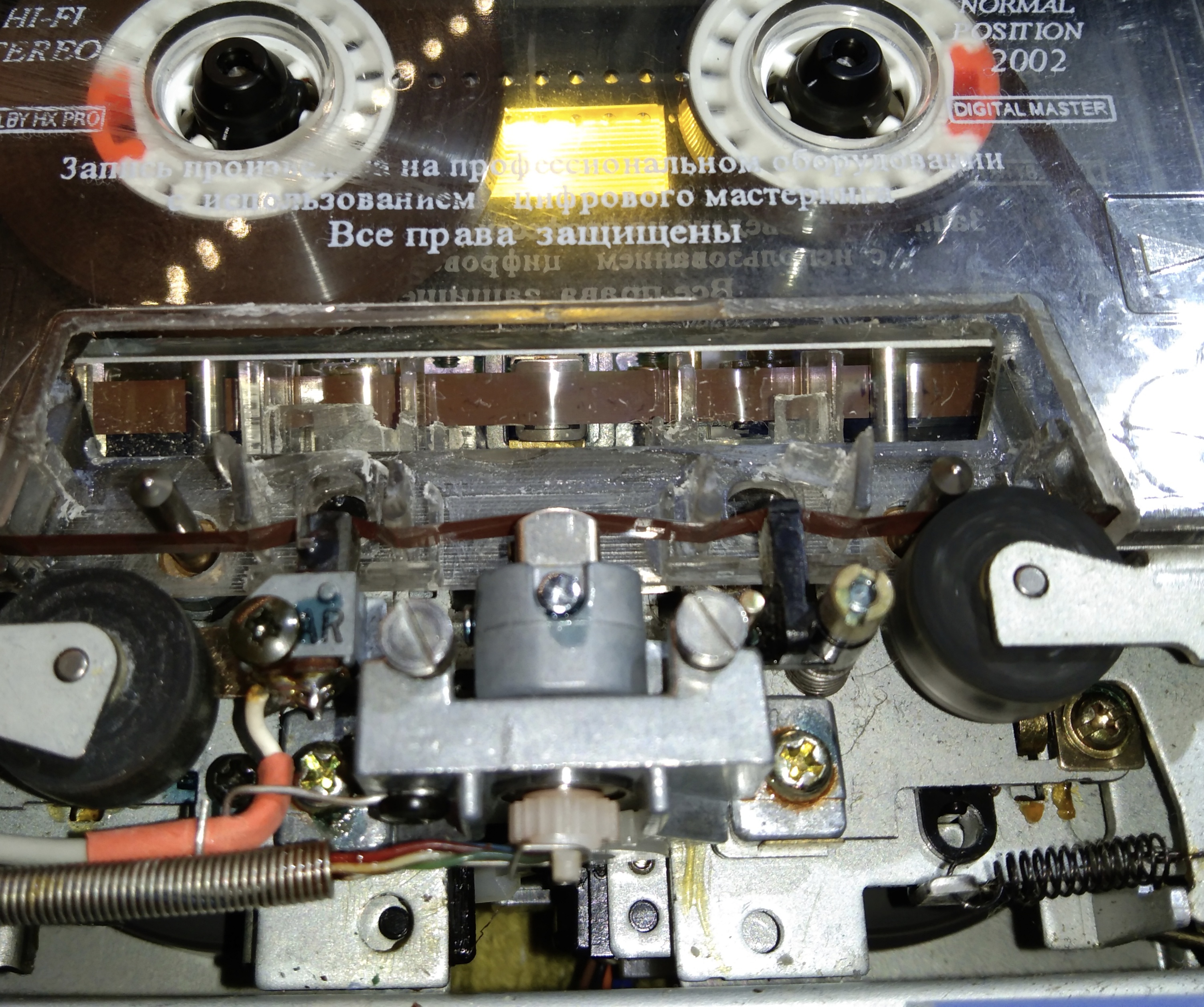

- Сообщения: 757
Это только для Сонек
Вот эту править пришлось
"рогов" нету, голов таких + нету... а ступенька была
Лента вверх уезжала, пришлось на место ставить

ух и мерзость эти револьверные головки ... отказался я от них. больше у меня дома нет реверсивных аппаратов .
хотя посматривал одно время на Дюал 839 - вильмообразный который ) ) ну там никаких револьверов хоть - башка четырёхдорожечная (кстати тоже сендаст!) - то есть она не подвижно стоит на каретке ...
а техниксов всяких типа RS-TR сколько было - всё распродал . даже 979 . по именно этой причине . вроде слушаешь - норм. раз- реверс отработал - револьверка повернулась - всё, высоких нет ! азимут уёхал . снова реверсом щёлкнул тудым-сюдым - появились высокие ... вот зачем они такой геморой сделали .... даже в большинстве автомагнитол (в том числе в моём пионере 7020)- стоят четырёхдорожечные неподвижные головы, и азимут стабилен ... револьверный механизм сама по себе идея провальная .. Но есть и ещё хуже !! опять же в автомагнитолах . где голова с двумя дорожками - но пакет по середине лба расположен - и ... оно прыгает по высоте - в зависимости от выбранной стороны (например Sony XR1853 и другие с такими лпм) - вот уж конченная мерзость ... адекватно настроить азимут на них практически не возможно . то одна сторона плывёт то вторая.
