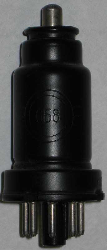

Подарили коробочку с октальными лампами.
Три лампы со стёртыми названиями.
Накал у всех стандартный - ножки 2 и 7 ( проверил тестером)

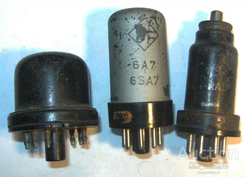

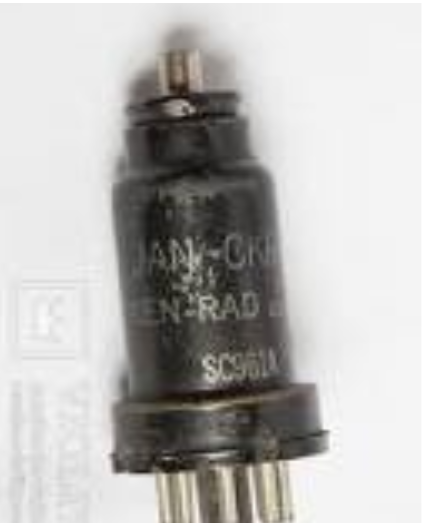

Итак, вот американская лампа.
Надписи USA , перед этой надписью буквы AD, чуть ниже надпись ВС961А
на обратной стороне проглядывется буква W и цифра 4

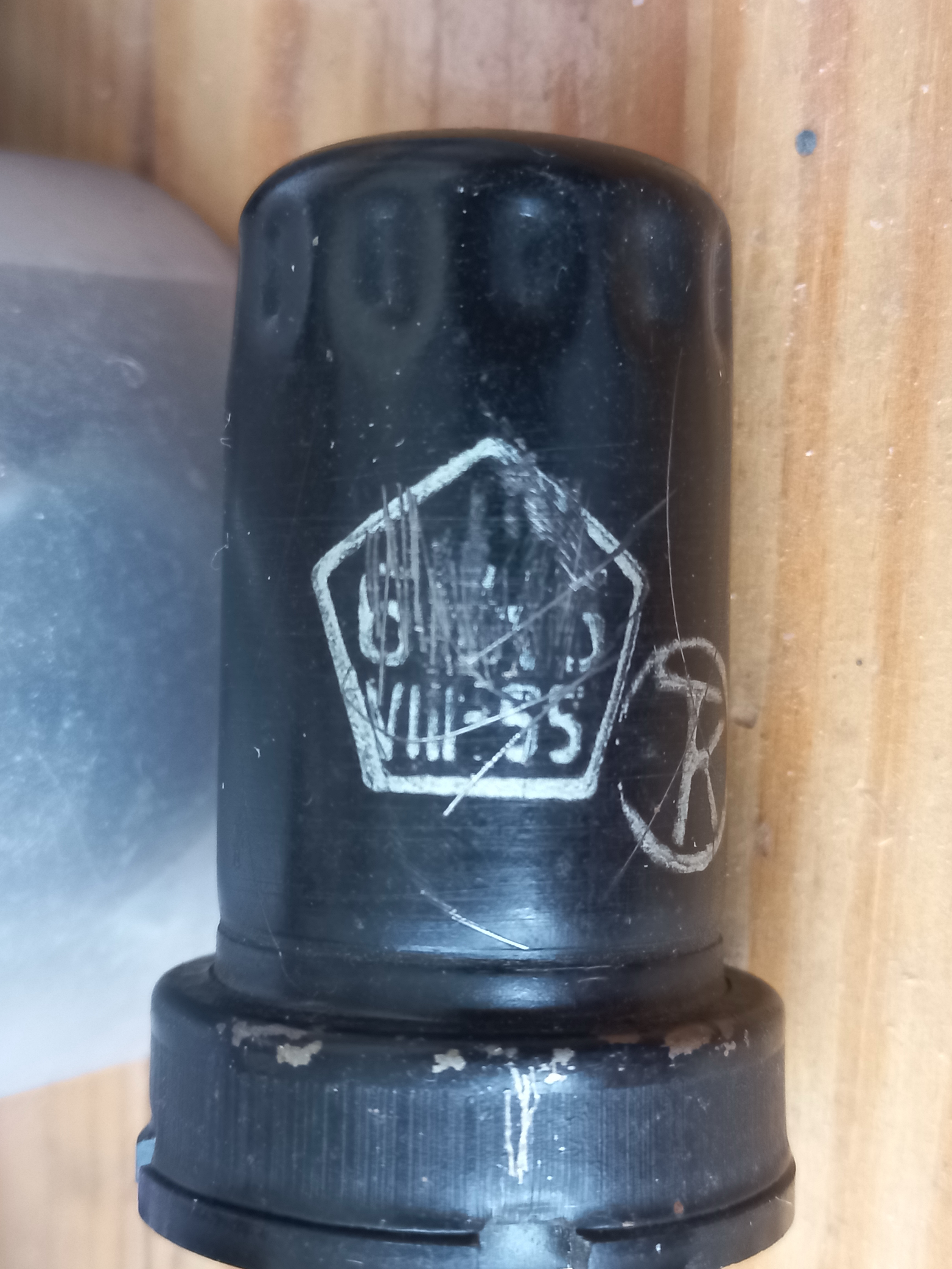

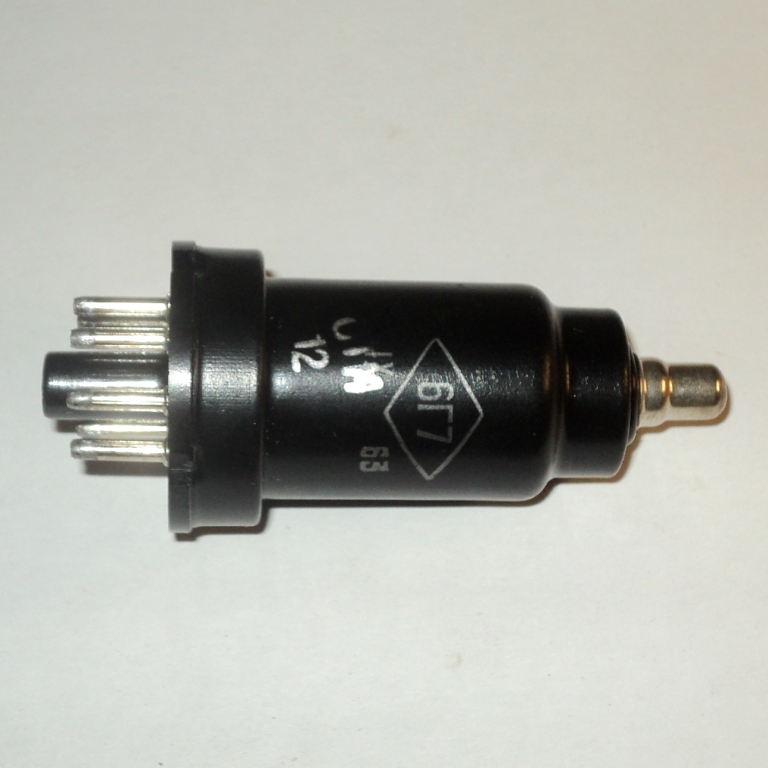

Следующая лампа советская,
первая цифра точно 6
последняя цифра или 5 или 6
расстояние между ними большое - там или буква Ж или две других буквы.

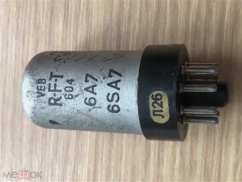

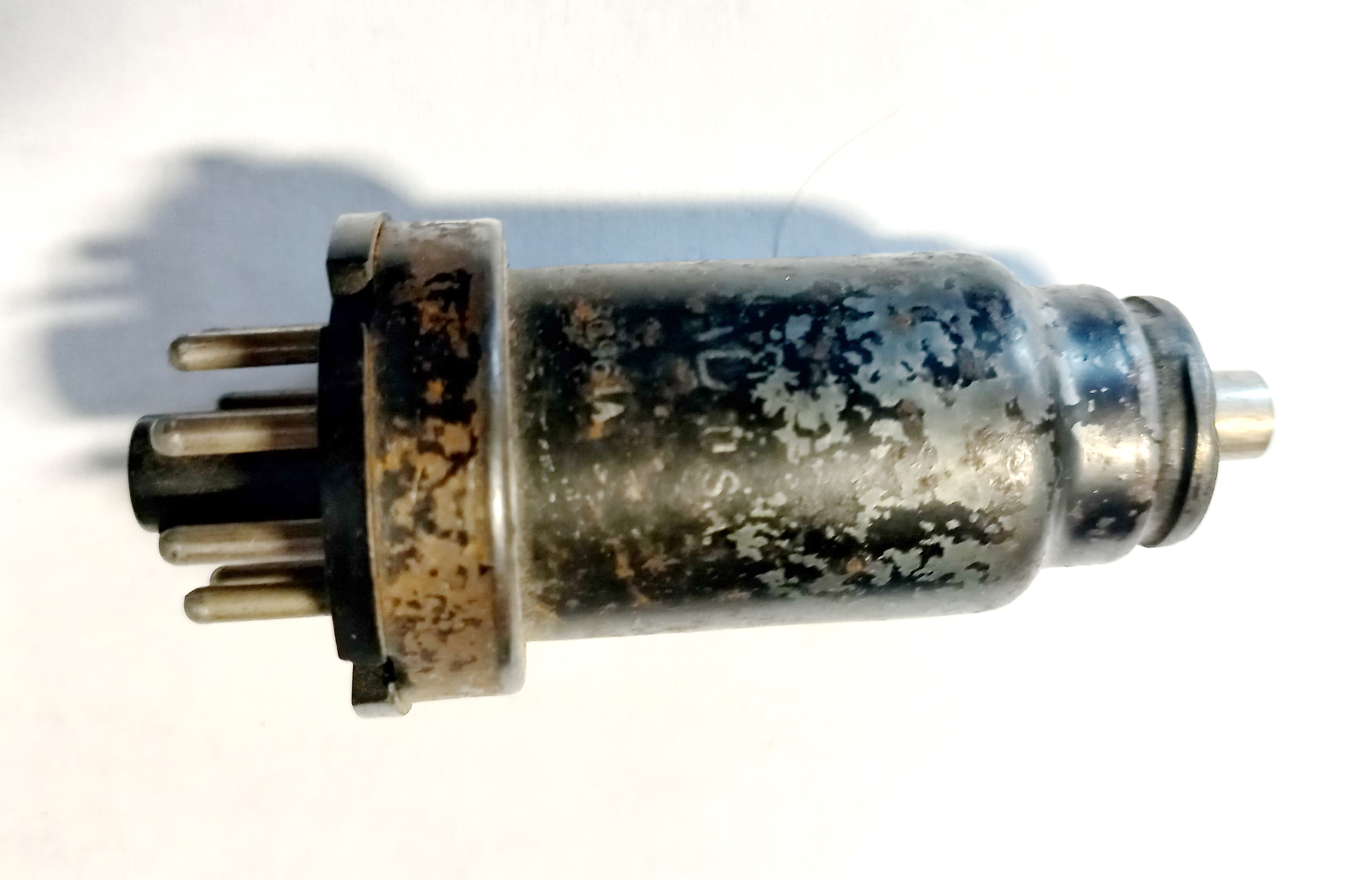

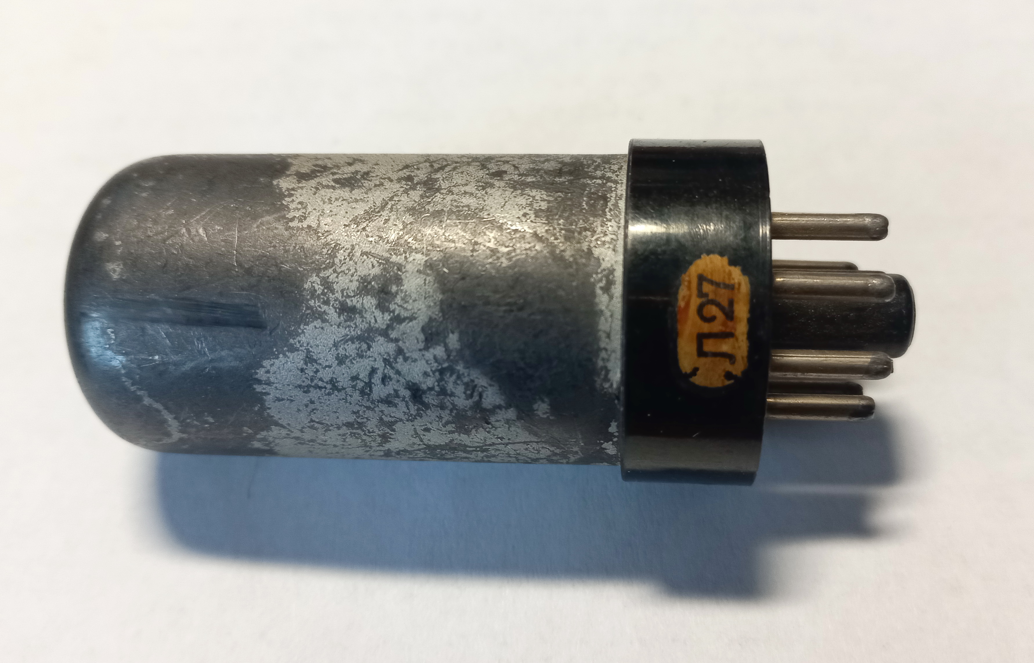

Ну и ещё одна лампа - стеклянная, крашенная серебрянкой баллон.
С наклейкой Л27.
И всё - больше ничего на ней разглядеть не удалось.

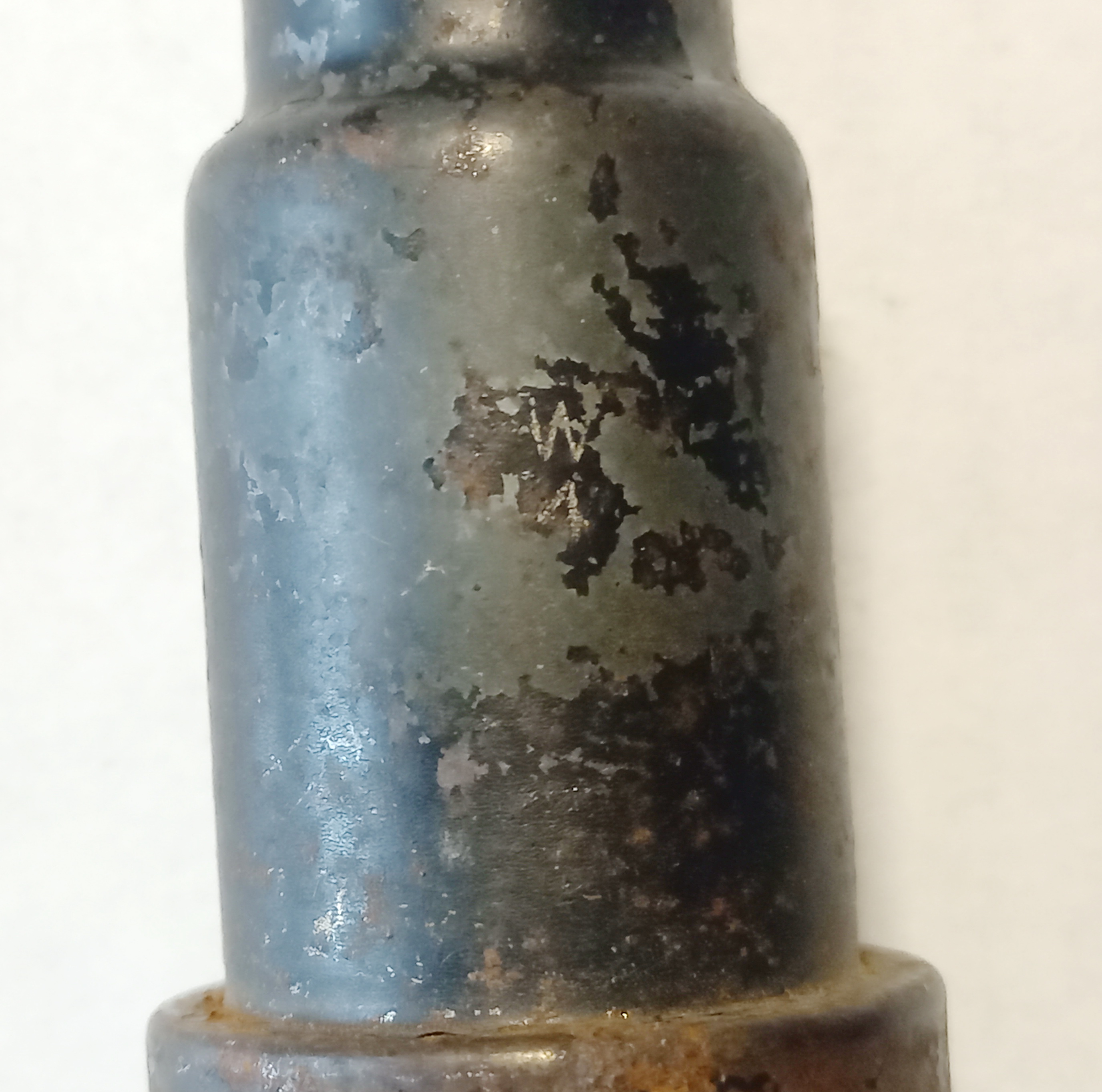

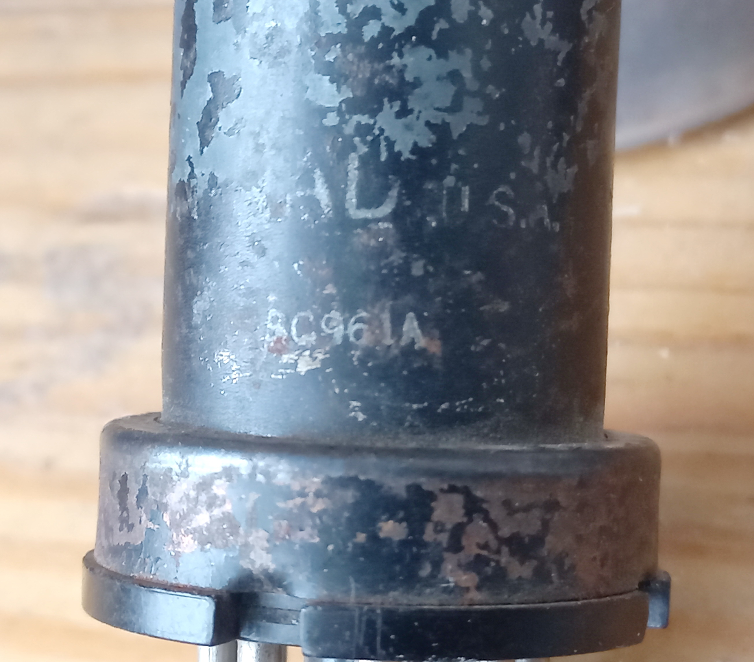

С наклейкой Л27.

Так, значит буквы AD это было слово RAD на американской лампе.

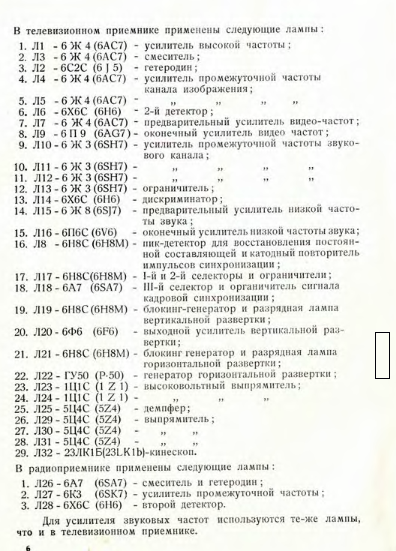

Как бы распознать радиолампы

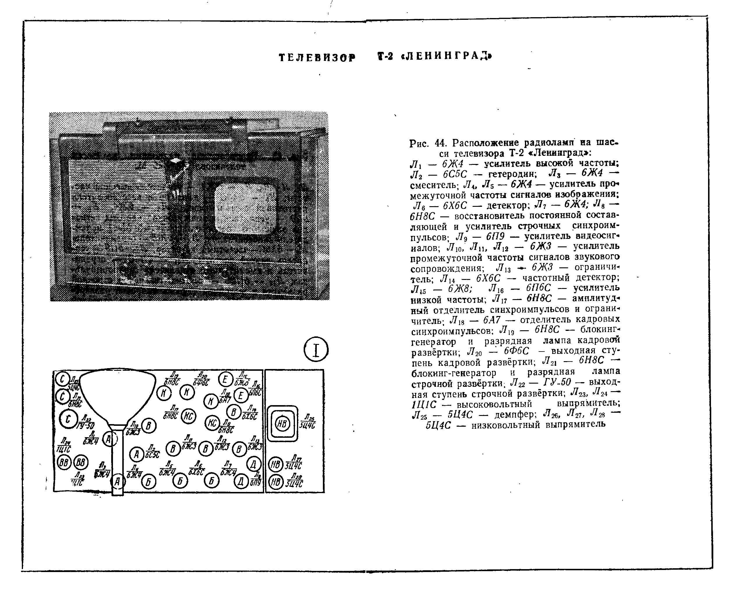

Такие наклейки встречал только у немцев. Попробуйте поискать по схемам того, что немцы к нам поставляли (Ленинград Т2, Рембрандт...)

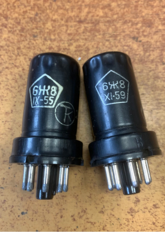

Может и 6Ж8.....но последняя цифра больше похожа на цифру 5 - прямая верхняя перекладина
Но лампы 6Ж5 вроде не существовало...
Но в немецком ( как и в латинском) алфавите нет буквы ЛAlexander писал(а): Вс мар 08, 2026 1:56 pm Такие наклейки встречал только у немцев. Попробуйте поискать по схемам того, что немцы к нам поставляли (Ленинград Т2, Рембрандт...)
- Сообщения: 66
Посмотрел схемы.Alexander писал(а): Вс мар 08, 2026 1:56 pm Такие наклейки встречал только у немцев. Попробуйте поискать по схемам того, что немцы к нам поставляли (Ленинград Т2, Рембрандт...)
Рембрант полностью отпадает - там всего 22 лампы.
Ленинград Т2 - лампа 27 это кенотрон 5Ц4с.
Не подходит - т.к. у кенотрона накал 2 и 8, а в моей лампе 2 и 7.
Прозванивая безымянную лампу, ну которая Л27, обнаружил, что контакт 5 соединяется с экраном ( металлическим напыление) на стекло лампы.
Вот теперь бы установить - а в какой лампе выполнено такое соединение вывода 5 с экраном.
Обычно с экраном соединяется вывод 1.

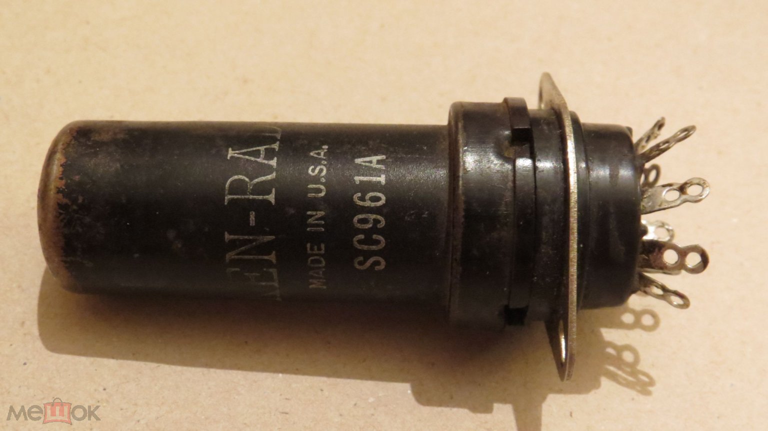

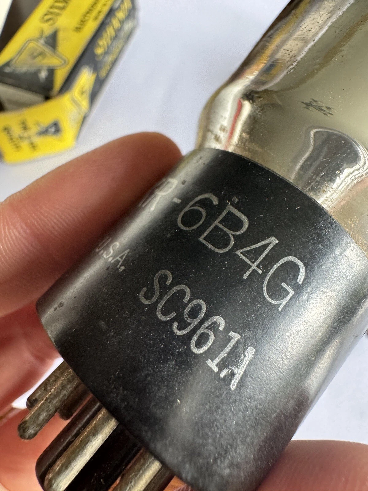

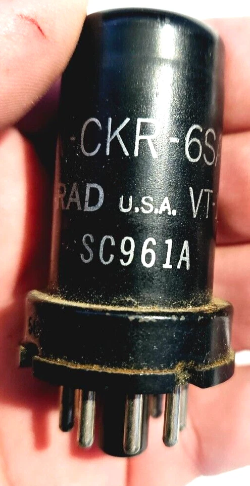

JAN расшифровывается как Joint-Army-Navy.
Joint Electronics Type Designation System (JETDS), которая ранее была известна как Joint Army-Navy Nomenclature System (AN System. JAN) и Joint Communications-Electronics Nomenclature System, — это метод, разработанный военным министерством США во время Второй мировой войны для присвоения несекретного обозначения электронному оборудованию. В 1957 году JETDS была формализована в MIL-STD-196.
KEN-RAD (Kentucky Radio)

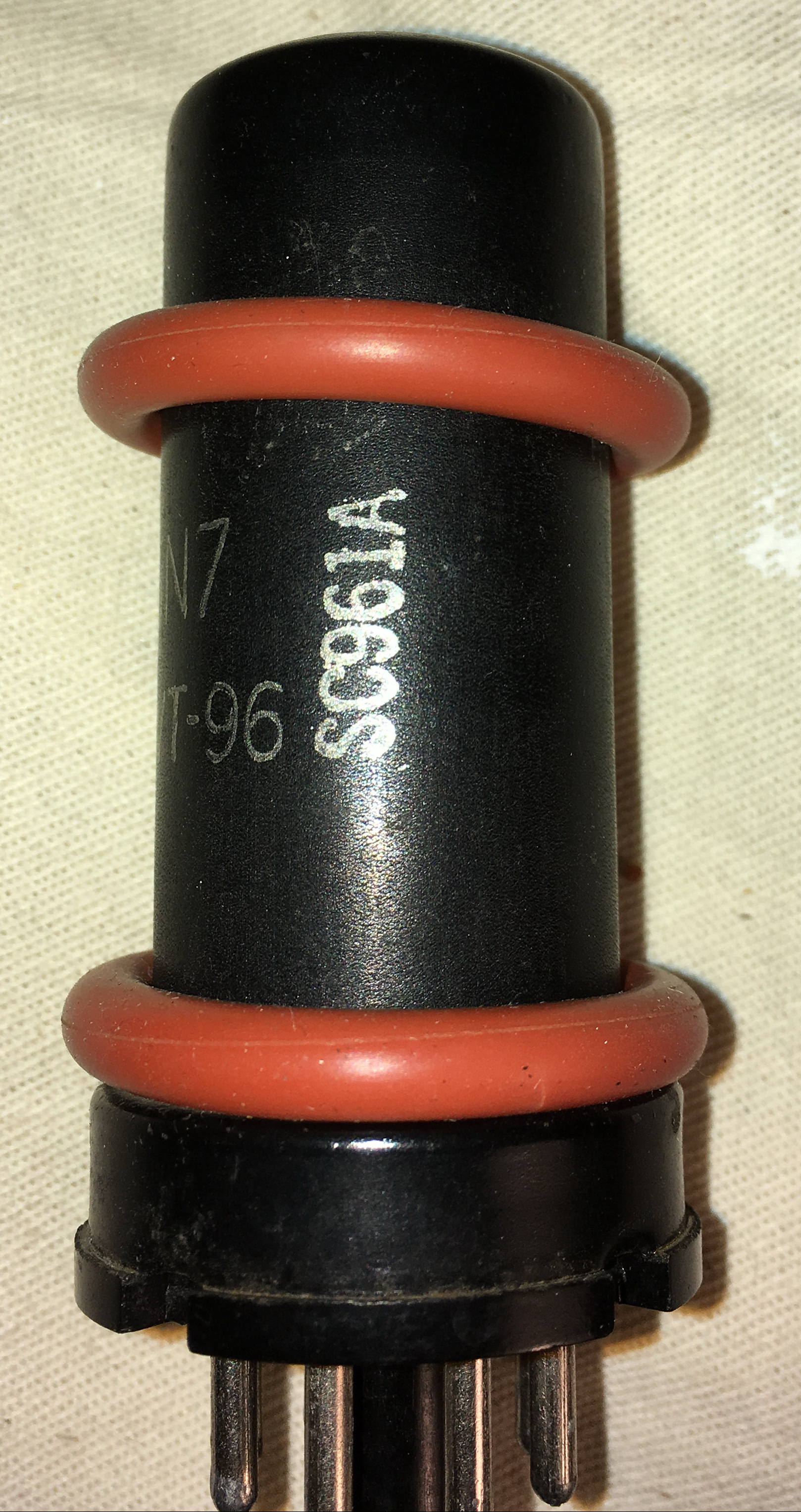

SC961A (возможно, SC= завод в Скенектади)
Так что обозначение лампы стоит после JAN-CKR .
- Сообщения: 6
- Зарегистрирован: Вт фев 10, 2026 8:02 pm
- Город: Тюменская область

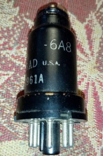

Правильное написание SC961А или 6А8...Москвич писал(а): Вс мар 08, 2026 11:31 am Надписи USA , перед этой надписью буквы AD, чуть ниже надпись ВС961А
Вся та техника, что шла к нам из ГДР, была с документацией и маркировкой на русском
Ну наверно еще что-то, кроме этих ТВ, шло к нам?Москвич писал(а): Вс мар 08, 2026 2:11 pm Рембрант полностью отпадает - там всего 22 лампы.
немой,
Ну значит будем считать что американка это 6А8......
Мои примеры по поводу SC961A - 'это не тип лампынемой писал(а): Пн мар 09, 2026 4:47 pm Ваши лампы почти все (кроме одной ) без пипки сверху .... незачёт ... 6А8...

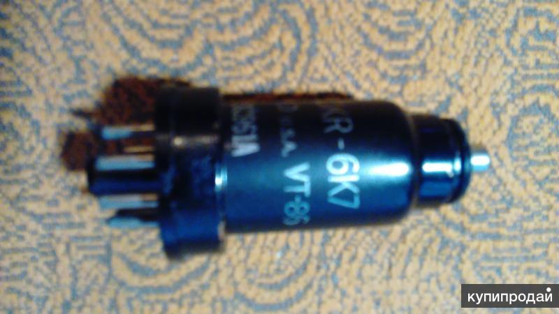

А там и претендентов всего ни чего ... 6К7 ,6Ж7 ,6А8...
Всем спасибо за отклики.
Провёл тут практический эксперимент.
Американскую лампу вставил вместо 6А8 в приёмник ВЭФ-697.
РАБОТАЕТ приёмник.
Ну значит однозначно - американка это 6А8.

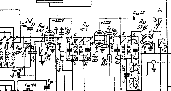

Две оставшиеся лампы пробовал вставить в Балтику-52 - сначала вместо 6А7
НЕРАБОТАЕТ
Потом вставил вместо 6К3.....ура, работает - обе работают.
Но у ламп есть разница в цоколёвке - у металлической лампы вывоз 3 и вывод 5 соеденены - значит это или 6Ж3 или 6К4....но на цифру 4 там по надписи ну ни как не похоже - значит 6Ж3.
Лампа под названием Л27 - эти выводы 3 и 5 не соеденены.
Значит это или 6К3 или 6Ж4.
Ну вот такие у меня результаты.
Ё-МАЁ,
Да, в Вашей схеме Л27 это 6К3. ( я видимо смотрел другую схему, с другим обозначением деталей)
Ну наверное тема себя исчерпала.
Лампы установлены - это 6А8, 6К3 и 6Ж3.
