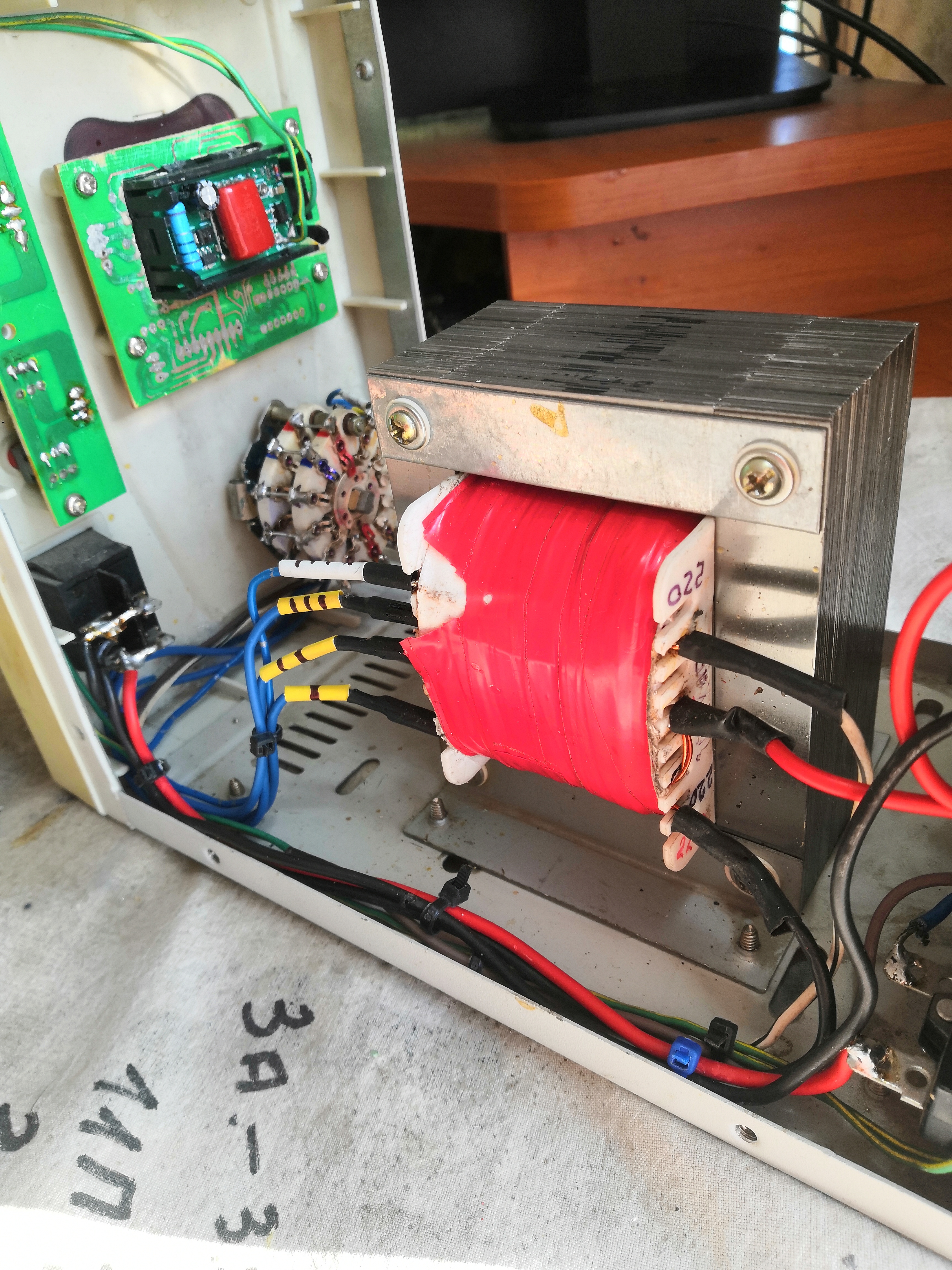

Так Евгений здесь, на форуме он и ответит на вопросы если ему зададут. Возможно мой транс и нафиг не нужен другому, а только мне. Да как то не прилично считаю хвастаться чужими знаниями.
Донором был такой стабилизатор:https://domotekhnika.ru/product/setevoy ... x864067778

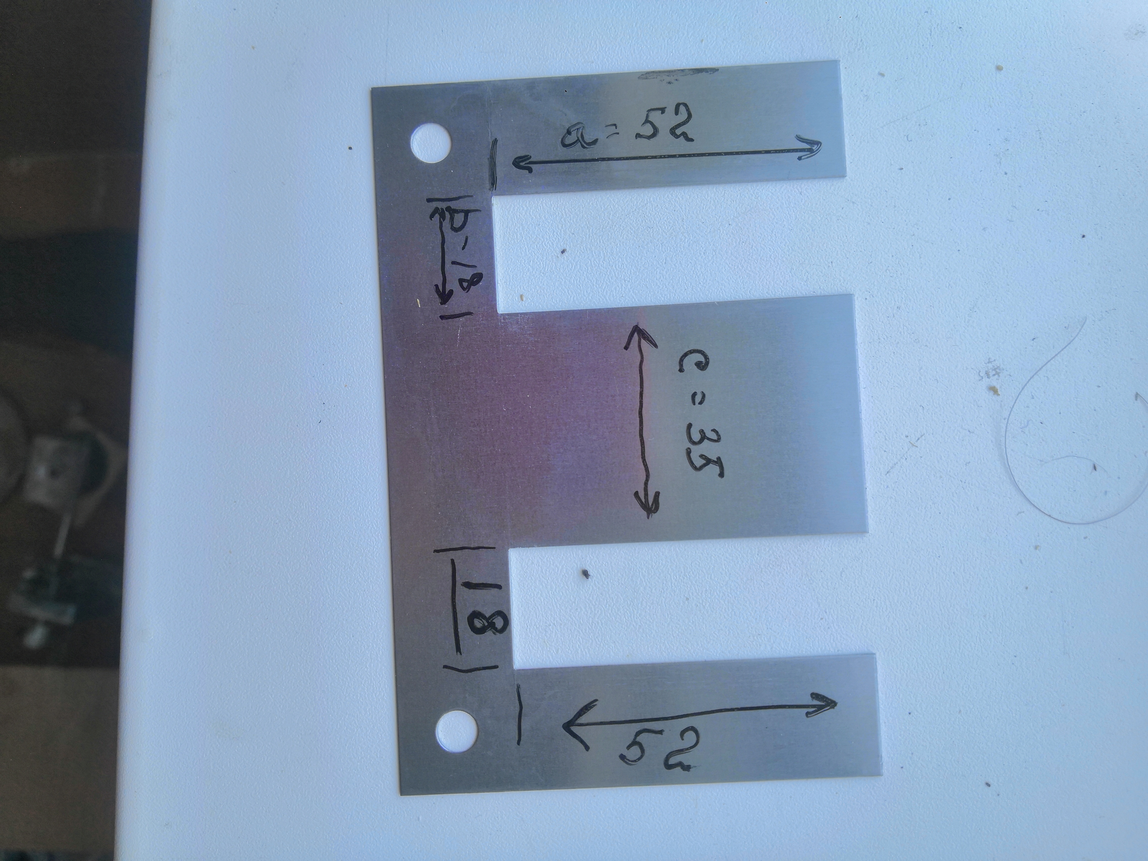

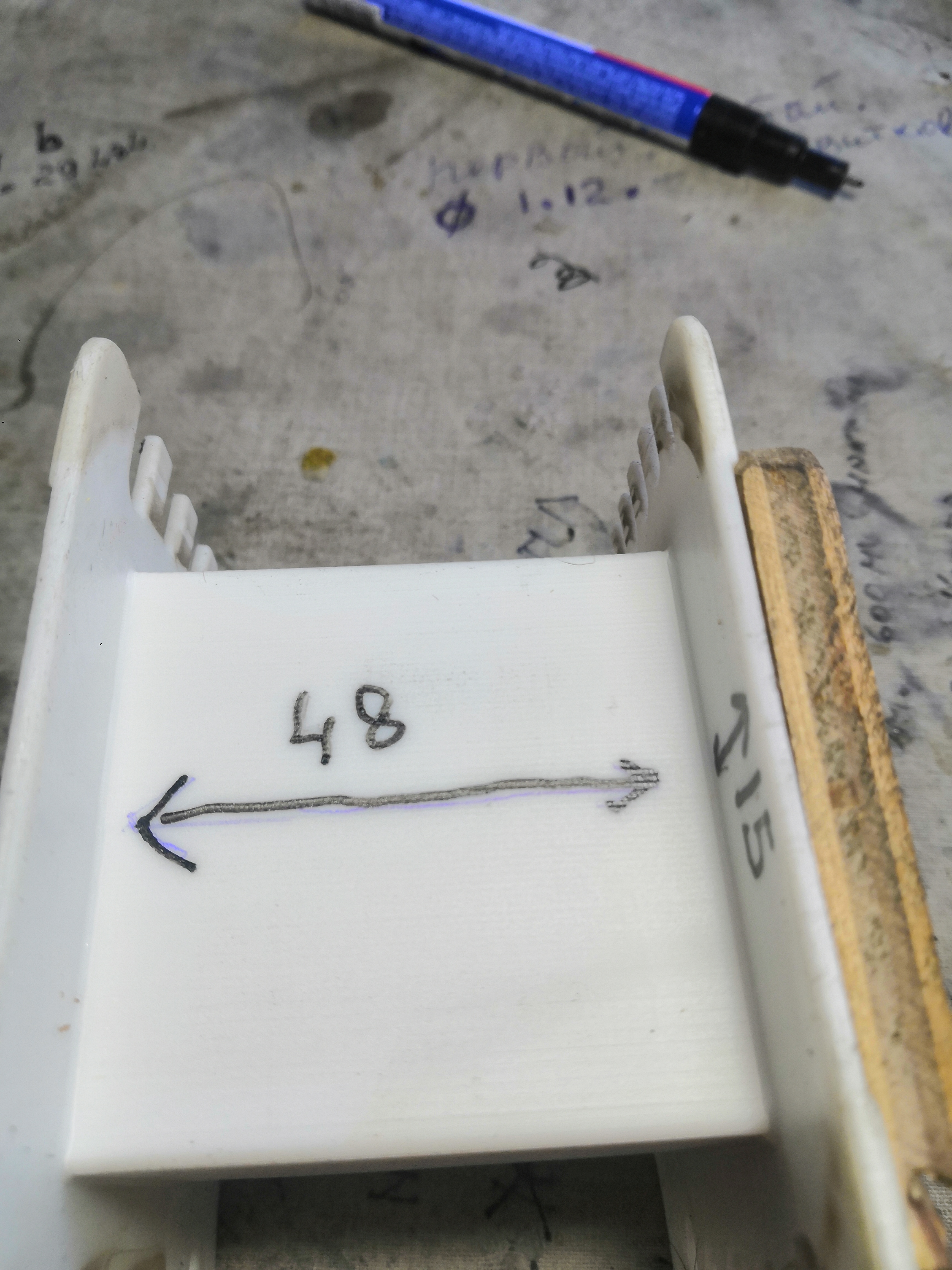

не совсем понял вопрос , попробую так:
Автотранформатор по расчётам 600 ватт . Понижающих 4 отвода на галетник, регулировка от 105в до 95 вольт. Сеть у меня не стабильна утром нома, вечером понижено. Но транс держит 100 вольт без просадки на 3/4 от р.г Но сейчас Техникс и он потребляет 110 ватт, для него такой транс с запасом.

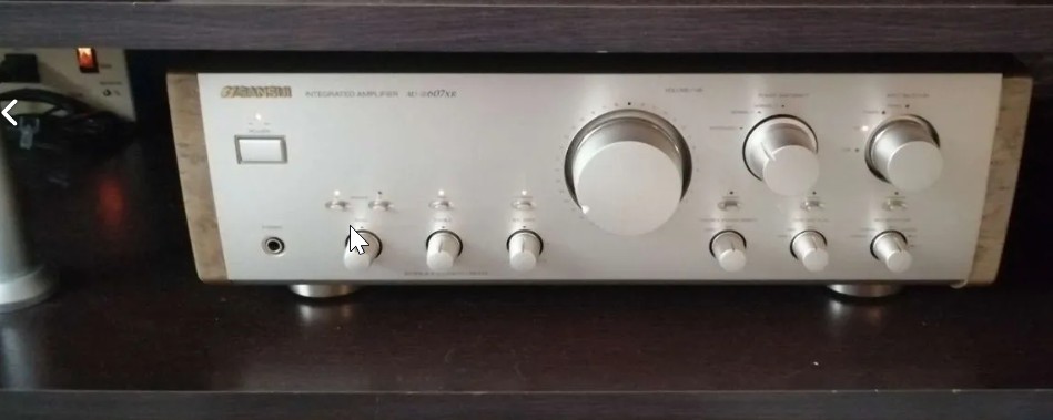

Michael.Angarsk,сансуи что слышал не один не понравился.
Один крутой сансуй был в ремонте,от времени расслабилось крепление одного выходника, погорел весь унч,транзисторы повзрывались.
Это как раз те у кого айва 950,там ребята серьёзные , владельца аппаратуры выгнли соседи из квартиры, в гараже они наваливют так что мне трудно представить что там твориться.
Вот это сансуйчик ещё ничего вот номер не помню но не 607 серии

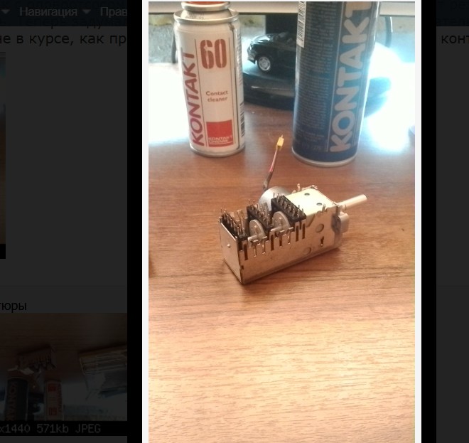

У ямах вот это головная боль, при износе не лечится это как на наших Одиссея-010, афитонах-003,радиотешнек -001.
Износ дорожек .
https://forum.vegalab.ru/showthread.php?t=75197
На моей 470 тоже такой же, удалил из схемы и слушал напрямую,износ был сметельный.
Ямаха уже лет 30 в простых моделях унч использует эту схему. Железобетонная.УНЧ ямаха АХ-870.
