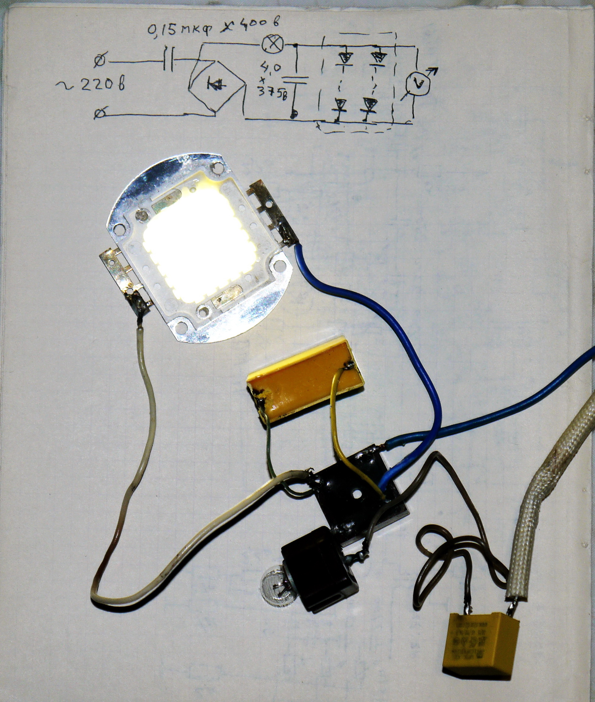

Я, как любитель посмотреть, от чего избавляются люди, нахожу на помойках всякое. Давеча, обнаружил среди прочей электрики, матрицу. не стал заморачиваться с микрухами - стабилизаторами тока, ЛАТР, конденсатор, диодный мост, сглаживающий кондер. Что интересно, при перепаде напряжения в 70в! напряжение на матрице от 25.2в, до 25.7в? Работает как стабилитрон. Больше не выжать, световой поток не меняется. Подобрал емкость кондера по пределу

Вроде - не удивительно. Сопротивление 0,15 мкФ на 50 Гц - более 21 кОм. Весьма похоже на источник тока, поэтому так мало меняется напряжение на матрице.
Ну и... если включить это напрямую в сеть, то проходящие через конденсатор импульсы напряжения - рано или поздно прикончат матрицу. ЛН что-то может принять на себя, но не думаю, что многое.

Я не знал, на какое напряжение рассчитана матрица, поэтому, сперва поставил 2мкф, и стал прибавлять напряжение ЛАТРом до 50в, пока матрица не стала светить в полную силу, прибавил еще 20в, сила потока не изменилась. Замерил напряжение и его прирастание, отсюда сделал вывод - емкость велика, если включить на 220 - сгорит. Померил ток, сделал расчет, получилось 0.15мкф при частоте сети 50Гц. А лампочку хотел использовать как бареттер, но не нашел на схожий ток, так что, она не нужна. У меня аналоговая ЛДС 40ватт, - светодиодная, там сгорел балласт, хватило конденсатора от ЛДС на 3.8мкф, и это много, пришлось ставить гасящее сопротивление, которое греет атмосферу.
