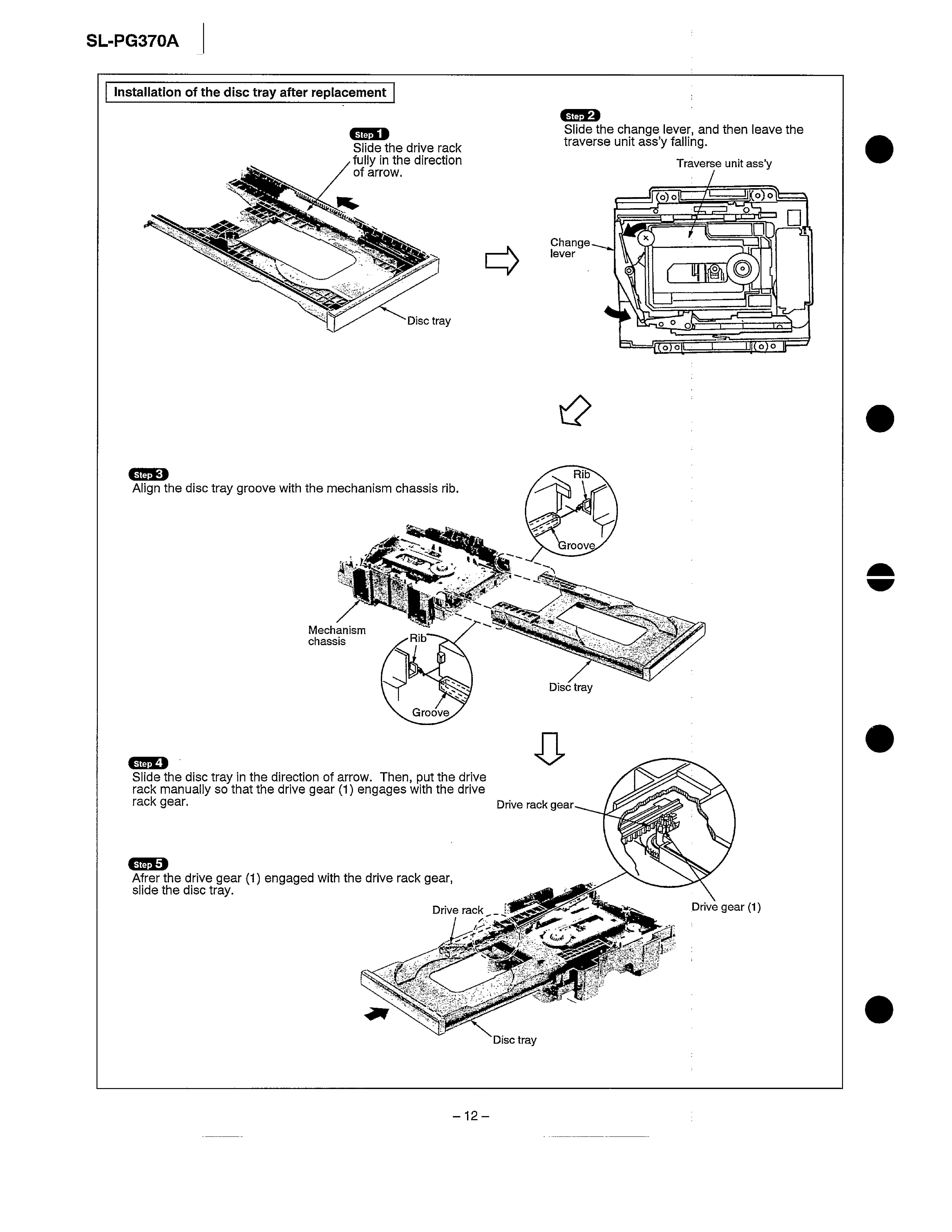

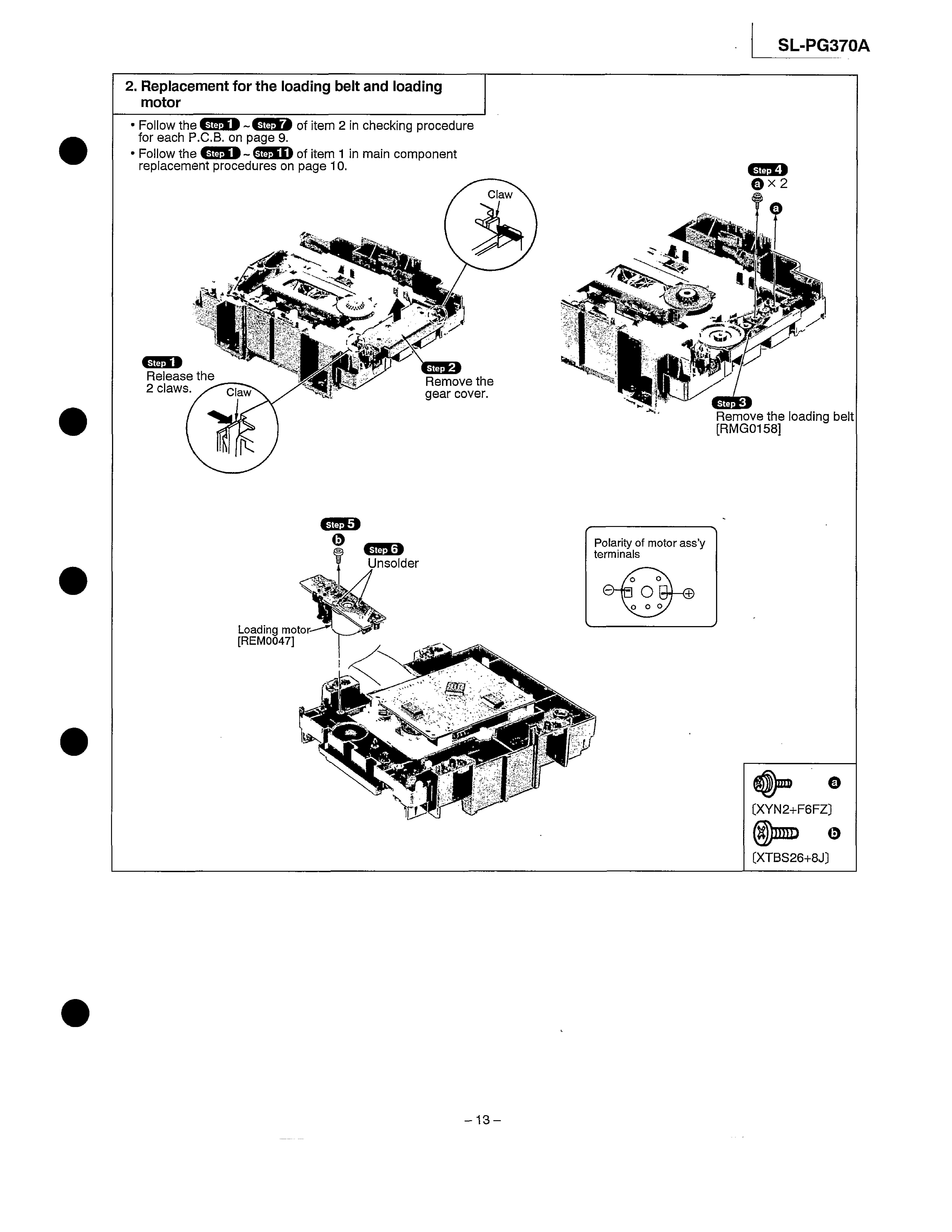

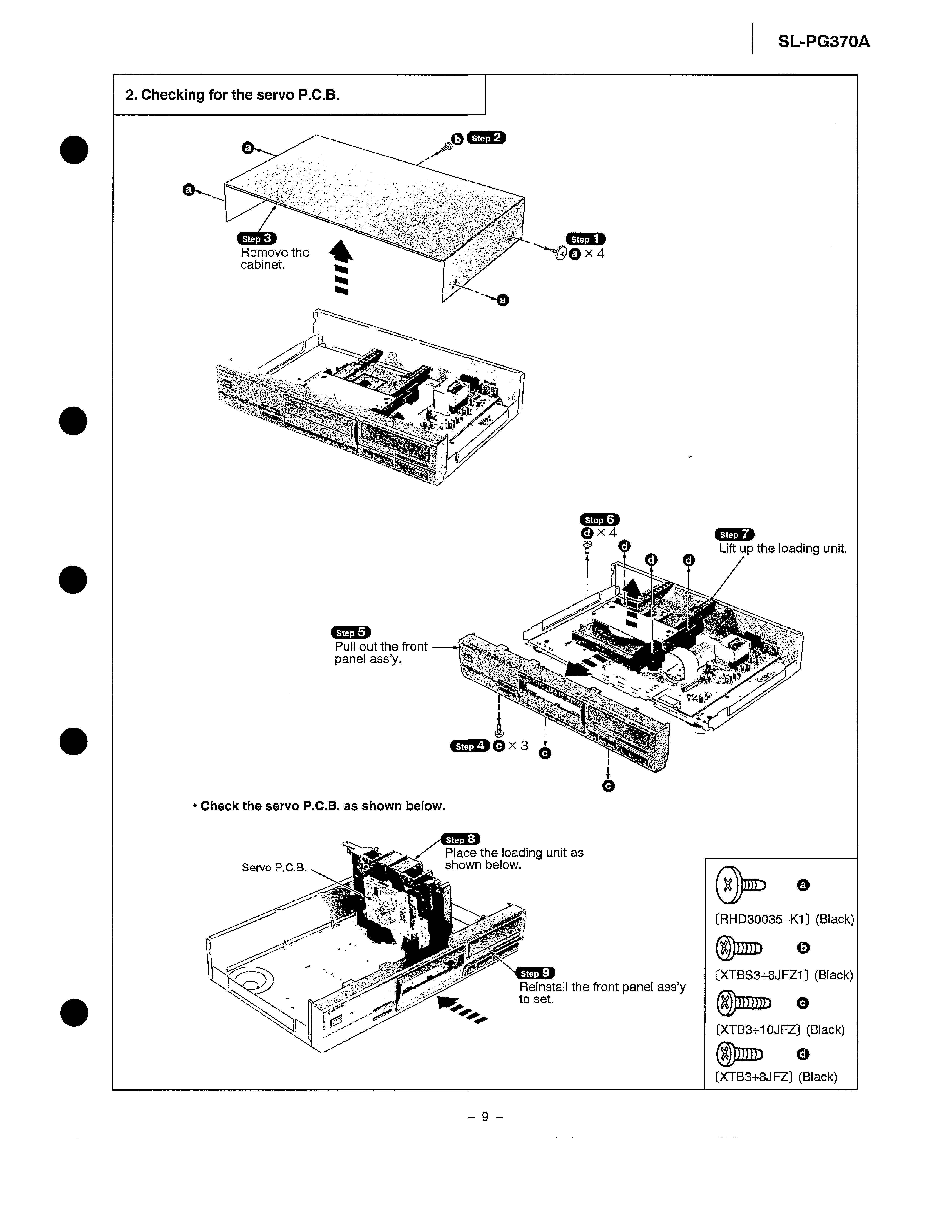

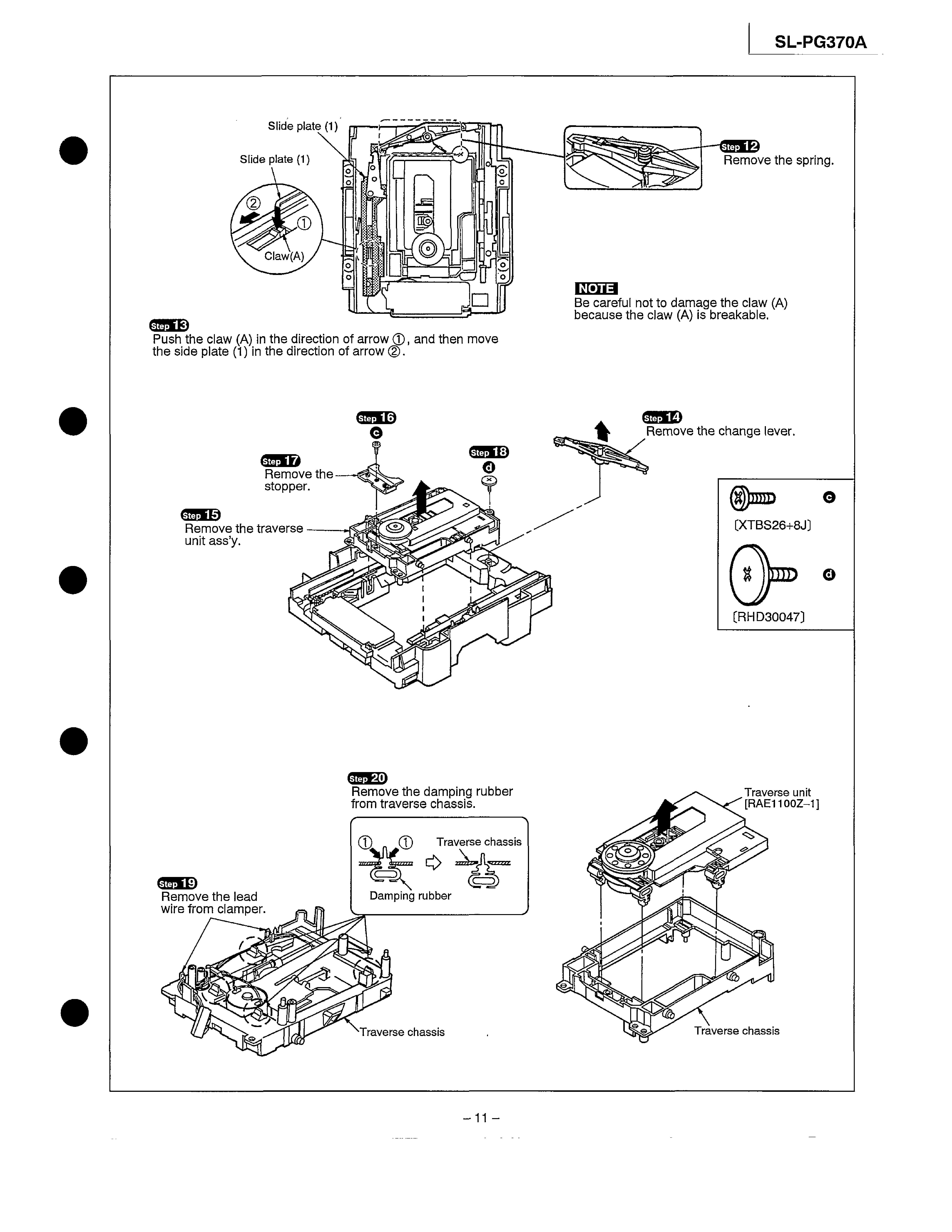

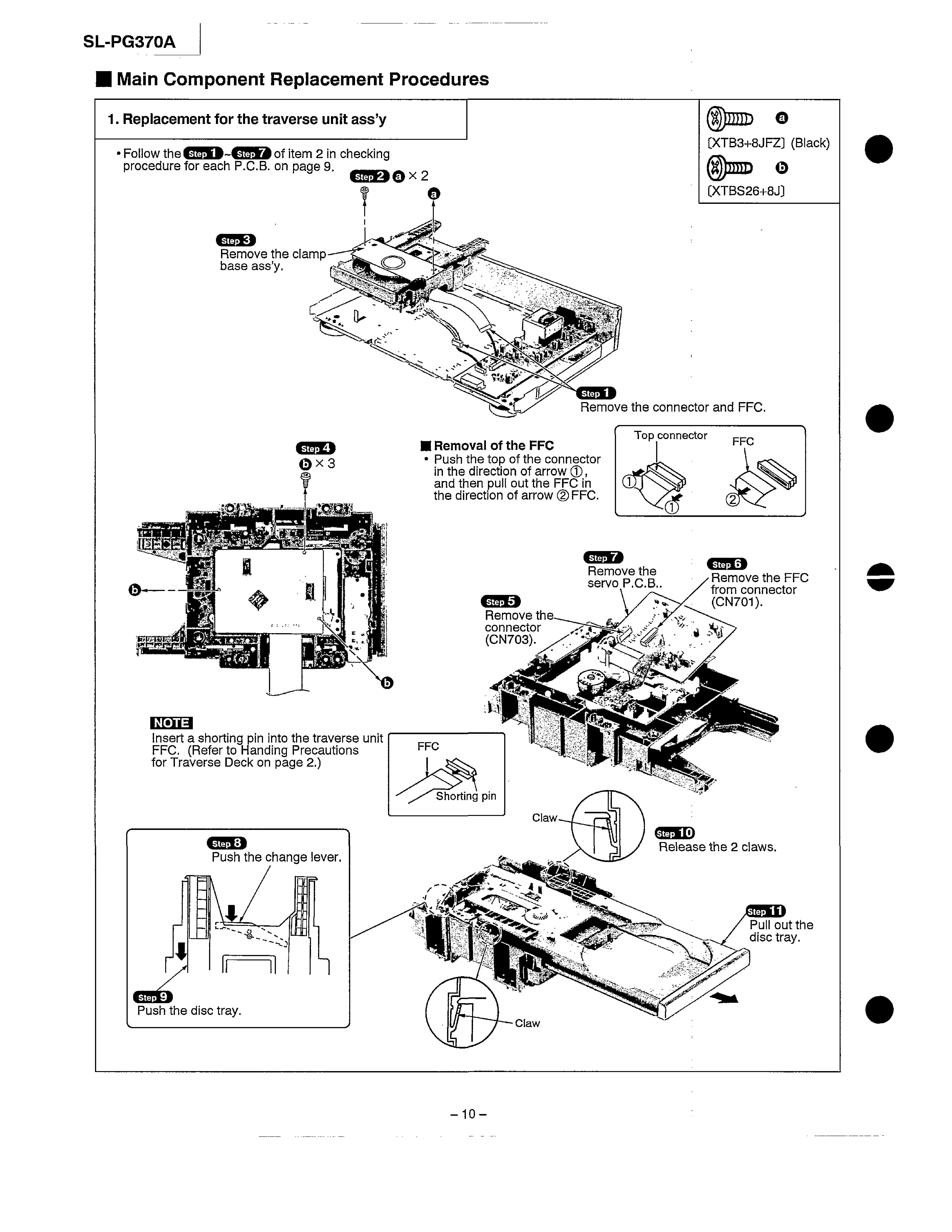

CD проигрыватель Technics sl-pg 380a.
На 380- й нет СМ. Есть на 370 и 390-й
Какая схема разборки подойдет выяснится только при сравнении

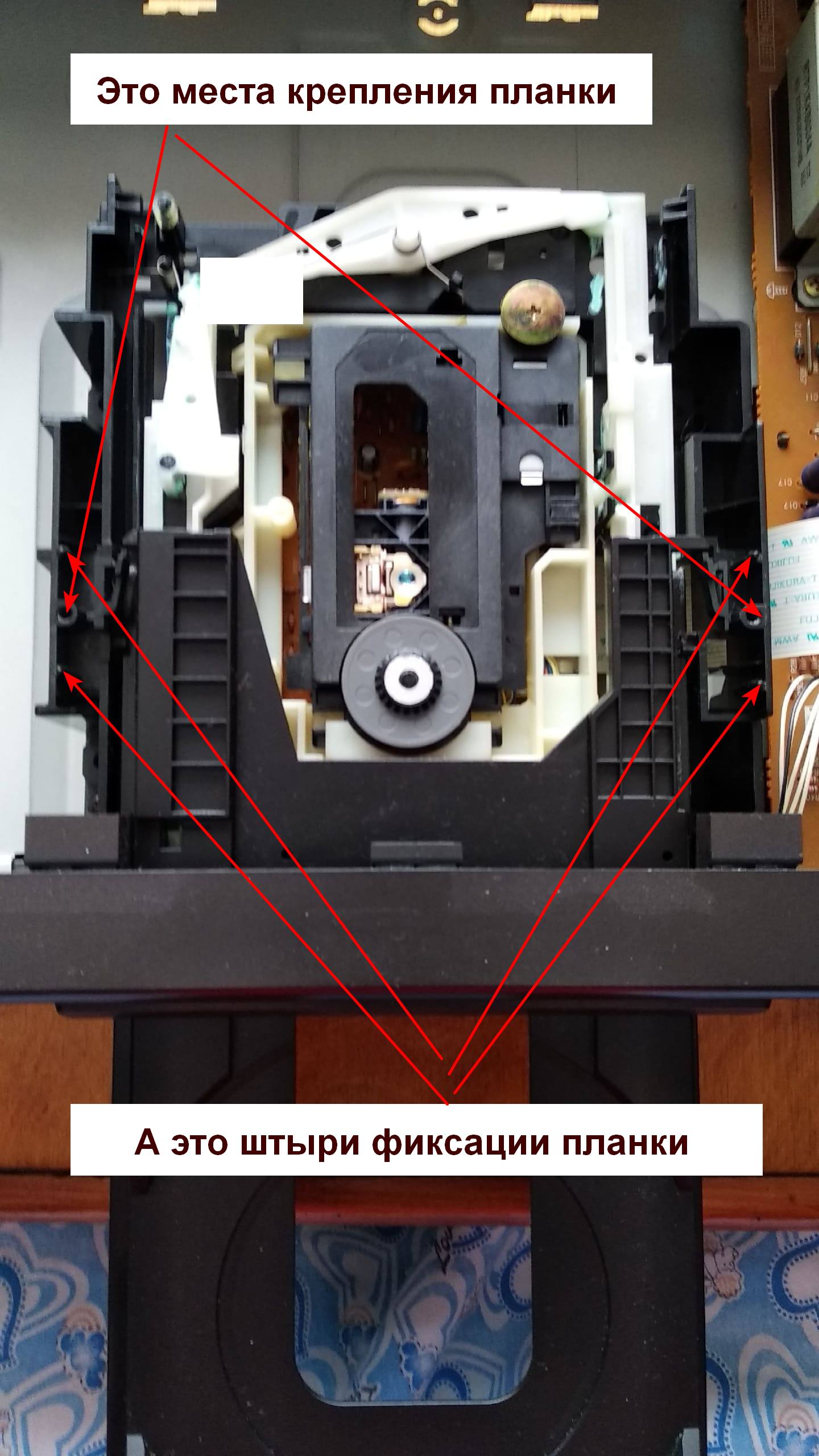

Сообщения: 70
Город: Ижевск
Сообщение Dimitrov-67 »
Привод без верхней планки.
Сообщения: 379
Dimitrov-67 писал(а): Пн фев 23, 2026 3:16 pmПривод без верхней планки.
Систем фиксации диска на шпиделе привода - 2.
1. Нижняя - когда диск прижимается сверху вниз- подвижная планка опускающаяся на диск прижимной шайбой. Наблюдал в Ямахе
2. Верхняя - когда каретка с приводом приподнимается после установки диска на шпиндель привода - до прижима диска верхней вращающейся шайбой на поперечной планке.
По другому не бывает - диск обязательно надо зафиксировать на шпинделе приподняв привод или опустив сверху прижим - иначе он при раскрутке (300об\мин) просто соскочит или будет цеплять за детали привода.
В 370а планка с шайбой прижима - есть. Т.е. механизм по типу 2. (см. стр.9 - в моем посте)
Тебе надо на открытом аппарате - просмотреть работу привода при запуске воспр. На фото твоем - явно видны места крепления планки см.стр.10 моего поста.
А если планки нет то и цеплять диск будет. Или мы тут говорим об одном и том же но разными словами. :smile:

Планка,конечно,есть.Я делал фото,после снятия планки,так,на всякий случай.
Шайба прижима на планке ходит свободно.
Прижим осуществляется подъемом механизма вверх.
