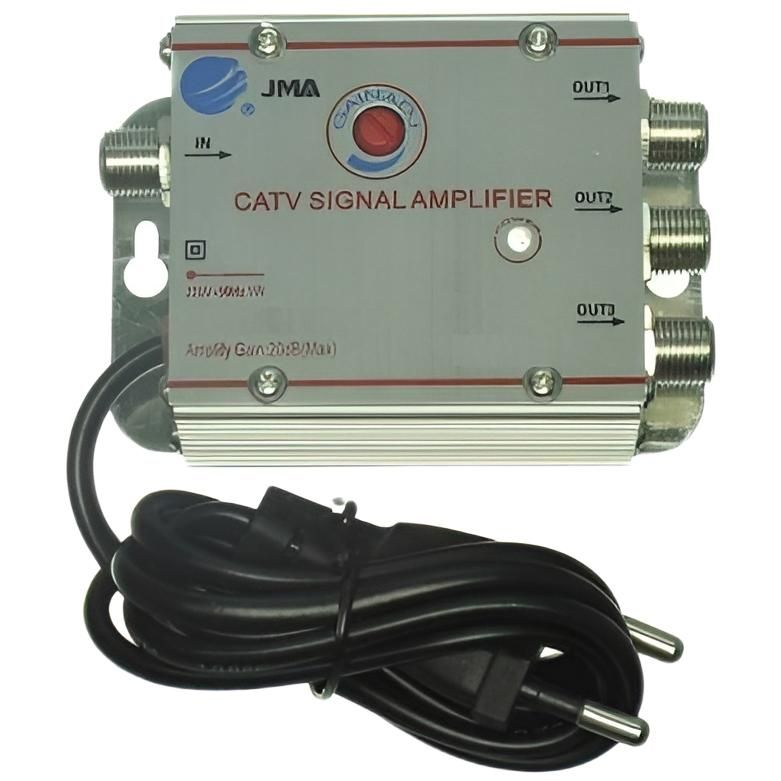

У меня вот такой на три ТВ уже очень давно трудится, отличная весчЬ!
И такойже отдельно на два тюнера ФМ стоит :da:
