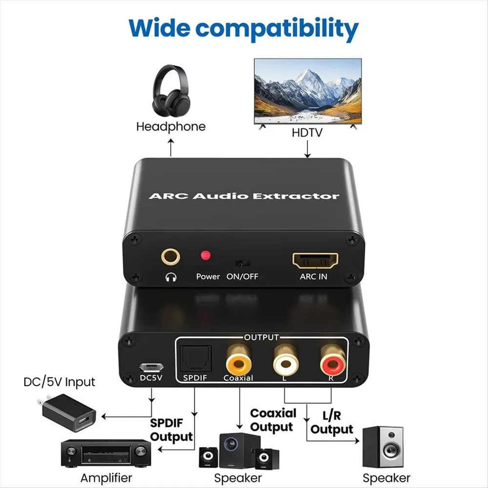

Nika, На всех современных телевизорах есть HDMI ARC разъем, на вид как обычный HDMI разъем, но позволяет передавать звук в обе стороны по одному кабелю. Если нужно вывести с телевизора стерео звук на активные колонки, то достаточно приобрести HDMI Arc конвертор - продается на всех маркетплейсах, стоит недорого.
Извините, если изложил прописные истины)

VeryMuch писал(а): Вс фев 22, 2026 4:42 amесть HDMI ARC
У меня нет
