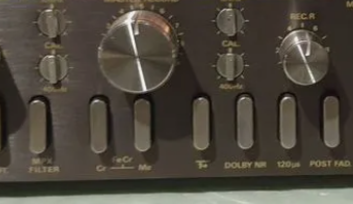

у меня в пользовании уже давно - приобретённый здесь же на форуме, Technics RS-BX727 , котьорый отвечает в общем-то , почти всем выше-изложенным требованиям, кроме одного - головы были у н его из очень мягкого пермаллоя, и буквально ,,таяли на глазах,, - установил Кэноновский аморф (цифры пардон не помню), и вот уже лет как 13 норм, но у его протяга есть нюанс - очень слабое или, практически отсутствующее подтормаживание подающего узла ... (кстати , тут есть - кто хорошо знаком с протягами этой серии rs-tr555 mechanism series (AR350) ? хотелось бы про подтормаживание поговорить, может есть какие идеи у кого, скоро наверно тему создам)
так же, в наличии знаменитый Таскам 122мк2 - тут уже и калибровки повеселее - поканально как подмаг, так и уровни, головы - хороший износостойкий аморф, только вот привод вала - хоть и прямой - но не кварцованный , но как показала практика - не столь и критично , если этот узел исправен и обслужен (у меня - да : ) ) , и подтормаживание электромагнитной муфтой осуществляется- вот этот аппарат ещё больше нравится. ещё знаю из этого семейства чуть попроще таскам 122мк3 , и иногда уже , что называется "чешу репу", полистывая авито ..
так же знаком , например, с пионером 530 - ну этот в мои критерии не вписывается вообще - привод ведущего вала от коллекторного моторчика, головы мягкие - пермаллой обычный, и самая мерзость - автокалибровка ...
а какие кассетные деки, опираясь на выше-изложенные четыре пункта, вы бы могли посоветовать ? японские в первую очередь рассматриваются, но тут как говорится , а вдруг ? если подходит по данным критериям - хоть Америка хоть Европа , хоть Пакистан )) образно говоря.

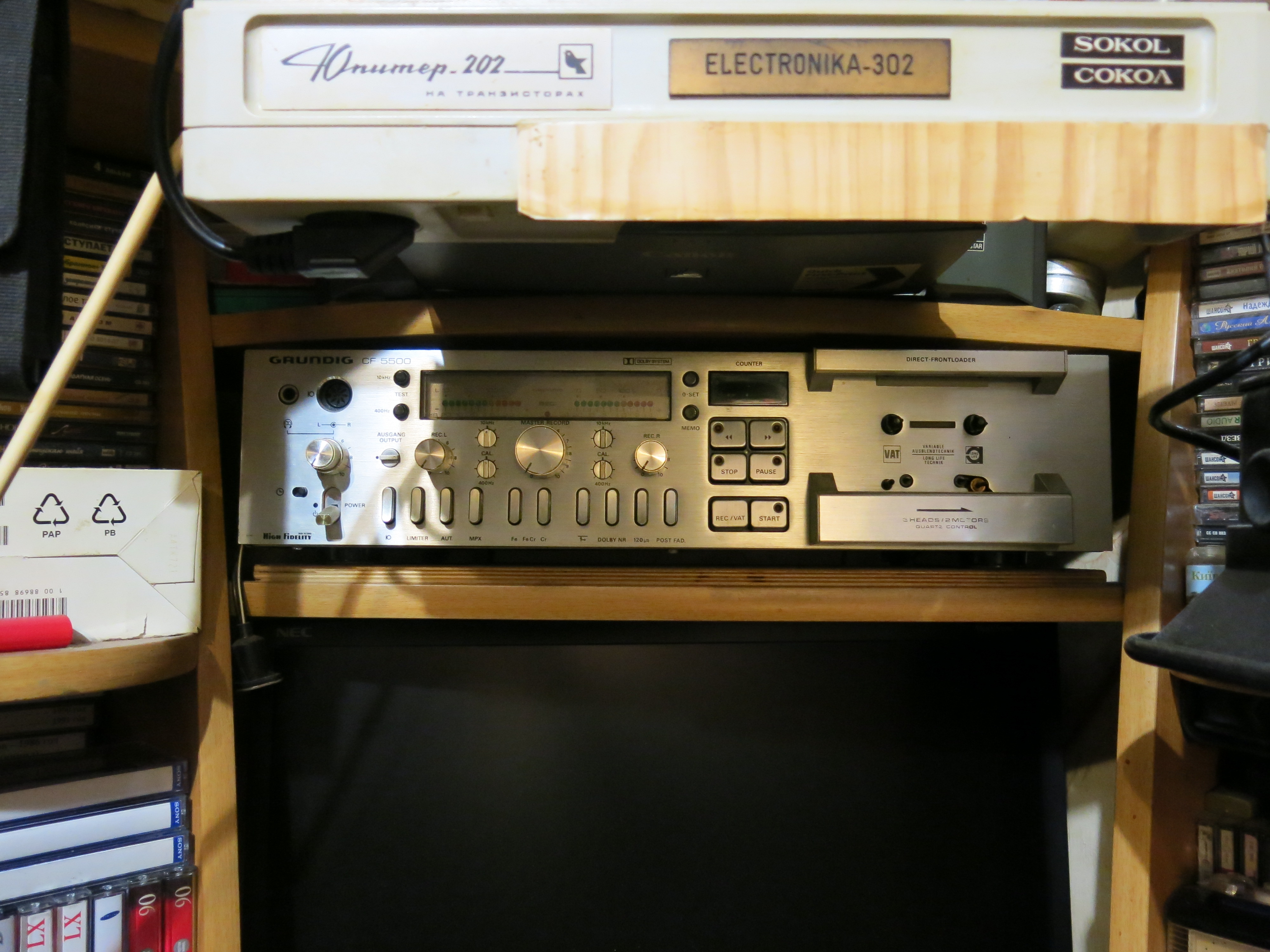

Grundig CF-5500.
Вроде все есть,что требуется вами. Поканальная калибровка,открытый тракт,кварц. Голова стекло (черное)
У меня он давно - продавать не планирую.

Ошибся с грундиком немного - привод не прямой (пасик) но Кварц присутствует.

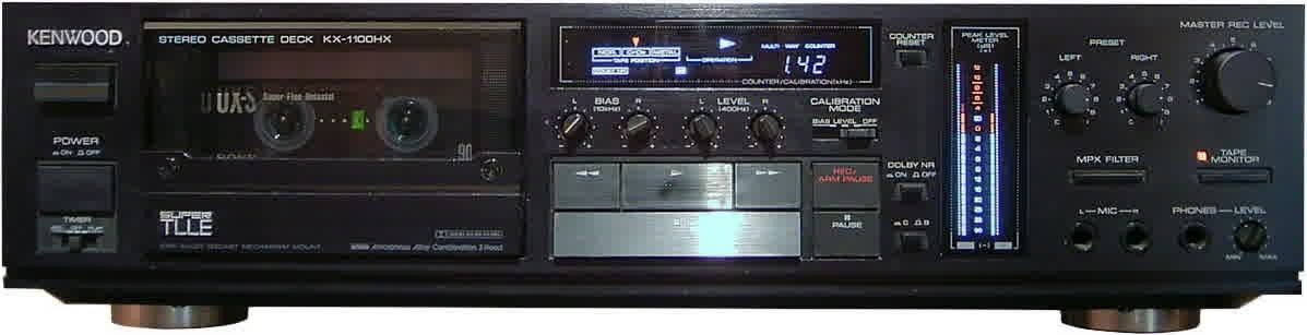

411i6470r,
Вот эта как раз под ваши хотелки :da:
и аморф в том числе.

С. Михалыч писал(а): Ср окт 14, 2026 7:49 pm от эта как раз под ваши хотелки
красивая! не чёрная а металлик если есть - вообще супер -бы! :pleasantry:

fireproof писал(а): Ср окт 14, 2026 8:22 pm не чёрная а металлик если есть - вообще супер -бы!
Эта модель выпускалась только в черном кабинете :ded:
А в остальном да, супер :da:

С. Михалыч, данный Кенвуд кей-икс 1100 я уже рассматривал - но ведь двухвальник, тоже !! не хочу я закрытый тракт . протяг у него кстати, похож на Санкио - как в Тиаках . в остальном - прям вот - да.
