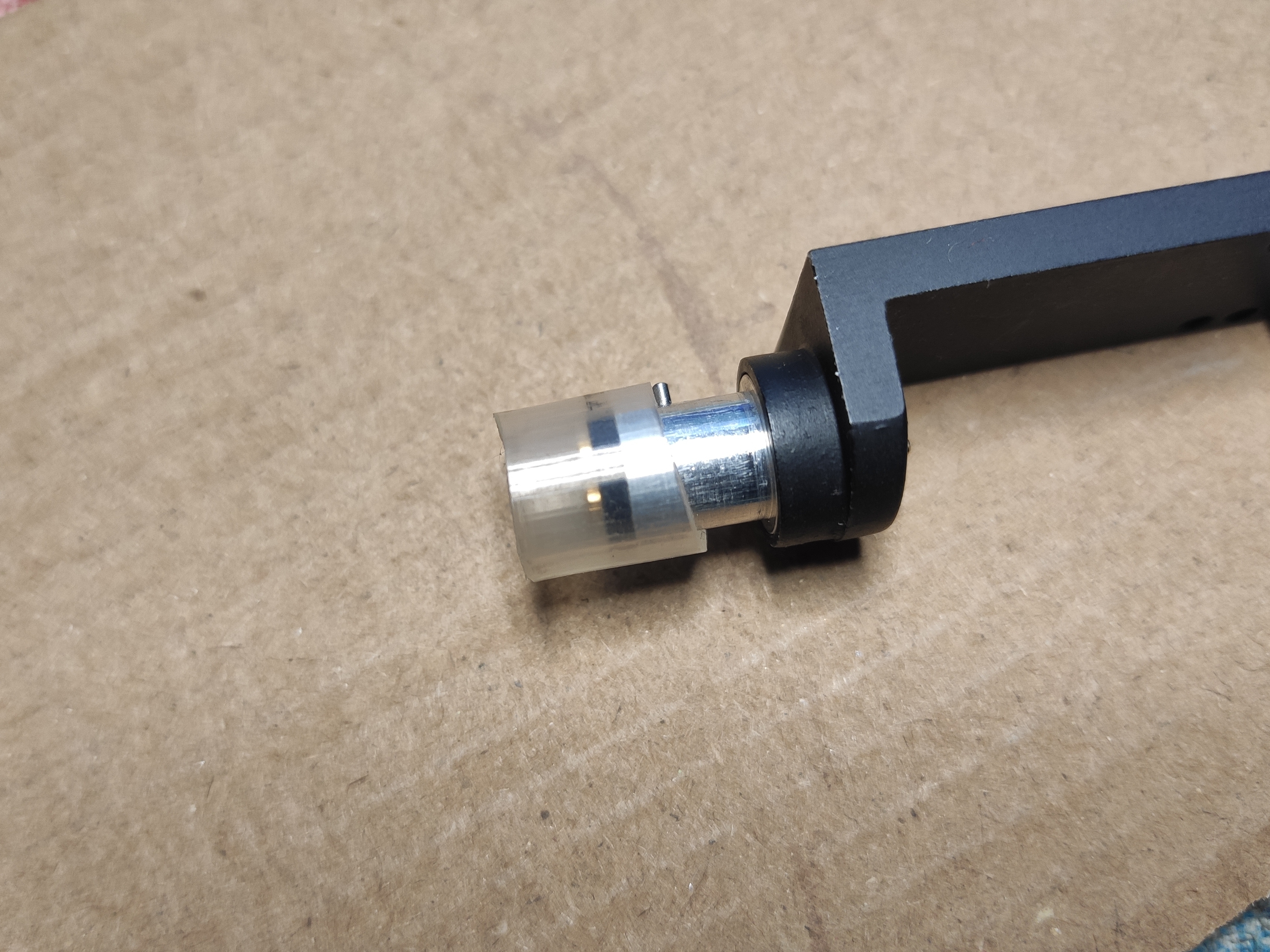

в продаже есть трубочки-шланги, которые обычно используют самогонщики - материал типа силикона но не силикон. какой-то мягкий пвх. по размеру подходит. стоит рублей 200 за метр, но вот вопрос - как ровно отрезать ? нужно приноровиться или создать какие-то оправки, чтобы параллельно было. вот думаю...

Wilson74 писал(а): Сб окт 03, 2026 11:23 am вот вопрос - как ровно отрезать ? нужно приноровиться
Натянуть на "карандаш" и в станочке ножЫчком
:crazy:

Wilson74 писал(а): Сб окт 03, 2026 11:23 amв продаже есть трубочки-шланги, которые обычно используют самогонщики - материал типа силикона но не силикон.
Это именно силикон. Можно много для чего его применить, кроме как по предназначению,
но пассик из этого сделать не получиться — это не тот тип силикона.
olegrmz писал(а): Сб окт 03, 2026 11:44 amнабор пробойников 200 руб
Вещь хорошая и полезная, но только края получаются рубленные, а не резанные.
Прокладки для старых водопроводных вентилей получаются хорошие, пассики плохие.
При натяжении вылазят мелкоскопические разрывы по краям. Это, если, говорим о пассиках.
Если говорим про уплотнительное кольцо, то думаю вполне сойдёт.
Знаешь почему хирурги при операции пользуются скальпелем, а не лезвием? :smile:
P.S. Кстати, силикон и ПВХ вещи, конечно же, разные, но оба являются синтетическими полимерами :da:
