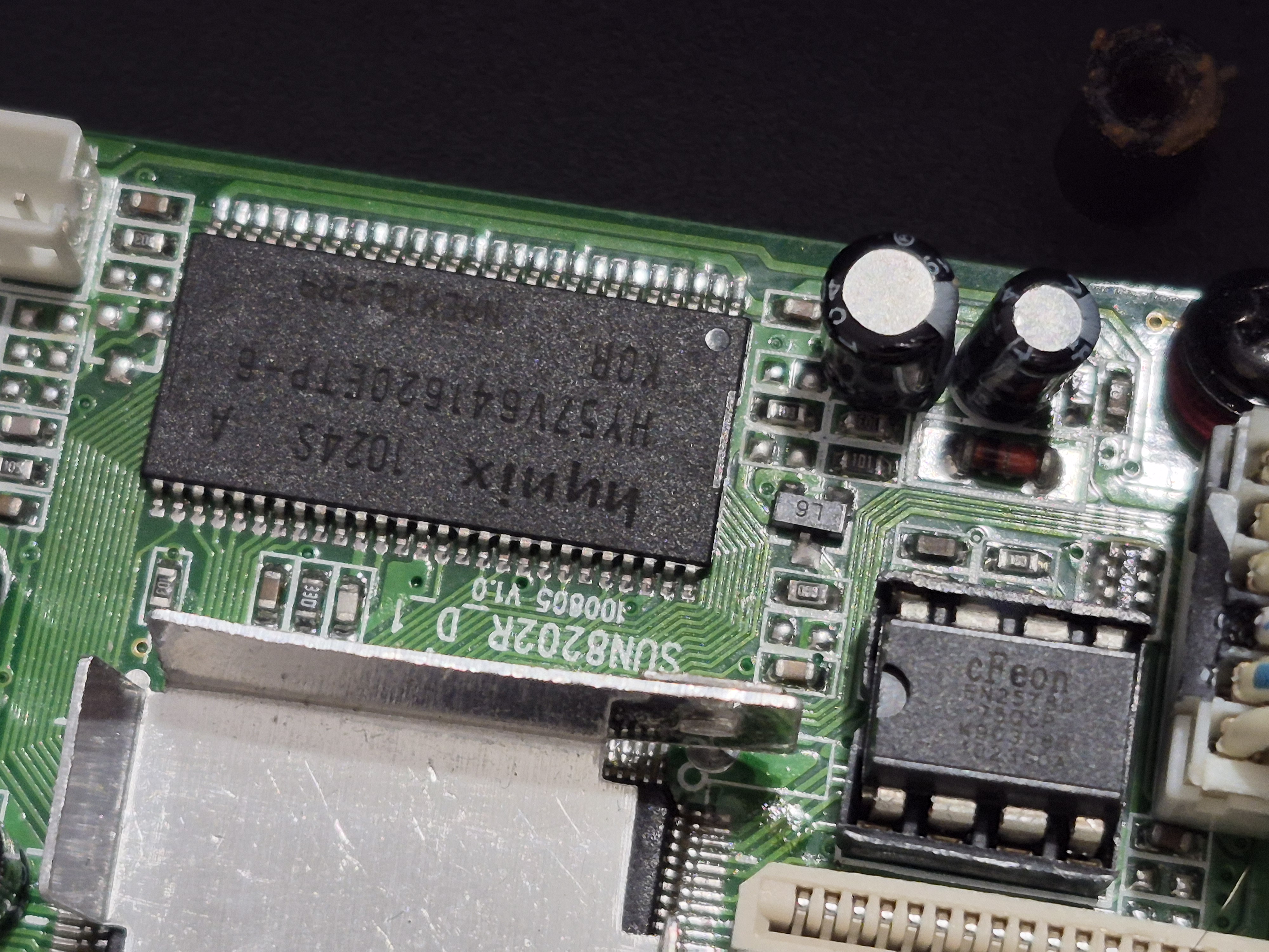

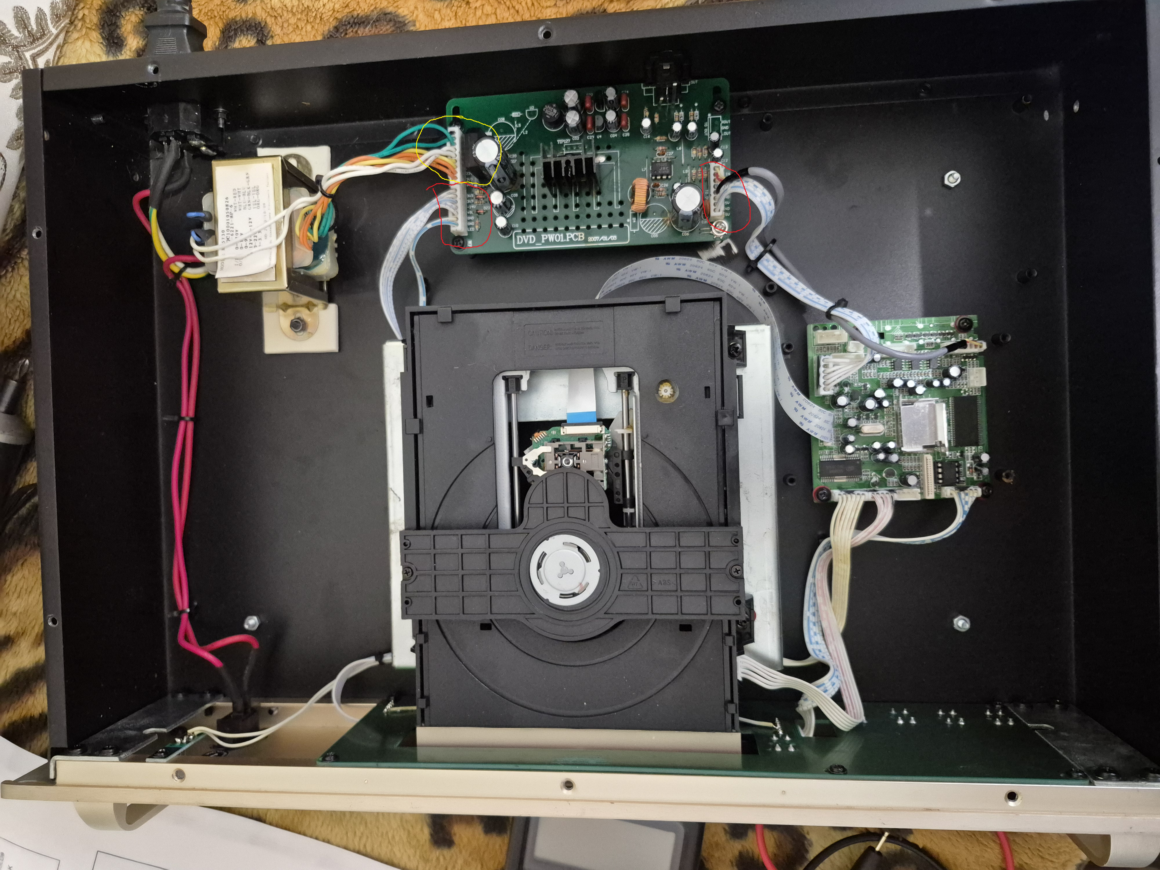

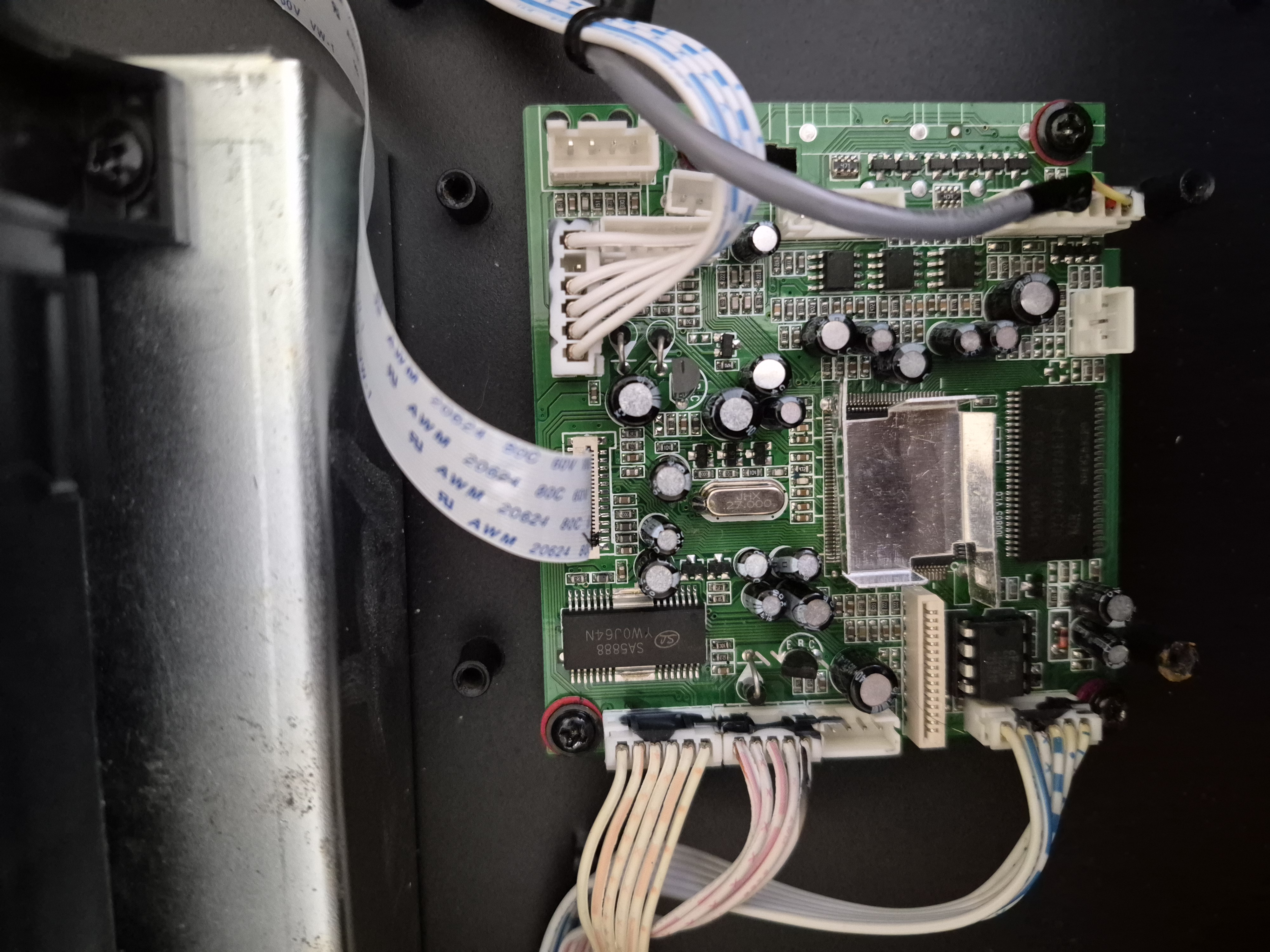

Появилось немного свободного времени и вот решил попытать счастья в ремонте ITC-T6221. Плеер не подаёт признаков жизни, лишь еле-еле тлеет индикатор. В сети схему на него найти проблематично (походу собран из китайских комплектующих для DVD плееров). Блок питания в первом приближении рабочий, все напряжения выдаёт, единственное - это немного заниженные плюс и минус 12 вольт (снимал его, прозванивал, запитывал от внешних источников). В конце концов "упёрся" в флеш-память; подозреваю что проблема в ней (EN25T80-75QCP), т.к. при большом увеличении вроде как есть повреждение корпуса м/с. А теперь вопрос: есть ли у кого либо из форумчан в пользовании такой аппарат? Нет ли возможности снять дамп с этой микрухи? Сама м/с в плеере съёмная, установлена на панельке...

Нет там никакого повреждения.
1. Перепроверить питание. Не только уровень, но и пульсации: https://rt22.ru/viewtopic.php?p=19868#p19868 C06 и C07 - не обоссались ли?
2. Поискать в сети дамп флэшки с рабочего аппарата и перепрограммировать её. Сталкивался с "утечкой" данных в 25-й серии от азиатских производителей.

О блин началось...сразу дилетантская диагностика. Там на микросхеме 3.3 вольта напряжение. Чтобы она прогорела до дыр в неё надо вдуть пару ампер.igornik писал(а): Сб сен 12, 2026 7:36 pm при большом увеличении вроде как есть повреждение корпуса м/с.
Документации ремонтной на него не найдёте - это ж профессиональная техника. Вся документация ДСП.
А так по виду обычная китайская плата...можно купить её вообще целиком за недорого. Процессор похоже SPHE8202A.
От этого и надо плясать. Бывает слетает прошивка, но аппарат даже со слетевшей прошивкой будет включаться.
А то что там у вас "тлеет" вообще ни о чём...ждите когда перестанет тлеть и ярко вспыхнет.

Serjio, на самой м/с намерял всего 0,7вольт питания... Проц-р sun8202r. Купил бы плату целиком, только вопрос как найти её среди "ширпотреба"?

На какой микросхеме? Если на флешке, то можно её вынуть из панельки и померить напряжение без неё. Если будет тоже самое, то копать блок питания. Если напряжение поднимется до 3.3 вольт, то дохлая флешка, но она при этом должна греться прилично. Плату вот точно такую же не найдёте...это узкоспециализированное изделие. А похожих из ширпотреба полно.
У меня тоже есть донор на 8202R.
Но я думаю что эту вполне можно восстановить.

А что мешает поставить ИМС в программатор и прочитать содержимое?
- Сообщения: 88
- Город: Москва и М.О.
Ремонт CD-плеера ITC-T6221
Не прочитать, а сравнить с образцом? Пока - неизвестным...
