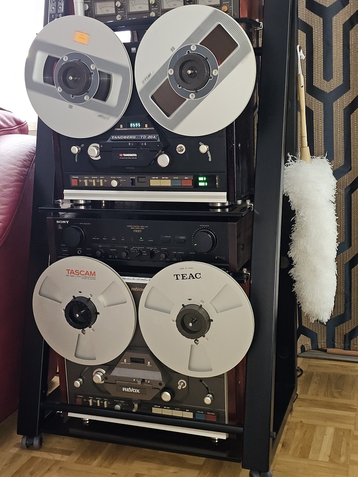

Сообщение kent300 »
С. Михалыч писал(а): Вт июл 21, 2026 12:48 am хорошо пошел обводным вместо набора подшипников
мне нравиться как подшипники работают, очень точно .. бесшумно.. даже кажеться что они не крутяться, пальцем тронешь ан нет крутяться .
я ещё заказал, на свой старый проект тоже поставлю.
411i6470r писал(а): Вт июл 21, 2026 7:28 am а полностью -то его "лицом" покажите ?
вот такой лицом вышел. конечно кое где не чисто получилось, плюс передняя панель треснута была.. может ещё со временем подрихтую кое что.. но Главное Звук какой. чистый тандбергский, как я и хотел. :yahoo:

kent300 писал(а): Вт июл 21, 2026 5:04 pm вот такой лицом вышел.
Все даже очень отлично.
Да как по мне все что сделано своими руками всегда хорошо :da:
Сообщения: 84
Сообщение 411i6470r »
kent300, отличненько !! и индикаторы, как родные вписались

411i6470r писал(а): Вт июл 21, 2026 8:30 pm и индикаторы, как родные вписались
С индикаторами веселее, живее как то.. все работы по нему завершены, буду его в стойку интегрировать.

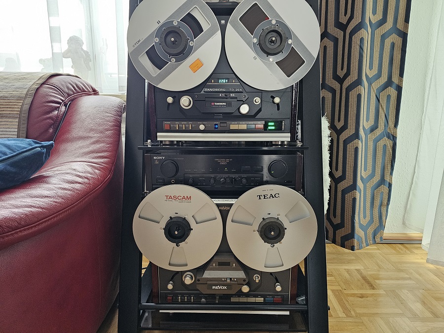

Сообщения: 123
Город: St Georgen
Сообщение kent300 »
411i6470r спасибо .
а звучат как то так ,. считаю звучание этих магнитофонов лучшим из всех бытовых магнитофонов этого класса., поэтому всё от них,, нижний это первый, звуком один в один ревох а77, уже как года три его смастерил . второй в точности звуком тандберг 20 А/SE. всё родное от этих мафонов , головы, УВ.. только поменяны с десяток невнушающих доверия конденсаторов.
ну а таскамовская полупрофесиональная ходовая только в пользу , протяга простая, точная , крепко-стабильная, и запчестей у меня есть , могу всегда поддерживать в состоянии новеньких.

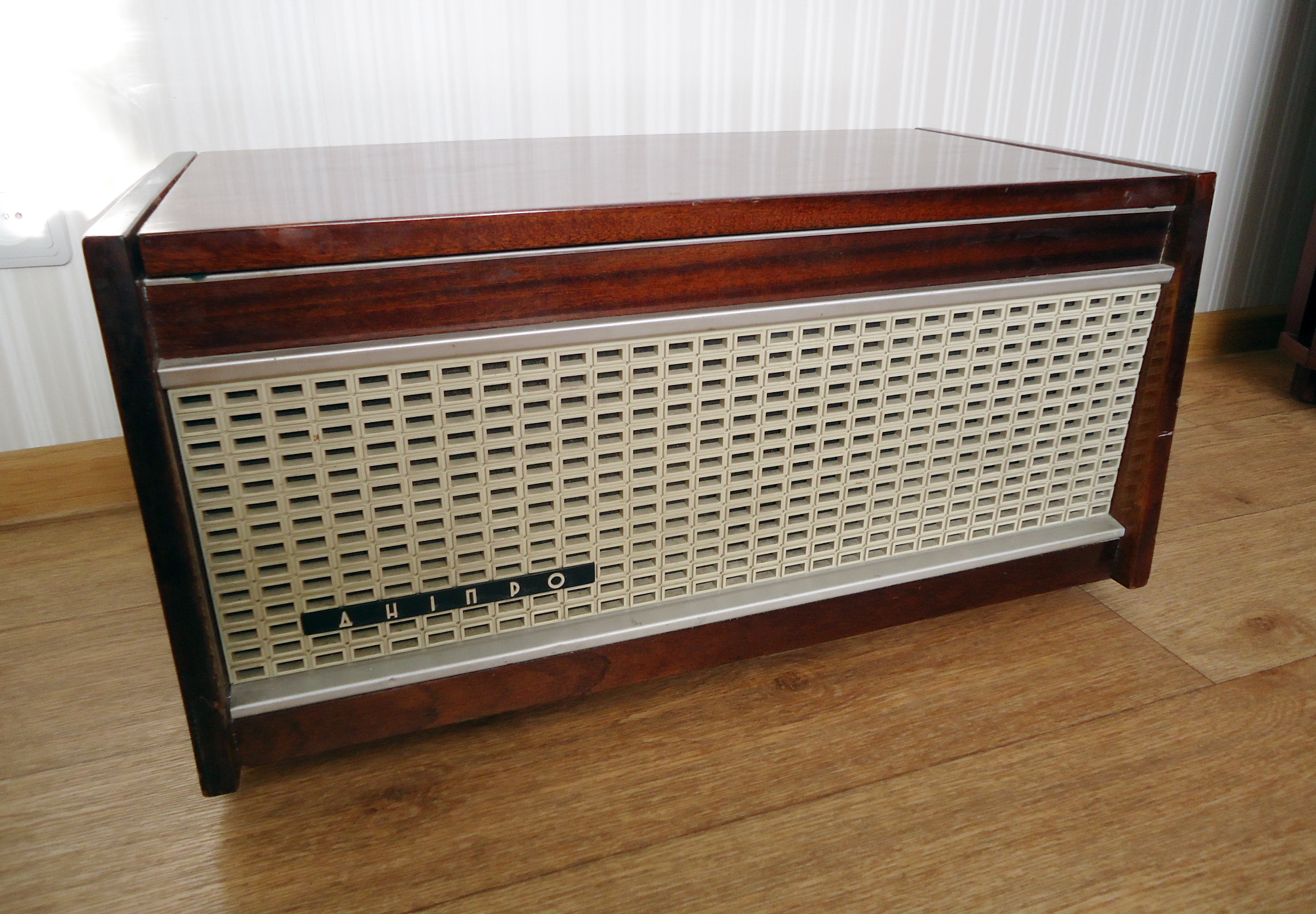

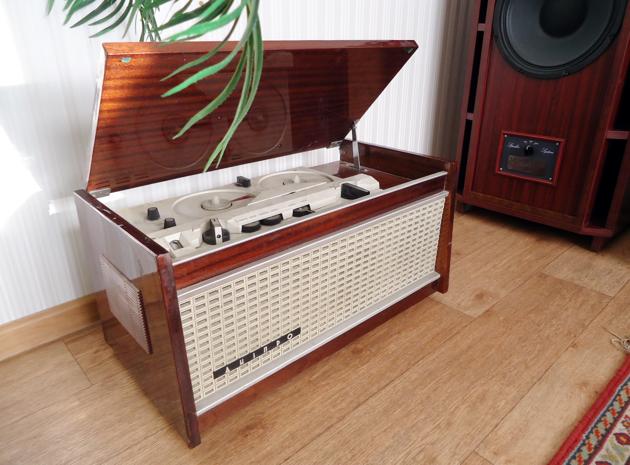

Сообщения: 143
Город: Mосква
Сообщение Andreas »
С единичкой попутал. Всё равно кто в курсе поняли, а для тех кто не в курсе он у мну сейчас вот так замаскирован :yanemogu:
