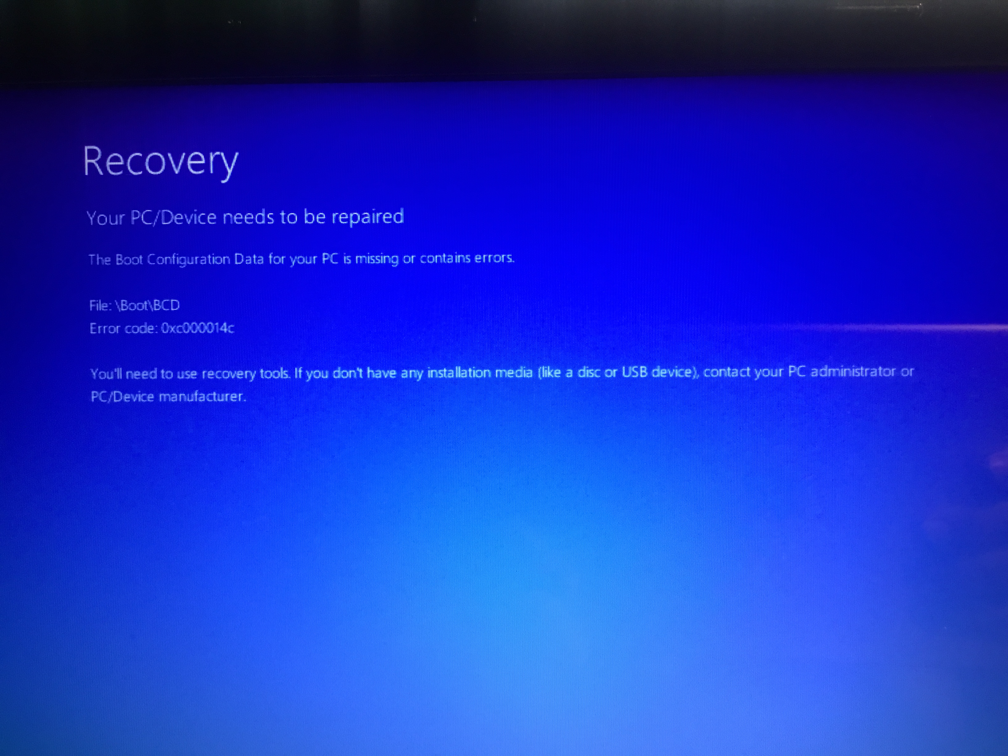

Принесли на ремонт ноутбук ASUS K53S (P5, RAM 2Gb, HDD 350 Gb, Win 7 - это конфигурация была при покупке). Позже, по бесплатной акции от MS хозяйка обновила OS до Win10 home. Ну в общем, как-то работал на простых приложениях, пока не «сломалась» загрузочная запись:
Вынул из ноутбука HDD, подцепил к десктопу, скопировал на всякий случай нужные хозяйке файлы, вставил HDD обратно и вставил 1-Ый восстановительный DVD из 3-х, заблаговременно сделанные кем-то. Но попытка окончилась неудачей, т.к. выяснилось, что DVD эти были созданы ещё при старой Win 7, как и восстановительный «снимок» с системы на диске D:. В результате подсунул ему какой-то «левый» инсталляционный диск со сходной версией ОС (Win 10 Home) и всё восстановилось (долго).

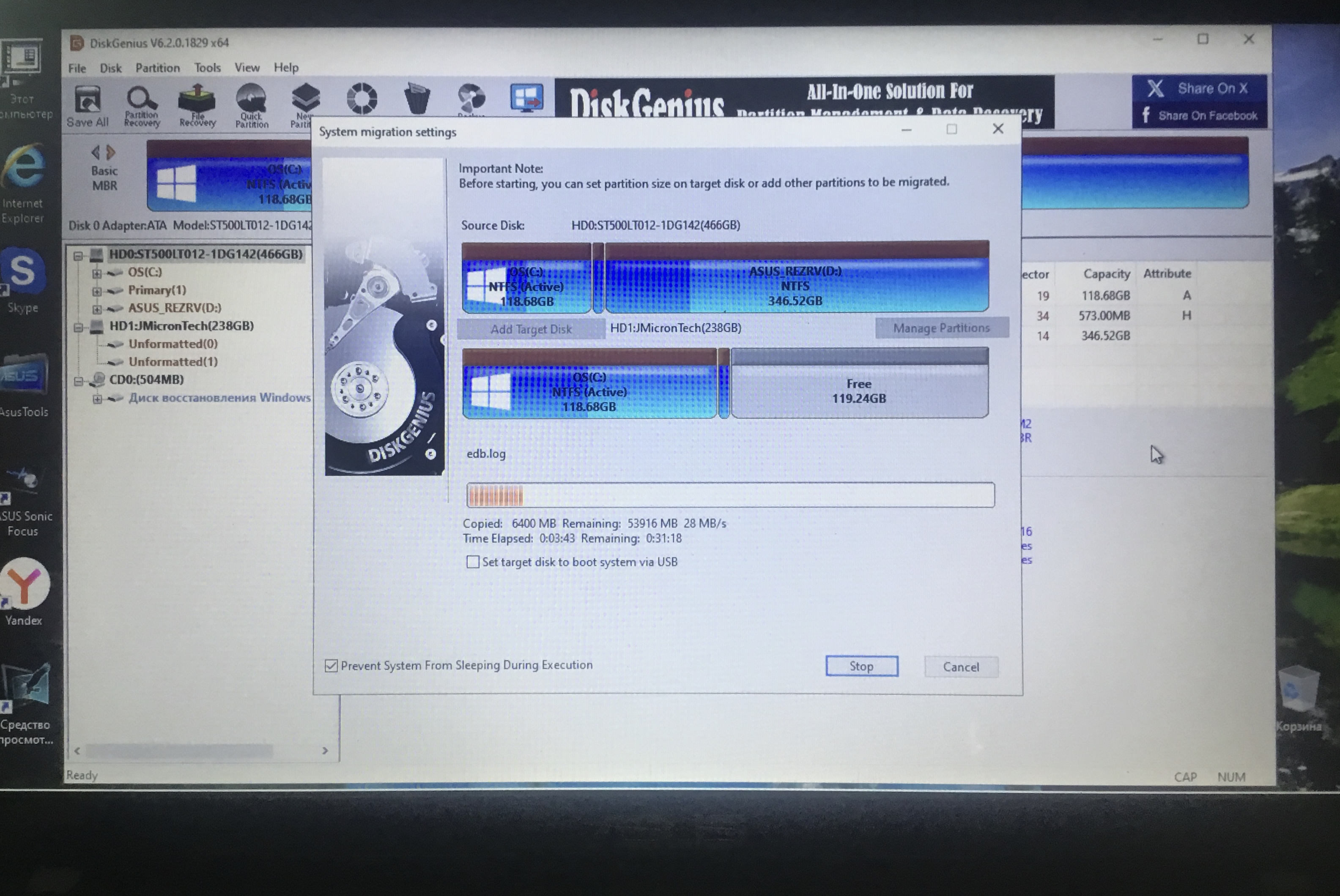

Добавил памяти до 4 Gb из завалявшихся после апгрейда своих комп-в и вспомнил про SSD на 256 Gb (покупал когда-то для экспериментов).
Осталось перенести систему на SSD… :gigi:
Обычно для этого требовалось найти соответствующую (и бесплатную)) программу, которую нужно было запустить с внешнего загрузочного носителя (DVD или флешки), проверить чтобы диск назначения был больше исходного и прочее.
Но попалась удивительная утилита и бесплатная (!), которую установил на диск D: исходного HDD, запустил на клонирование ОС и она сама, без перезагрузки ОС, практически всё сделала! И уместила на SSD меньшего размера!
И после перестановки SSD вместо старого HDD это практически сразу заработало!
Решил поделиться с вами - в папке использованная утилита, описание на неё и другая информация по резервированию (не забудьте это сделать!)
https://disk.yandex.ru/d/joukb9V9S_uy6w
P.S. Забыл добавить, что загружаться ноутбук стал существенно быстрее и работать заметно шустрее. (При копировании файлов на SSD утилита показала среднюю скорость ~27 Мбайт/с, для сравнения: HDD показывают ~ 15)
