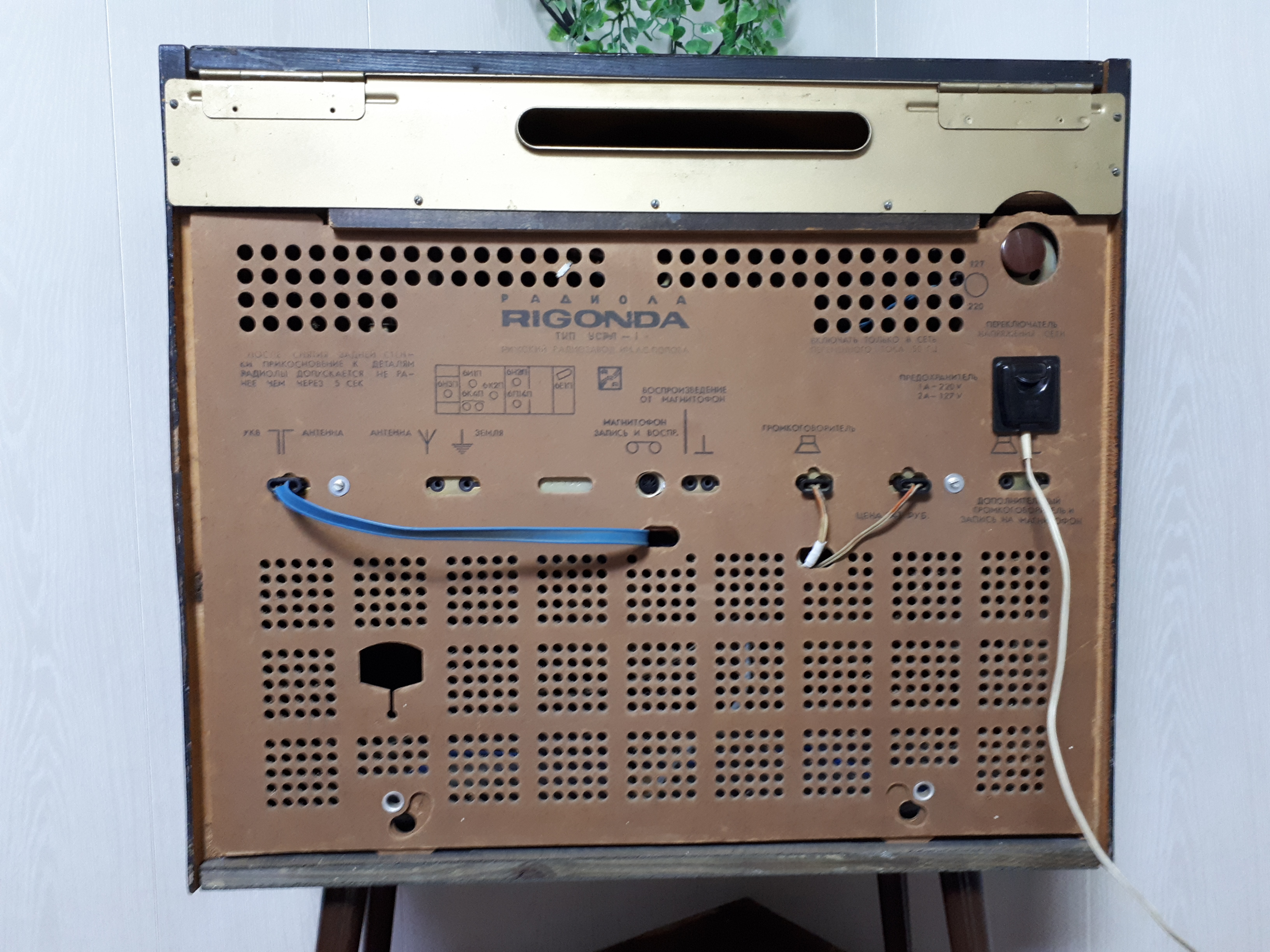

Сообщение Сибиряк »
Пусть РИГОНДУ берёт. Вертушка есть. Ламповый УНЧ. Акустическая система правильная (4гд-28)
В итоге звук такой, что за уши не оттащишь... :goodgood:

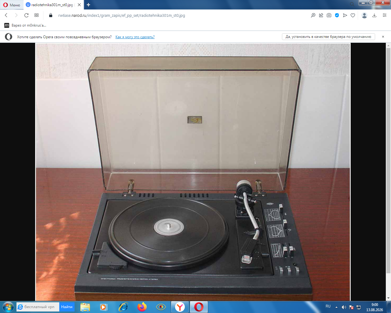

Сообщение Serg13 »
автор писал(а): Ср авг 12, 2026 11:50 pm друг хочет аппарат незатейливый для прослушиванiя пластинок, желательно все в одном
В этом всё есть ;)
Ну или вот, с фонокорректором и звукоснимателем

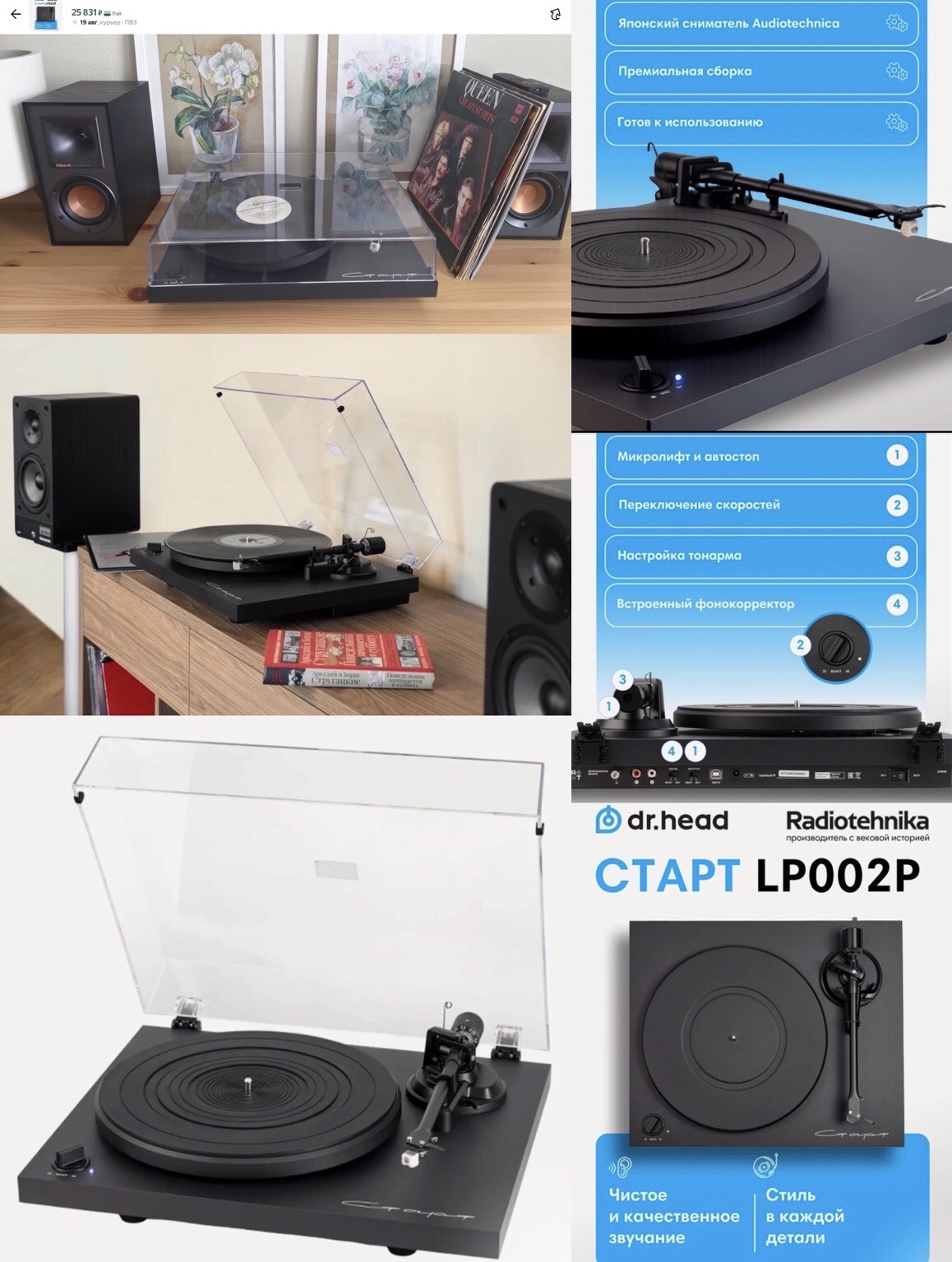

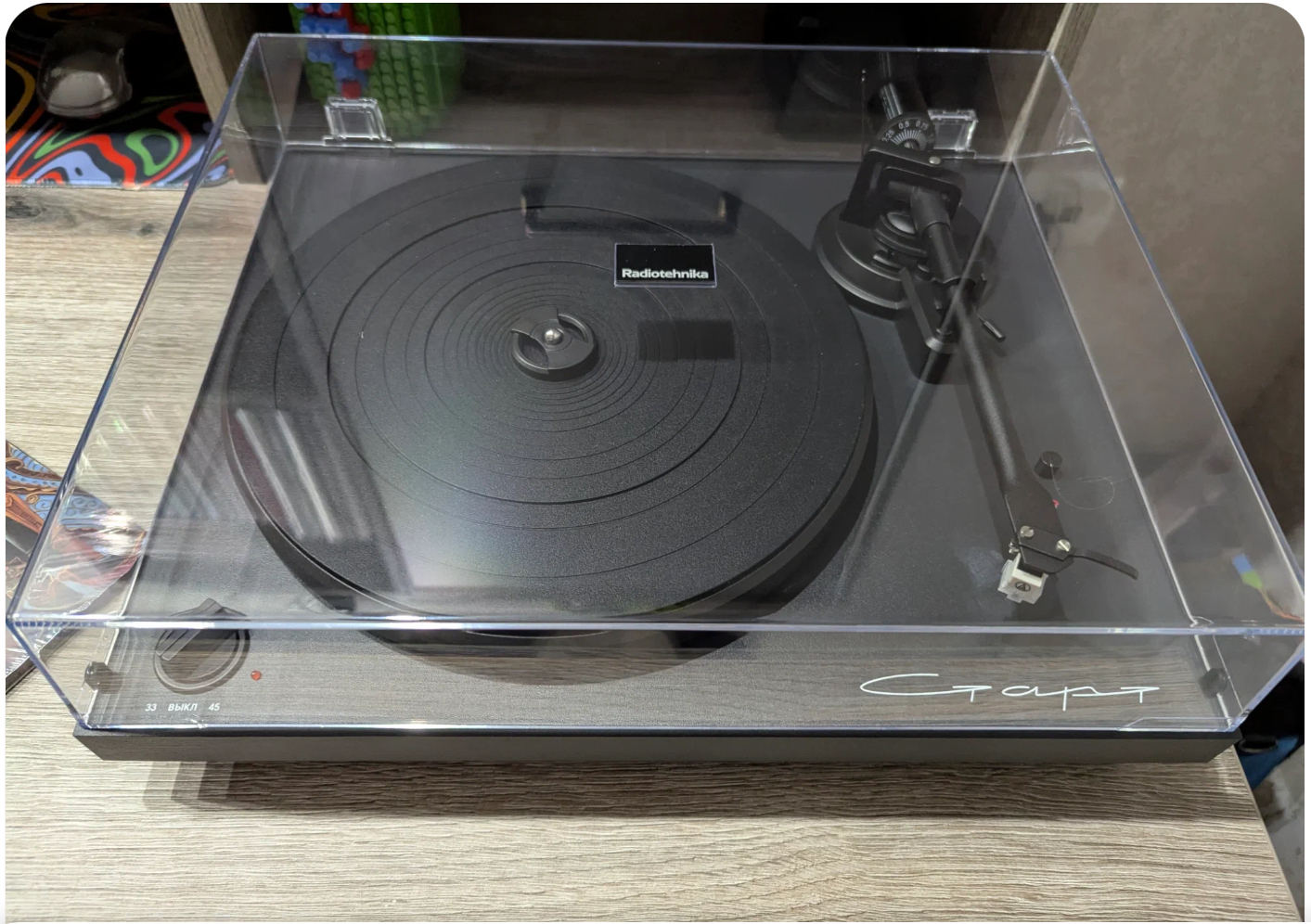

Сообщение VAL99 »
винтаж сразу нет, только пластинки убивать и тараканов в дом нести. "Чемоданы" туда же, хотя какой-нибудь Ион всяко лучше будет убогого совпрома. Но быстро надоест, так что деньги на ветер.
Лучше уж вот это - нужно только добавить пару колонок

Сообщение Сибиряк »
Serg13 писал(а): Чт авг 13, 2026 11:35 am Ну или вот, с фонокорректором и звукоснимателем
УНЧ нету. Динамиков нету. Автор просил "3 в 1"

универсальная вертушка (в 1 корпусе со звуком)
Сообщение Serg13 »
Сибиряк писал(а): Чт авг 13, 2026 5:02 pm УНЧ нету. Динамиков нету. Автор просил "3 в 1"
там блюпуп есть, автор вроде про подключаемые колонки упоминал (вариант - активные), а также про «деликатное обращение с пластинками»…

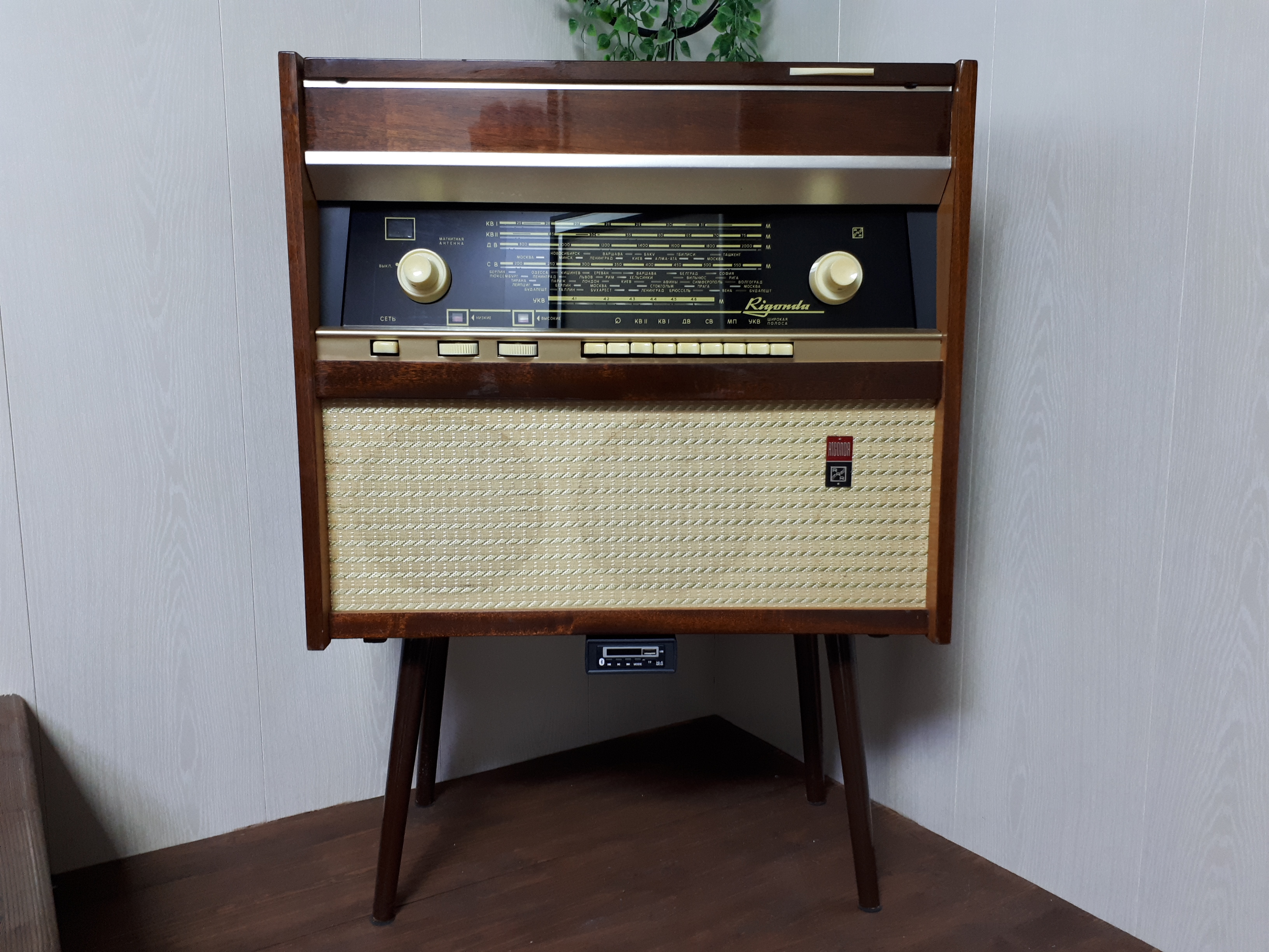

Сообщение Сибиряк »
VAL99 писал(а): Чт авг 13, 2026 2:23 pmвинтаж сразу нет,
Сейчас мастера так восстанавливают ретро автомобили и аппаратуру, что она становится лучше всего новодельного. Там не то что тараканы... там всё спиртом вычищено и вылизано.
Кто-то занимается для дальнейшей продажи, кто-то у них покупает.
Я ностальгируя по детству и по бабушкиной "Ригонда-Моно", купил пару лет назад на рынке и восстановил её как с завода. И даже превратил её в "Ригонда-Стерео".

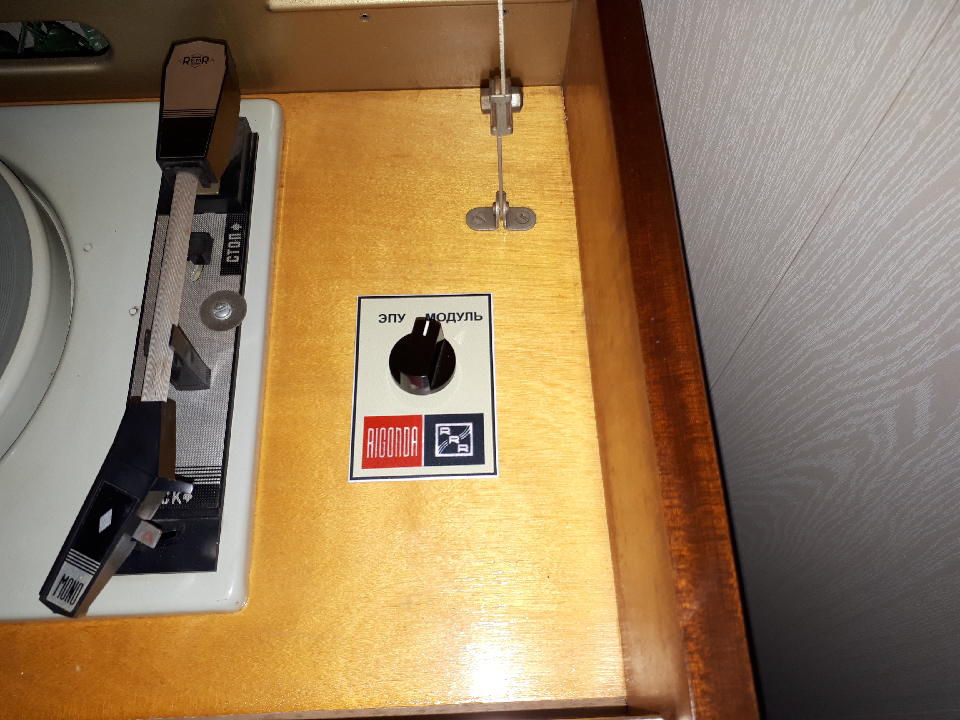

Сообщение Сибиряк »
VAL99 писал(а): Чт авг 13, 2026 5:35 pm не понимаю, как можно в современном интерьере такое держать. а практической пользы от нее ноль.
А вот, кстати, в современные интерьеры "новые русские" стали с удовольствием ретро-аппараты ставить.
Ну и мастера стали встраивать модули "Блютуз/Флэшка/ФМ радио. К этому модулю подключают при желании Си-Ди плеер. Так что получается "Музыкальный комбайн".
После приложения рук в БП и УНЧ, звучит прекрасно.

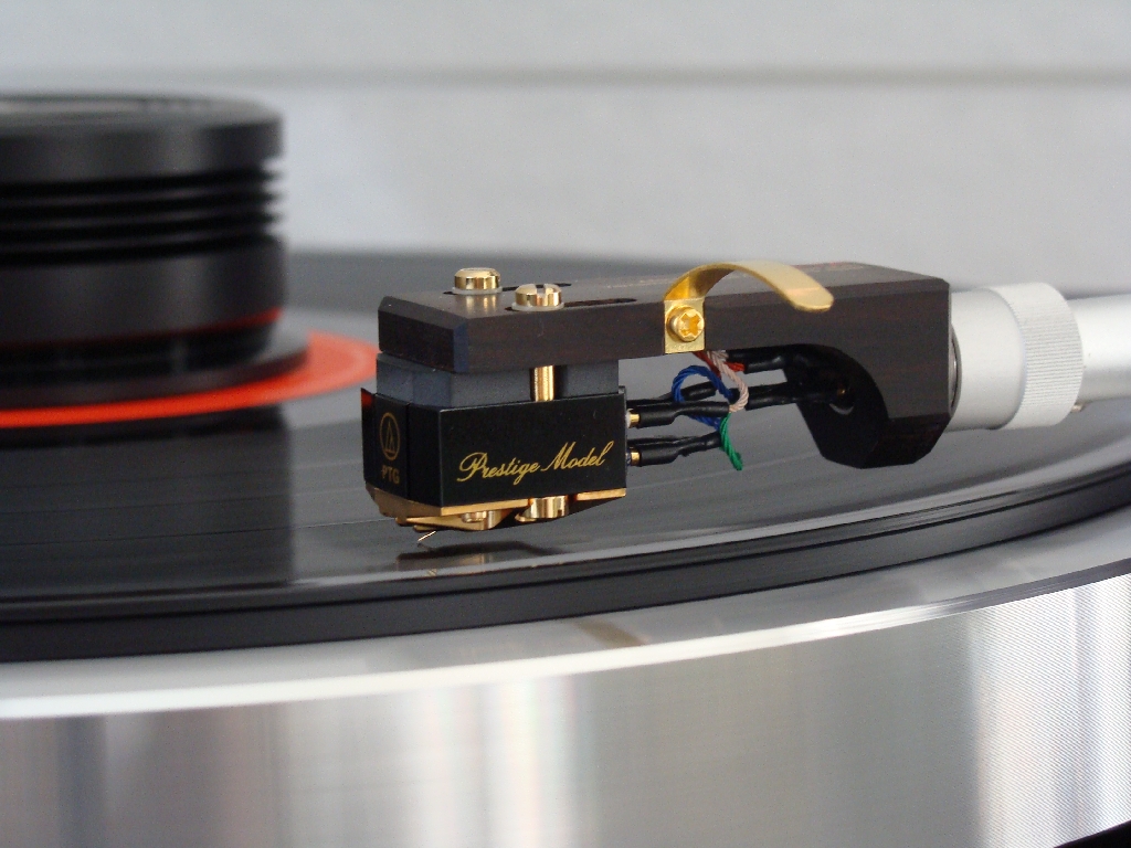

Сообщение Сибиряк »
автор писал(а): Пт авг 14, 2026 2:43 am чтобы просто не перегружала пластинки тяжелым тонармом
Дело не в тяжёлом или лёгком тонарме. Дело в корундовой игле и более тяжёлом прижиме не регулированного тонарма. Вот о них традиционно говорят меломаны - "убийца винила". Это конечно слегка преувеличение... ну да ладно.
А сам по себе не лёгкий тонарм и тяжёлый шелл, это наоборот отлично. Если меломан слушает музыку: Джаз, Блюз, Оркестры, Гитарные группы (то есть там где настоящие муз-инструменты).
Тяжёлые шеллы в аудио-салонах всегда и стоят гораздо дороже.
