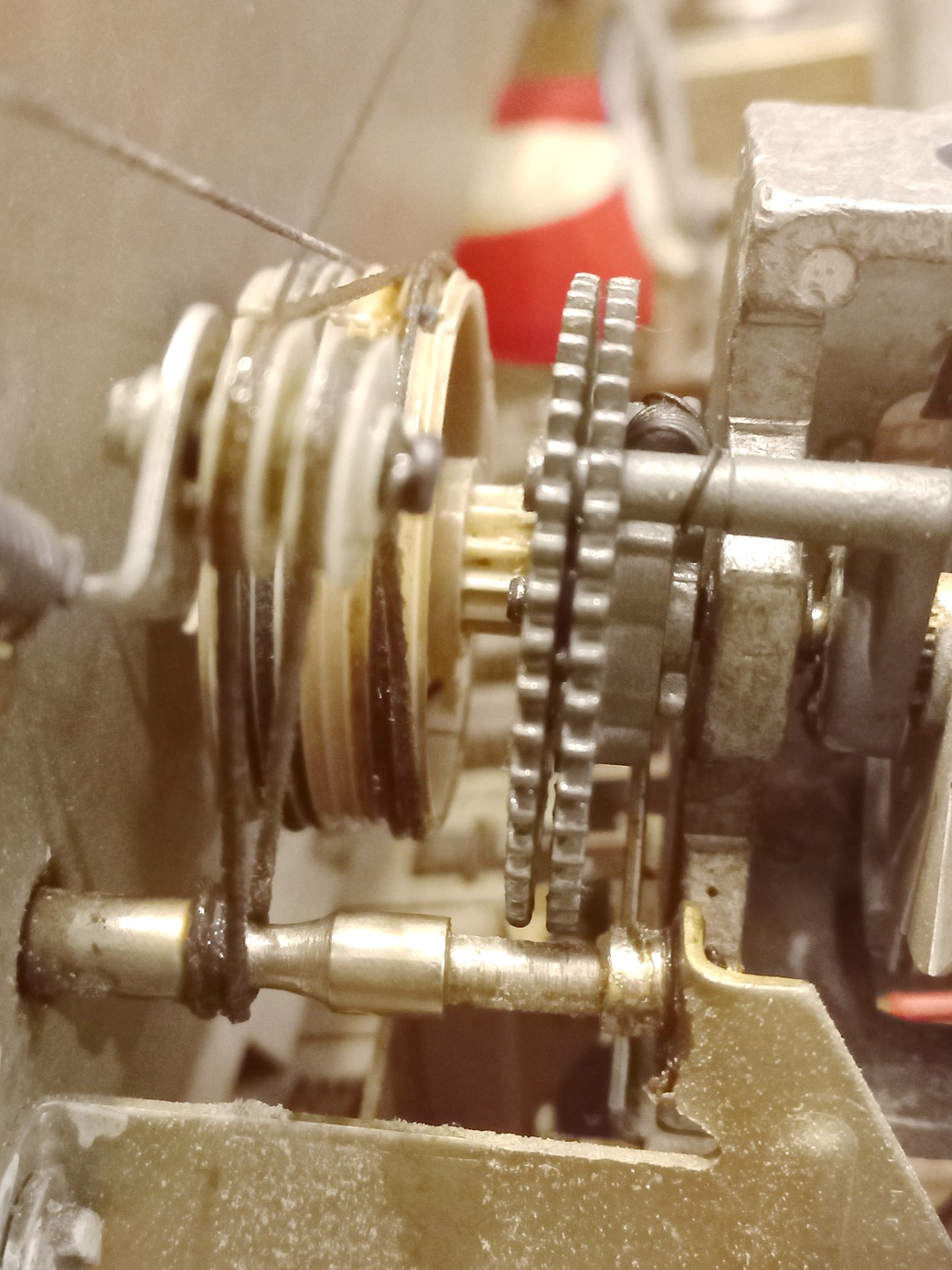

Всем привет.
Вот очередная Ригонда
Проблема с верньером образовалась.

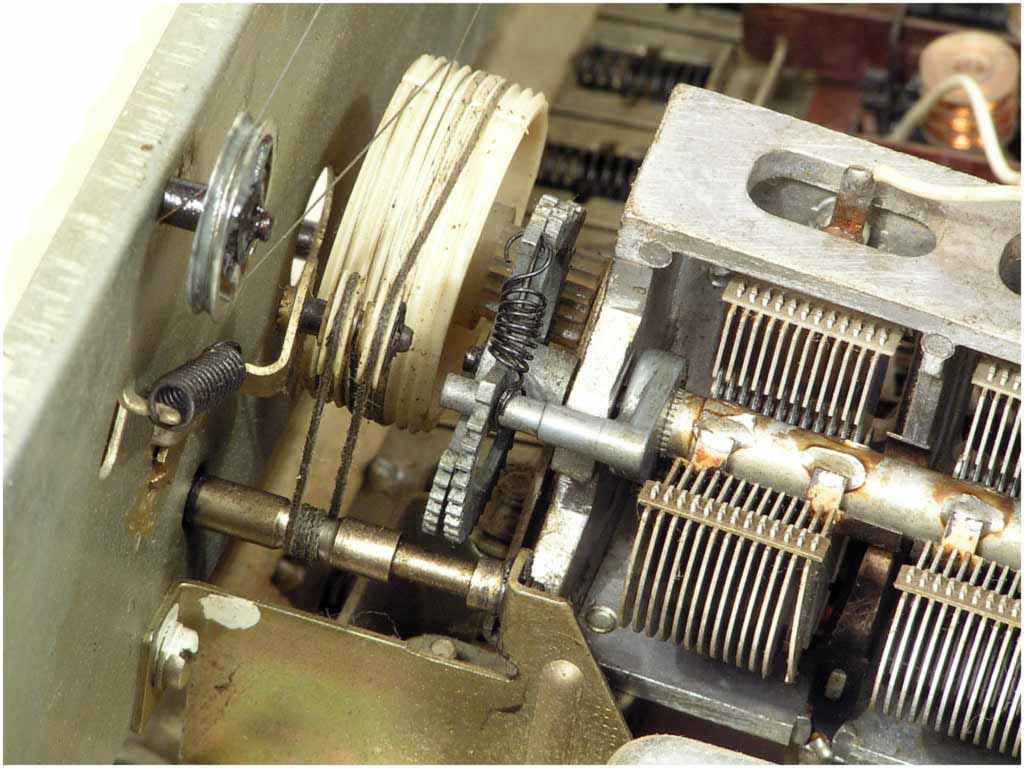

Нить верньера всегда должна быть в центре проточки оси - она туда соскальзывает
Вот так:
Но у меня почему то нить не соскальзывает, а наматывается дальше на ось.
И в ту и в другую сторону и естественно закусывается нить.
Не могу понять в чём дело.
Уж не один десяток Ригонд, Уралов и подобного прошло через мои руки - но с верньером такого никогда такого не было.
От отчанья взял смазал нить - думал что скользить лучше будет....
Но вААще никакого результата это не дало.
ЧТО ДЕЛАТЬ ?????

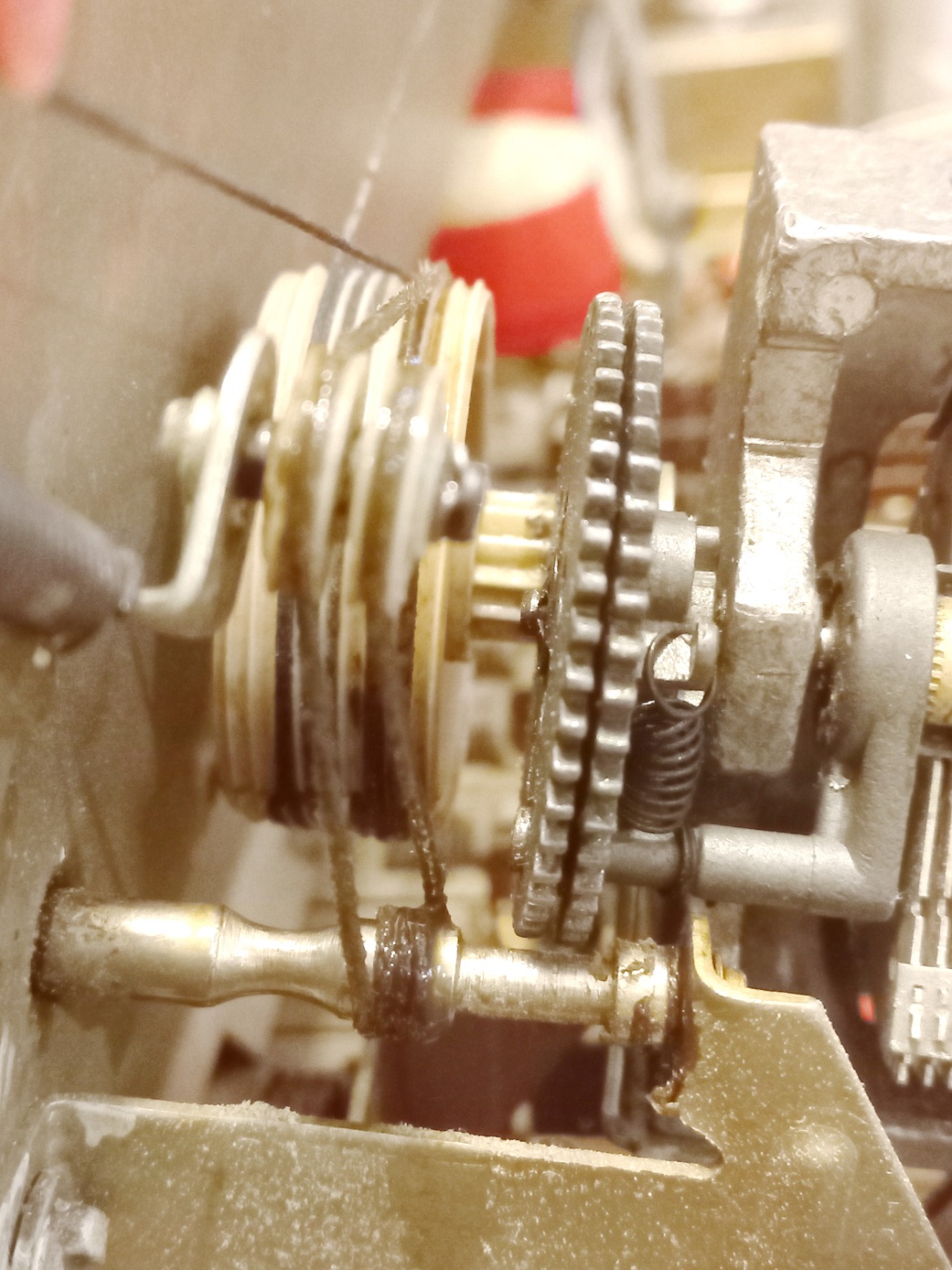

Помогите починить верньер
Поскольку на фото нить - крученая (а не плетеный канатик) то и заправка ее в "систему" должна быть правильной - без лишней закрутки при проводке по шкивам. А на фото нитка перекрутилась и потому ползает лев\прав на оси и на шкиве не рядно намотана.

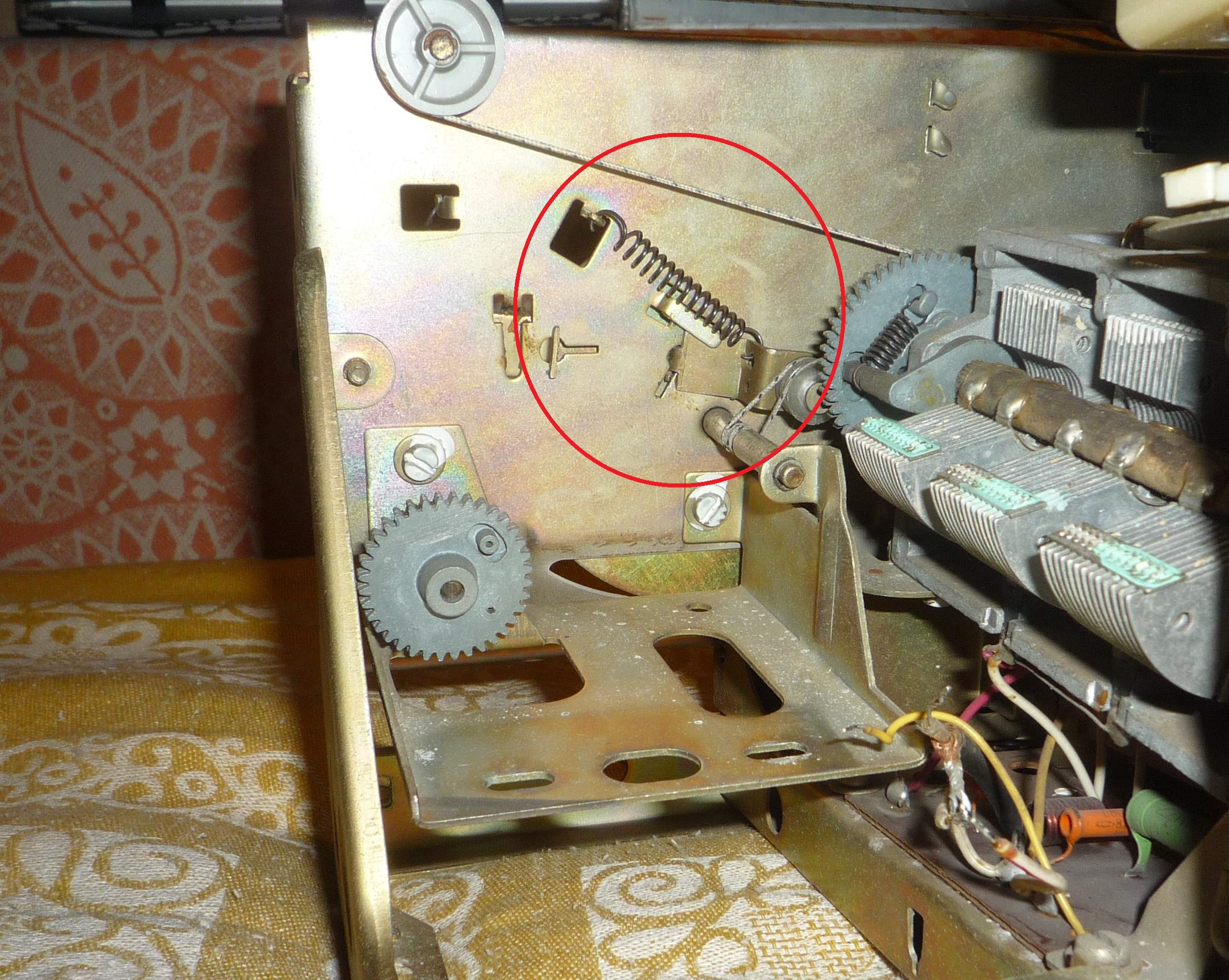

- Сообщения: 214
Втыкался ровно в это же! Как решил, уже не помню.. Давно было.. Но точно проблема была вот в этом узле.
То-ли лепесток на корпусе разогнулся.. То-ли кронштейн маленького ролика вывалился из под этого лепестка.. То-ли пружину ролика надо было подтянуть... Не, не помню..
Там крутить и смотреть, как гуляет маленький ролик..

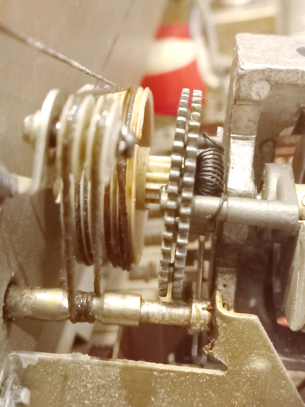

Полагаю, надо уменьшить натяжение пружины. Сила трения нити, а соответственно и сцепление ее (нити) с ложбинкой на валу упадет и она при заполнении ее в ту или в другую сторону будет соскальзывать к середине. Во!
Да, и с сухой чистой нитью это будет лучше.
