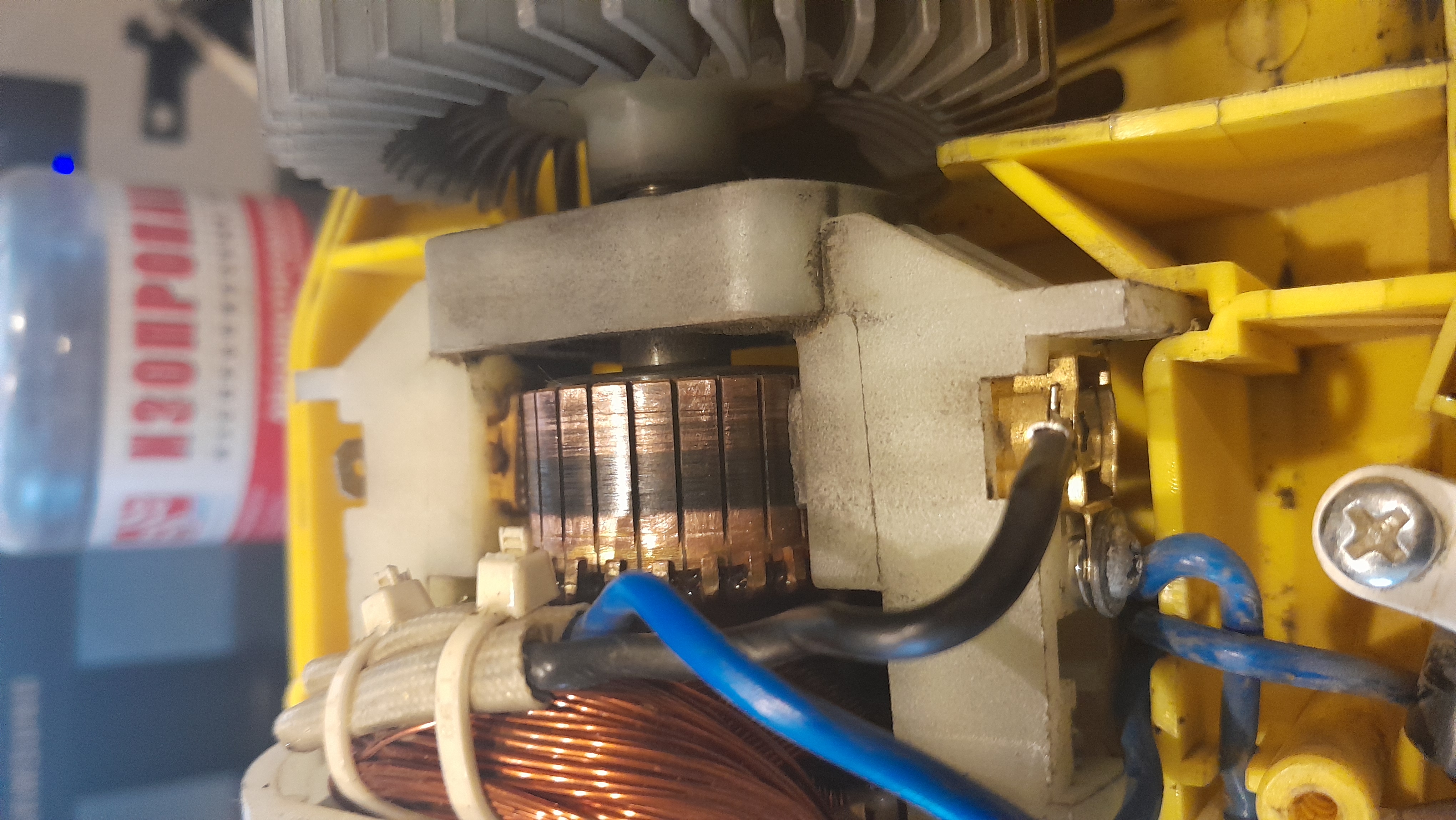

Сообщение Сотрудник »
тако след оставляют щетки((
VAR
Сообщения: 139
Город: г.Дубна МО
Триммер Champion
Сообщение VAR »
Фото говорит о том, что нет нормального давления пружины на щётки - износ - замена однозначно!

Yuriy писал(а): Сб июн 20, 2026 5:34 pm если и без того ясно что ротору пришла японская болезнь хана...Ротору.
Во первых, ротор в таких машинах больше принято называть якорем. Во вторых, почему решили что ему, а не статору? По видимому на предоставленном фото фрагменту коллектора я такое утверждать совершенно не могу, ни каких явных признаков неисправности на нём не видно, вполне рабочий участок.

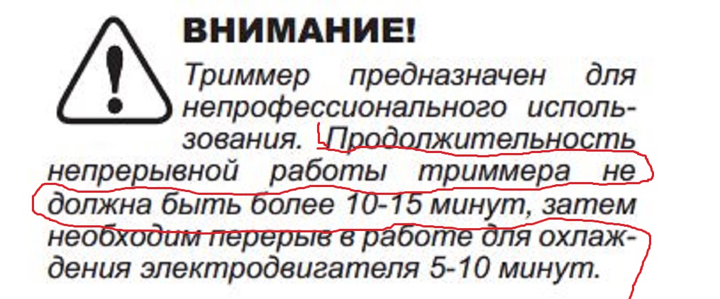

gsmart писал(а): Сб июн 20, 2026 6:54 pm режим работы, типа 10-15 минут непрерывной работы, затем 5/10/15 минут, или полчаса отдыха, его мощность 1200 Вт
никто и некогда это не выполняет! а потом стонания и хай, что техника плохая и ремонт дорогой....
Сообщения: 57
Город: Воронеж
Триммер Champion
Сообщение Oleg456 »
VAR писал(а): Вс июн 21, 2026 9:50 am никто и некогда это не выполняет! а потом стонания и хай, что техника плохая и ремонт дорогой...
Вот это точно, в самую точку. Вот выдержка из инструкции на эти триммера Стр.14 Читать что то, это же прям, излишества не хорошие.
Сообщения: 117
Город: Казахстан г.Павлодар
Триммер Champion
Сообщение alexsan »
С любым высокооборотным инструментом такой диапазон работы.
