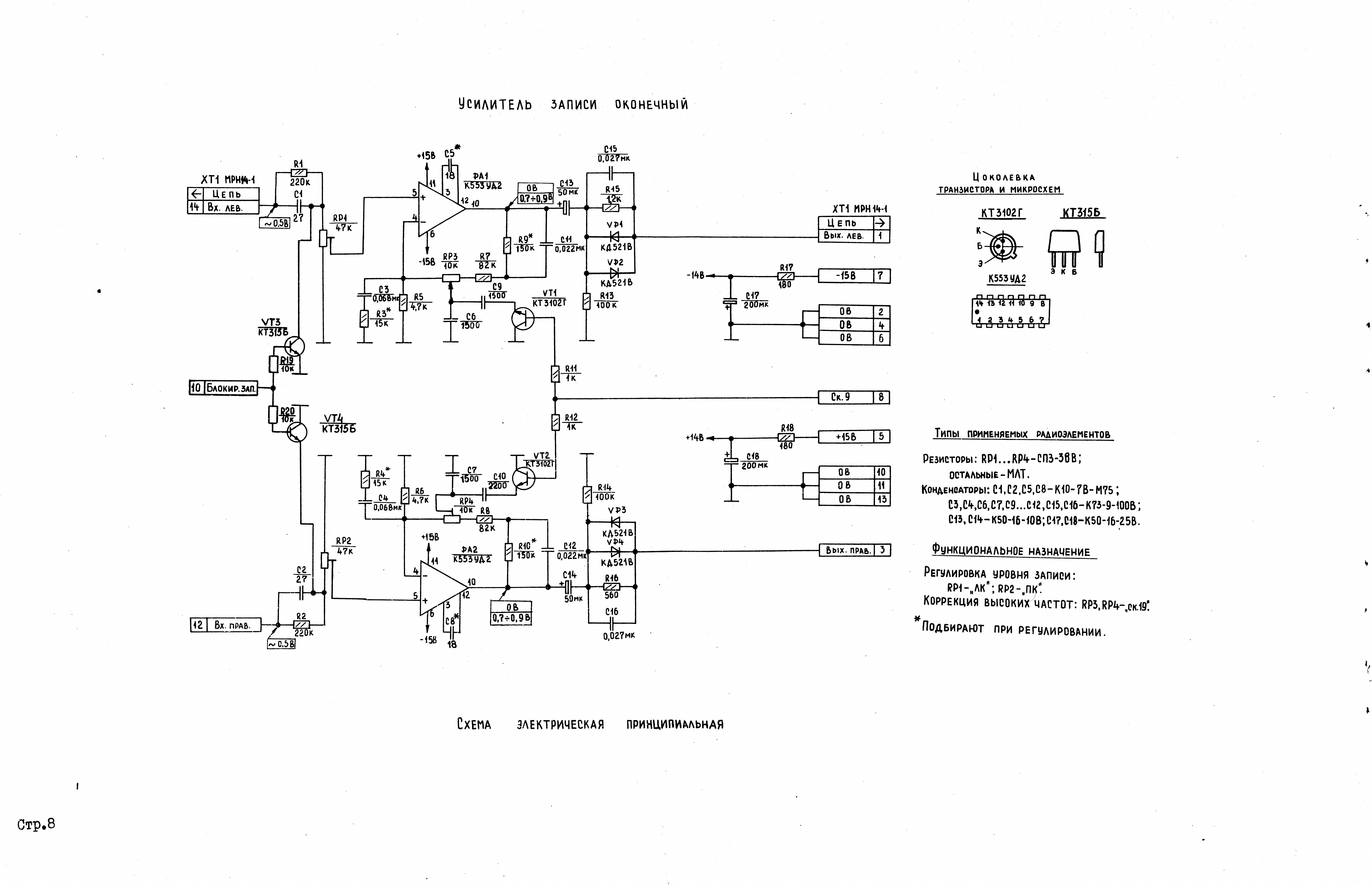

Еще момент в УОЗ. Транзисторы блокировки записи Т1,2 включены неудачно. Лог.0 на их базе может быть и 0.3В и 0.4 В, смотря в какой фазе Луна. И транзисторы влияют на уровень сигнала. Здесь уместны "цифровые" транзисторы , предназначенные для управления ТТЛ - логикой с надежным запиранием. Либо надо добавить резисторы 4.7к между Б-Э.
- Сообщения: 117
- Город: Калининград
Ремонт магнитофона Олимп 004
Да, в этом месте есть проблема! Уже вылезло это!un-ns писал(а): Вс июн 07, 2026 5:26 pm Еще момент в УОЗ. Транзисторы блокировки записи Т1,2 включены неудачно. Лог.0 на их базе может быть и 0.3В и 0.4 В, смотря в какой фазе Луна. И транзисторы влияют на уровень сигнала.
Транзисторы блокировки управляются лог. элементом, т.е. закрываются "лог. нулем", но напряжение "логического ноля" у разных микросхем может быть разным, и тогда транзисторы оказываются не закрытыми и идут искажения при записи! Видимо завод считал, что на выходе 155-й серии всегда напряжение ниже 200 мв.
Да, лучшее решение - резистор с базы на землю, и можно даже 2ком.

И такая же история с блокировкой в УВ.Алексейгрей писал(а): Вс июн 07, 2026 5:58 pm Да, лучшее решение - резистор с базы на землю, и можно даже 2ком.
- Сообщения: 110
- Город: Москва и М.О.
Т3 и 4? Третий, кстати, вверх ногами.

Донимали сибилянты на пиках вч сигналов при записи. Замена 553уд2 а УОЗ на 544уд1б сняла и эту проблему. Запись хорошая.
