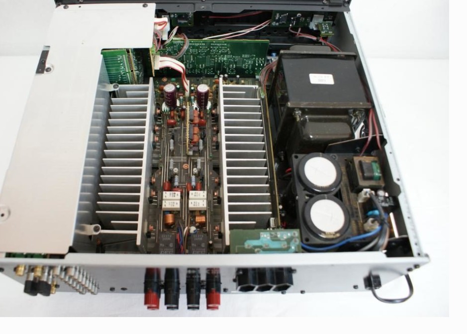

Буквально в субботу пришел его "брат" AX-1050. По сути почти близнец. Играет с Canton Karat 60. Замечательный аппарат. По сравнению с a-s700 на голову выше. До него в паре с каратами стоял Marantz pm-80. Пожалуй, что и он отошел на второй план: у ямахи и мощности явно больше и звук более натуральный, без фирменой маранцевской теплоты. Из наследственных проблем - пришлось чистить селектор входов.
Считается, что Yamaha как раз и заслуживает внимания в моделях с четырехзначными номерами. Берите, не пожалеете. В какую цену предлагают, если не секрет? На ebay подобные модели в основном около 500 евро, а на авито от 40000. Долго мониторил, в итоге нашел за 200 евро.

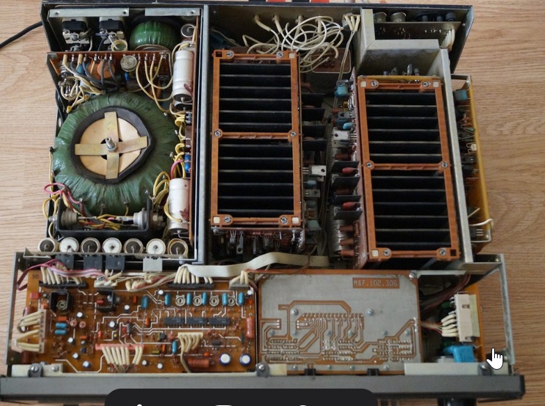

До этой ямахи у друг был корвет 200ум -088, я его слушал, с ямахой корвет сравнить невозможно ,он просто мёртвый унч.
У меня до ямахи 470 тоже был корвет 100у-068,таже история, мертвый унч.
Вот это чудо было, тоже ямахе 470 слил, просто громкий усилитель,был разобран.

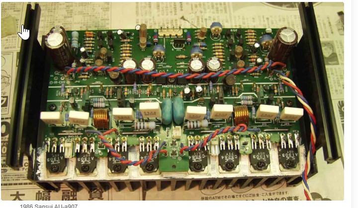

такой сансуй был в ремонте,звук мне не понравился ,но друзья в гараже на нём вдувают нехило.
https://www.drive2.ru/c/674298046795745006/
из статьи Несу слушать. Да усилок, как усилок! Ямаха была более музыкальной. Зажрался…
Сансуи многие сделаны по мостовой схеме, я в этом не вижу смысла в бытовом применении.
https://www.drive2.ru/c/669277401825418623
Четыре левых выходника сгорели и больше ничего,заменил на российские и поехал и едет уже третий год.

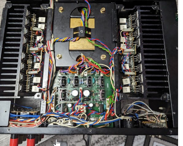

https://www.avito.ru/irkutsk/audio_i_vi ... iGIXj8AAAA
Читать внимательно
https://dzen.ru/a/XhXj-N3-9gCwk6_K

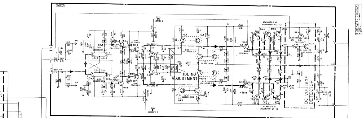

Однако приводить в порядок и настраивать этот аппарат занятие трудоемкое - сервис мануала к нему нет, а благодаря балансному оконечнику настройка даже нуля постоянки на выходе - уже нетривиальная процедура. В сети есть некоторая информация, но даже имея ее, нужно сидеть и разбираться. Если упалить выходные полевики ненароком (их 8 пар в сумме), то найти и заменить их будет нелегко.

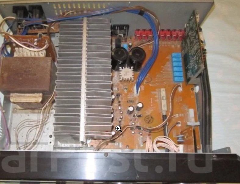

Немного не в тему . Ну и цены.
Такй брал относительно недавно за 25 000 руб.
Звук так себе, нужно над ним поработать.

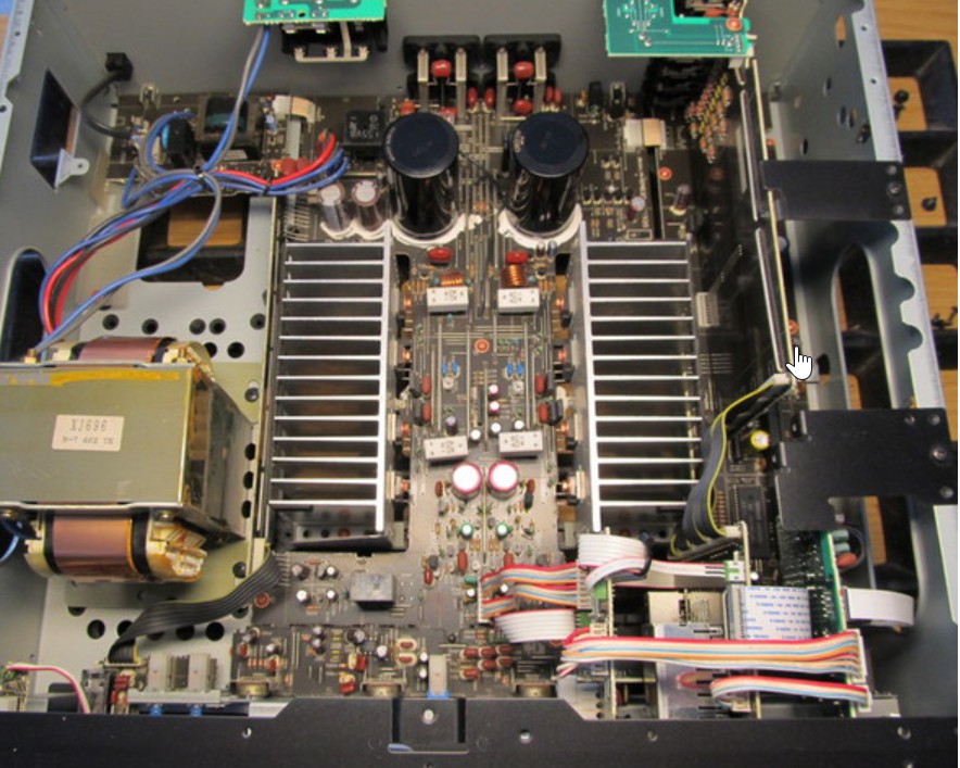

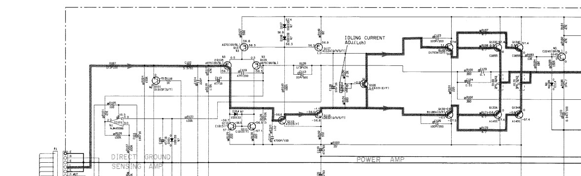

ах 2000 , навороченный аппарат с электронной коммутацией, с одной стороны это хорошо , никаких дребезгов контактов в цепи.
УМ прост и интересен, три пары выходнков в плече для бытовухи это редкость.

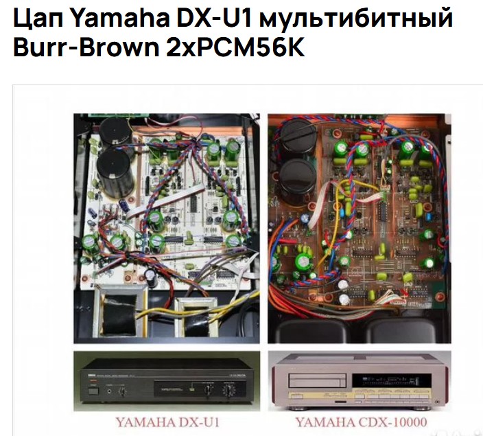

https://dzen.ru/prophetmaster_audio
Тоже прикольно,но цены просто космос но состояние аппаратуры идеальное.

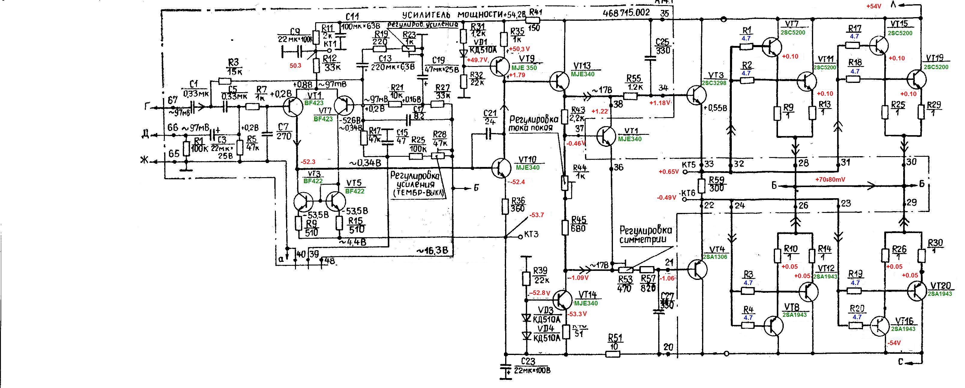

Наши видали, эту редкость...FEDGEN писал(а): Сб май 02, 2026 9:07 am УМ прост и интересен, три пары выходнков в плече для бытовухи это редкость.

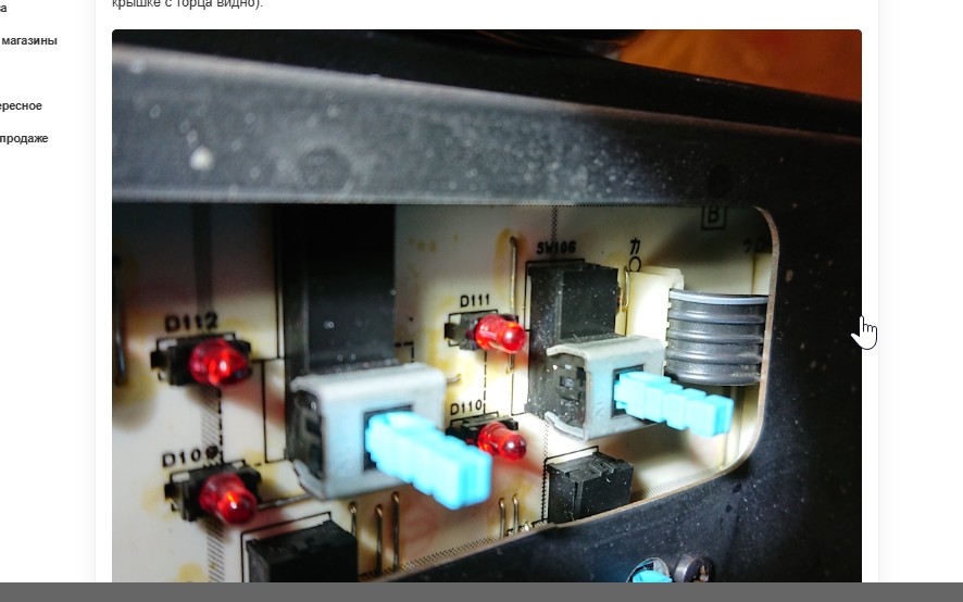

Приветствую! Усилитель приехал. Играет приятно. У аппарата есть проблемы. На небольшой громкости может начать либо громко играть правый канал, либо пропасть, либо начать хрипеть. Такая же проблема при нажатии на кнопку Tone bypass. Лечится регулировкой звука. После минут 30 работы почти не проявляется. Записался к мастеру на профилактику аппарата.

Похоже, что при транспортировке что-то случилось. Сегодня включил, сразу вылезла проблема с правым каналом. Помогло "потеребить" кнопку Tone bypass.

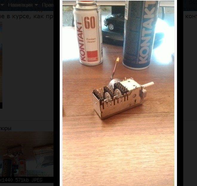

Если это переключатель с фиксацией то скорее всего вот такой
Если без фиксации(микрик) то тогда электронное управление режимом.
На моих Ямахах микрики барахлят, но так как ими я не пользуюсь меня это не сильно беспокоит.
Снять переднюю панель и почистить очистителем контактов.
