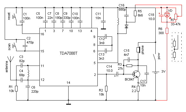

Три дня колупаюсь.. Чую, без коллективного разума не обойтись..
Китайский сканирующий приемник.
Кнопочная настройка ликвидирована. На настройку установлен переменник.
Что имеем... Диапазон полный. От От 87 до 108 Мгц, НО!.. На трети шкалы.. Т.е. кручу настройку.. Треть шкалы - эфирный шум. Следующая треть - налезающие друг на друга станции от 87 до 108 МГц. Третья треть - снова эфирный шум.
Туплю в схему.. Настройка - три детали: Катушка, варикап, конденсатор. Штатно катушка стояла 5 витков, С16 2000пФ. Ими игрался всяко. Катушку лепил от 4, до 8 витков. Диапазон ездит вверх/вниз, но не раздвигается. Ровно та же хрень с С16. Лепил от 300 пик, до 10 нан. Так же сдвигается, но не растягивается. Опробованы разные комбинации катушка/конденсатор. Эффект нулевой..
В гугле был.. Может плохо искал...
Есть вообще какая-то маза растянуть диапазон на всю шкалу?
ПыСы.. Любителям пообщаццо.. Дада! Я в курсе, что приемник - гавно! Микросхема - гавно! Жизнь - гавно!
Я в курсе, что есть сотни микросхем и приемников гораздо гораздее этого!
Но задача стоит - победить именно это!
Обрадуюсь любым советам и рекомендациям, кроме отнести это на помойку. :pioneer:

Поставить параллельно варикапу конденсатор растяжки, керамику 5-22 пкф, дабы настройка была плавной в высокочастотном участке диапазона.
Поигратся с конденсатором сопряжения С16, уменьшить его ёмкость допустим до 100-56 пкф.

gsmart писал(а): Сб май 30, 2026 3:46 pm параллельно варикапу конденсатор растяжки, керамику 5-22 пкф
Не очень понял логику сего действа. Увеличить общую емкость варикапа.. Не, ну попробовал.. С 22пф диапазон уехал за пределы шкалы, с 5 пф просто сдвинулся. Но все равно весь. Пол шкалы так и осталось пустой..
gsmart писал(а): Сб май 30, 2026 3:46 pm Поигратся с С16
С ним три дня играюсь всяко... Он двигает, а мне диапазон растянуть надо на всю шкалу...

Сообщение Mr.IKS »
Подстрочными выставить нужный диапазон

gsmart писал(а): Сб май 30, 2026 3:46 pm Поставить параллельно варикапу
Тема, кстати, тоже рабочая! Но в первый раз Вы не сказали про подтяжку последовательным варикапу конденсатором.. Диапазон уехал за пределы шкалы и я плюнул. Про конденсатор потом на Коте подсказали.
