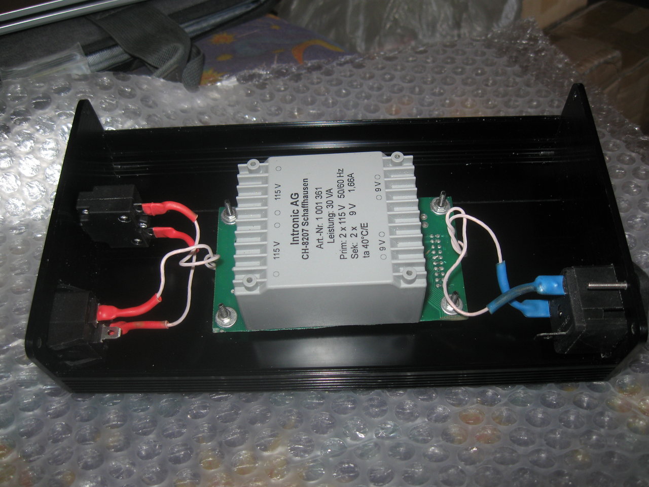

Автотрансформатор; мощностью 30 Ватт; полноценных:

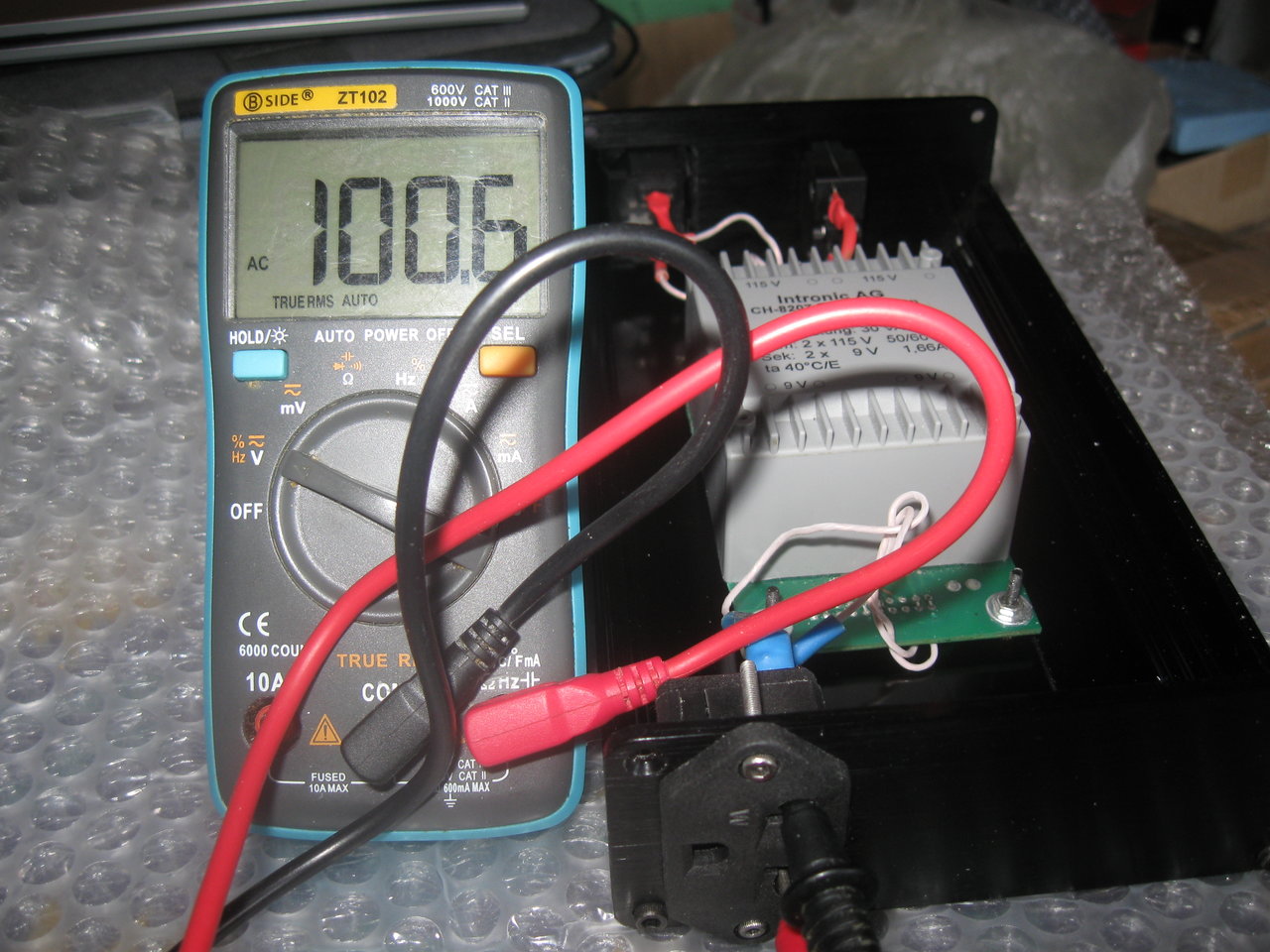

вопрос : как разделить 230 пополам, чтобы получить честные 100 ?

Так там есть вторички 2 х 9 вольт, наверно добавили к верхней половине первичной обмотки.

andrey-v-g писал(а): Ср май 27, 2026 5:27 pm наверно добавили к верхней половине первичной обмотки.
наверное да, тогда согласен. имеет место быть. для касс. деки и вертака пойдет. :goodgood:
но рас там две по 9 то я б ещё переключатель первички добавил 220-235. тогда вообще шикарно будет. ведь пол страны в розетках 220 а напряжение не 100 а 105 это допустимо
