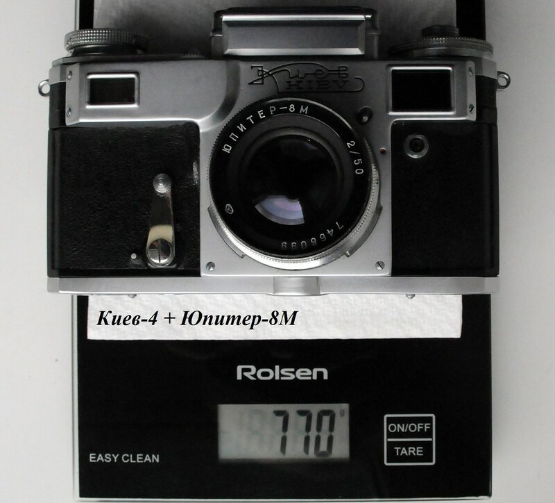

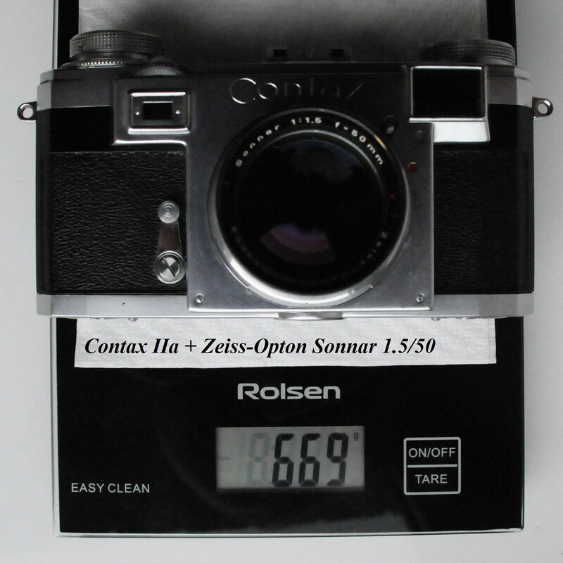

Alexmax писал(а): Чт май 21, 2026 10:56 am Вес Киева-4 без объектива - 640 грамм.
И много еще от Минокса до Москвы в моей теме в КД https://rangefinder.ru/club/viewtopic.php?f=20&t=17298

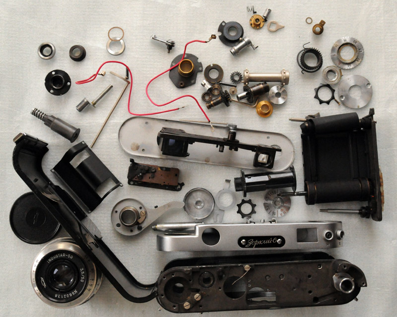

Зоркий-6

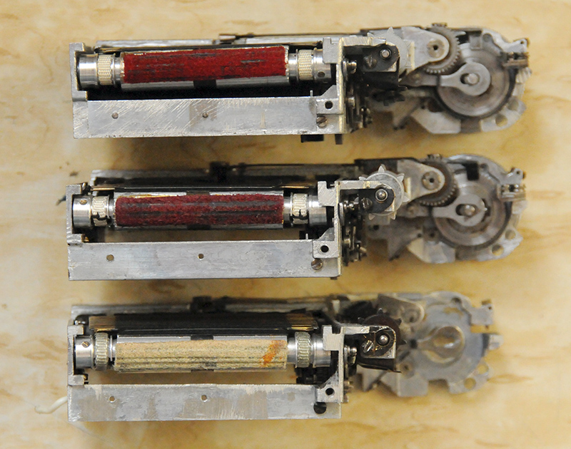

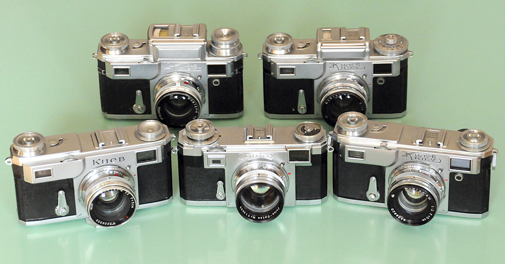

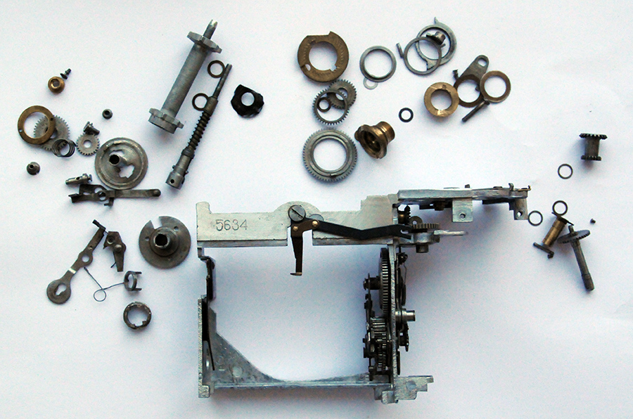

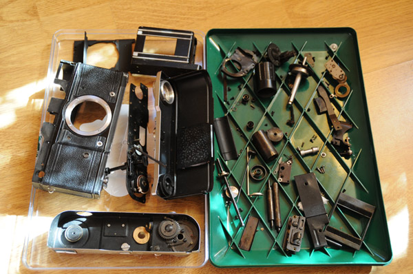

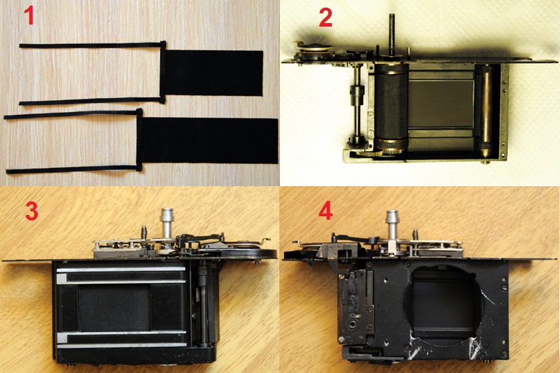

Киев-2,3,4 , не пишу какой, так как затворы одинаковы. Много пришлось ремонтировать. И сейчас один разобранный Киев-2 на замену тесемок, а внешне как с завода)

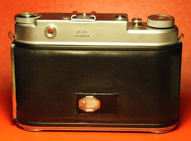

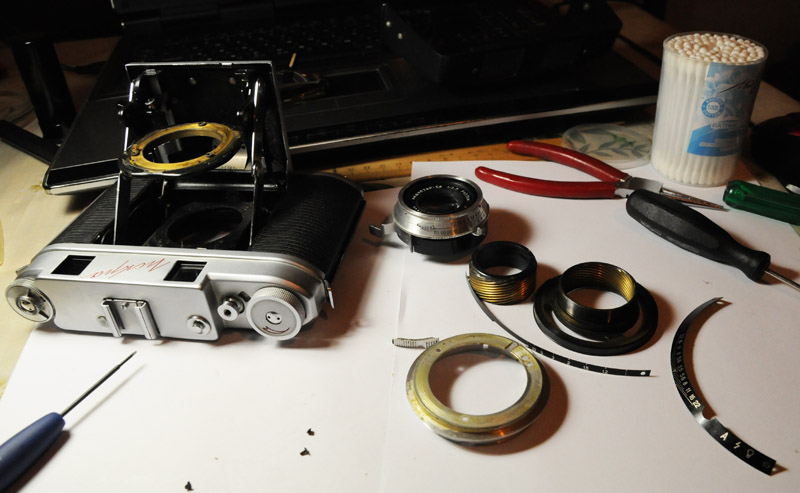

Искра. Много их через руки прошло, как своих три, так и от друзей. Одну, в которой счетчик был не в комплекте, переделал на 4.5х6.

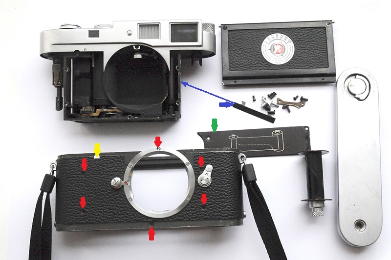

Лейка-М2. Проблема с фрикционом узла взвода. Обратился одноклубник, стоял вопрос отправлять в Германию за большие гроши и рискнуть за спасибо. Я до этого Лейки не ремонтировал, но причина была ясна. Сделал за час, коллега не успел доехать до дома, вернулся забирать)

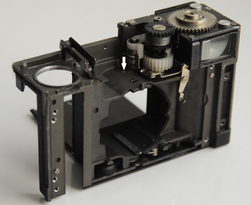

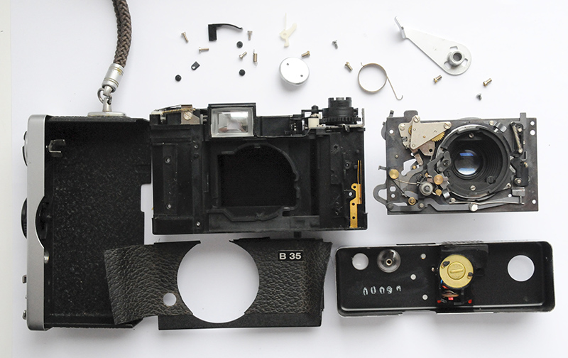

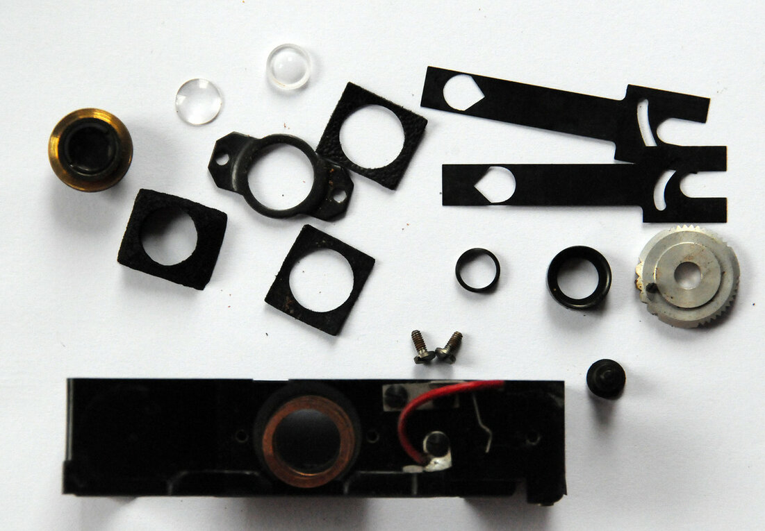

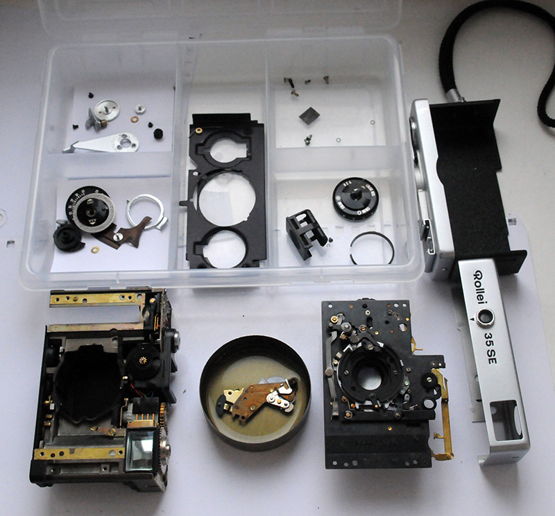

Rollei-35, свих было три, да несколько прислали на ремонт. Очень интересные камеры.

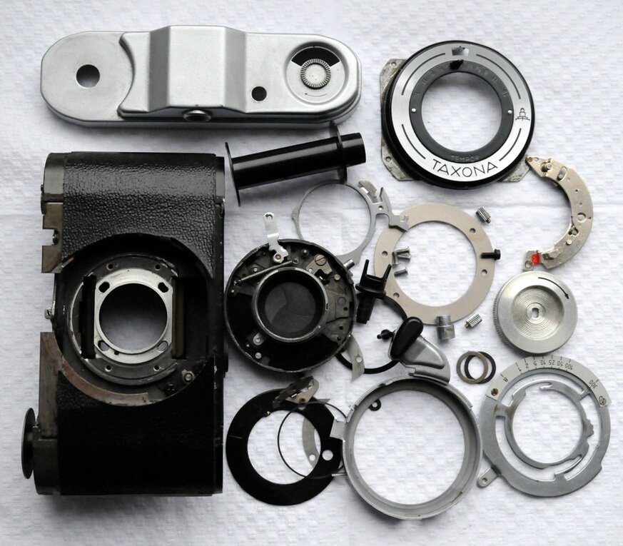

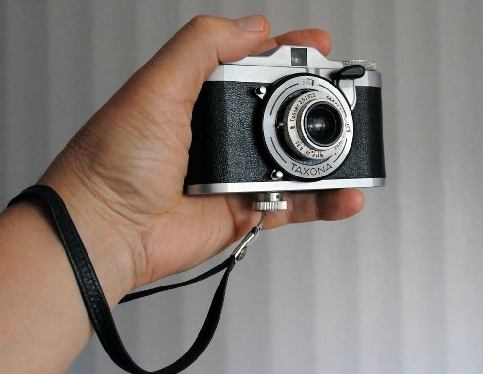

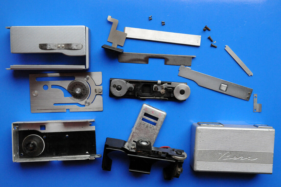

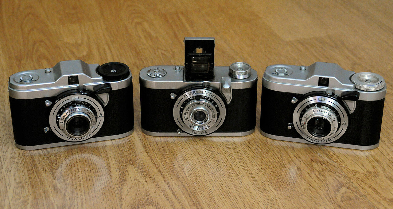

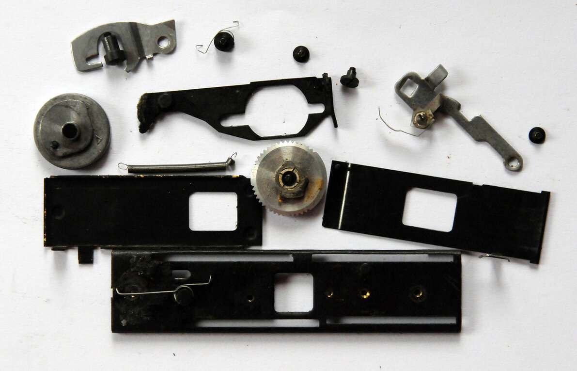

Tenax и Taxona (формат 24х24, близнецы-братья, разделенной Германии. Интересный механизм взвода и перемотки, позволяющий снимать до трех кадров в секунду. Несколько штук ремонтировал, в том числе свои три.

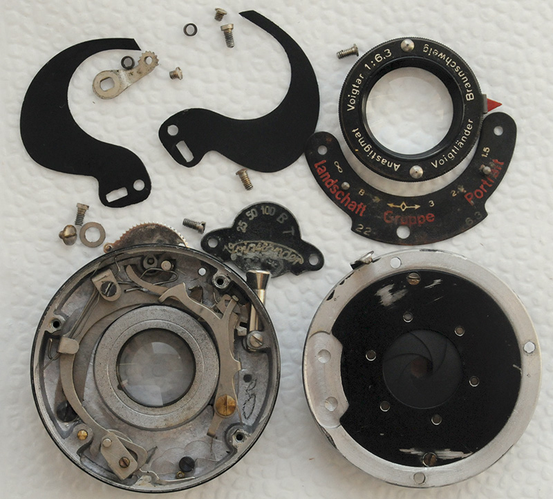

Затвор первой Bessa (1931-32). Кстати, камера неплохо снимает, даже не скажешь что почти сто лет. Люблю Voigtländer. Если с прочими камерами со временем расстаюсь, то все Voigtländer попавшие ко мне, на месте)

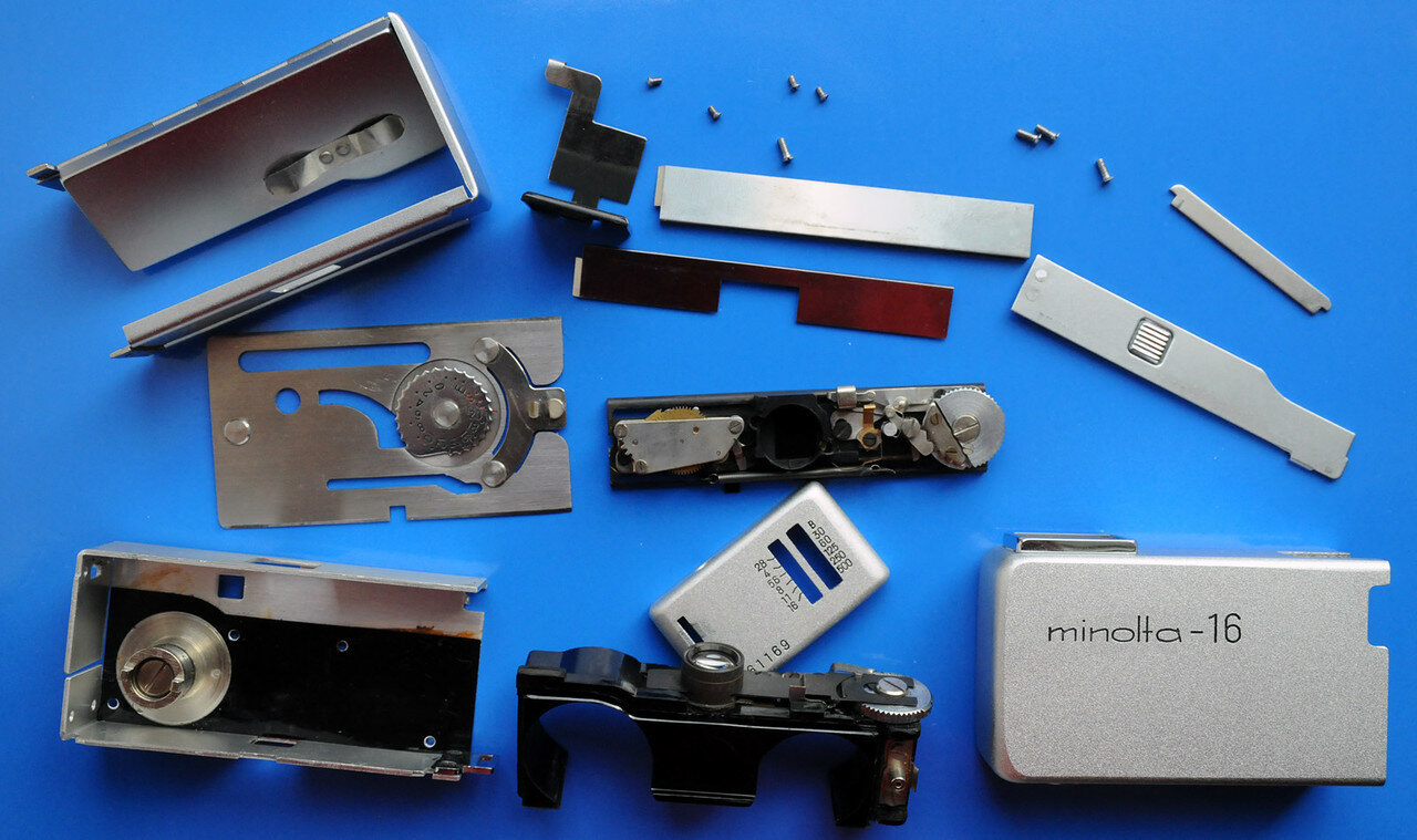

Киев-Вега и Minolta-16. Тут все ясно)

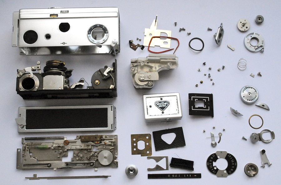

Rollei-16. В ремонт попало одновременно три камеры, две остались у меня)
Весьма сложный механизм и в то же время надежный.

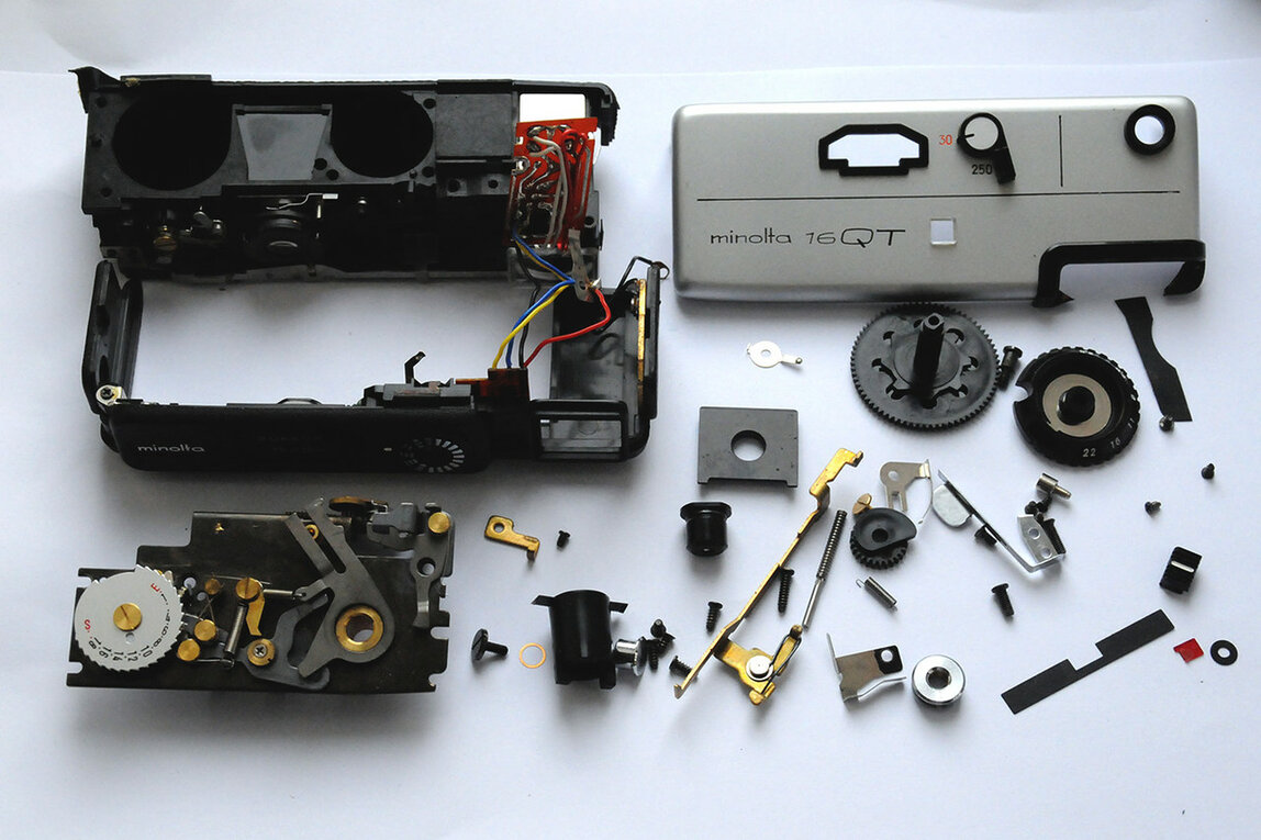

Minolta-QT. Пришлось заменить фоторезистор на китайский. После настройки вполне адекватный замер.

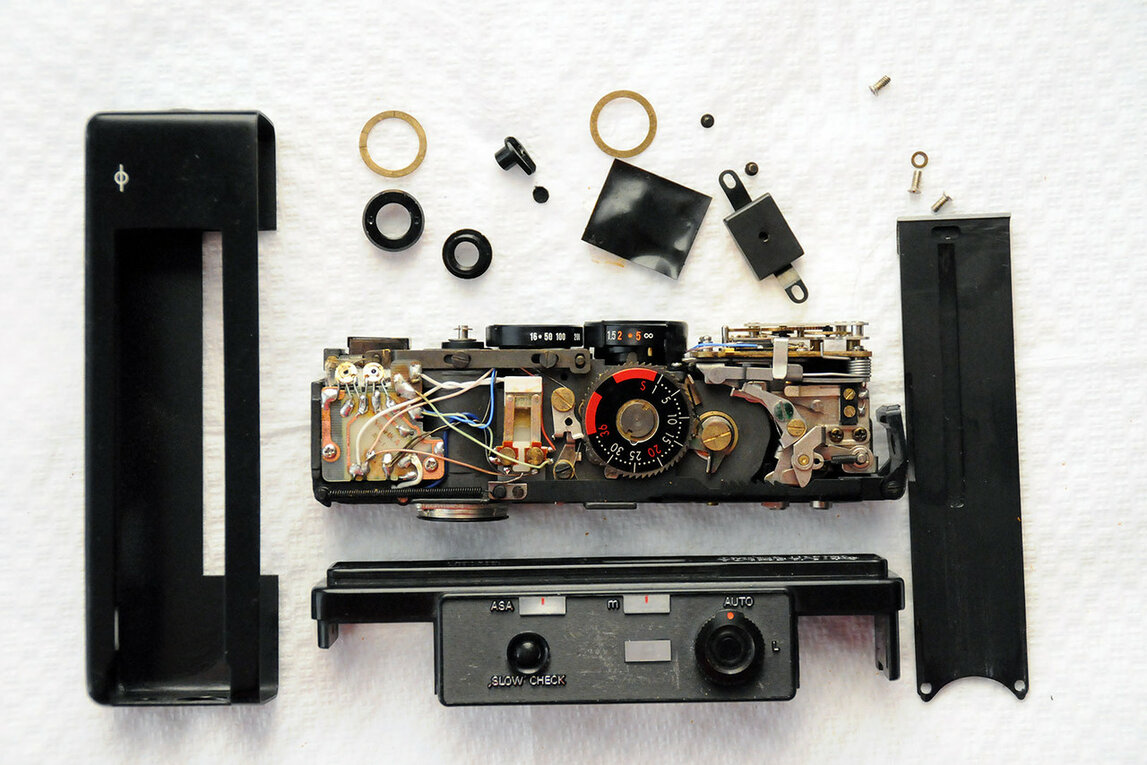

Yashica Atoron Electro. Сбитое положение деталей затвора, не срабатывал электромагнит. Интересная камера, конкурент Минокса. Использует кассеты Минокс. Пришлось "пободаться" с продавцом (барыгой) из Германии, доказав на видео неисправность. В результате он обязался прислать другую камеру, что и сделал, но прислал модель попроще. Позже еще списались, рассказал, что исправил. В конце он предложил "кооперацию"- он присылает мне неисправные камеры, а ремонтирую за плату и возвращаю :smile:

А где берете новые шторки?

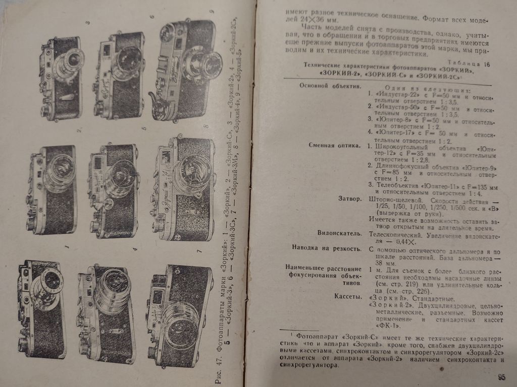

SVK писал(а): Пн май 18, 2026 5:31 pm Filipp, книг по фото у меня целая библиотека).
А сможете опознать справочник по фотографии.?
Так получилось, что он изначально достался мне без первых и последних листов.
Упоминается издательство "Московская Правда", и что издана она после 1960 года, но не позднее 1962-1964 годов, т.к. в ней не упоминаются новые на тот момент фотоаппараты вроде Искры-2.

Покупал пару раз на евау ткань 20х30 см и тесьму в метрах из Японии, а тесьму для Киева и Салюта из Украины. Но давно, последний раз лет десять назад. Осталось на пару камер. Наверное и на наших площадках можно найти.

Alexmax писал(а): Пт май 22, 2026 6:33 am А сможете опознать справочник по фотографии.?
Точно не встречал. Посмотрел среди отсканированных в КД, тоже нет. https://rangefinder.ru/books В основном издательство "Искусство".
Редкое издание.

SVK писал(а): Пт май 22, 2026 9:35 amРедкое издание.
Вот и я среди уже имеющегося в интернете ничего не нашел.
Конечно, скажем, картинки в нем в основном типовые, которые кочевали по разным справочникам с 50-х по 80-е годы.
Сканировать его долго, в нем листов 400. ) Может соберусь как нибудь.

Нашёл у себя несколько книжек "московской правды" но совсем не то. Таких толстых, листов на четыреста , совсем не много и других издательств.
