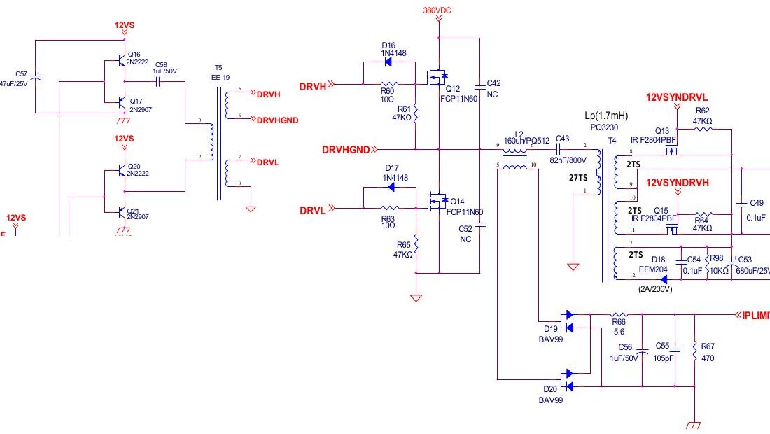

AC/DC блок питания
Варианты:gesigor писал(а): Чт май 07, 2026 2:38 pmПолевиком управляет шимка, в данном случае UCC28019AD. Так вот дроссель у этого БП включен в исток полевика.
- Управление через трансформатор/оптрон. Вторичка подключается "по классике" - между истоком и стоком и каскад становится обычным ключом с общим истоком (см. Q12).
- ШИМ'ка ККМ "подвешена" своей "землёй" на исток ключа. КМК, будет больше заморочек с подачей входных сигналов на неё.

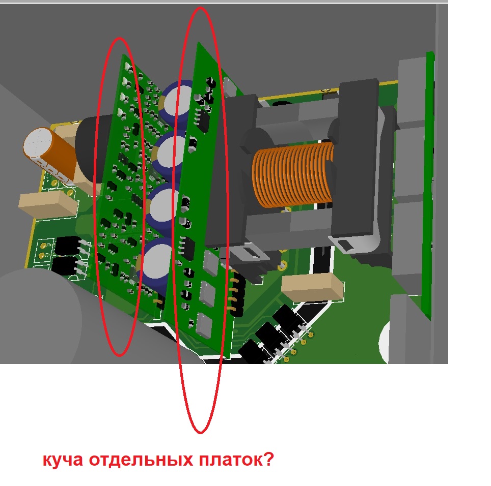

AC/DC блок питания
вот пример моего очередного проекта, БП
есть впаянные в основную - маленькие платки
менвел тоже так любит - есть там такое?

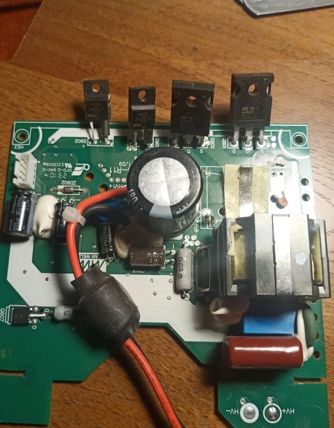

- Сообщения: 50
- Зарегистрирован: Ср янв 28, 2026 8:57 am
AC/DC блок питания
Ну может и четырех. Короче точно больше двух. На просвет точно не определить - один слой залит землей.
И да, как на Вашей картинке, в основную впаяны несколько других. При чем плата соединяется не только штырьками, но и частью самой платы (выступы). Чтоб распаять пришлось использовать сплав розе.
Схему не удалось срисовать, дорожки не видны, все в зелени. Связи выясняю только прозвонкой.

- Сообщения: 50
AC/DC блок питания
Стиль немного другой. И у Вашей дороги даже на фото видны. Из похожего только Q907, так же смонтирован и обилие белого герметика. Хотя производитель тоже MEAN WELL.
