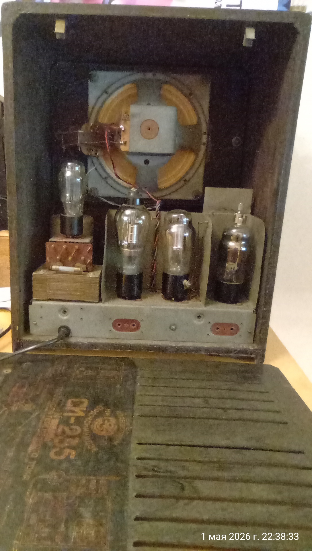

На днях случайно достался мне комплект рабочих ламп СИ 235. Вспомнил,что где-то пылятся аж два таких приёмника.
Один из которых собирался через "посылторг".

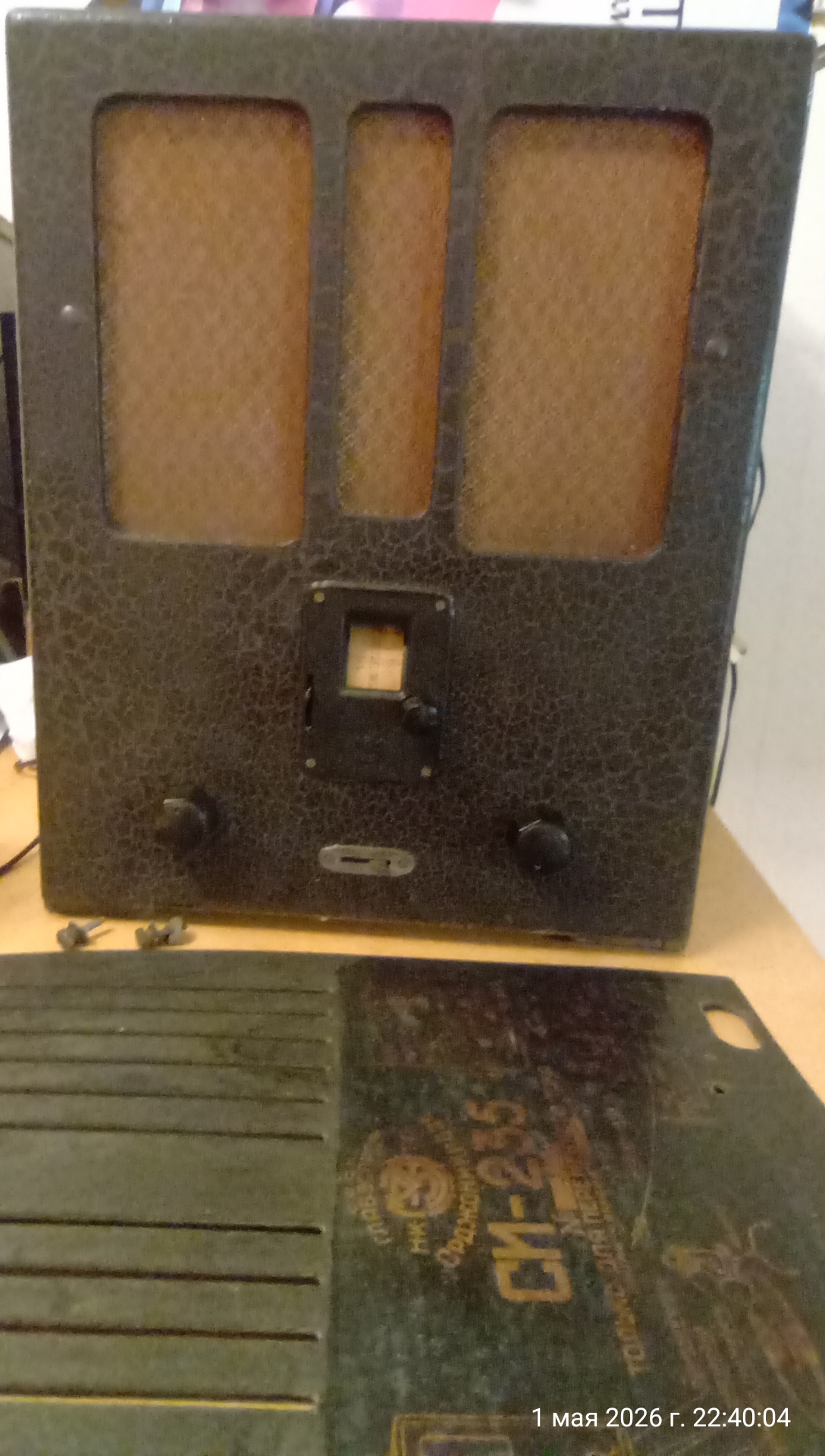

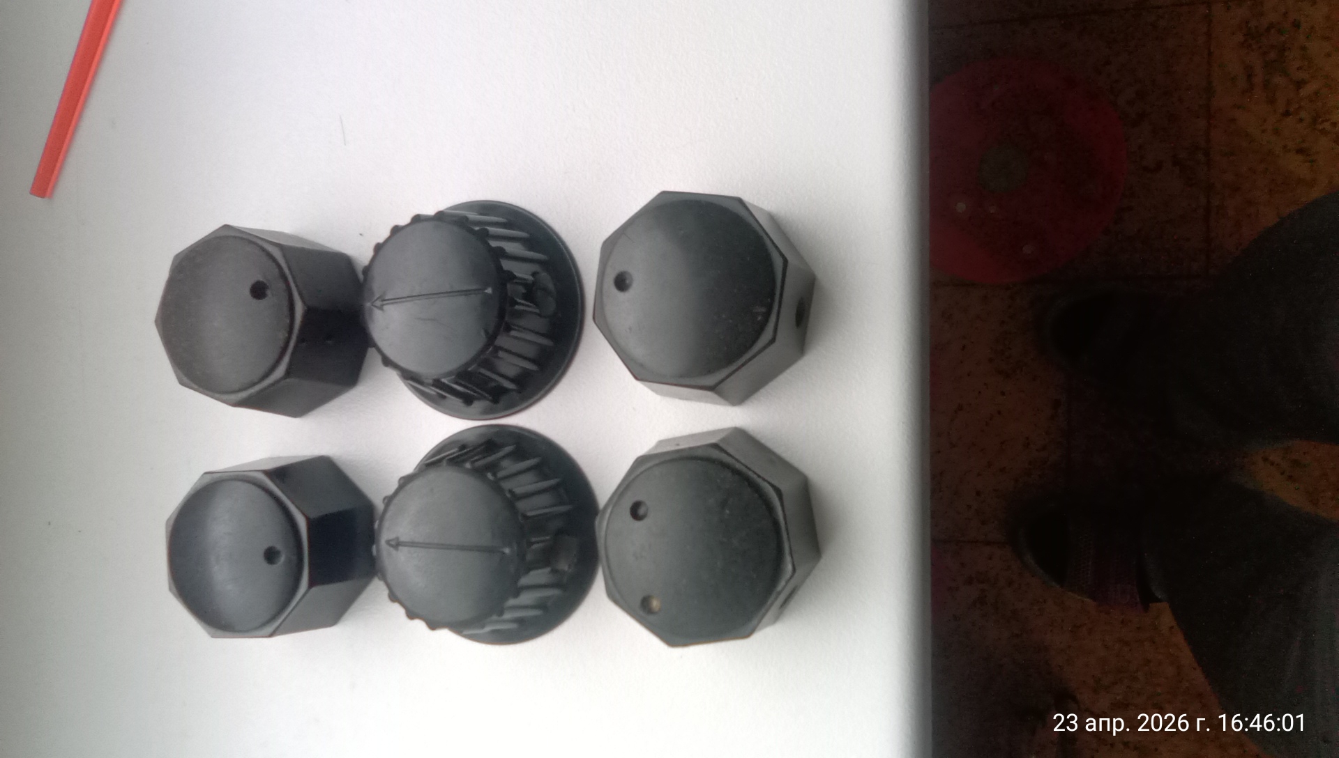

Начну с ручек. Три восьмигранные с одной точкой точно от СИ, а вот две со стрелками и одна двумя точками смущают?
Сообщения: 4
Зарегистрирован: Чт апр 23, 2026 8:19 pm
Хочу оживить СИ 235
Сообщение АСО »

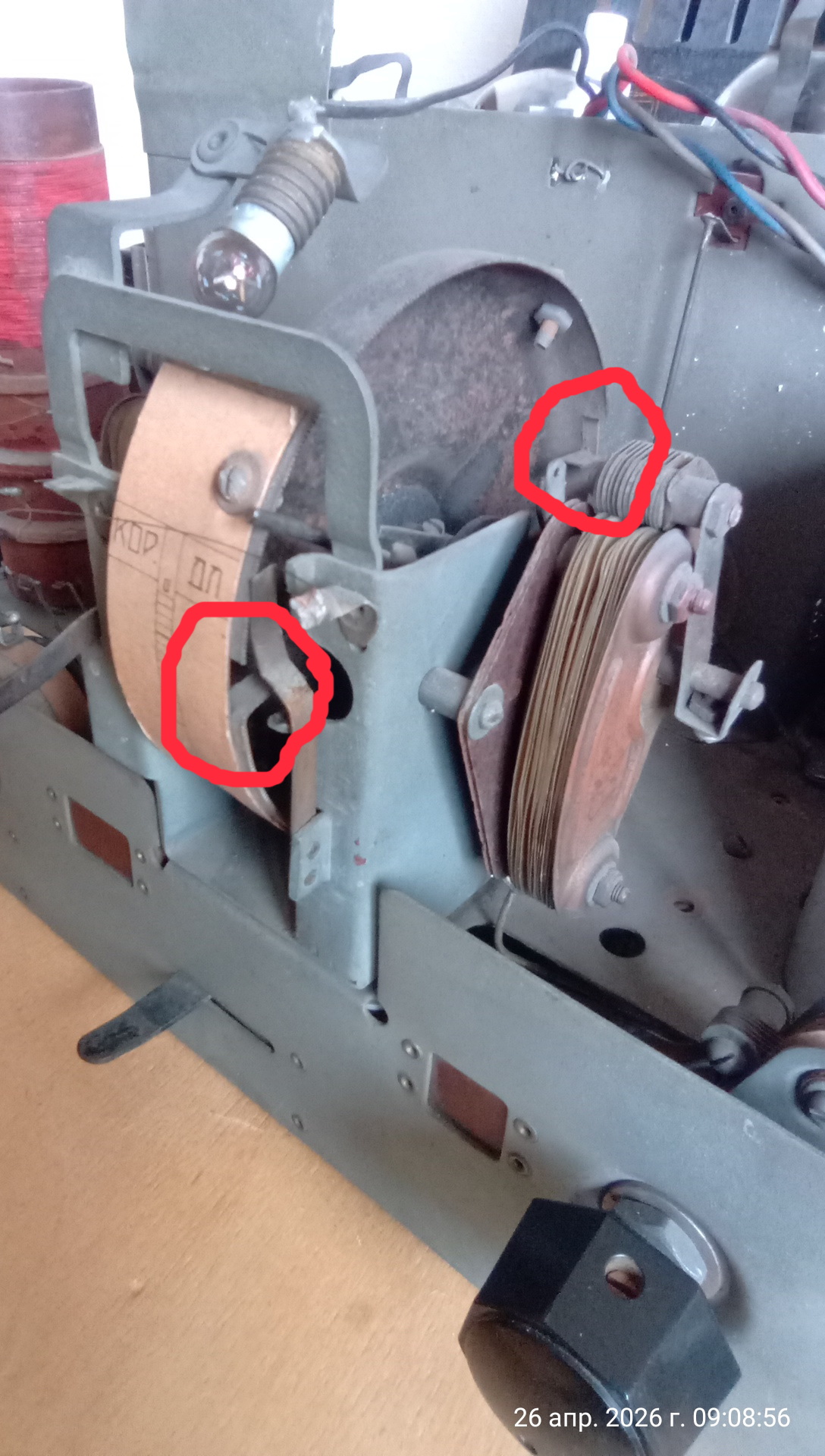

С ручками разобрался.

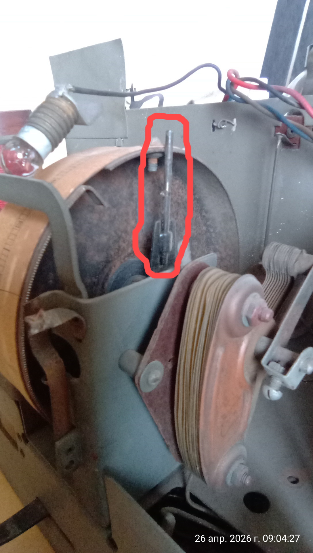

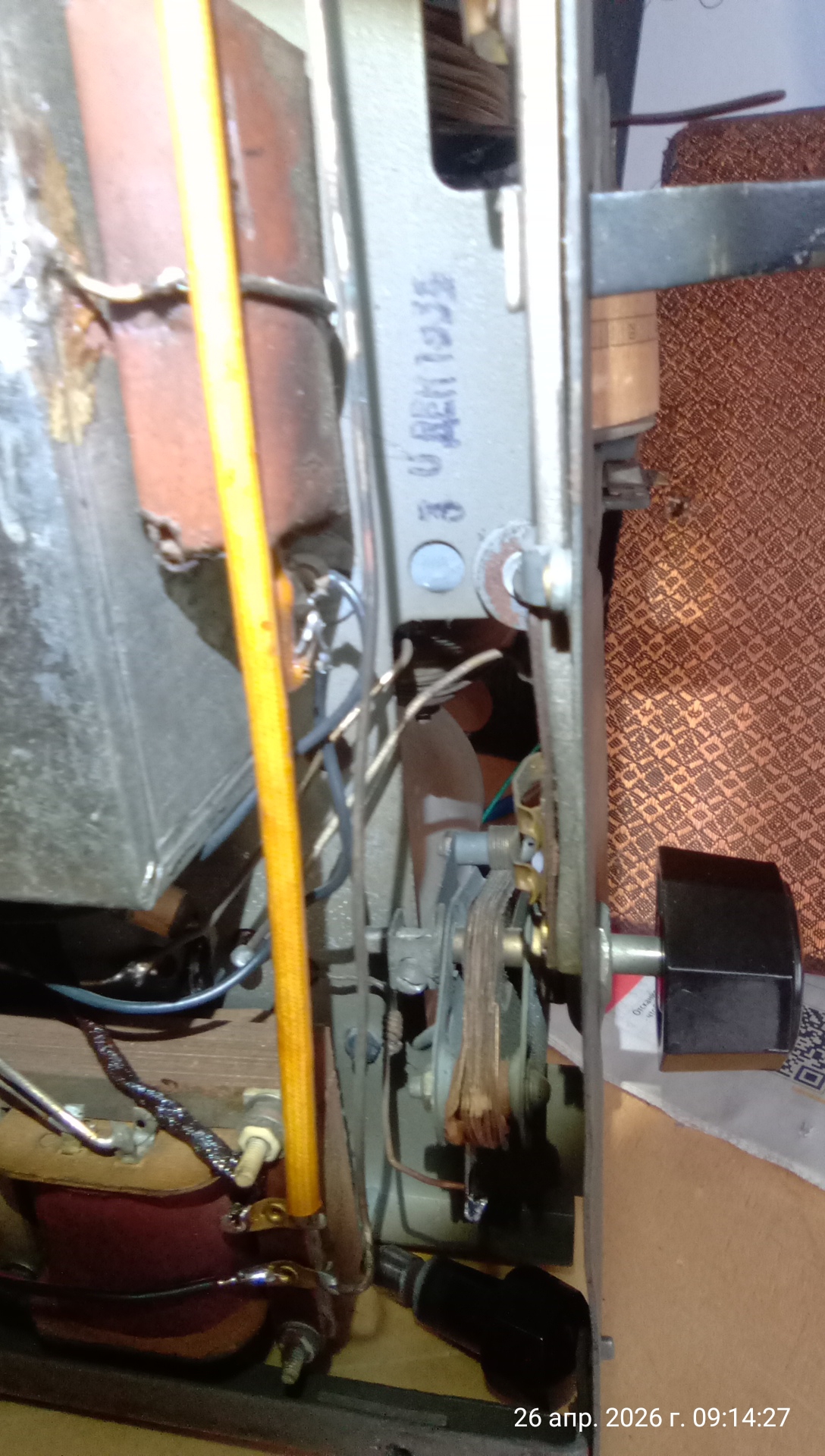

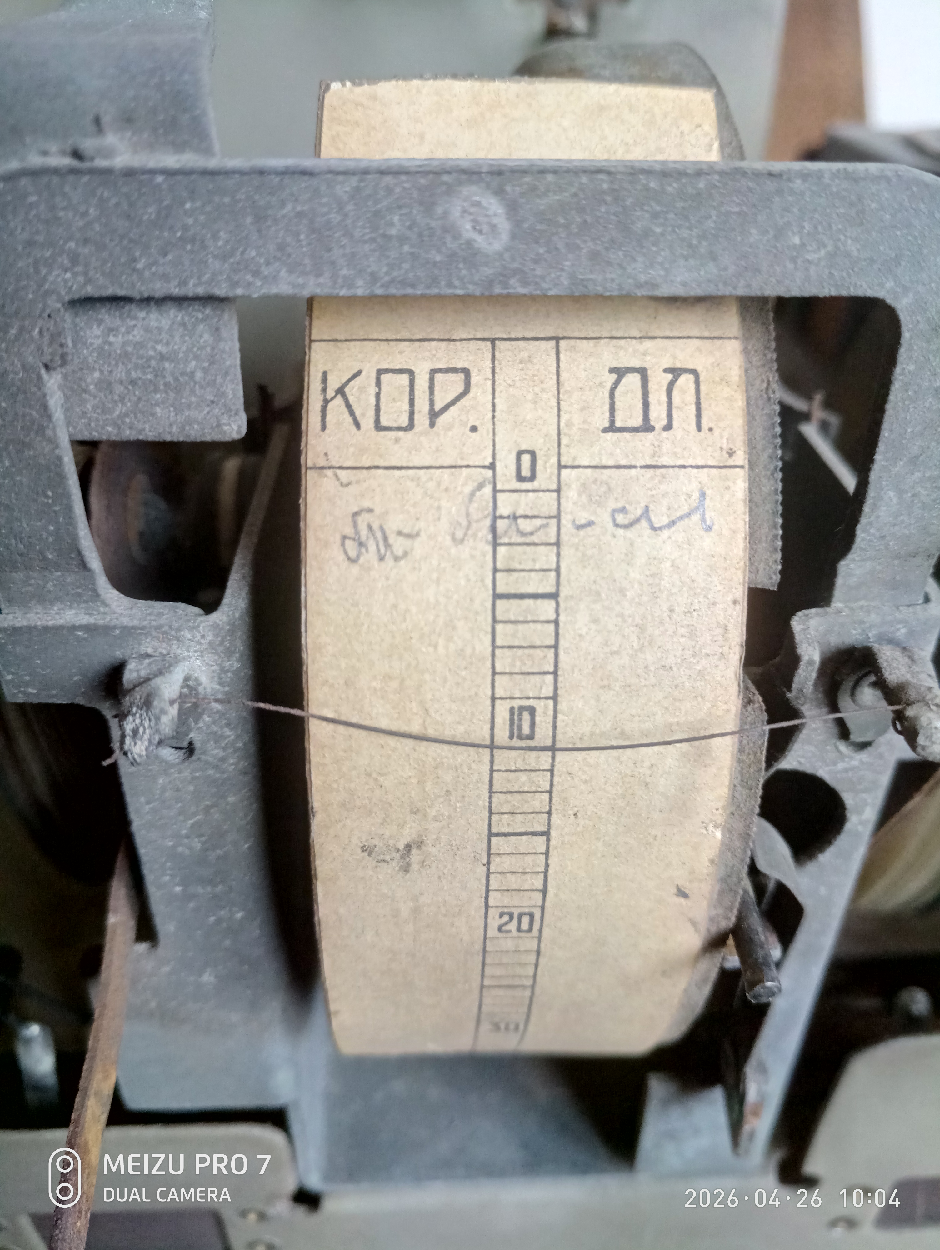

Подскажите, что это за рычаг на барабане шкалы и зачем он нужен?
Две выемки на барабане точно не под него!

"Рычаг" должен смотреть вперёд - на него, после установки шасси в корпус, надевается специфическая ручка настройки, которая крурит барабан, сцепляясь с зубчиками на ребре барабана (видны на первом фото).
Как она выглядит, видно на одной из фотографий https://rw6ase.narod.ru/index1/radiopri ... si235.html

Леонидович писал(а): Пт май 01, 2026 5:22 pm "Рычаг" должен смотреть вперёд - на него, после установки шасси в корпус, надевается специфическая ручка настройки,
Спасибо!

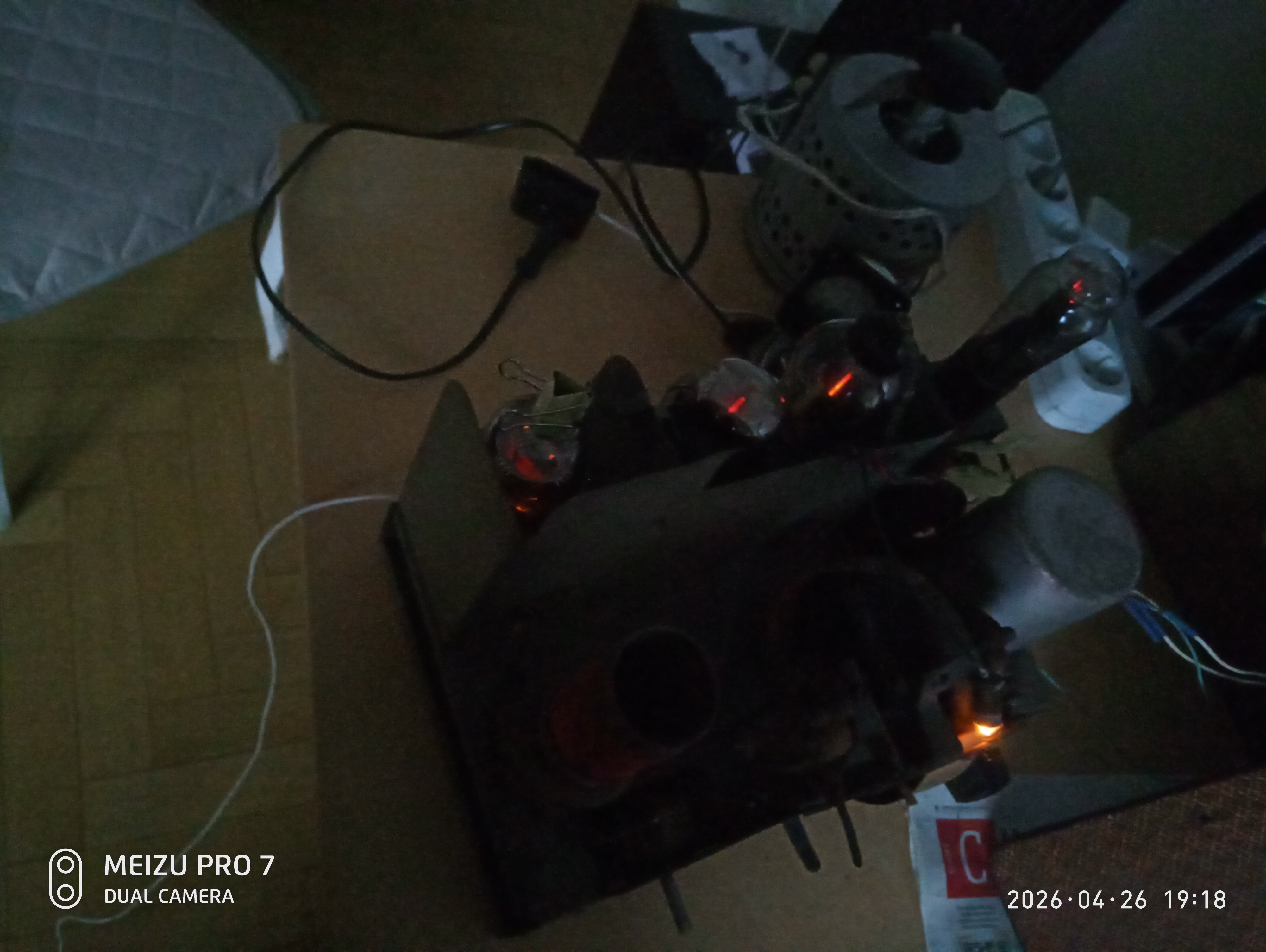

Забыл. Последний раз я их крутил в 2012г.
Тот который 1936г. не копаный и с родным шнуром. А вот !935 года, судя по деталям "лечили" где-то в конце пятидесятых начало шестидесятых.
Вместо сгоревшей СО 148 тогда поставил СО 124. На даче он на средних вечером станции ловил, но не "возбуждался". Но теперь есть 4ж5с.

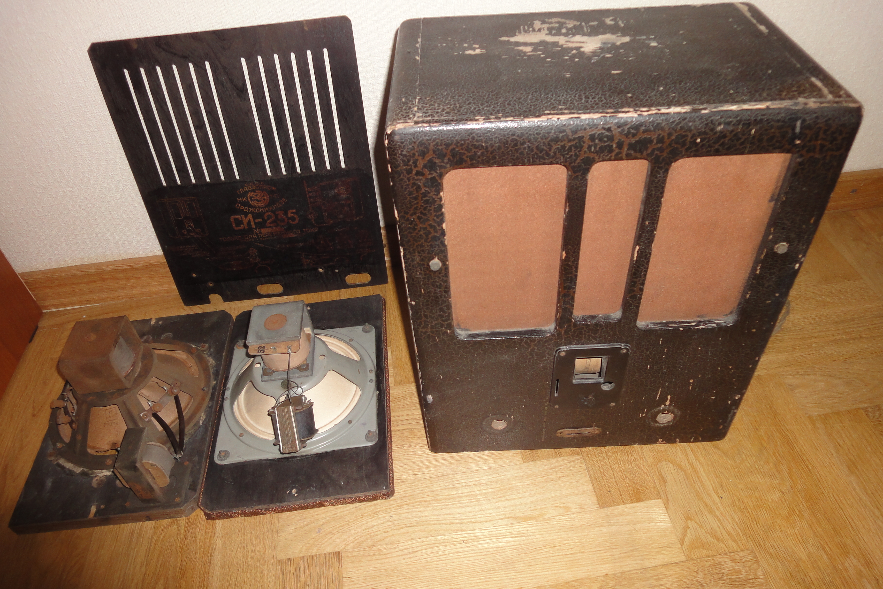

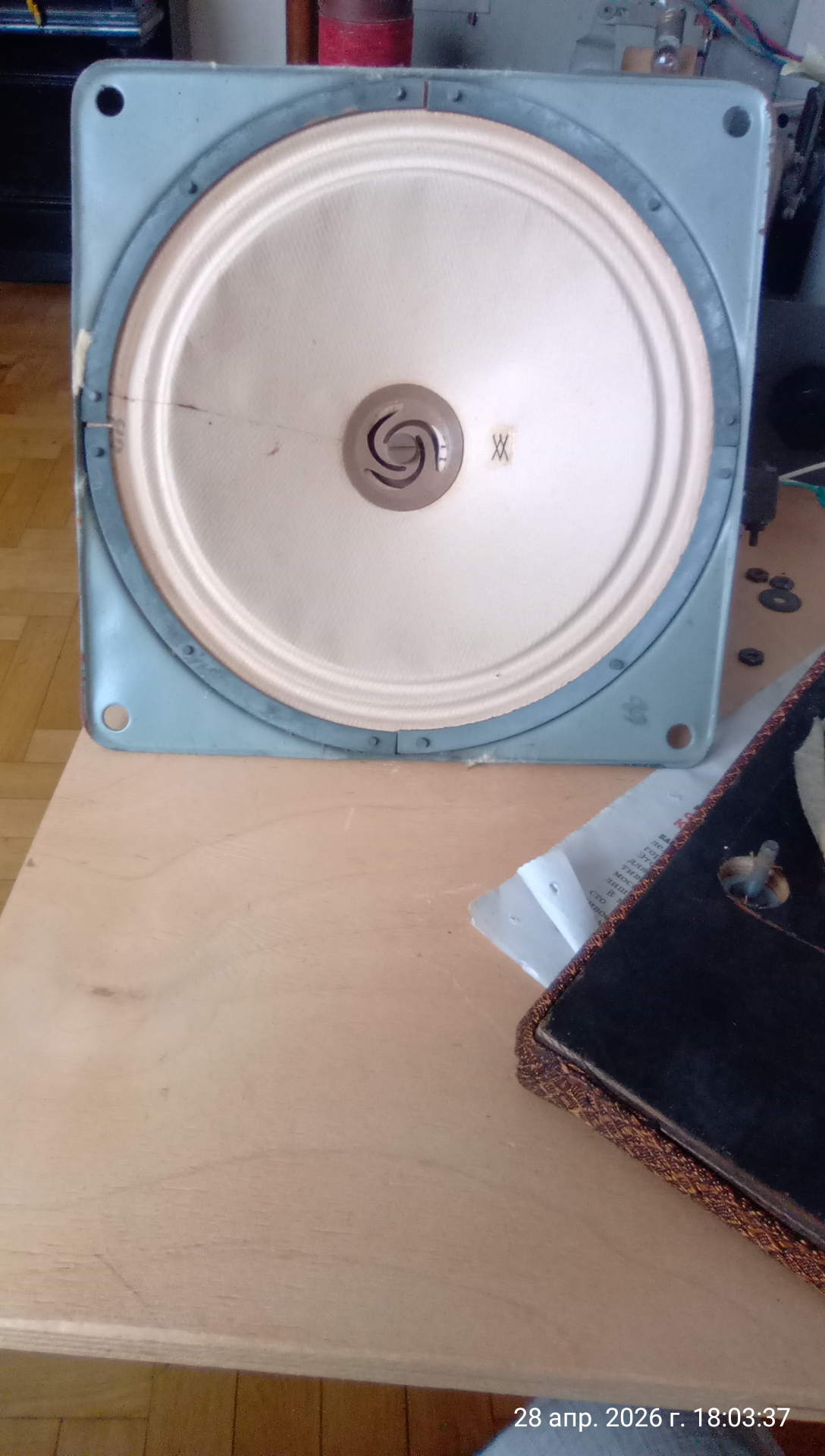

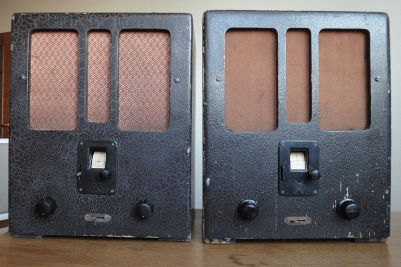

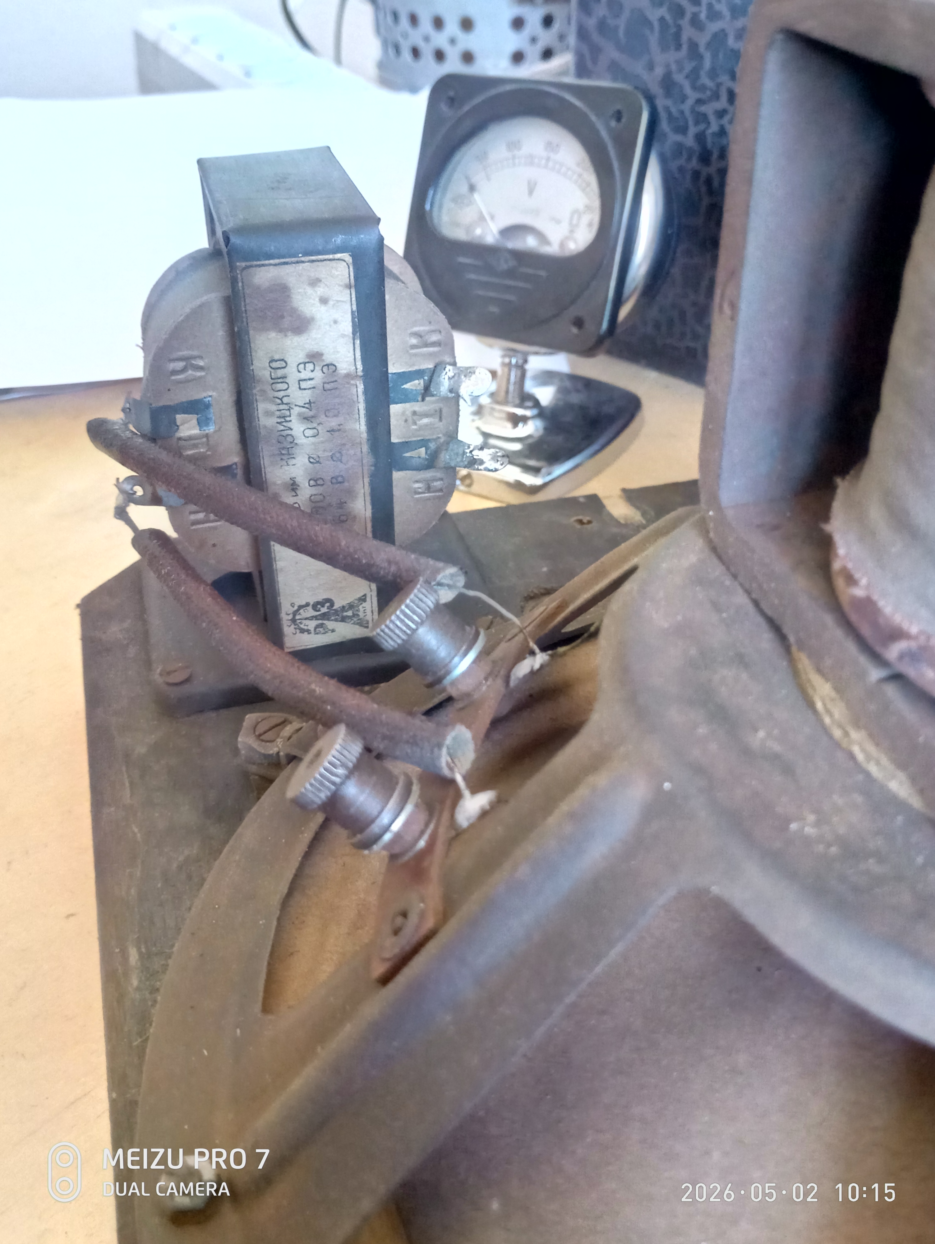

В каком виде они мне достались.

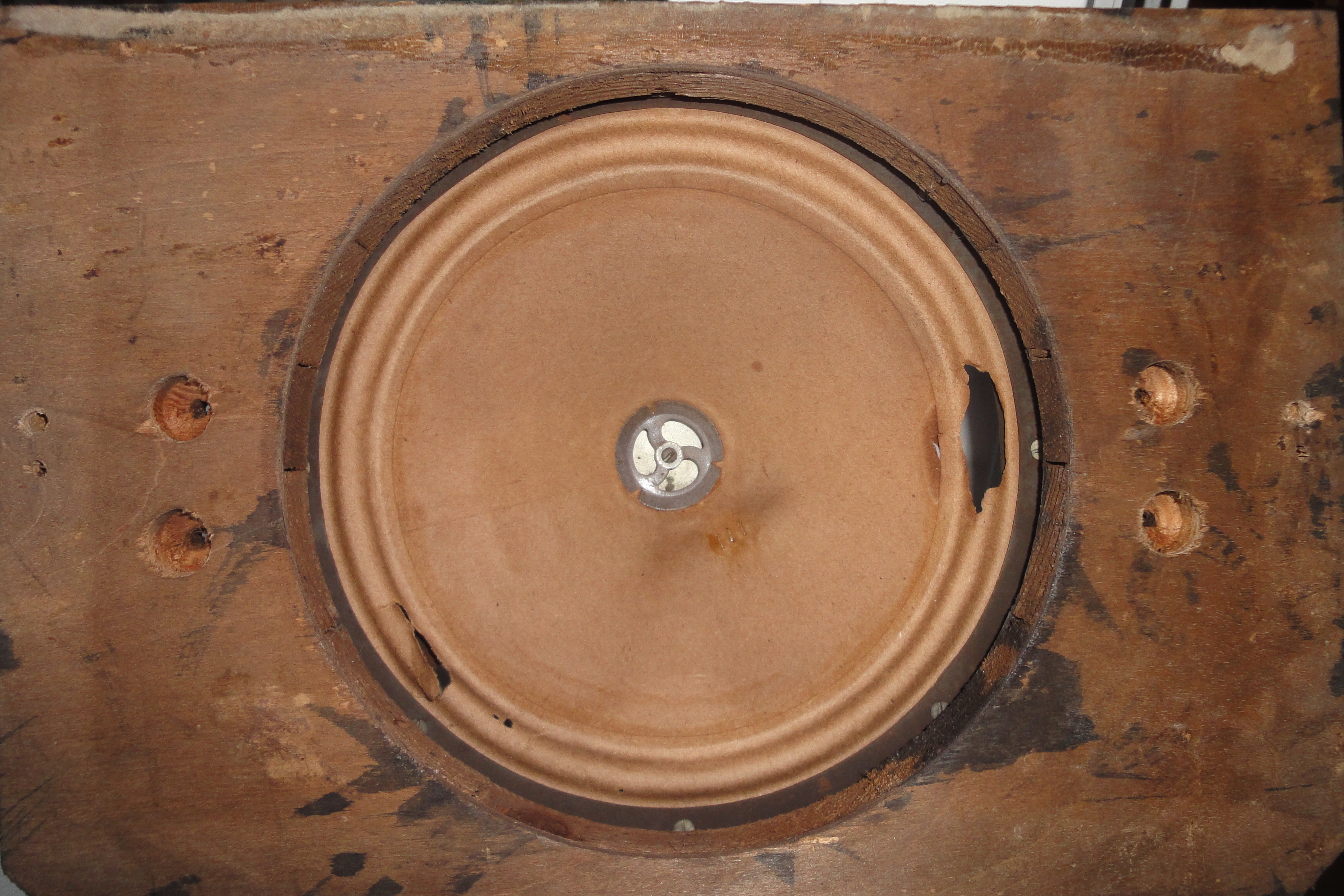

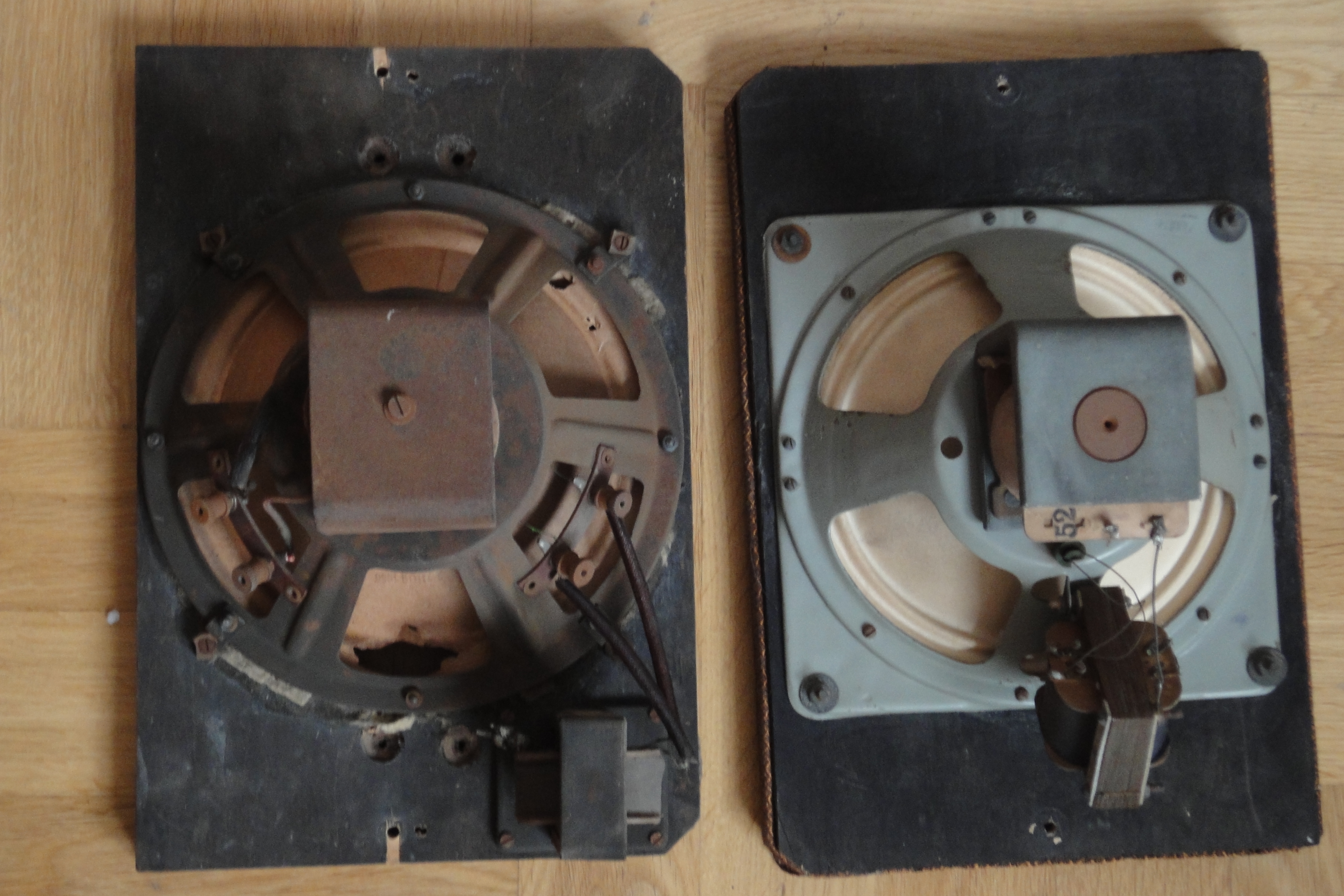

Слева ткань приклеена на доску с динамиком которая крепится к корпусу приемника двумя винтами. Справа ткань приклеена непосредственно к корпусу, а доска
с динамиком голая.

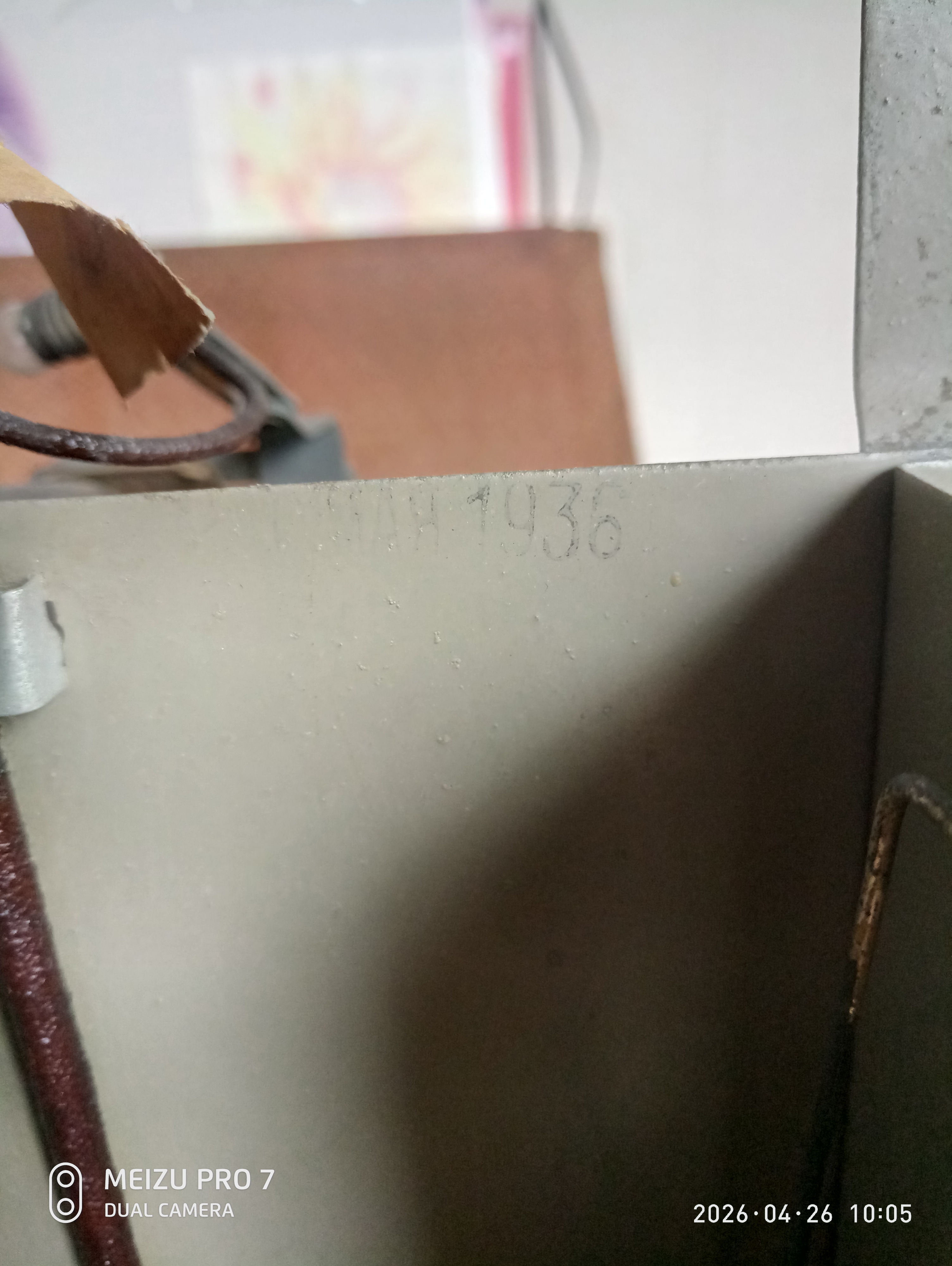

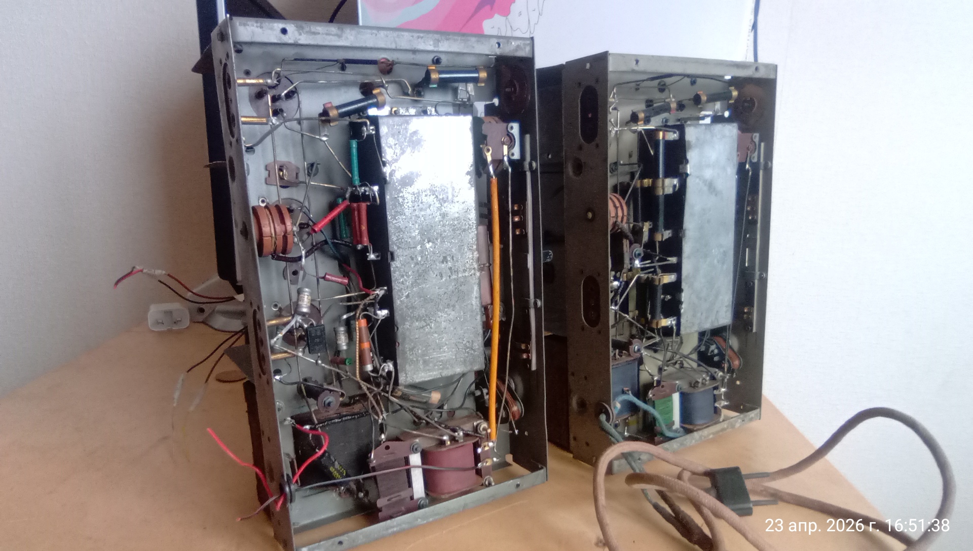

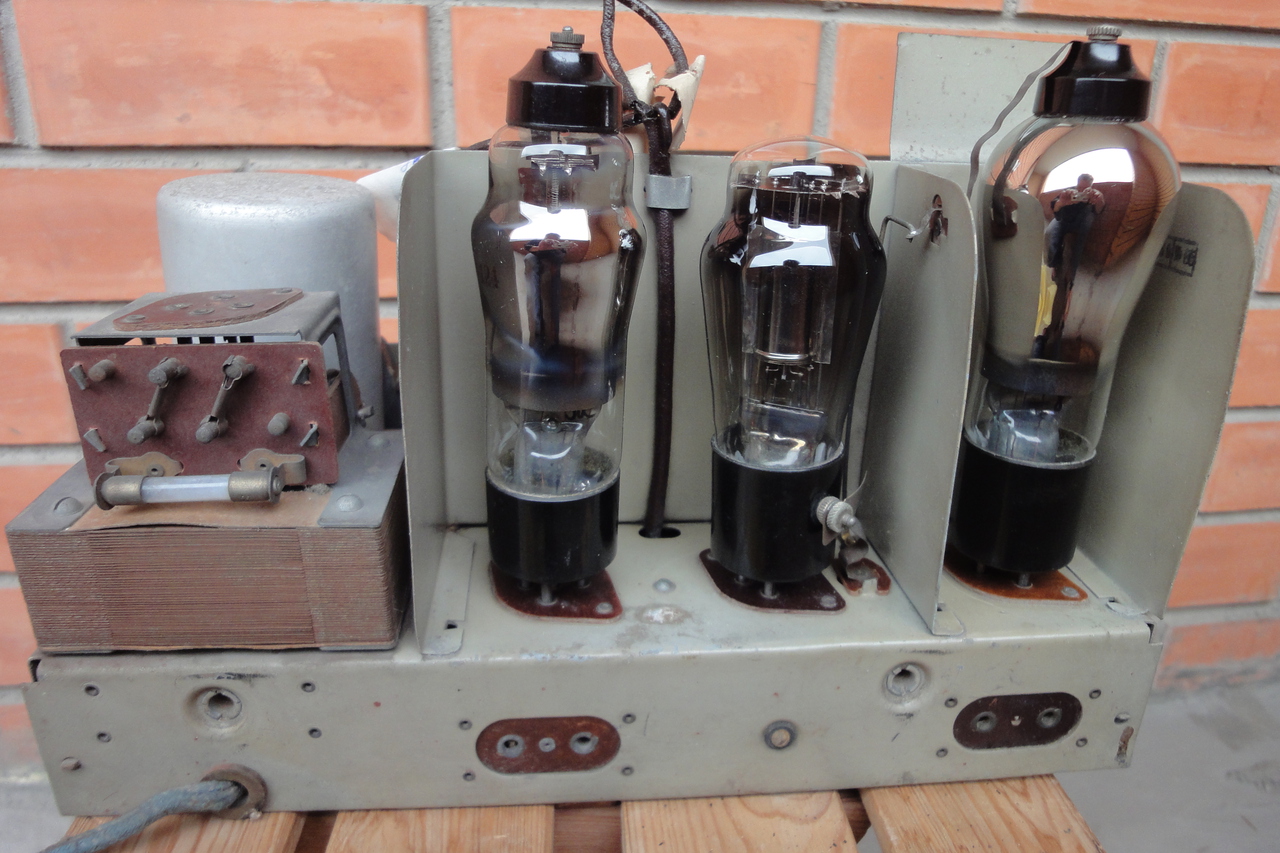

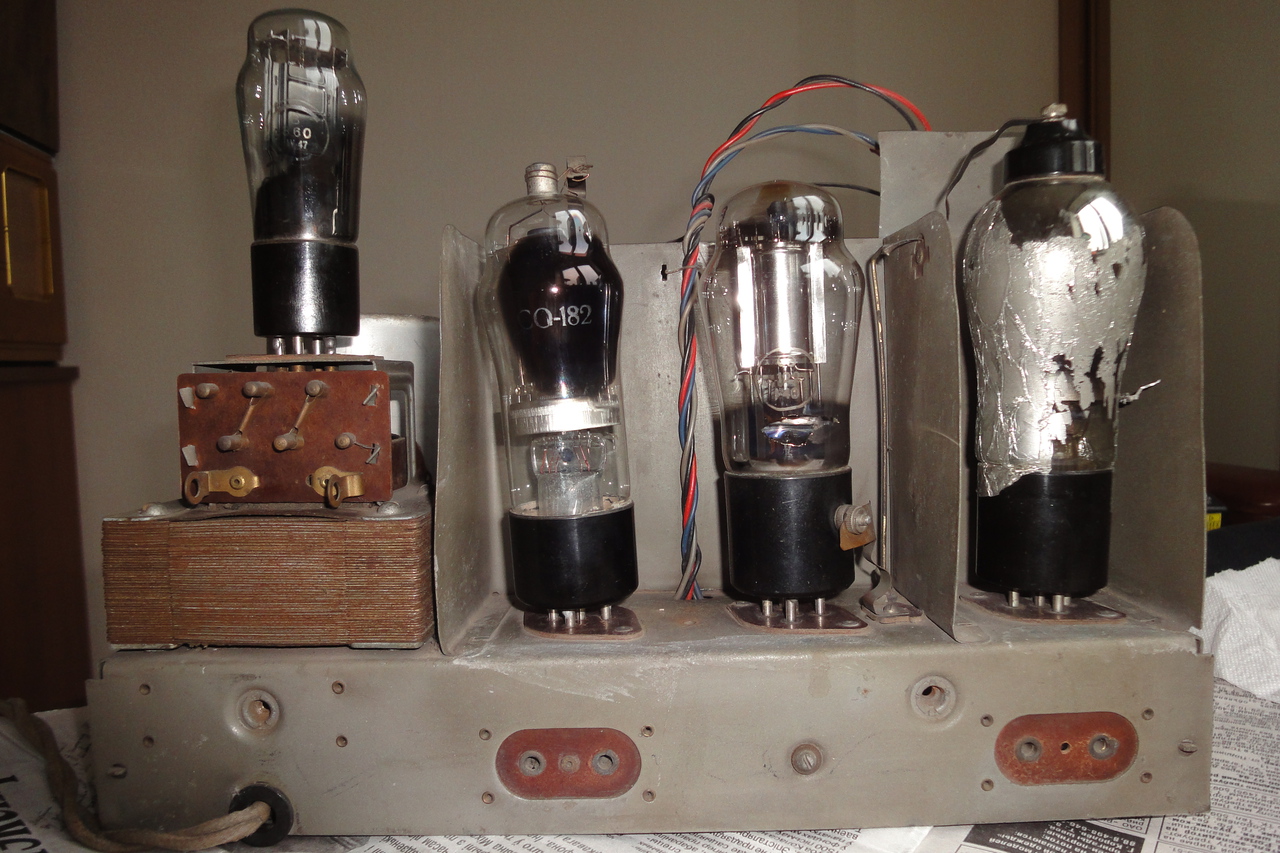

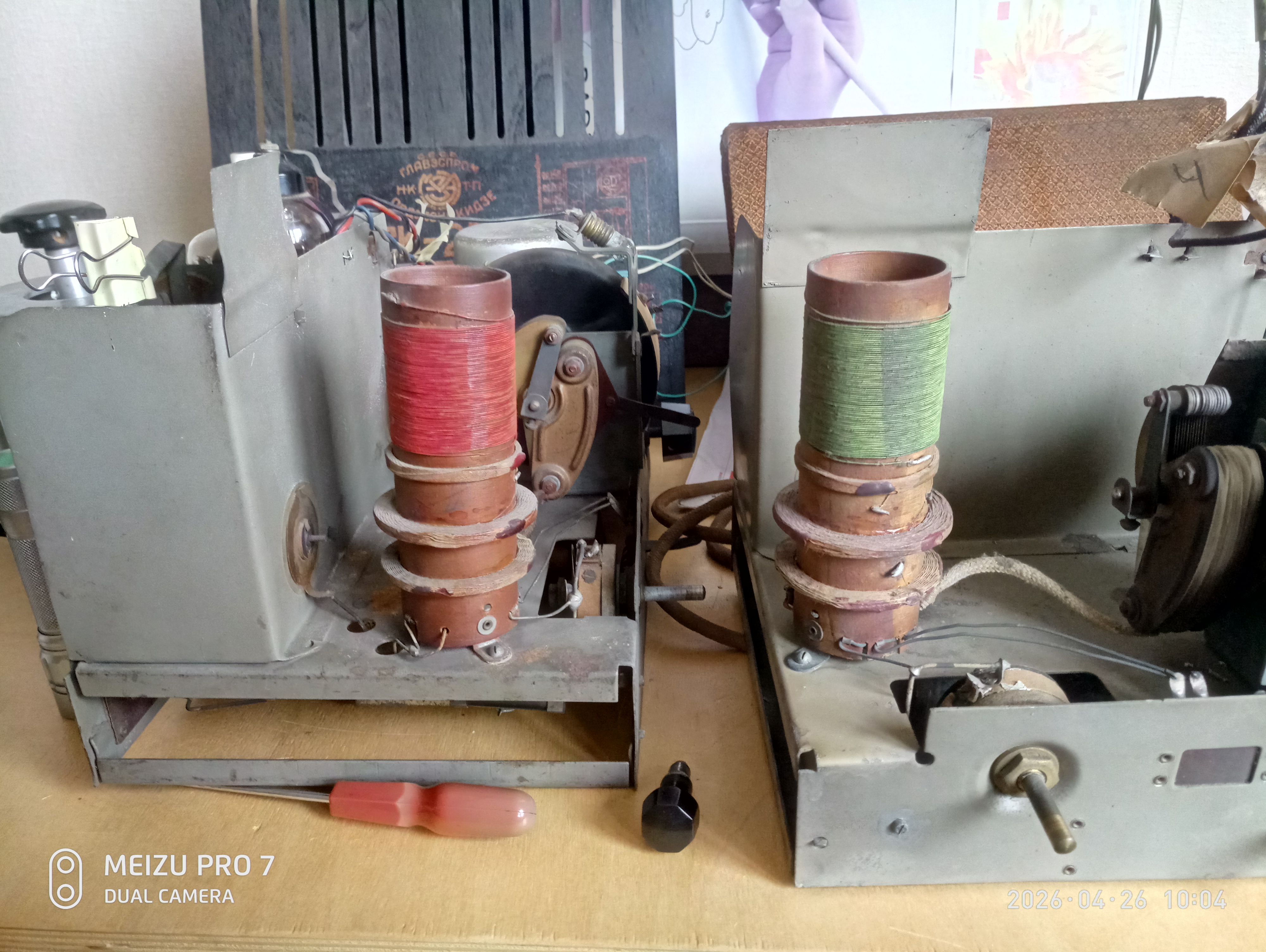

Шасси.
Слева 1936 года. Справа 1935г.
Доски с динамиками.

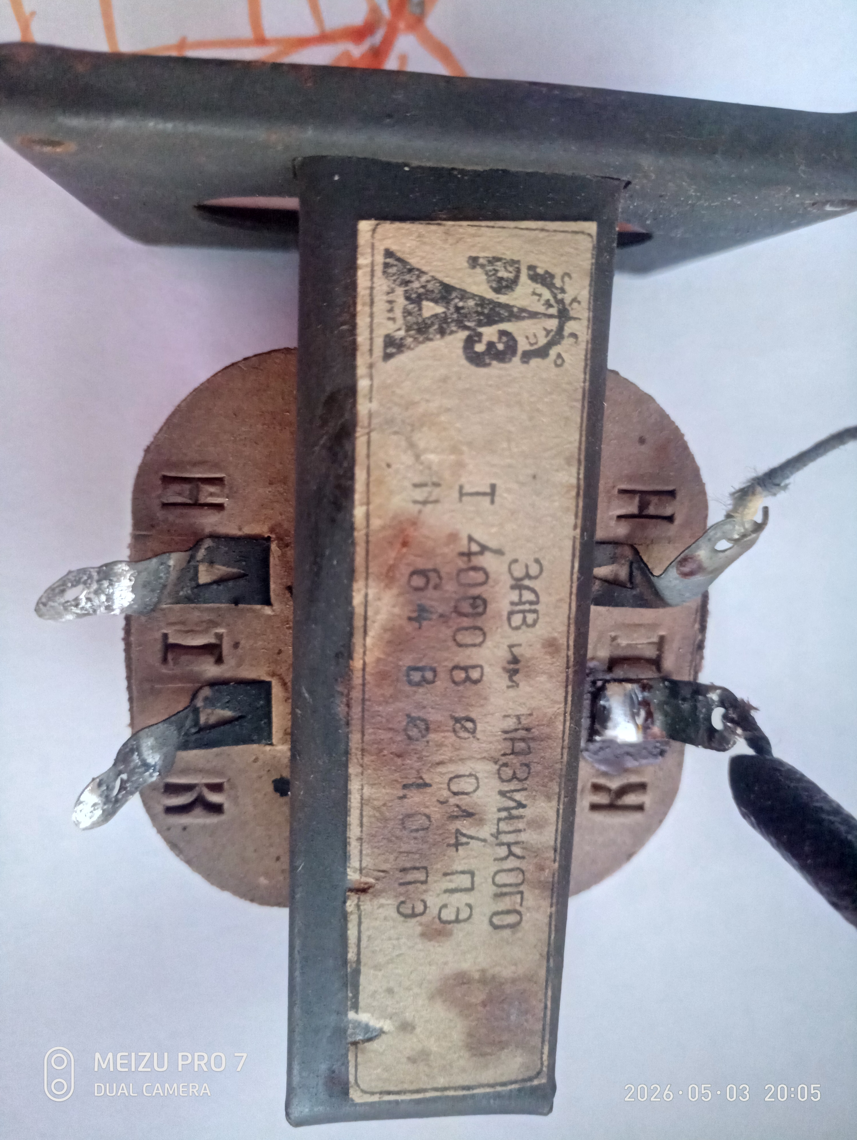

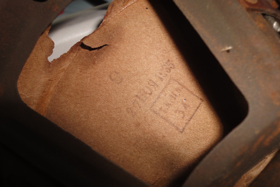

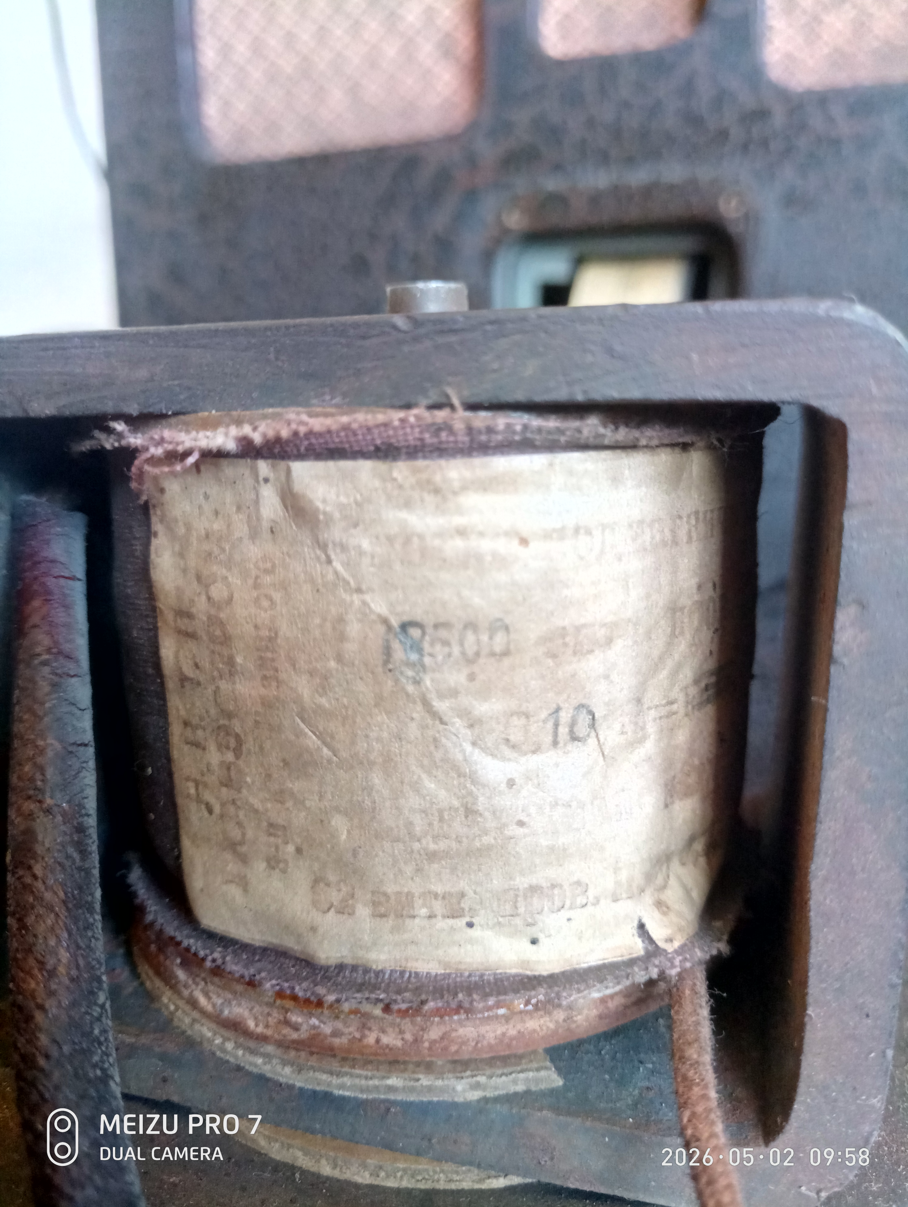

На динамике слева штамп "27 ноя 1935", а также информация о марке провода и количестве витков.

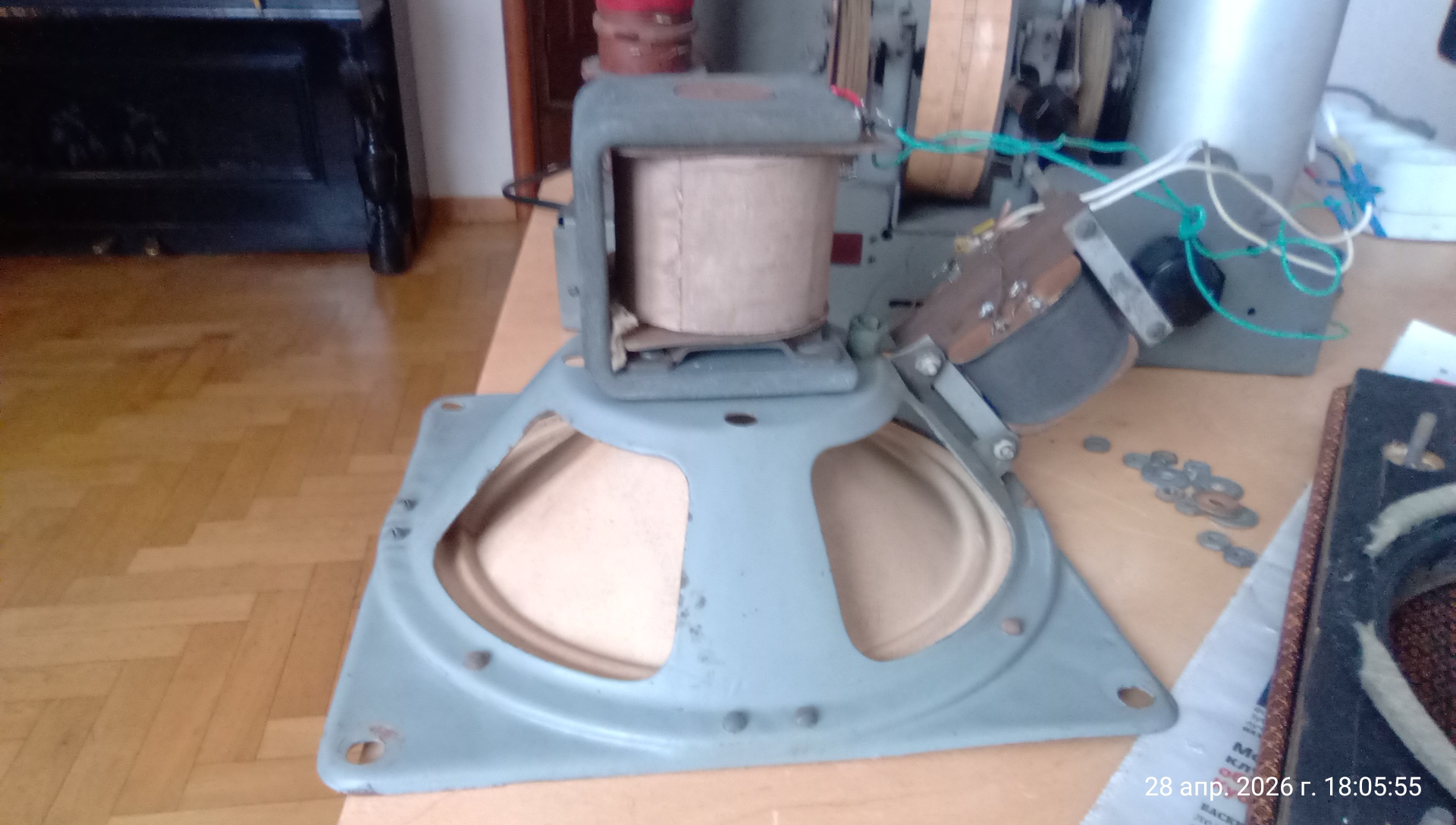

Монтаж динамика предусмотрен без пайки. Что для того времени момент немаловажный! (очевидно вариант посылторг)
Любопытно, что конус диффузора жестко прикручен к цилиндру магнита.
Надписи "НКТП, ГЛАВЭСПРОМ, з-д им. Козитского, ....мотка подмагничивания 18500 витк. пров. ... , 62 витк. пров. ....
"Би-би-си"!
