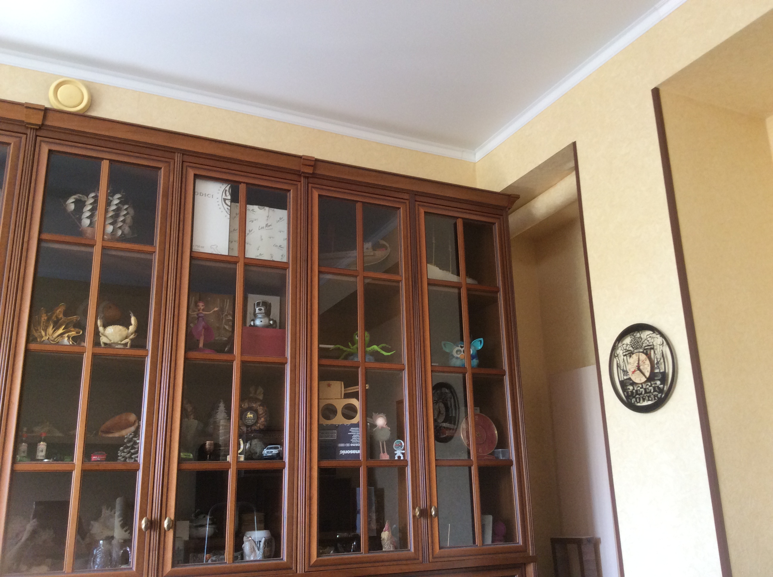

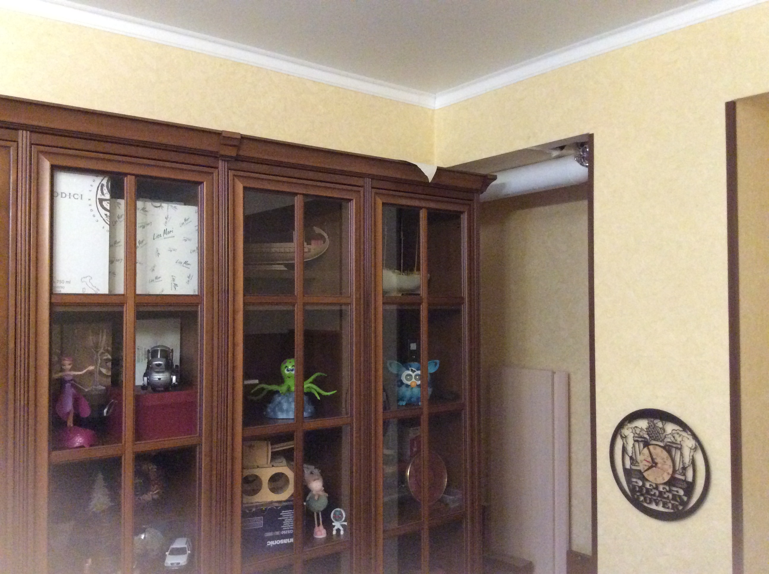

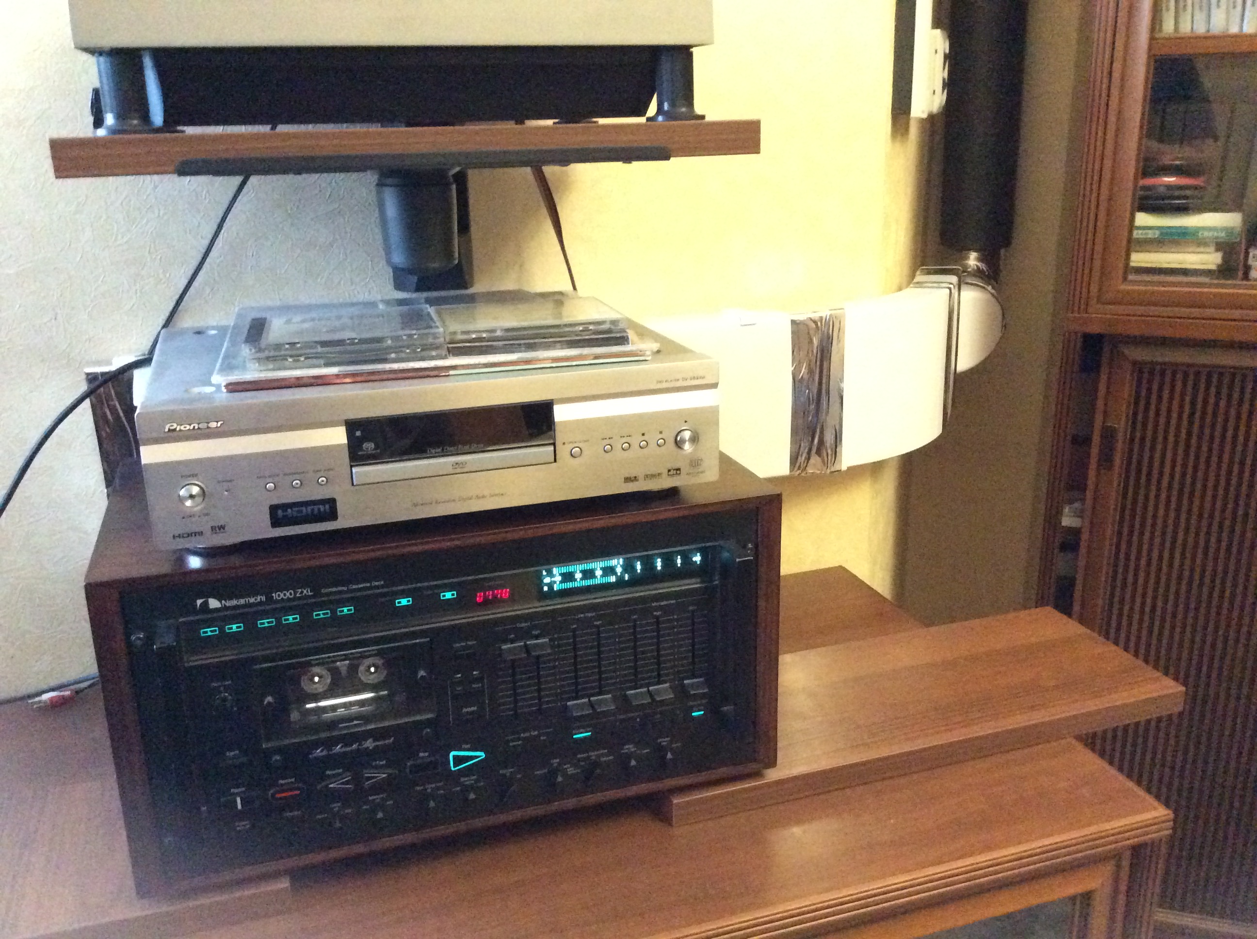

Может кому то пригодиться...

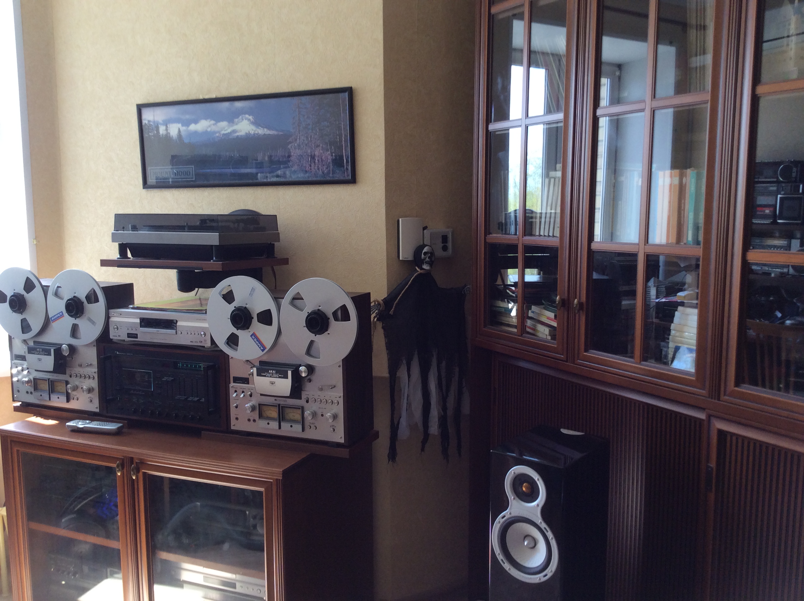

Для многих наководов второй серии известна одна фирменная болячка данных апаратов- запах гетинакса от плат при работе :ruka:
Не обошла и меня эта участь :da:
Но решение для меня оказалось простое и не дорогое, всего 5 тысяч рублей и два вечера работы.

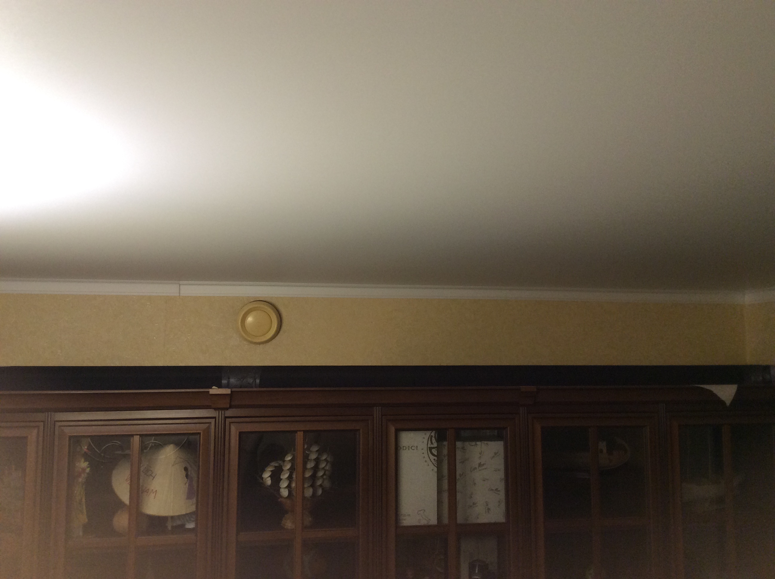

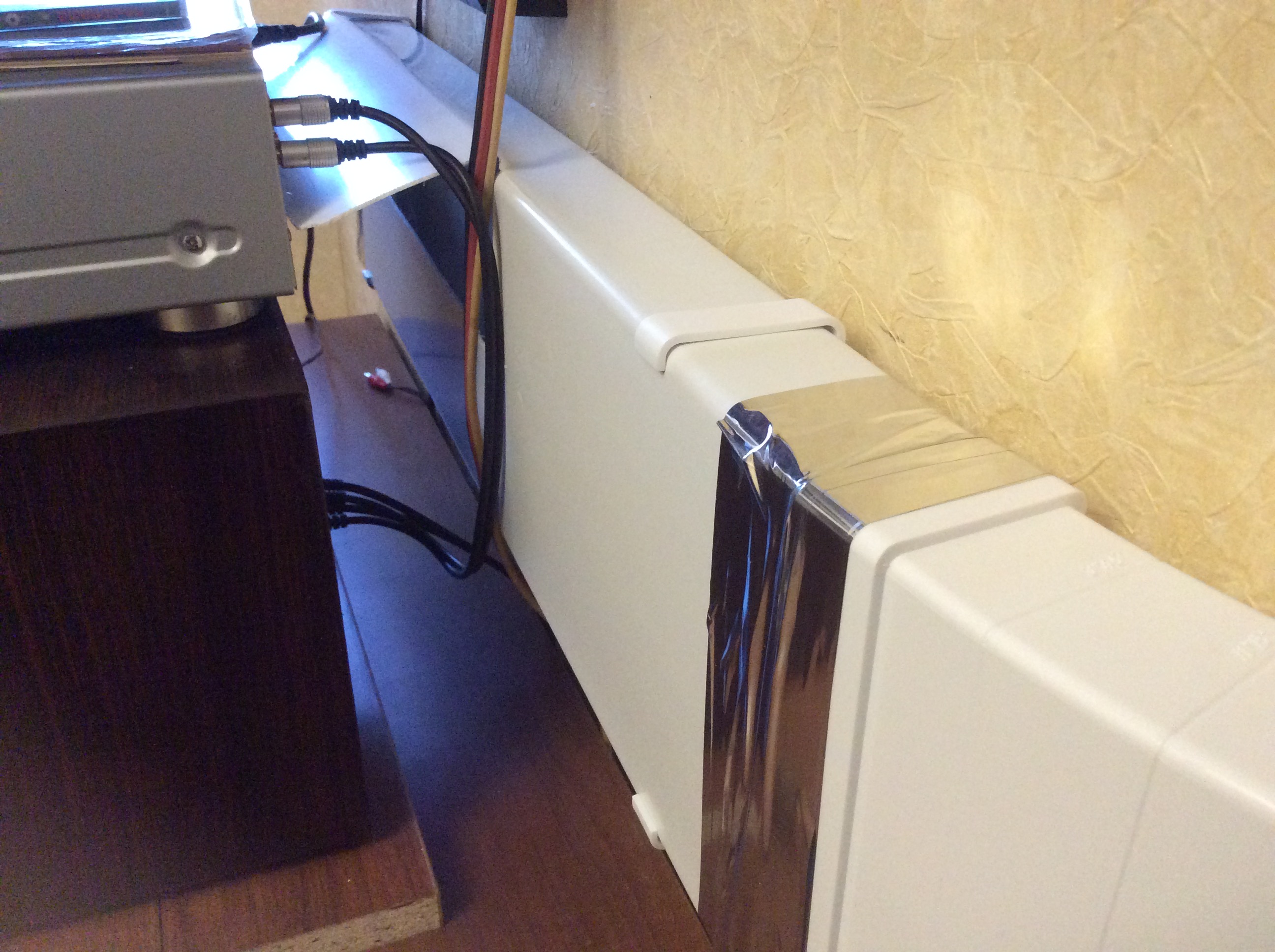

В данной комнате имеется вентканал, вот до него я и проложил трассу длинной 7 метров и что интересно даже не понадобился вентилятор, тяги вполне хватает чтоб весь запах улетал в трубу :gigi:
В результате запаха фенола нет :yahoo:

Поддувало есть :da:
22 года назад, когда делал ремонт этой квартиры, смонтировал приточную вентиляцию, на балконе стоят движок, тэны и глушитель, а в каждую комнату заходить гофра с клапаном ( на втором фото как раз клапан и видно из короба торчит).

Filipp писал(а): Вс май 03, 2026 8:15 am Городить вытяжку для аппаратуры?
Да какие уж тут шутки...
Фенол реально очень вонючий и весьма вредный, у меня до вытяжки можно было сторону кассеты послушать, а после час проветривать помещение, я даже в какой то момент решил, что продам деку (а я ее два года восстанавливал до заводских настроек) и шальная мысль с вытяжкой пришла скорее от безисходности :da:
За то итог превзошел все ожидания, теперь даже намека на запаха нет, да и с точки зрения эстетики ничего не поменялось т.к. вентиляцию практически не заметно :beer:
