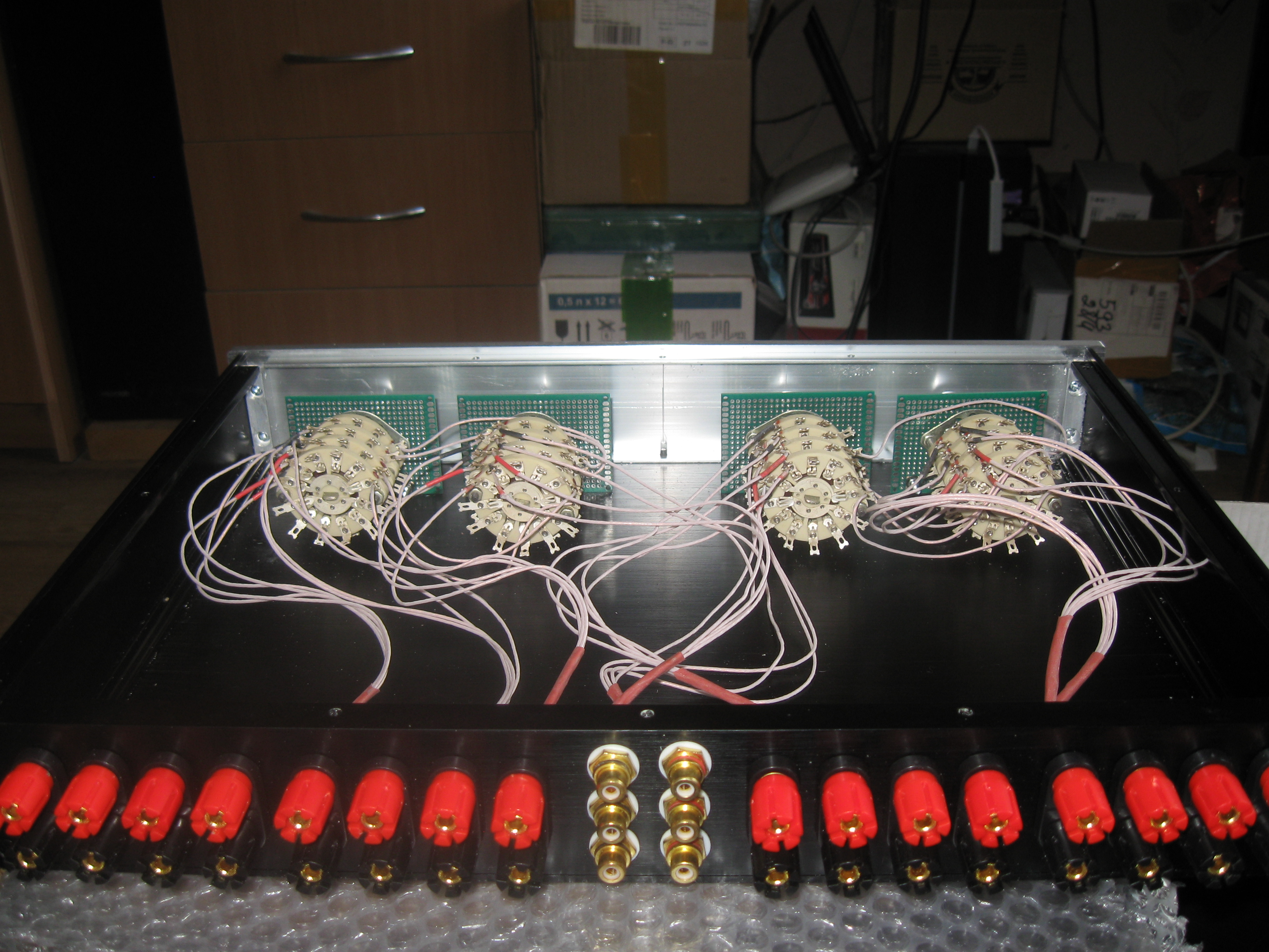

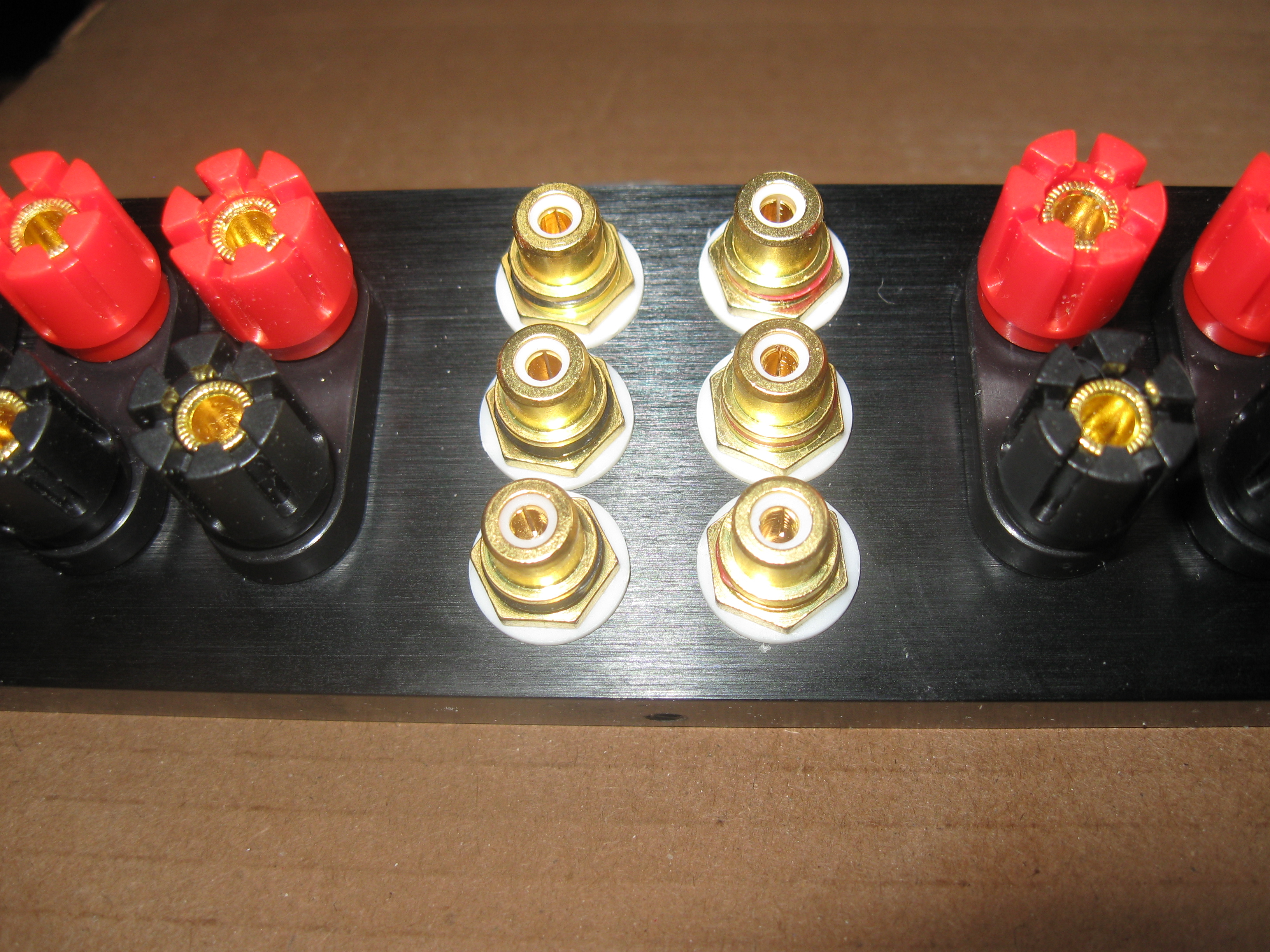

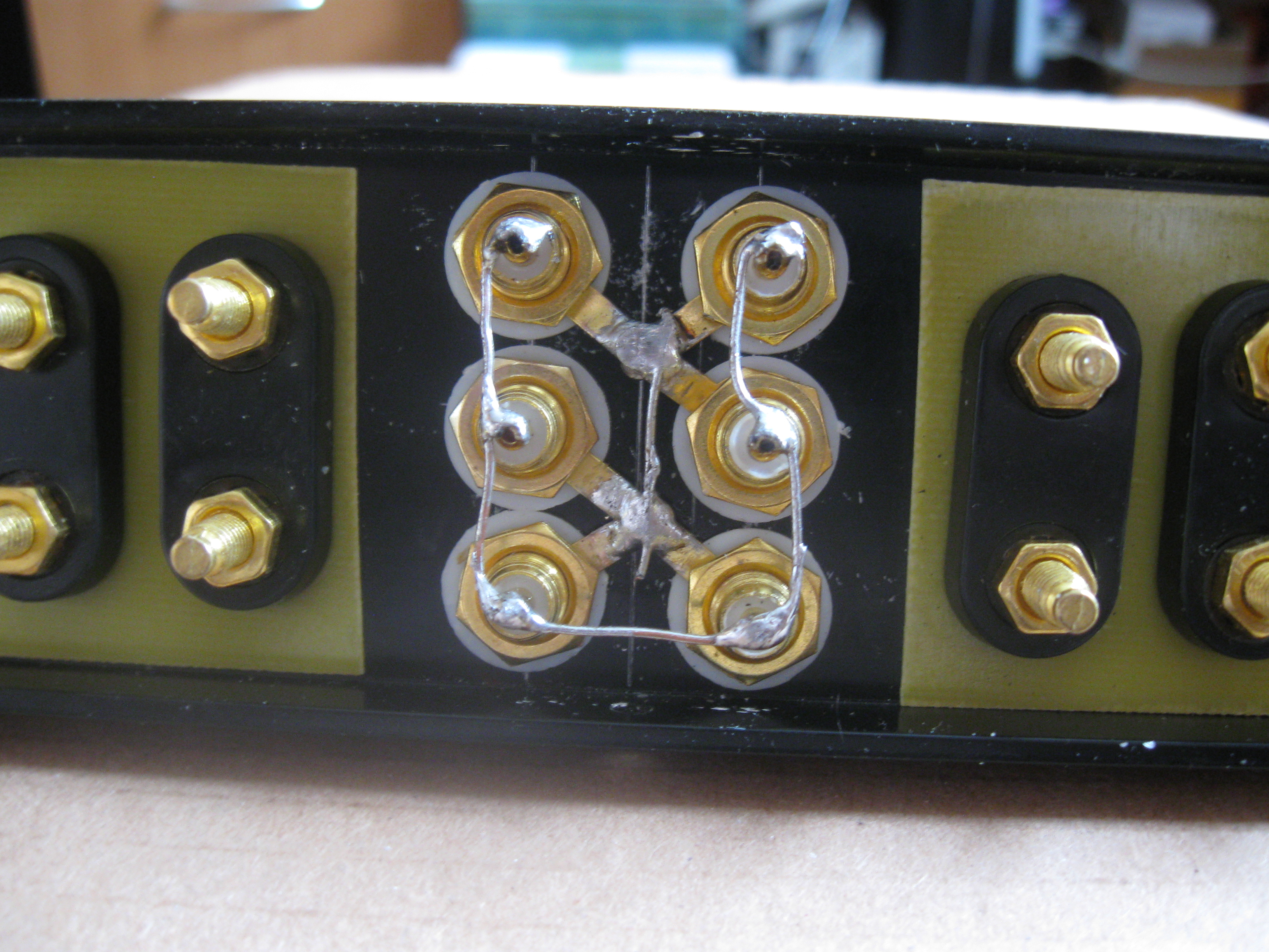

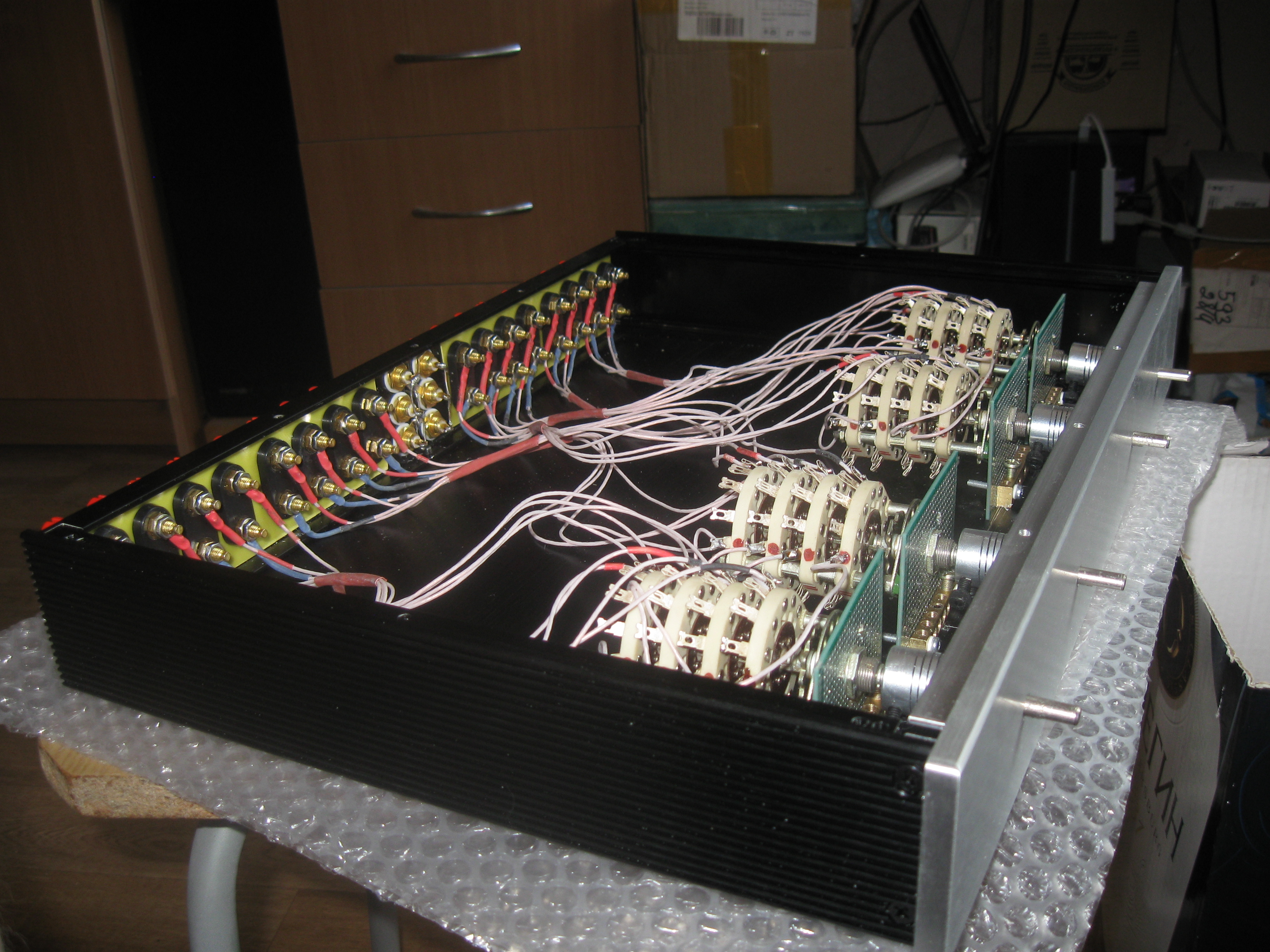

Задняя панель готова. Правда, в центре пока не установил разъемы РСА.

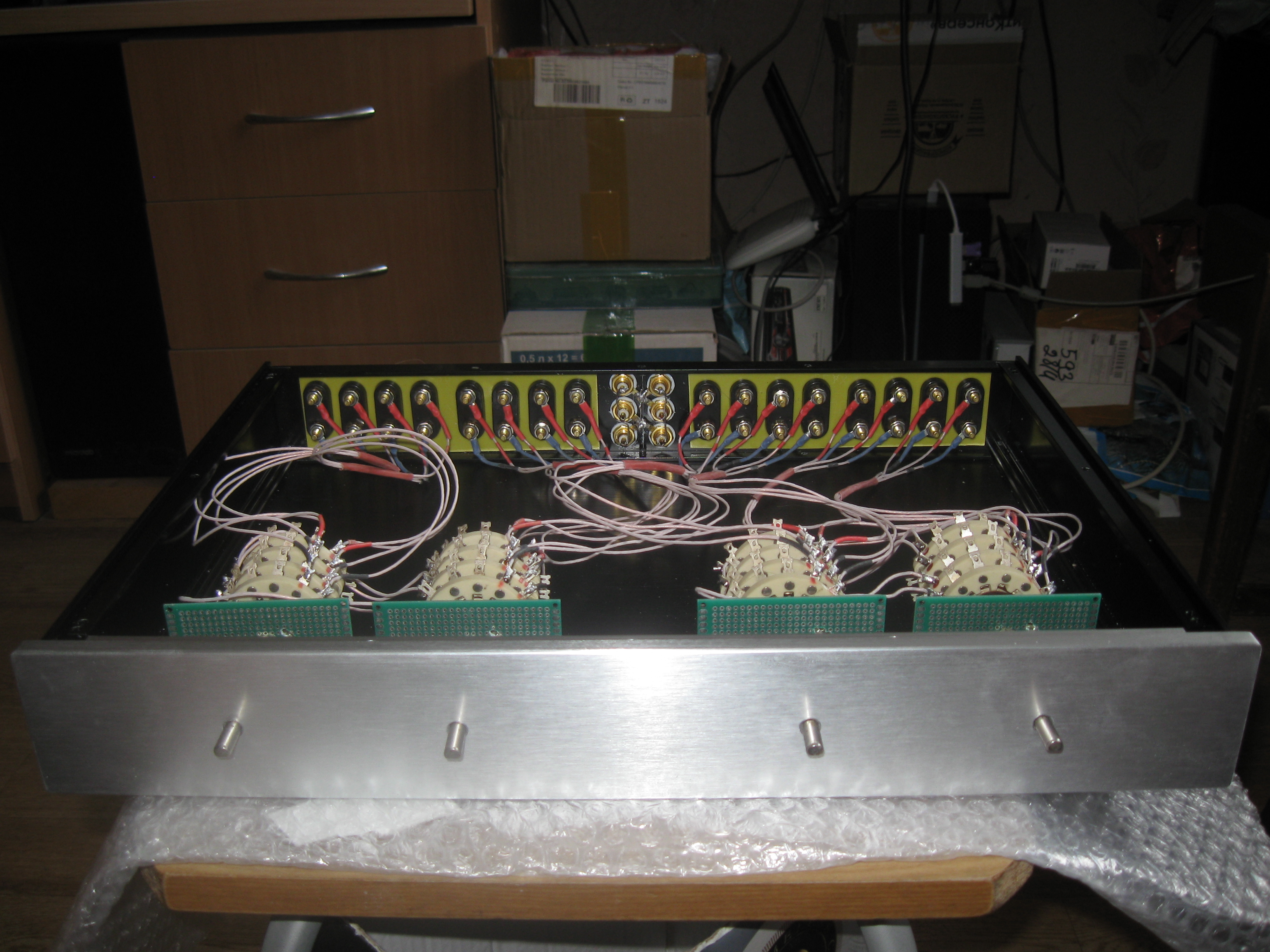

Вот так, предварительно, будет выглядеть:
Сообщения: 463
Коммутаторы акустики & селектор
s.k.,
Сергей, я чет не совсем пойму, это коммутатор только усилителей и акустики? РЦА только три стерео входа :i_dont_know:

С. Михалыч,
По селектору - медиаплеер; все 3 контакта запараллелены. :da:

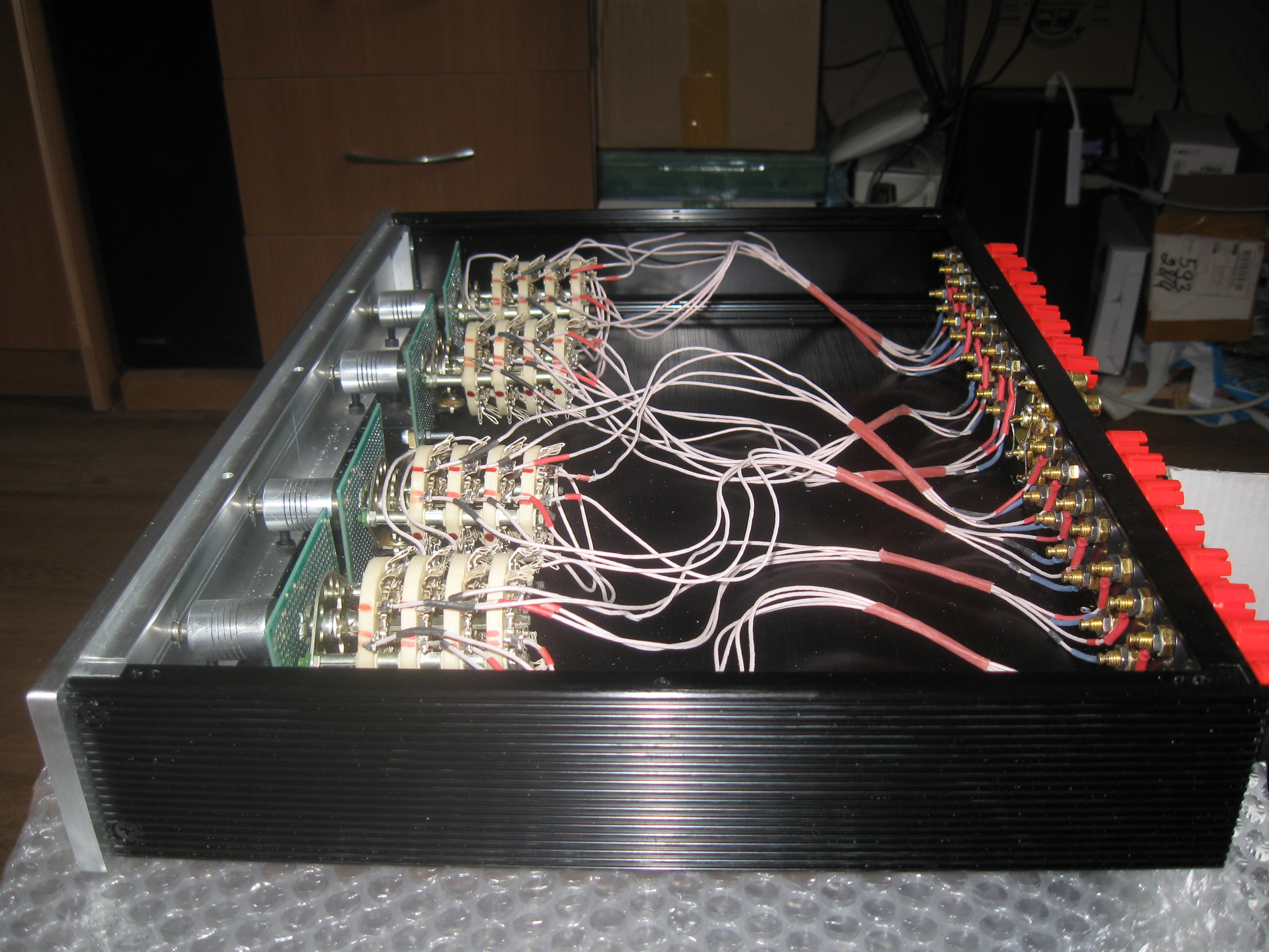

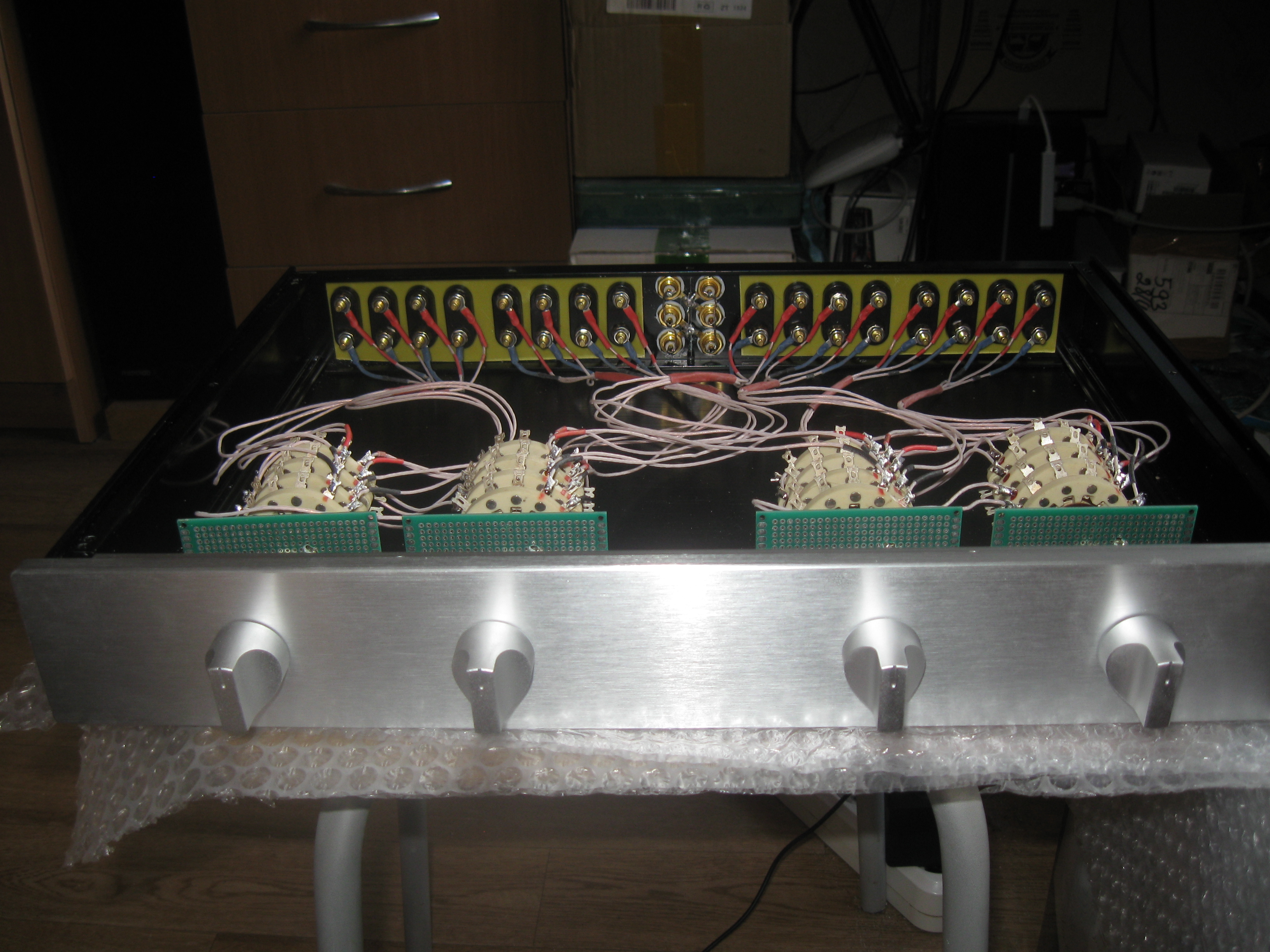

1. Центральная часть:

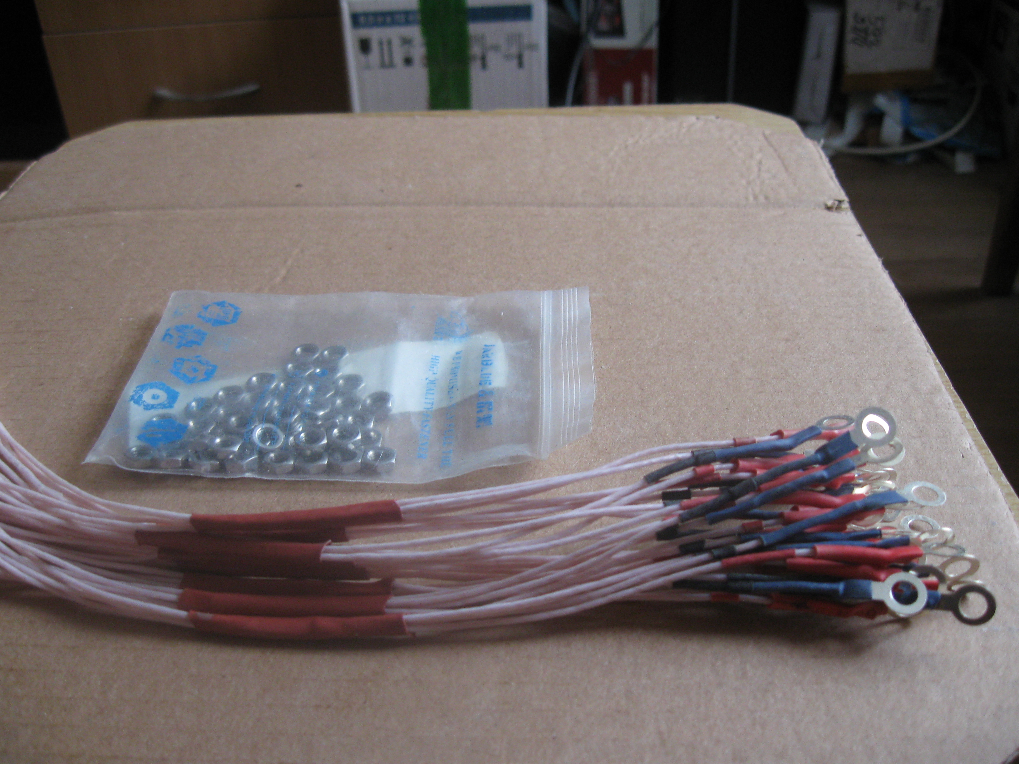

2. "Хвосты" на заднюю панель:

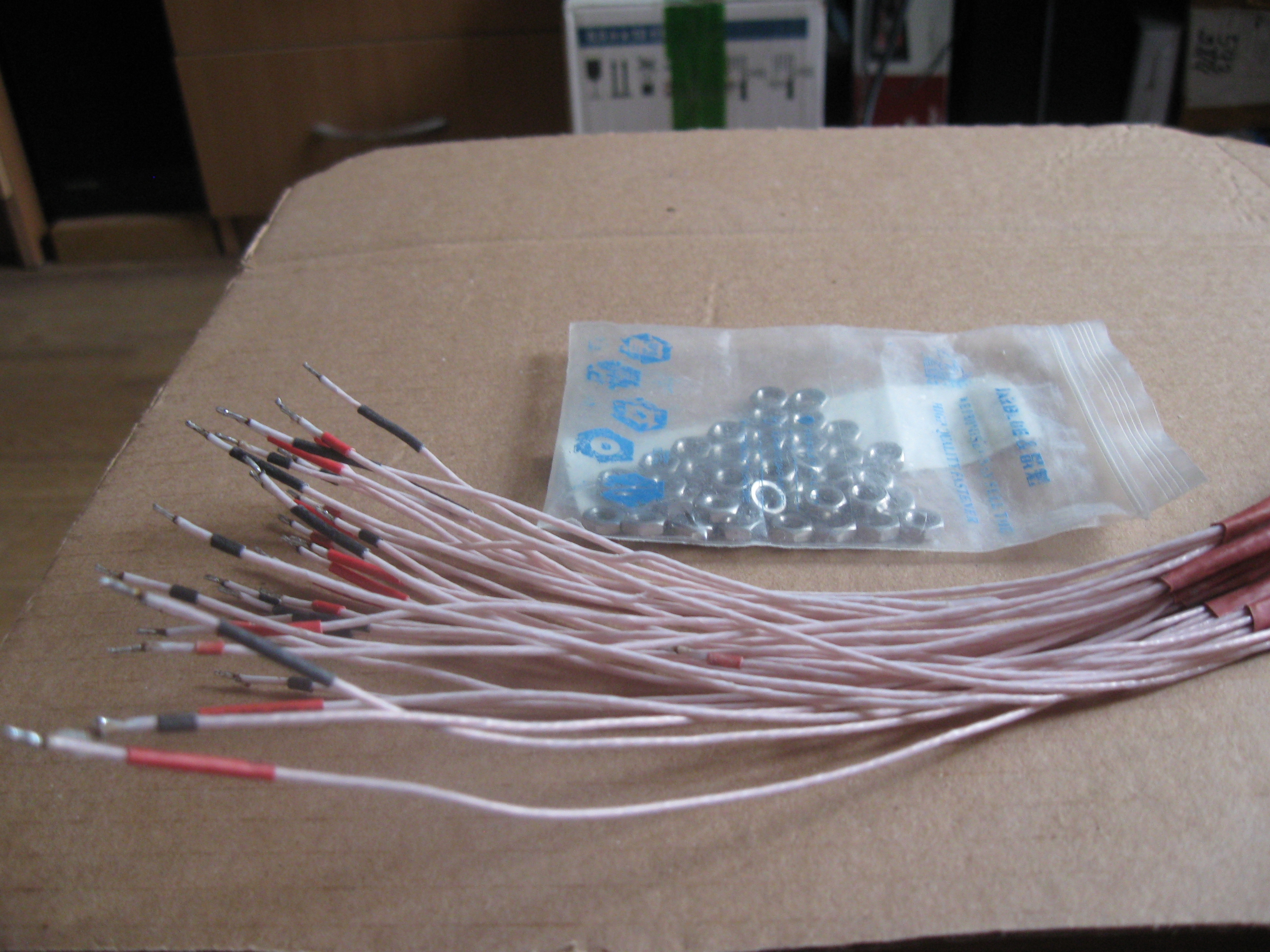

Монтажный провод - МГТФ 0,5 мм. На ответную часть, на заднюю панель, решил использовать вместо латунных
гаек - обычные металлические гайки 304.
Латунные гайки - там всегда есть риск повреждения при монтаже (срывается резьба) при слишком больших усилиях.

А вы не задумывались что для такого действа как на фото выше нужен буферный усилитель а вернее усилитель мощности.
Если его нет то это хлам высшей пробы.

FEDGEN писал(а): Сб апр 25, 2026 10:44 am Если его нет то это хлам высшей пробы.
"Ваше мнение - очень важно для нас!" (с). :ruka:

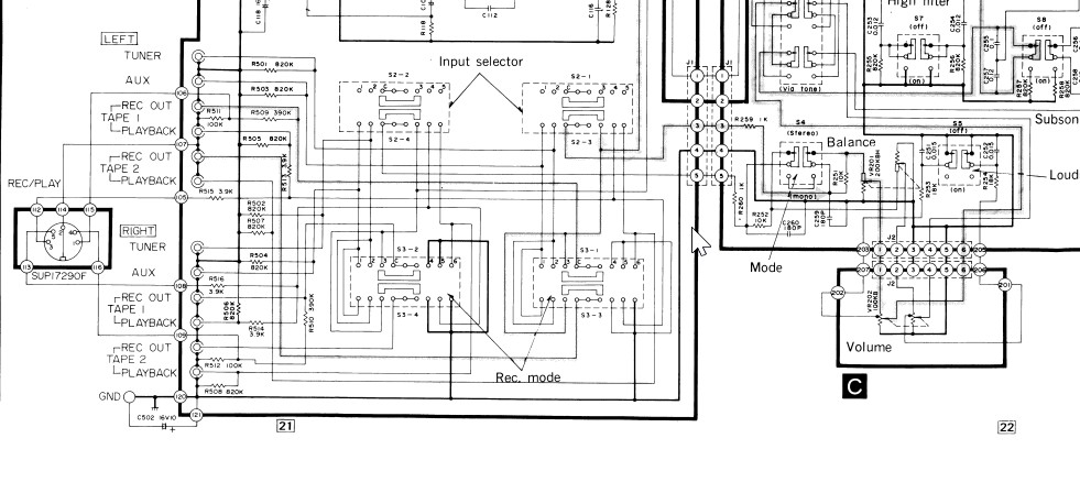

s.k., покажите мне аппарат где есть два выхода соединённых параллельно.
Конечно можно городить что угодно если неважно качество звучания.

s.k. писал(а): Чт апр 09, 2026 5:19 pm FEDGEN,
Все 2 выхода и 1 вход;(или 1 выход и 2 входа), - будут соединены параллельно. Это я "подсмотрел" на японских деках.
Там вообще не стеснялись соединять параллельно - обычно 1 вх + 3 выхода. Много раз применял, (1+2).
А вот комбинация (1+4,5,6 и т.д.) - там требуется эмиттерный или истоковый повторитель.
Это я уже комментировал... :smile:

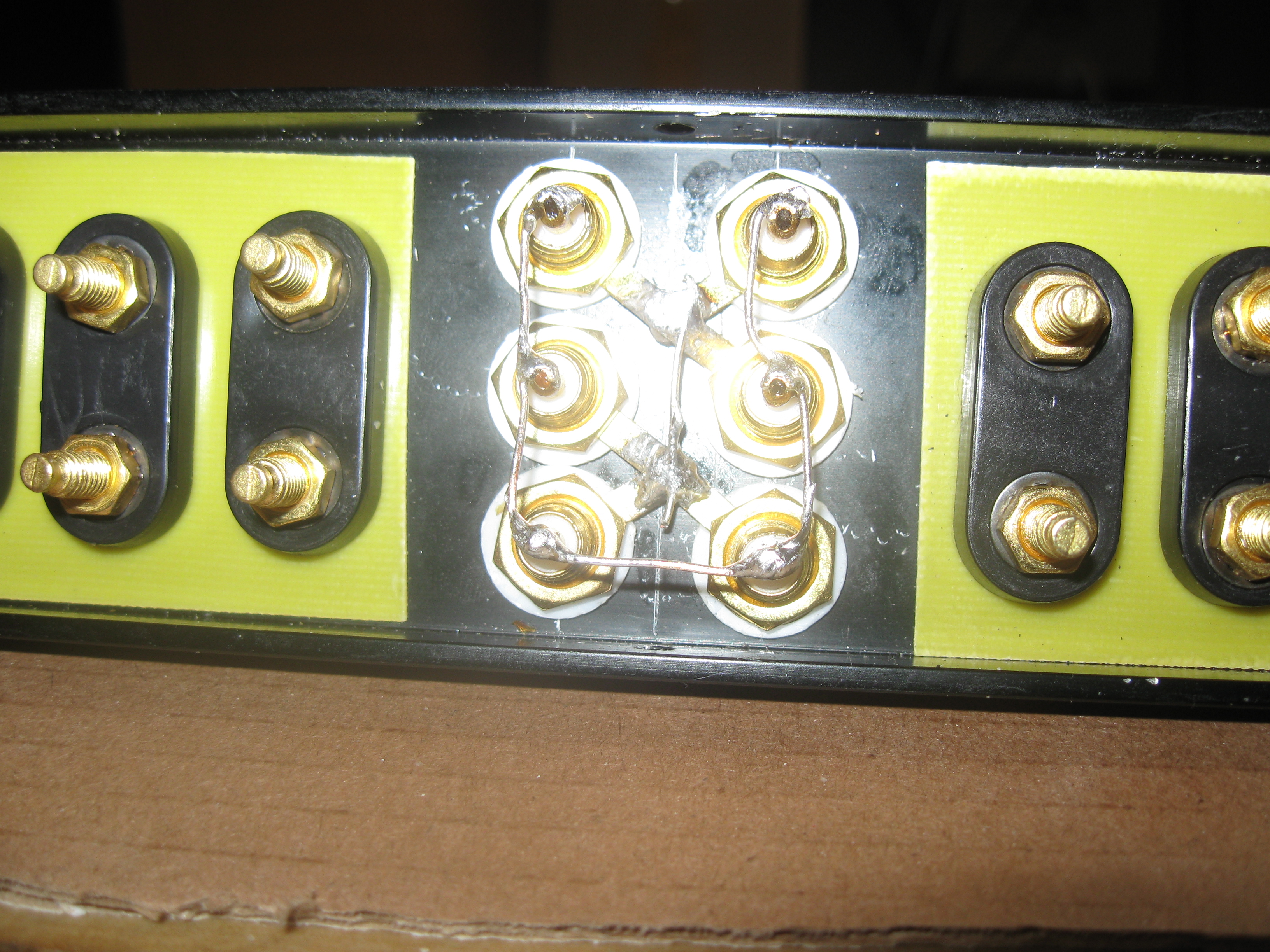

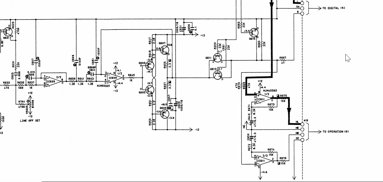

s.k., может поймёте смысл схемы и её недостатки.
Я никогда не записывал с коммутаторов записи в унч,всегда напрямую с источника.
Обычный источник рассчитан на определённое входное сопротивление и чем оно выше тем меньше искажений( я про разумный предел 20 ком).
Есть топовые источники где буфер уже стоит в источнике ,но у вас таких нет и не будет (вероятнее).
Коммутатор записи , резисторы в цепи сигнала от 10ком чтобы не нагружать выход источника.В этом случае подключаемый межблочный провод будет немножко эквализировать звук.

s.k. вы разницу поняли с вашими
Сообщения: 150
Город: Кирово-Чепецк
Сообщение s.k. »
FEDGEN,
Признаю, - я "затупил" - объединил вместе и ЛК, и ПК, в селекторе... :ruka: :ruka:

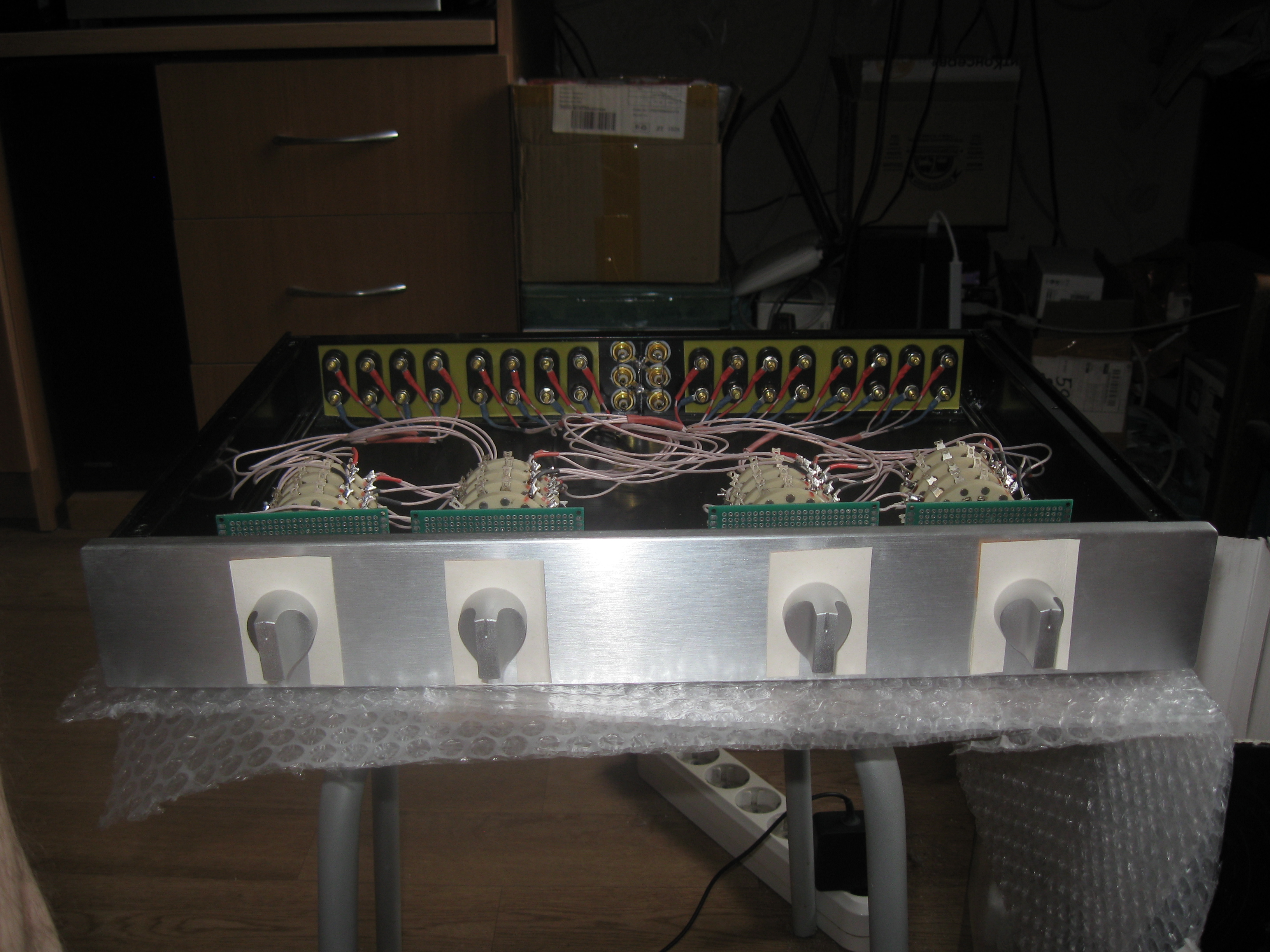

Финальная часть:
