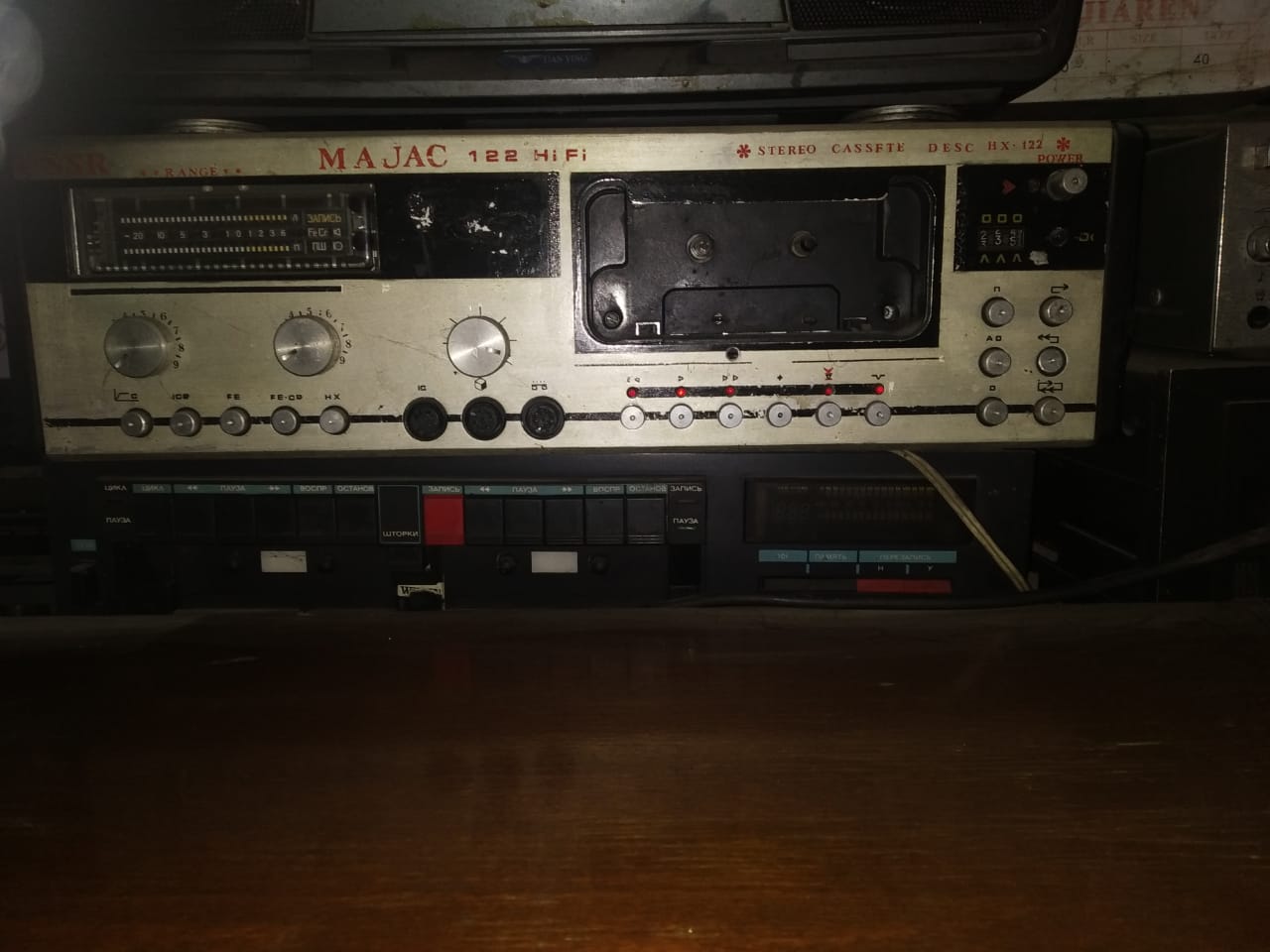

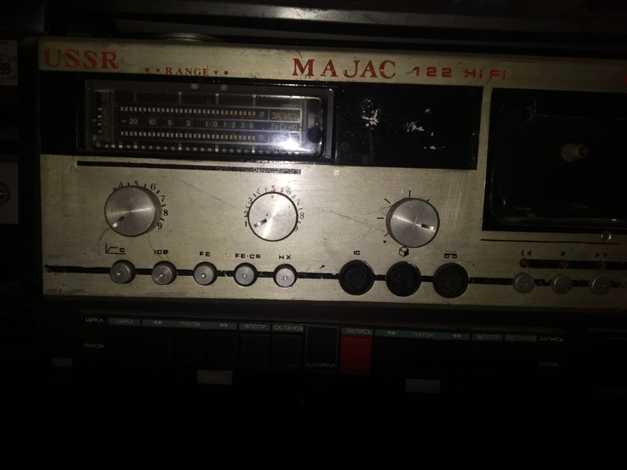

Не, ну это вообще небо и земля, как родные, можно сказать. У меня вот другая идея - на 231 поставить от 232 индикатор. Но пока руки не доходят. Индикаторы промышленные или шкалу сами делали? Мне на 120 маяк пришлось менять индикаторы, поскольку родные выцвели, потрескались, да ещё и в одном плёнка отвалилась. Заодно заменил подвижную систему на другую, от более современного индикатора...

Relanium писал(а): Ср фев 04, 2026 8:26 pm ? Мне на 120 маяк пришлось менять индикаторы, поскольку родные выцвели, потрескались,
Это в нем такие стояли?

Сообщение Relanium »
С. Михалыч писал(а): Ср фев 04, 2026 10:02 pm
Ага, в нём. Но я таких в нормальном состоянии не нашёл, пришлось колхозить...

С. Михалыч писал(а): Ср фев 04, 2026 10:46 pm А я вот держу парочку (один даже не паян) правда не знаю для чего, но держу :smile:
Вариантов не много: любоваться ими или поставить в 120 / 231 Маяк :smile: Больше они никуда не подходят, да и как индикаторы они так себе: подвижная система в них весьма посредственная, "тугая", "дергаются" они вообще не красиво... :da:

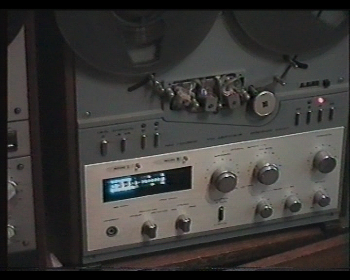

Relanium,
Колхозил я так в конце 80ых на своём 231. Ещё там встроеная СДП-2 и сендастовая головка.
У товарища до сих пор стоит, прислал фото. :gigi:
Всё что от него осталось, стёклышко уже нет. Магнитофону уже 40 лет , покупал в 1986 году. Переделка в 1989.

Кстати, ещё в то же время переделывал Союз 110, тоже встроил адаптивное подмагничивание ( как в магнитофоне "Астра-111"), установил выбранные из кучи 710 стеклоферритовые головы. и индикатор от 232 маяка ( мода была на такие индикаторы). Шикарно получилось. Писал на 19 скорости до 30 кгц.
Осталась только видеозапись с него, вот кадр:
