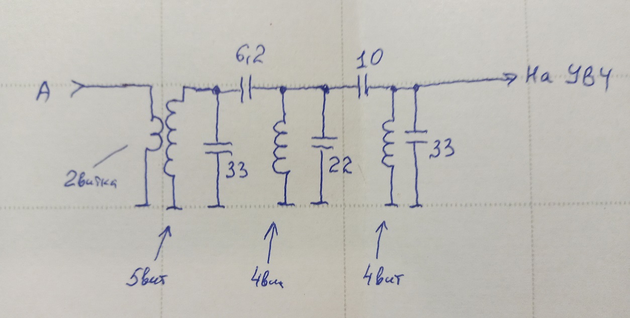

Ну а фильтр спаял вот по такой схеме:

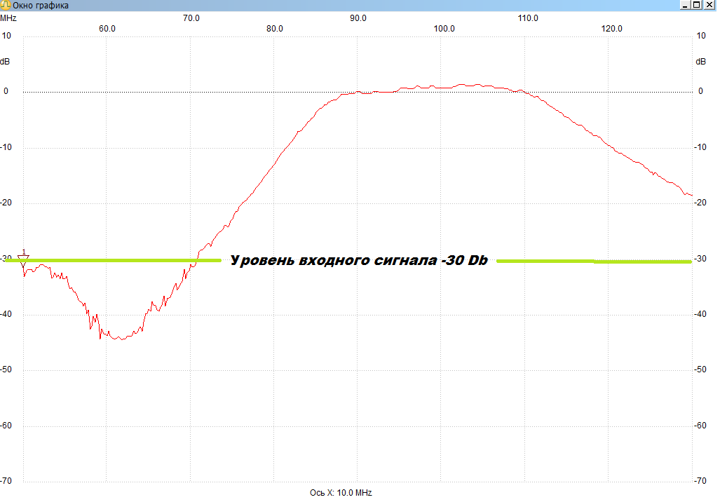

Частотная характеристика, считаю, получилась очень даже неплохой - усиление 30 Дб в полосе ФМ
Характеристику настраивал путём подбора конденсаторов и раздвижением витков катушек.

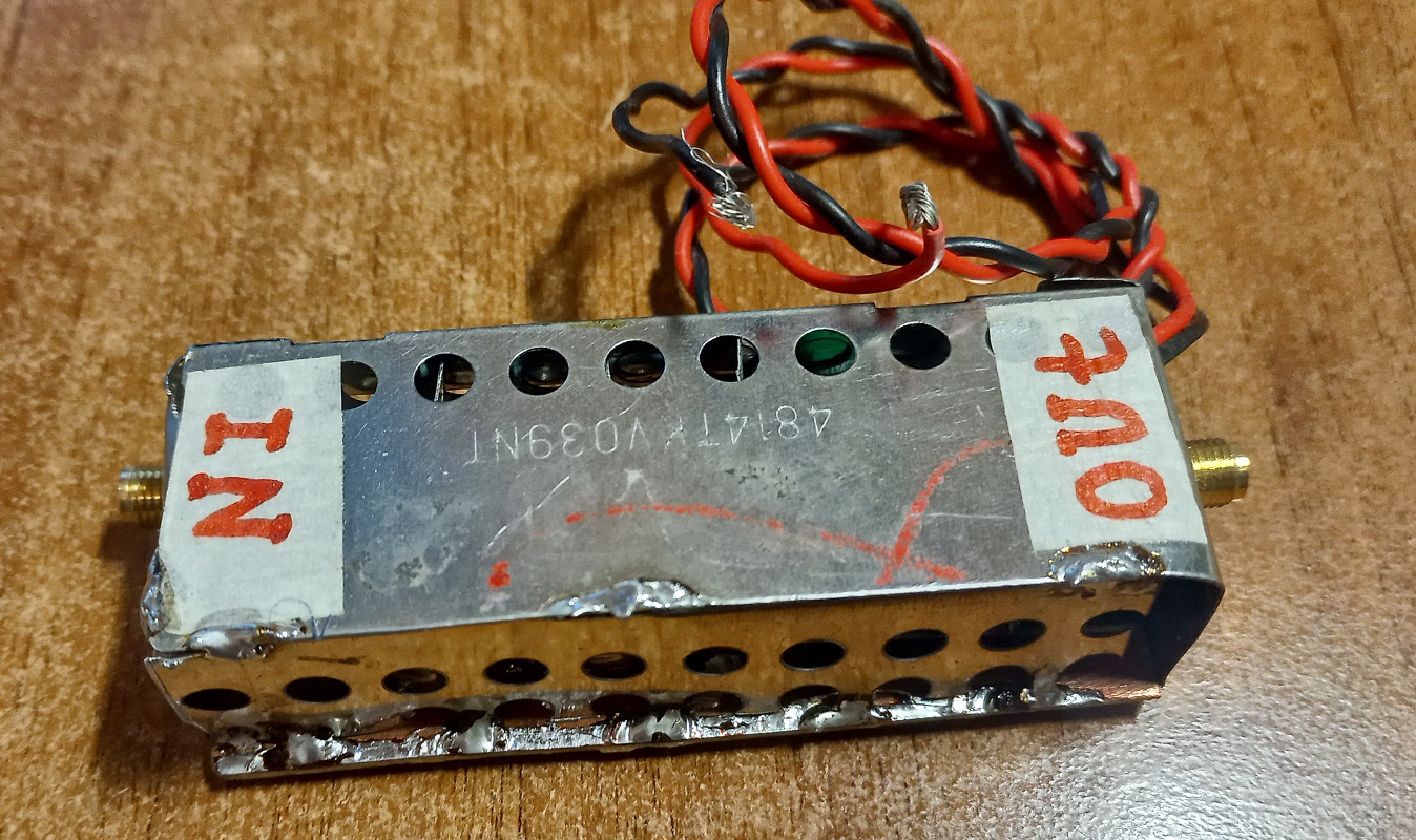

Естественно это всё надо экранировать - запаял всю схему в жестяную коробочку:
Думаю такой усилитель будет полезен на даче - у меня дача в 100 км - и там ловится примерно 15 станций ( в городе вроде 57 станций)
