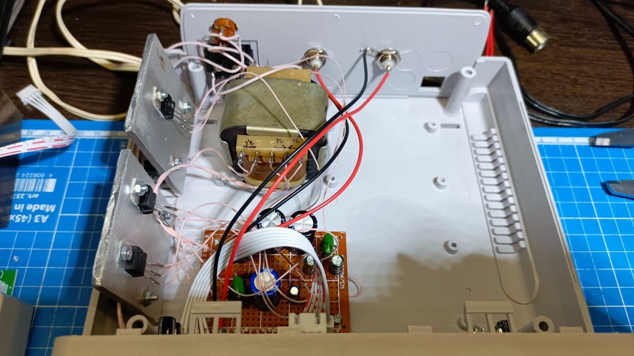

Встроенный БП выкидываем и ставим старый добрый трансформаторный. Там нужно +5 вольт, +/- 15 вольт. Ну и отлично. 7805, 7815 и 7915 вполне подходят. За 15 минут варганим на макетке схему и приделываем что попало в качестве радиаторов. И так сойдёт!

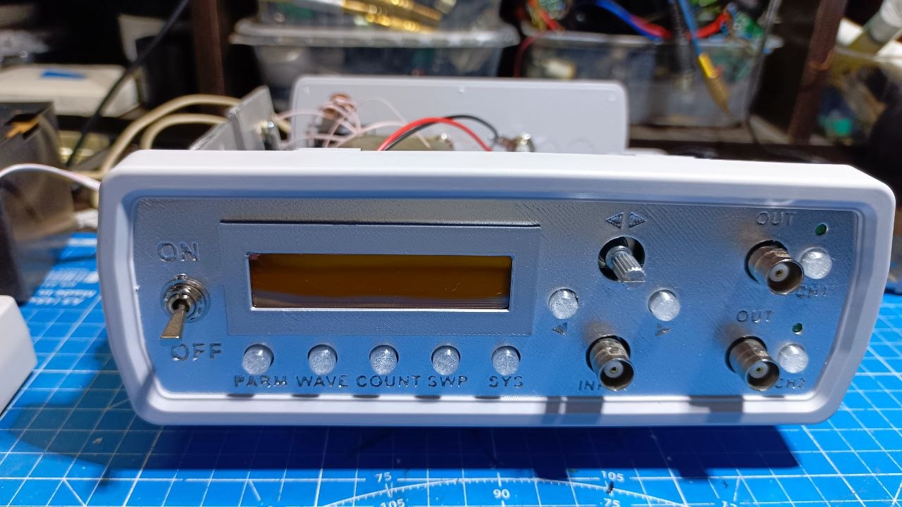

Со второй проблемой разбираемся вообще просто. Я думал там плёночные кнопки, но всё оказалось проще, Плёнка просто прикрывает обычные тактовые кнопки, потому печатаю новую переднюю панель и "кнопки". Вуаля, нажимается сейчас всё легче лёгкого.

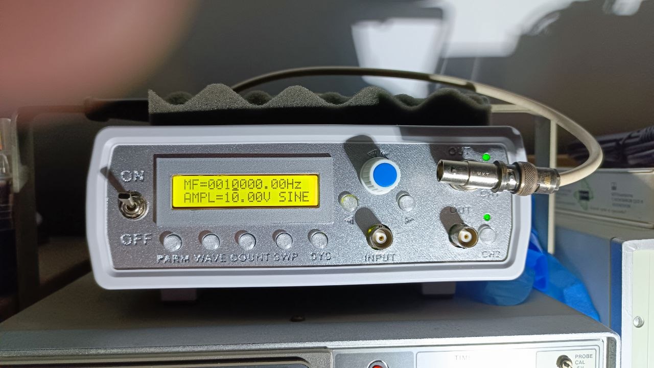

Ну и на этом всё. Работает как часы, пользоваться удобно.
