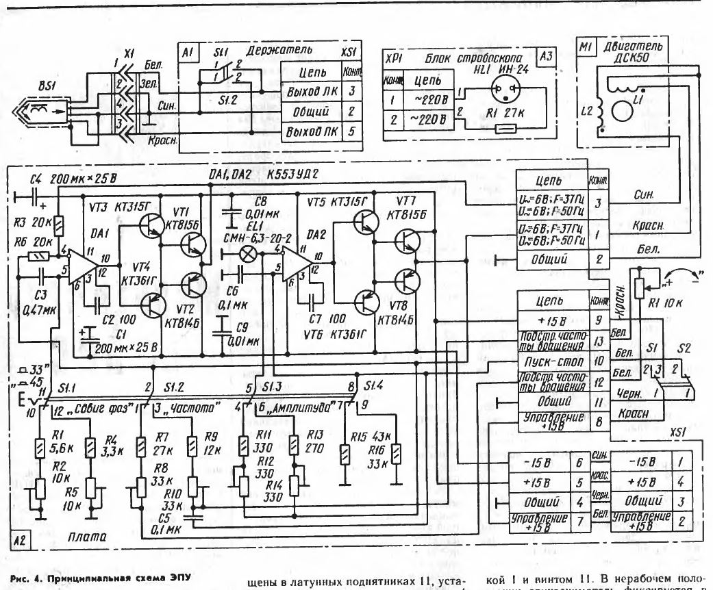

В имеющихся схемах, к сожалению, нет данных о рабочих напряжениях в контрольных точках. Единственное, что есть - значения для каждого выхода генератора по переменке и частоте (33:~6V/37Hz 45:~6V/50Hz)
Вопросы:
1. Кто поделится методикой отладки схемы? Какие напряжения должны быть по постоянке и переменке?
2. Как в моторах ДСК50 и ТСК-1 правильно скоммутировать выводы обмоток? Судя по схеме, обмотки моторов соединены между собой со стороны концов обмоток и идут на массу, а начала обмоток идут на выходы генератора. Как определить начало/конец обмотки?

По подключению: на схемах вроде написаны цвета проводов двигателя. ДСК-50 по крайней мере.
А настраивать так: вначале установить частоту вращения двигателя, затем амплитуду, потом сдвиг фаз.

это 1-ЭПУ70С в кн. Алексеева слегка расписано

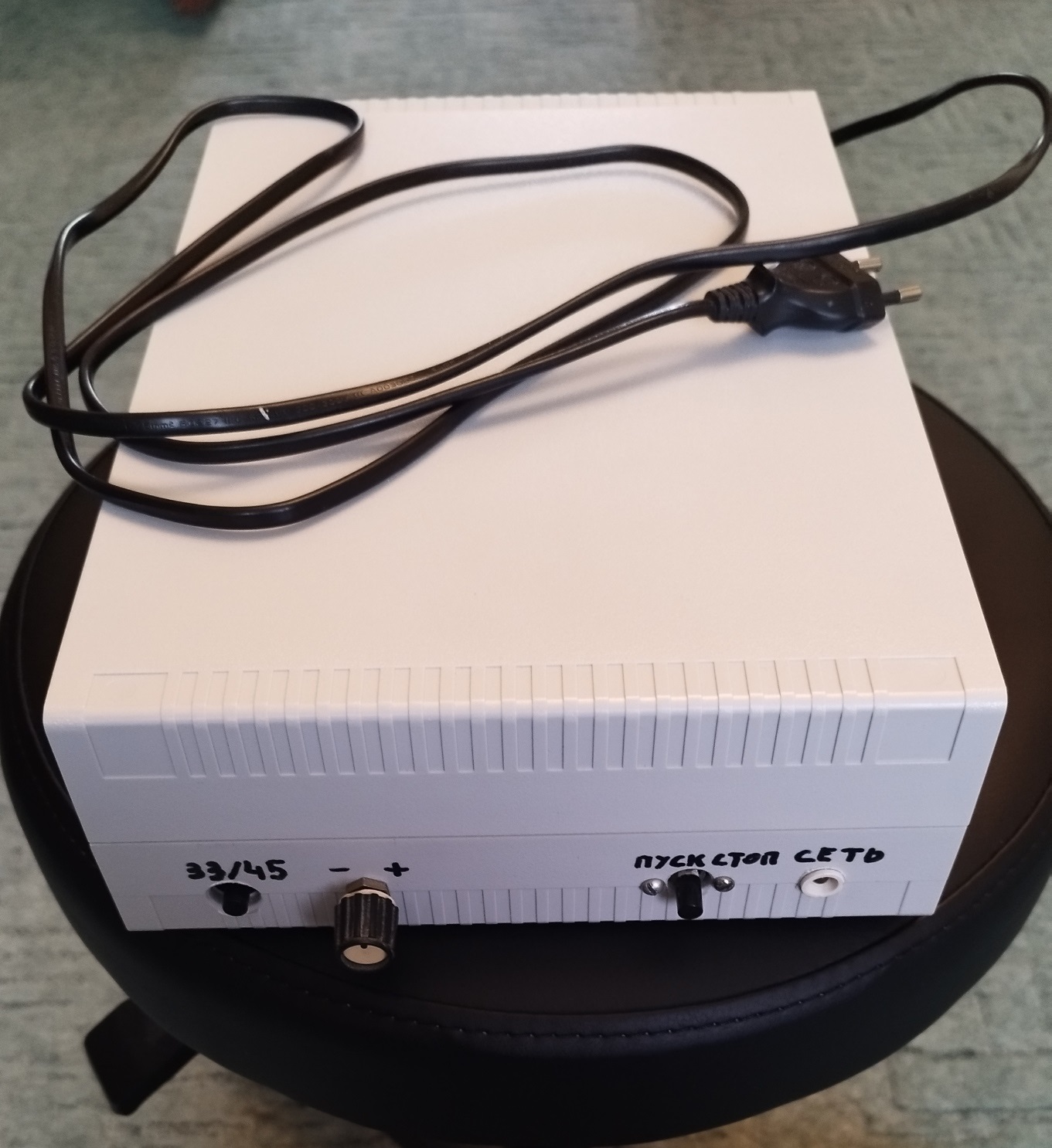

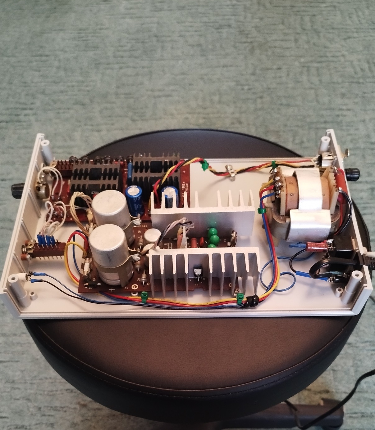

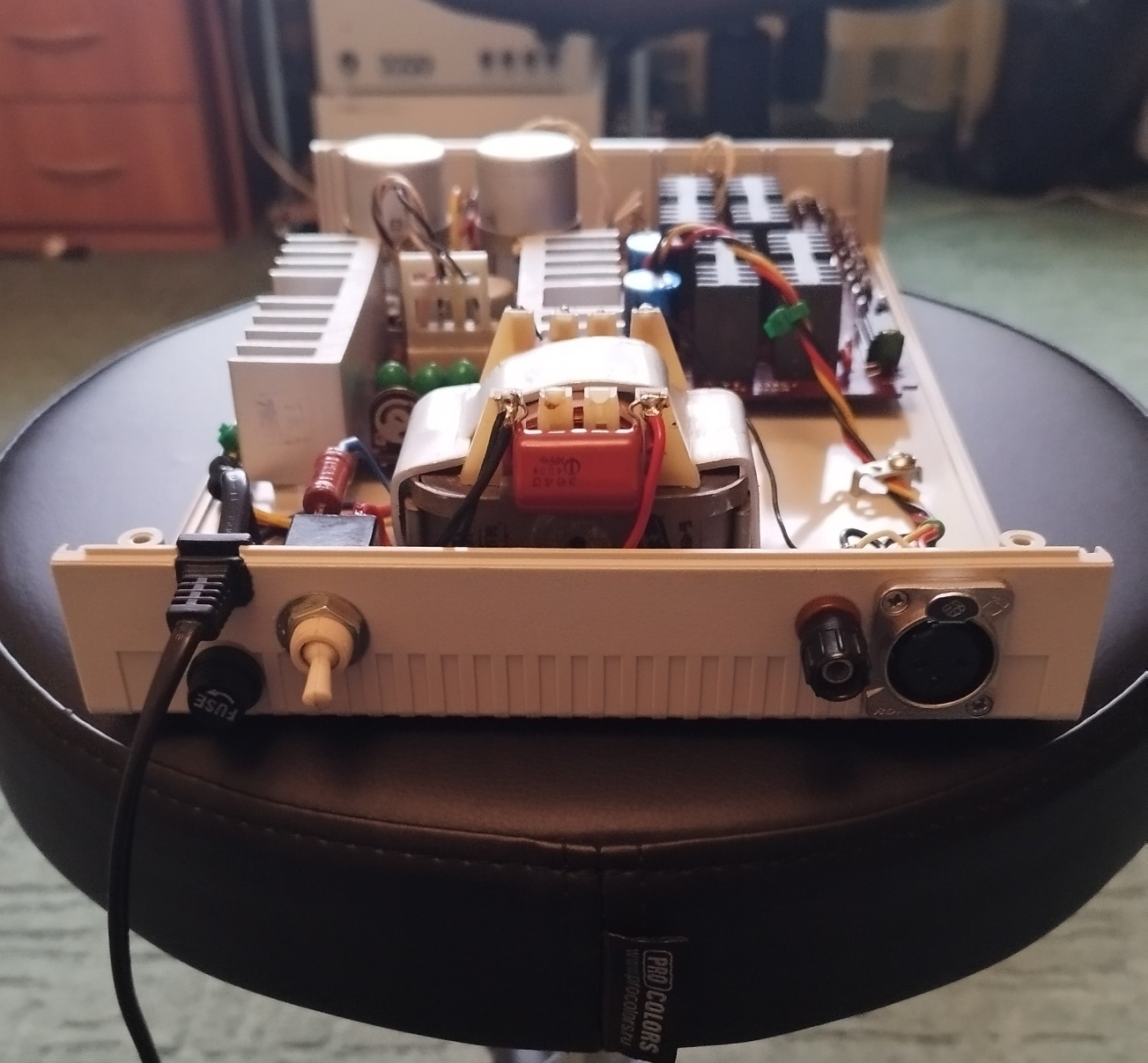

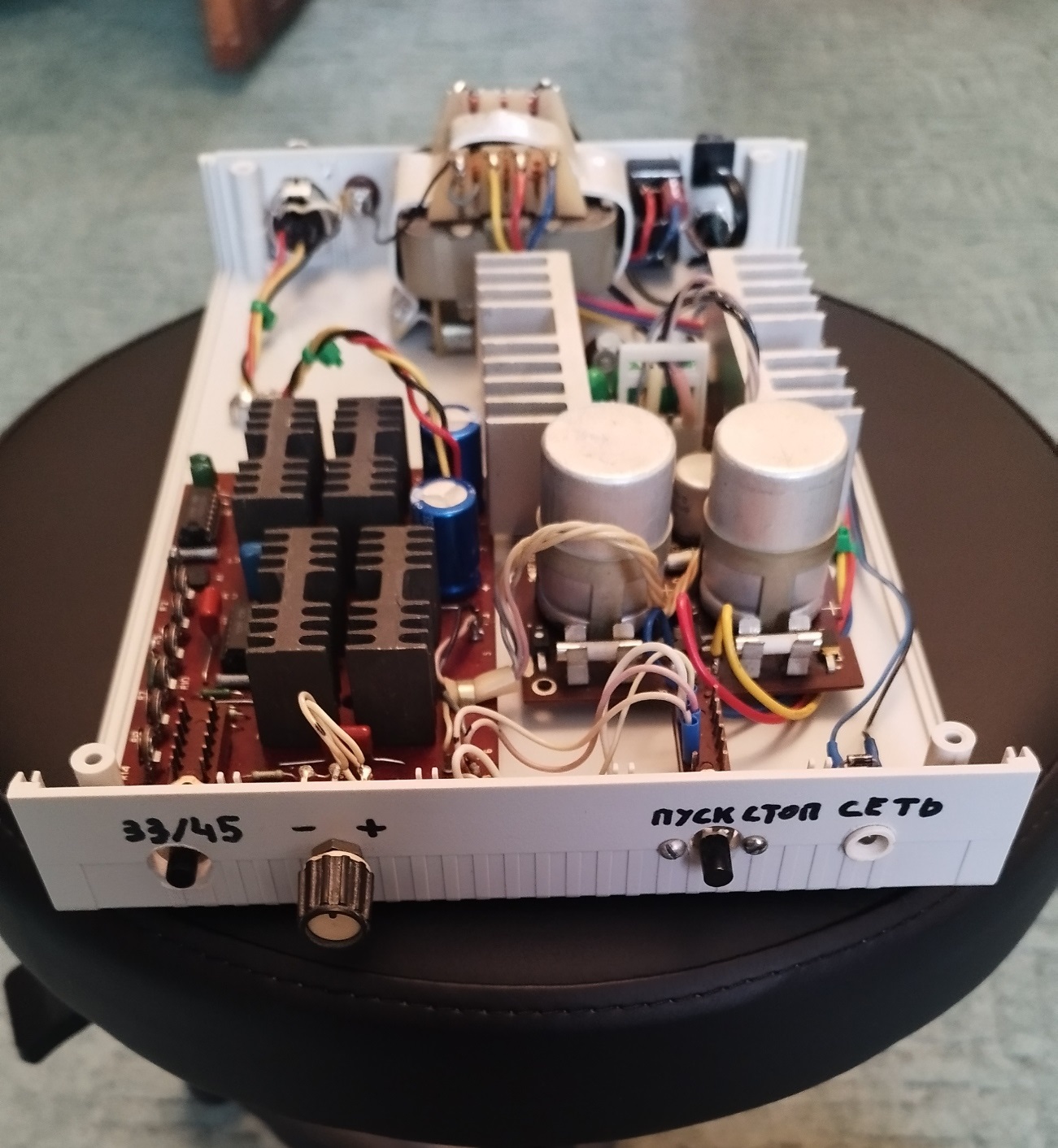

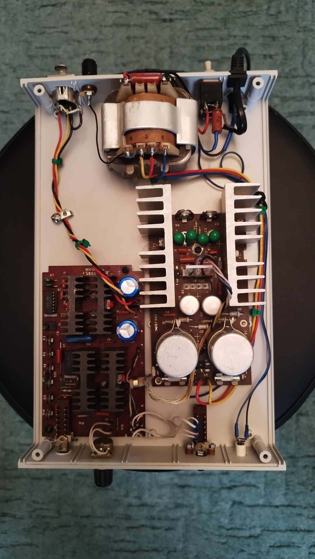

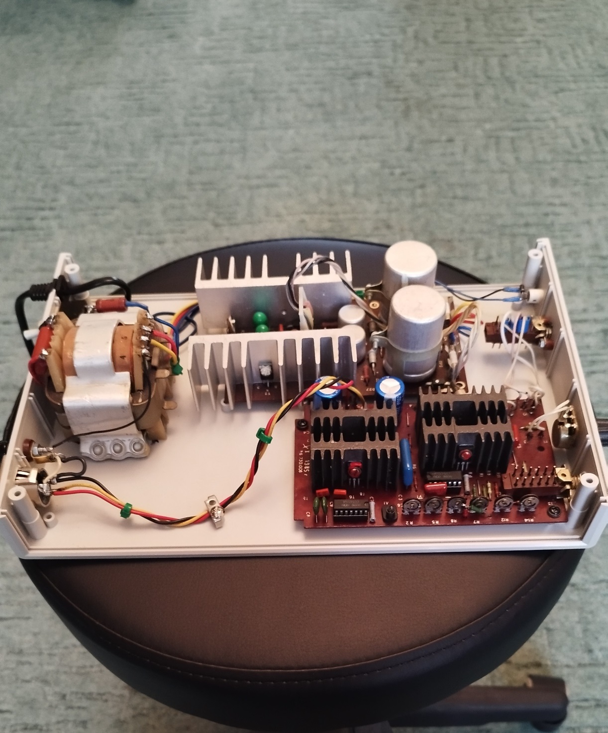

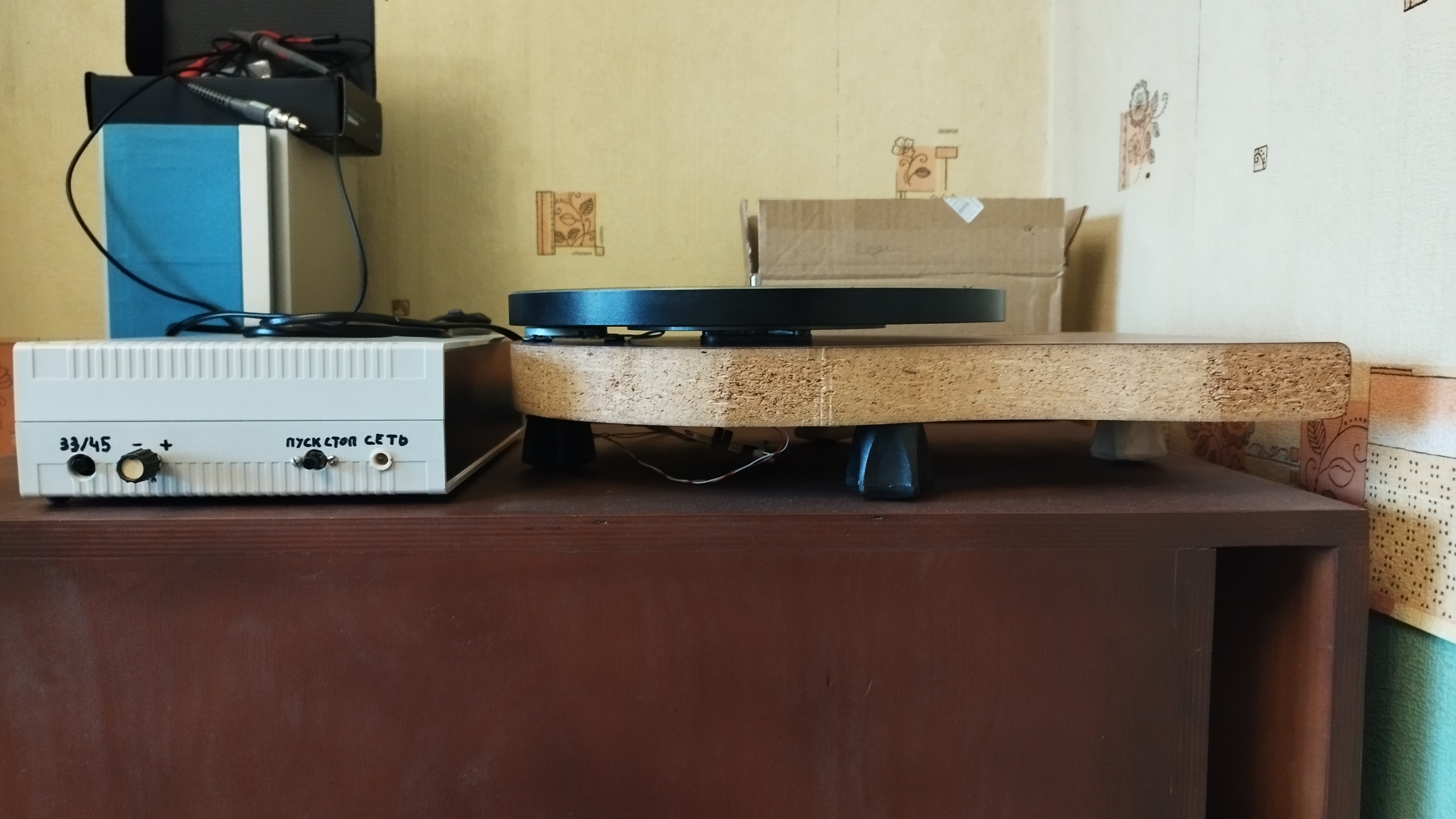

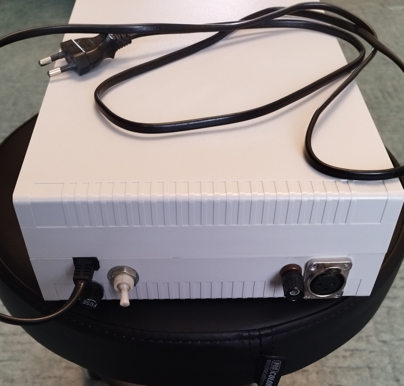

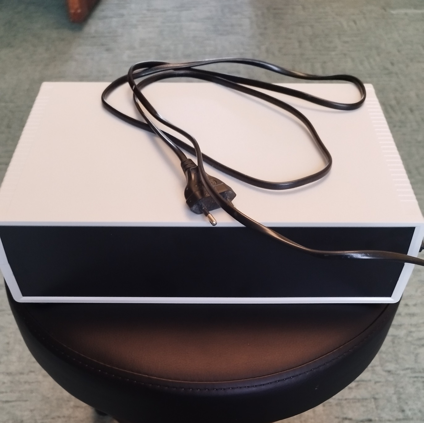

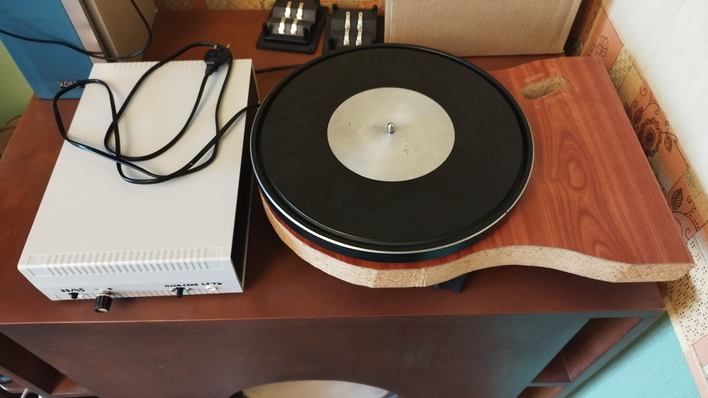

Получилось такое универсальное изделие. Хоть для виниловой заготовки, хоть для любого другого проигрывателя на ТСК-1/ДСК-50 двигателе.Игорь40 писал(а): Чт мар 12, 2026 9:28 am Плату сделали, а дальше что? какие мысли как её использовать.
Всё необходимое управление (скорости, подстройка, пуск/стоп) размещено в блоке, сигнал на мотор по XLR-кабелю.

А удобно ли, когда вертушка и БУ разнесены?

Это всё лучше чем плату выкинуть но я не понял а в чём универсальность? Если вы ещё что то другое приспособите к этому блоку? но ведь это ещё нужно изготовить что то чтобы с этим блоком соединить.Vertack писал(а): Вт апр 07, 2026 10:26 am Получилось такое универсальное изделие. Хоть для виниловой заготовки, хоть для любого другого проигрывателя на ТСК-1/ДСК-50 двигателе.

Не только удобно, но и полезно.

Универсальность в том, что теперь можно в полный рост развернуться с различными пассиковыми конструкциями непосредственно винилового стола, а также удобство в подстройке режимов под тот или иной двигатель.Игорь40 писал(а): Вт апр 07, 2026 8:45 pm Это всё лучше чем плату выкинуть но я не понял а в чём универсальность? Если вы ещё что то другое приспособите к этому блоку? но ведь это ещё нужно изготовить что то чтобы с этим блоком соединить.

Было ещё кое-что в «Радио» №4 1986 г, стр.32-34
