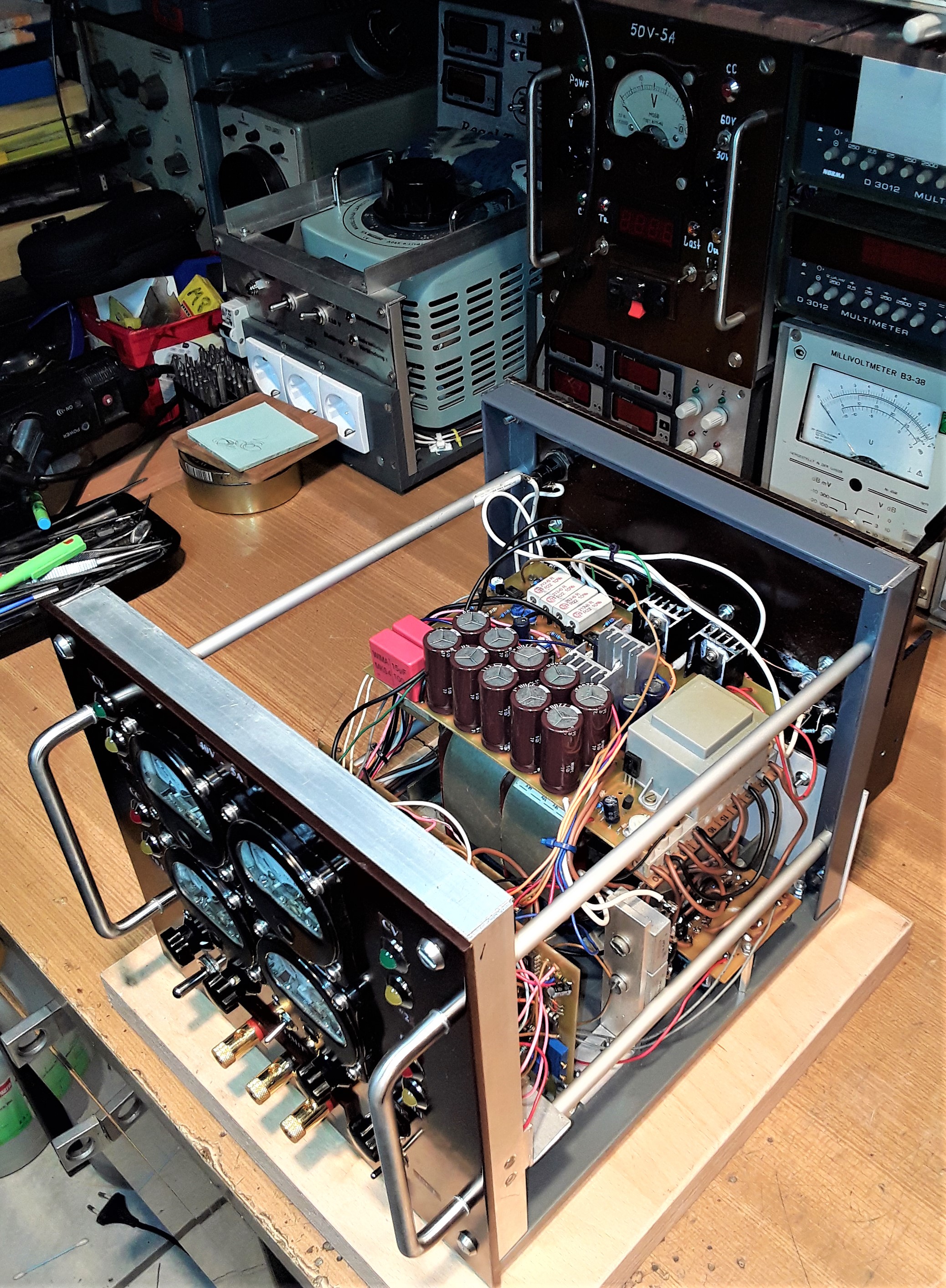

Блок питания 2*40v 5A
Relanium,
Пытался найти схему, попадаются только куски, всётаки больше 20 лет прошло. Могу сказать, что за основу был взят промышленый ЛБП HY3005. Отрицательное плечо было сделано на транзисторах другой проводимости. И плюс схема синхронизации напряжения обоих плечь при регулировки и ограничении
А однополярник собран по схеме форума сайта «Паяльник» автор схемы "Владимир65"

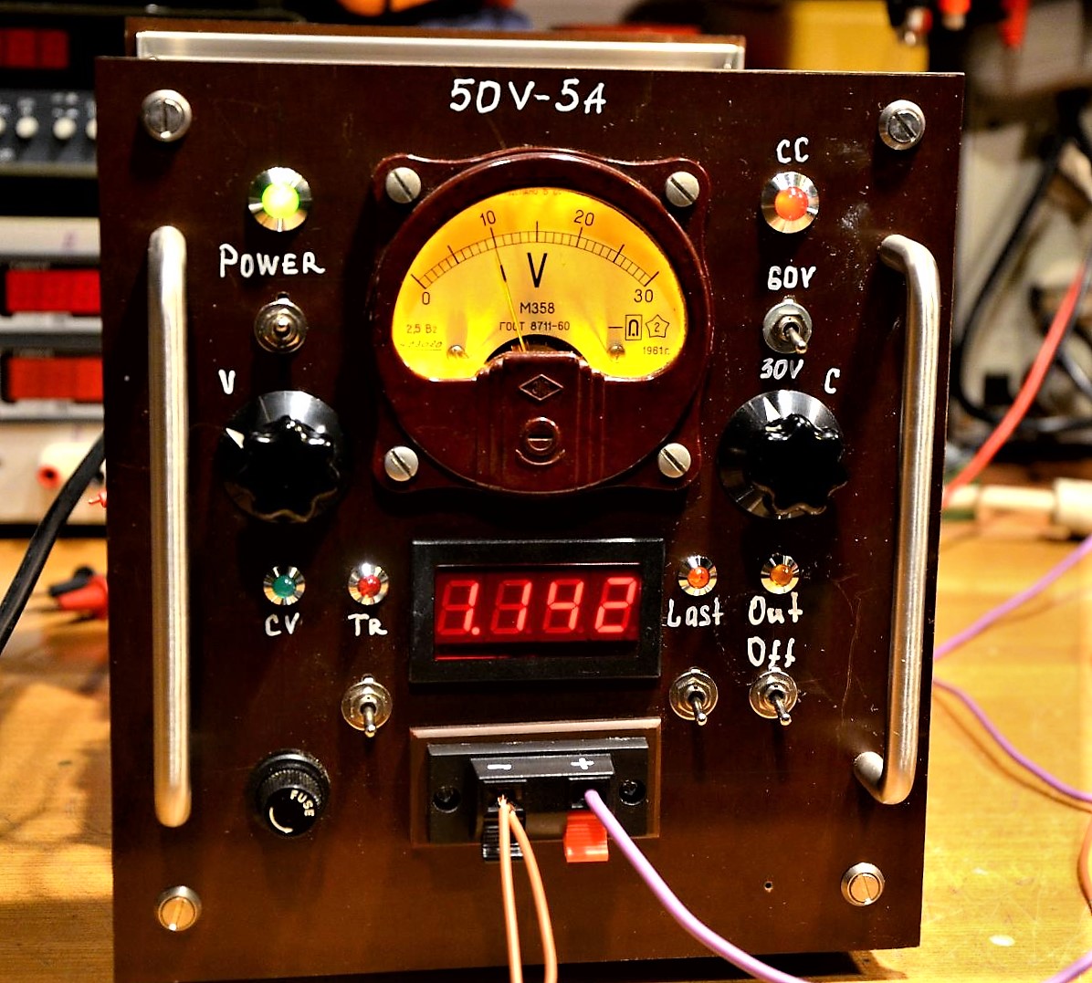

50 вольт а вольтметр на 30 . Не по феншую как то
- Сообщения: 332
- Город: Lahr

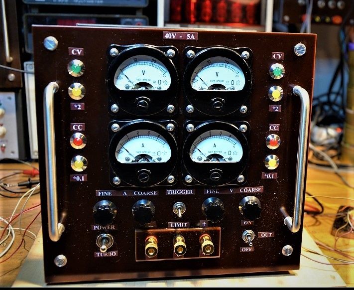

Nika,
В тот момент не было головки на 50 вольт, а использовать именно такой вольметр и была цель. Вот и пришлось выкручиваться. Там справа переключатель стоит 30/60, который меняет диапозон измерения вольтметра.
Кстати у двухполярного у головок тоже меняется диапозон , но уже автоматически, об этом сигнализирует светодиод, который идицирует на сколько надо умножить показатели. На шкале.
