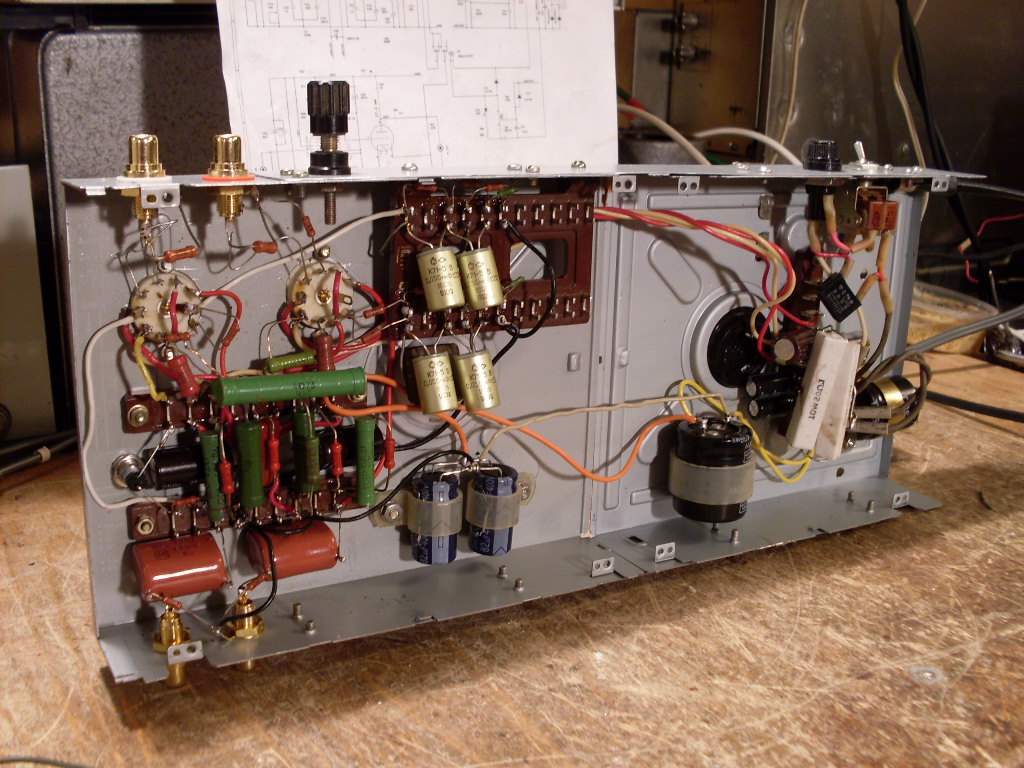

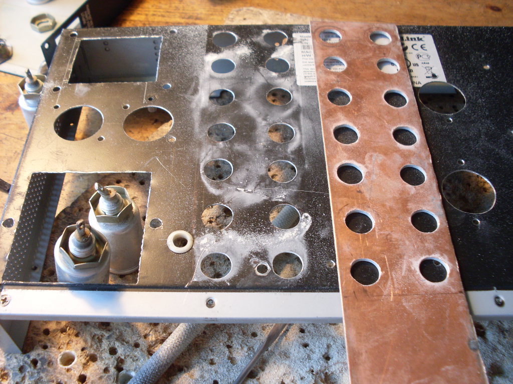

Мне кажеся, возни в итоге примерно столько же, как и в более классичьном варианте.
http://forumimage.ru/uploads/20230901/1 ... 408185.jpg
http://forumimage.ru/uploads/20230901/1 ... 694891.jpg
Свёрла-коронки на олебобах продаются вполне годные, проверено.
А первое время я ваще обломки седюковводеков употреблял.
http://forumimage.ru/uploads/20230901/1 ... 298391.jpg
http://forumimage.ru/uploads/20230901/1 ... 911534.jpg
http://forumimage.ru/uploads/20230901/1 ... 157845.jpg
http://forumimage.ru/uploads/20230901/1 ... 504671.jpg
http://forumimage.ru/uploads/20230901/1 ... 655310.jpg
Пилю железо.

Так это две разные весовые категории. Показанное Вами это уже человек точно знает, что ему надо от ламп, конструкция собирается на долгое время, и такой человек вкладывается также в электроинструменты. И если бы Вы мне отдали то, что на последнем фото, на, разбери, я бы это не разобрал, а применил. Такое жалко! А мой вариант - для полных новичков, всё что им нужно:
1. Ножницы.
2. Заточенный под зубильце гвоздь.
3. Молоток.
4. Ближайшая помойка с баллончиками и лампами.
И уже это не жалко будет разобрать, оно делается за считанные минуты. Согнутые боковины не надо скреплять по всей длине, достаточно ткнуть припоем в двух-трёх местах. Всё очень быстро. Мне кажется, общий земляной провод я лужу дольше, чем собираю такую коробку.
