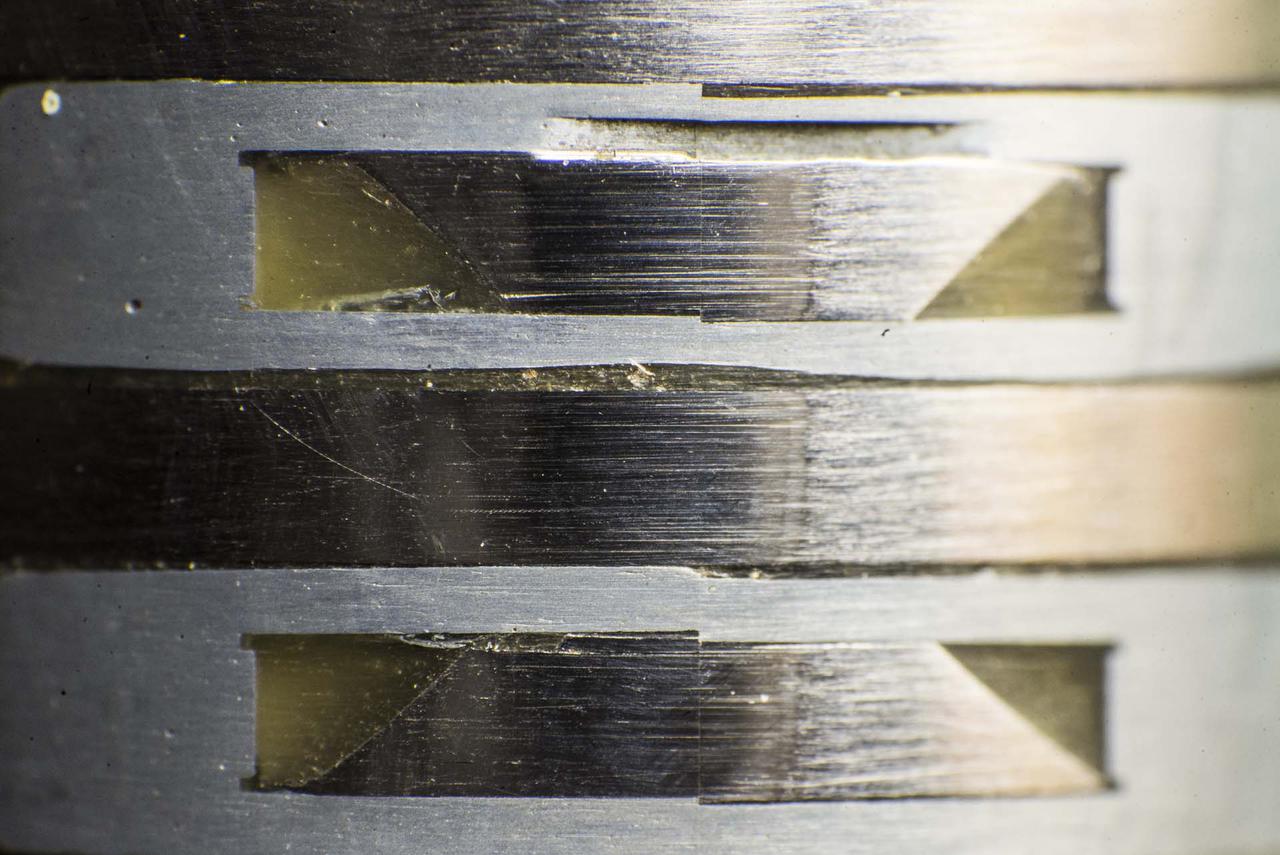

Добрый вечер друзья. Вопрос у меня вот по этим головам, меня интересует плоская площадка в центре, это так и должно быть? или они отшлифованы так? марку голов я не знаю, может кто сказать что?
это т.н. пятно контакта с лентой, по нему можно определить износ головки
Ну нравятся мне "голубые" Пионеры )))
И судя по пятнам ТС эти головки потрудились на славу, да и перемотки по ходу тож не игнорировали... :da: :)

не было у меня катушечников как то. Спасибо, значит менять нужно.
Начал настраивать, а оно не строится (запись) особенно в одном канале.

Игорь40, износ не критичный, шлифануть и ещё поработают.
И, прежде чем "строить" запись, вы уверены, что всё нормально в тракте, особенно в одном канале? Я бы начал с усилителей.

Совершенно не факт, что надо менять. Если зазоры не развалены - не исключено, что ещё вполе походят.
Берёте Зенит, вывинчиваете гелеоз, переворачиваете его кверху ногами - и смотрите...
Вот бошка "примерно как у вас", но нехоженая
http://forumimage.ru/uploads/20151127/1 ... 212862.jpg
а вот поработавшая
http://forumimage.ru/uploads/20151127/1 ... 525736.jpg
Что такое "примерно"... Кроме всех прочих, бывают бошки 080 и бывают 081. Ходили разговоры, что одни из них отбраковка от других, кто от кого не помню. Похоже на то - конструкции вроде одинаковые, но некоторые на картинках в интернетах головы как головы, а некоторые какие-то кривобокие. Хотя звуки издают.
В общем, вот тут можно полюбоваться.
http://rt20.getbb.ru/viewtopic.php?t=95324
Ширина рабочего зазора воспроизводящщей головы - не то три микрона, не то даже меньше. А пищущщей где-то десять. Толщина волос на голове [человека] примерно тридцать или сорок штоле... Так что увидеть трудно.
Вот фото очень хорошей бошки, не для АЛИМБ!!!а, под микроскопом
http://forumimage.ru/uploads/20230526/1 ... 873442.jpg
Приблизительно в 90%% случаев запись не строится по двум причинам.
1) плохого контакта ленты с пищущщей головой - грязь на голове, кривой тракт, мало натяжение. Проверяется пальцом в качестве лентоприжима и\или устройства натяжения.
Ритуальное помазание Чюдатворным изопропиловым спиртом или даже галошей (я галошей мыл всю жизнь, и никто ни разу не умер) сплошь и рядом не помогает очистке голов. Ко мне недавно человек из Иркутска привозил в авоське какое-то кассетное ОКАЭ!!!, после чего я ему торжественно выдал палку-копалку и он говнище с его бошки таки наконец отковырял.
А через две недели примесли очередной АЛИМБ!!! с жалобой "он умер и не пишет".
Ровно та же фигня. Чуть ли не ножом отковыривали.
Одной из составляющщих говнища, оседающего на бошках, может быть смола. Никакие ходовые бытовые растворители смолу не берут...
2) В говнище превратилась сама лента. Сопсно, около 90% её именно так на данный момент и поступило. То, что на неё когда-то было записано, чаще всего остаётся. При попытке щас записать что-то другое - от адовой ПАМ до ваще тишины.
имхо менять
тк изос очень большой - несколько сот мкм точно судя по фото
шлифовать толком никто не умеет да и видимо уже поздно
поэтому лучше менять
но если не делали это то отдайте спецу
тк проблема не в перепаять и тп
проблема в настройке - нужна лента и потом подстройка тракта под конкретные головы.

Садко писал(а):
...шлифовать толком никто не умеет да и видимо уже поздно..
По себе судите?

жека60 писал(а):
По себе судите?
По рынку сужу.
PS Покажите класс - отшлифуйте головы за 1000 р
но ведь не возьметесь же не так ли ;-)
а надувать щОки много ума не надо, сами понимаете

Садко, пришлите парочку, сделаю. За пару головок цена нормальная. Но ведь не пришлёте же.
мне не надо
у меня на аппарате новые
предложите человеку
думаю он не откажется

Во, во, я так и думал ===( .
Игорь40, могу прошлифовать ваши головки, если угодно, пишите в ЛС.

как раз в тему , в олимпе 04 710В занижена по вч правый канал Дб на 6,коррекцией вытянуть не удалось , поставил другую нормально , с этой что занижает что сделать можно? ведро и лопата имеется :)

olegmay68, шли-фа-нуть. Ведро и лопата не понадобятся.
Только потом измерьте АЧХ головы и убедитесь, что новая все равно лучше... )))
При цене вопроса 2-3к (с учетом юстировки) вопрос выбора шлифовать или новые ставить сугубо мировоззренческий...))

жека60 по словам клиента она новая , меняли в Самаре вроде
