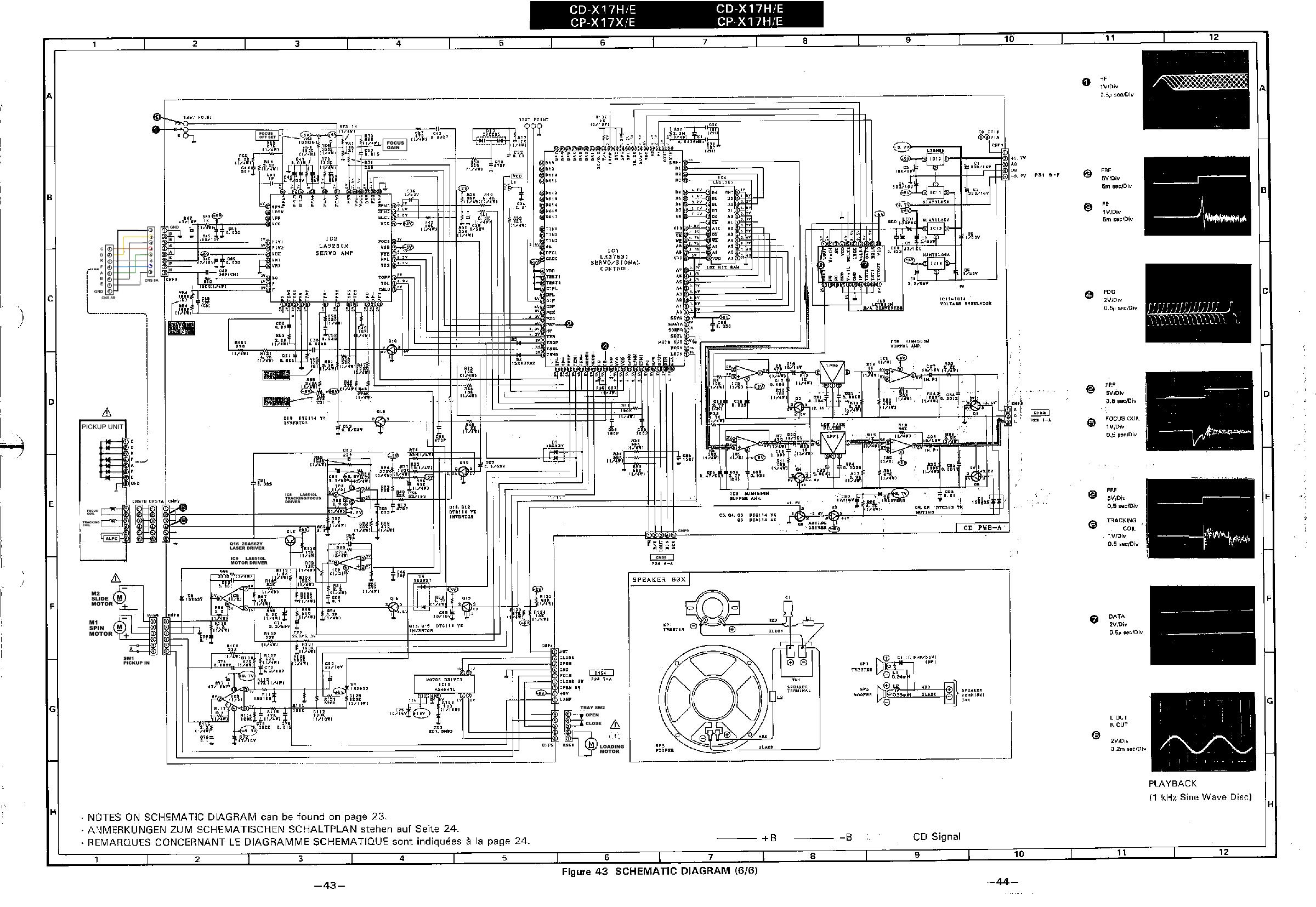

Добрый день.Взял на прокат осю,не бог весь какой прибор, наш, советский но рабочий.Хотел уточнить регулировку BAL и FE в какой момент настраивать.Когда головка начинает ловить фокус, т.е. поставить диск в плей и в этот момент смотреть что показывает прибор.Крутилок там валом.Не уверен что стоят они в заводском положении. Сервис мануал в наличии.

Ремонт CD плейера шарманки SHARP CDX10.
Вот схемку приложил.
