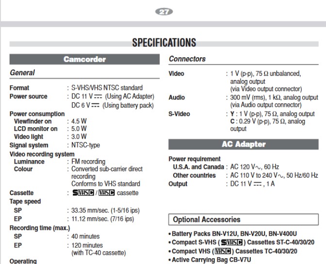

Так камера NTSC, может в этом дело? Вот мануал на неё:

И правда NTSC только usb свистком или ТВ тюнером взять можно или же китайско коробкой перекодировать в PAL на лету - телек то обычно показывает какой стандарт идет в данный момент и что он кажет ?

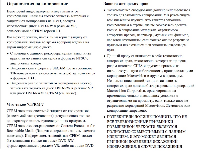

Всё верно, Digital8 камера со сквозным каналом через Firewire Sony TRV 340 с буквой E, она понимает исключительно PAL, даже SECAM не понимает. А DVD рекордер LG DR687DX, у него в характеристиках очень странно написано:
https://zoom.cnews.ru/goods_card/charac ... b637185835
Поддержка стандартов: PAL, SECAM
Выход видеосигнала в системе: NTSC / PAL
Видимо, писать на болванку в NTSC не умеет.
Пробовал третий вариант - цифровать через китайскую USB флешку, цветной мусор вместо картинки.
Действительно, мультиформатный видик воспроизводите обычные VHS видеокассеты в формате NTSC, как-то перекодируя сигнал на лету, и у меня получалось записывать на DVD болванку на этом LG рекордере. Но это просто VHS, а кассеты в формате SVHS он воспроизводит с сильными искажениями. Пока не пробовал использовать его сквозной канал, если он там есть, подключая SVHS камеру ко входу VHS магнитофона, и снимая на DVD рекордер сигнал с его выхода. Вряд ли он умеет на лету перекодировать, хотя попробовать интересно.

Дружище, ну что вы в самом деле? Всё написано.
Вот мануал, https://mcgrp.ru/manual/lg/drk-687-x
Вот страница 34

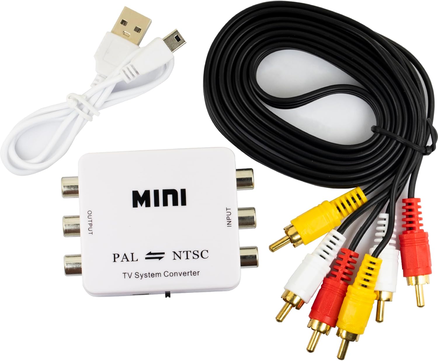

Приехал с Aliexpress это перекодировщик NTSC-PAL. Подключил через него камеру на DVD рекордер, но результат тот же, на ТВ всплывает сообщение от рекордера: "ТВ система: Несовпадение". Картинка идёт идеальная, цвета есть, всё в порядке, но не пишет на болванку. Попробую ещё дома через этот перекодировщик подключиться на сквозной канал Digital8 камеры Sony TRV340E, она понимает только PAL на аналоговом входе.Blackbird писал(а): Вт мар 03, 2026 4:28 pm Да давно бы уже купили даже просто так - он копеечный же по стоимости

Где то вы что то не так делаете реально - переключили то его правильно ? Там прикол что на вход можно подавать любую систему в том числе секам и он её декодирует и а на выходе в зависимости от переключателя будет либо PAL либо NTSCgushin писал(а): Чт мар 19, 2026 1:44 pm Приехал с Aliexpress это перекодировщик NTSC-PAL. Подключил через него камеру на DVD рекордер, но результат тот же, на ТВ всплывает сообщение от рекордера: "ТВ система: Несовпадение".
