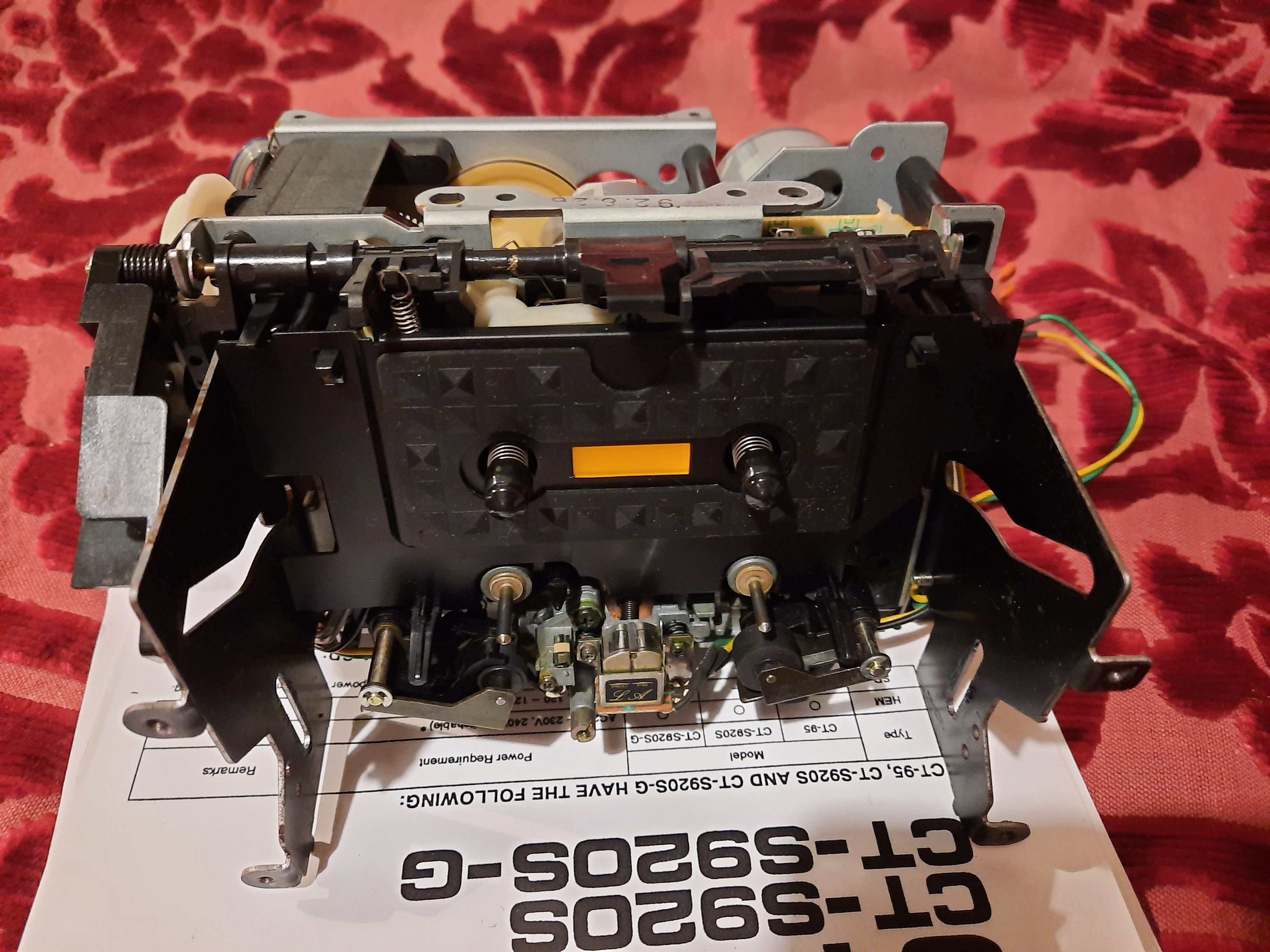

eddddy писал(а): Вт авг 25, 2026 3:11 pm насмотрелся, в своё
Основное преимущество такого дизайна - попытка снижения детонации, так как результирующий вектор сил будет направлен вдоль всех осей и все узлы будут прижиматься к нижней (задней) части, уменьшая случайную составляющую люфта при вертикальном положении. Теоретически должно быть меньше, на практике так булет, если другие факторы не возабладают. Другими словами такая идеология ближе к консольной.
В кассетниках такую идеологию тоже применяли: пример - наклонный Референс Мастер ЛПМ Пионер. Вот такой:

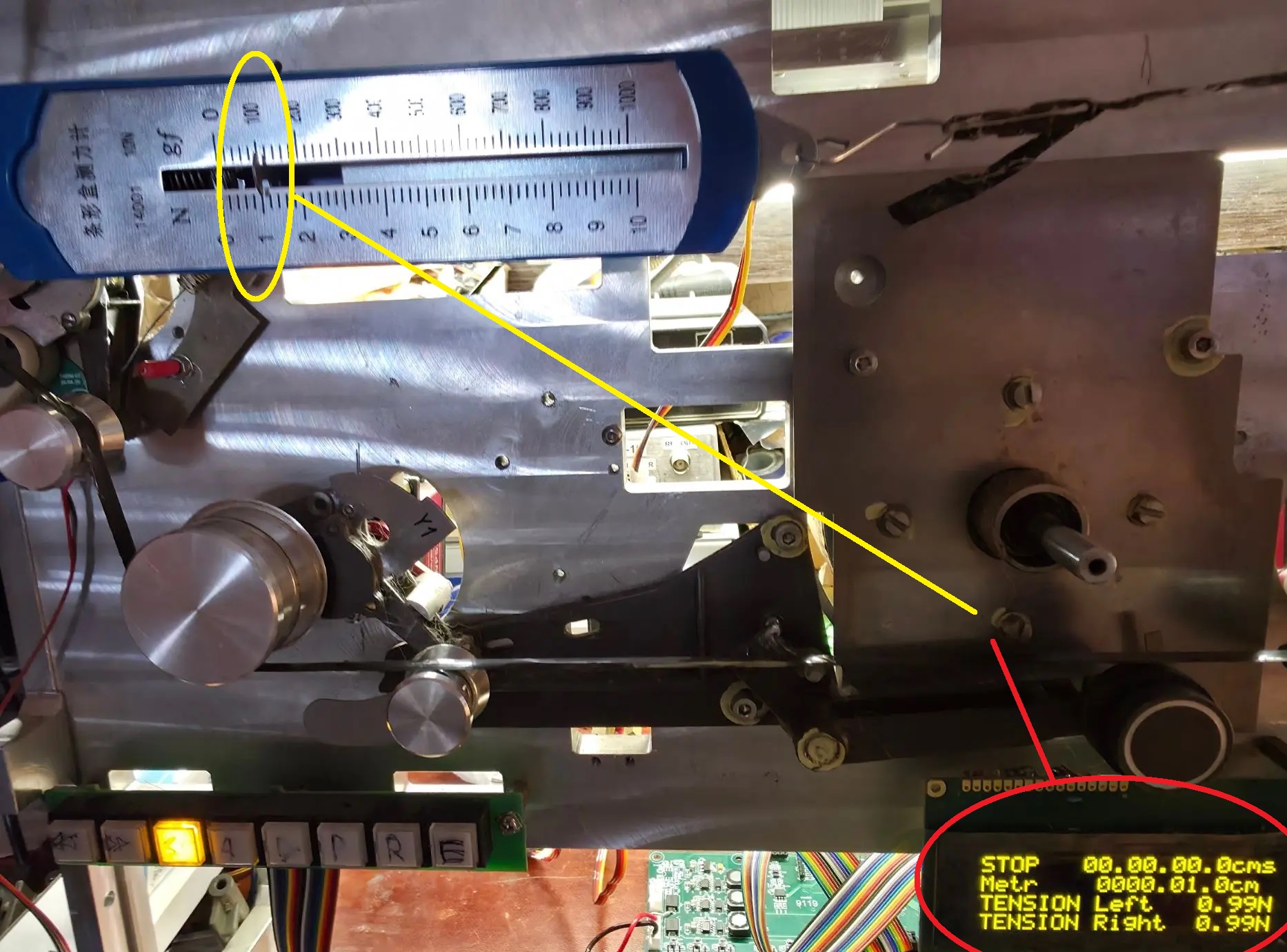

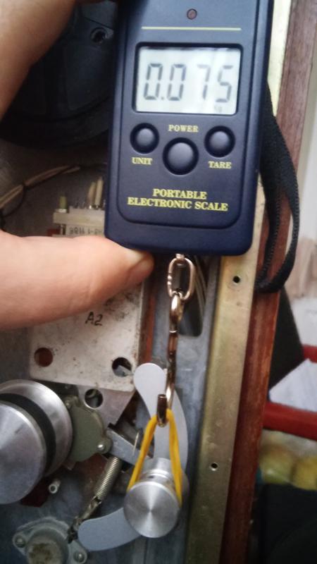

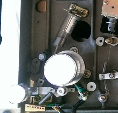

замучили меня датчики натяжения )))
кривые пружины (попробуй подбери на нужное усилие),
кривые шторки трансформаторов датчиков (попробуй придай нужную форму и кривизну)....
но как то запустилось, и вроде не врут (плюс минус):
Сообщения: 907
Город: СПб
Сообщение eddddy »
https://rutube.ru/video/1f02520fda8cd38 ... 32026125d/
чувствительность наибольшая посередине - в районе 1Н (в основном рабочем положении рычага, при основном рабочем натяжении ленты), по краям (0 и 4Н) - сжата.

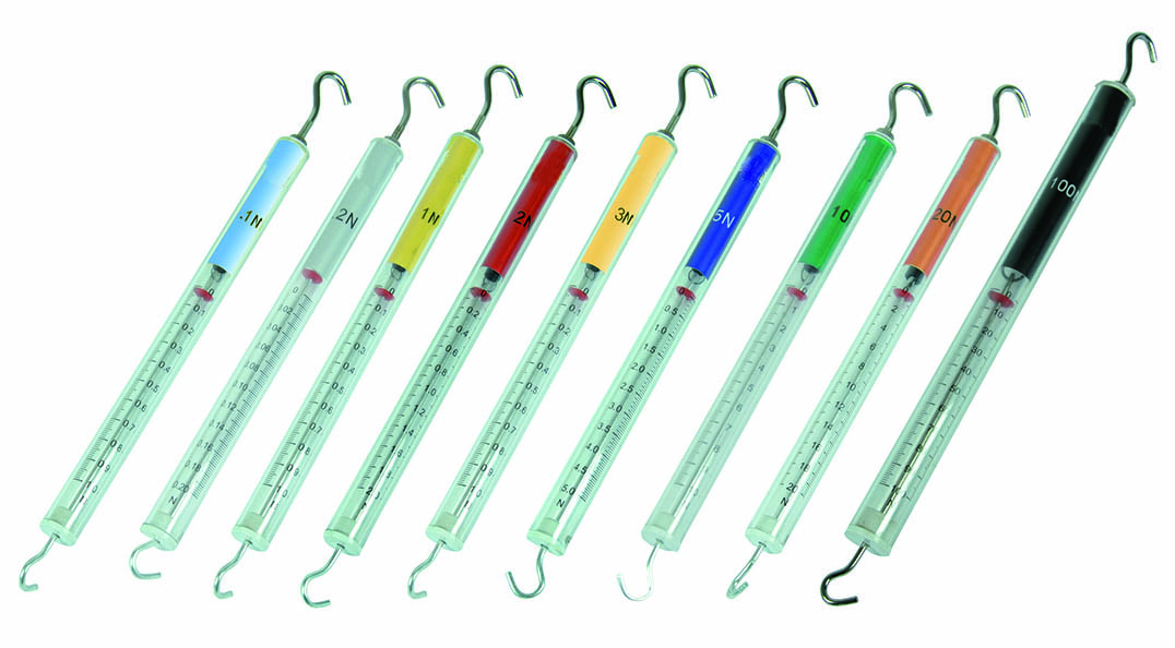

eddddy писал(а): Вт авг 25, 2026 6:25 pm замучили меня датчики натяжения )))
)))))) хороший эталон - безмен)))

eddddy писал(а): Вт авг 25, 2026 6:25 pmпо краям (0 и 4Н) - сжата.
В штатном ДН наибольшая крутизна характеристики в рабочем диапазоне натяжений (50 - 100 гс). А дальше подключается вторая пружина, что вместе с формой шторки дает более пологий участок. Но он особо не нужен, разве что для огранияения натяжения при перемотках. Там достаточно натяжение знать лишь примерно.

VeschiiOleg писал(а): Вт авг 25, 2026 7:26 pm хороший эталон - безмен)))
а безмены бывают на 5Н? (полкило)
что-то мне подсказывает, что неД
ааа. на фото у меня 10Н, килограммовый.
но всё равно
Leoniv писал(а): Вт авг 25, 2026 7:58 pm В штатном ДН наибольшая
увы, в моем случае всё совсем не как в штатном. углы охвата, и прочее такое, и работают инверсно (относительно штатных),
и кривая другая, и мех. диапазон другой (меньше половины штатного)
поэтому и пришлось долго мучаться, подбирая хотя бы примерно подходящую форму шторок.
еще и пружина....

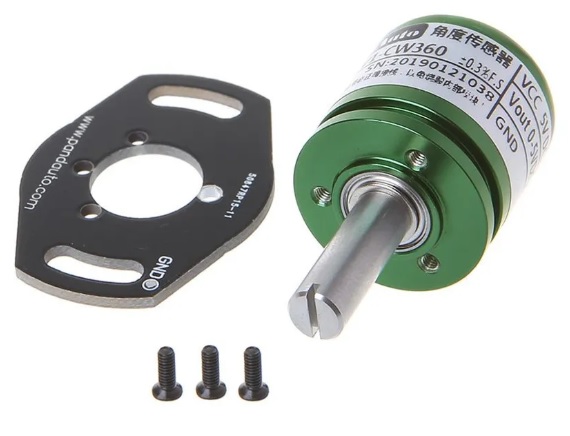

ролики/рычаги новые в работе,
датчики угла нормальные заказаны (по совету "коллеги по несчастью", - свое с нуля):

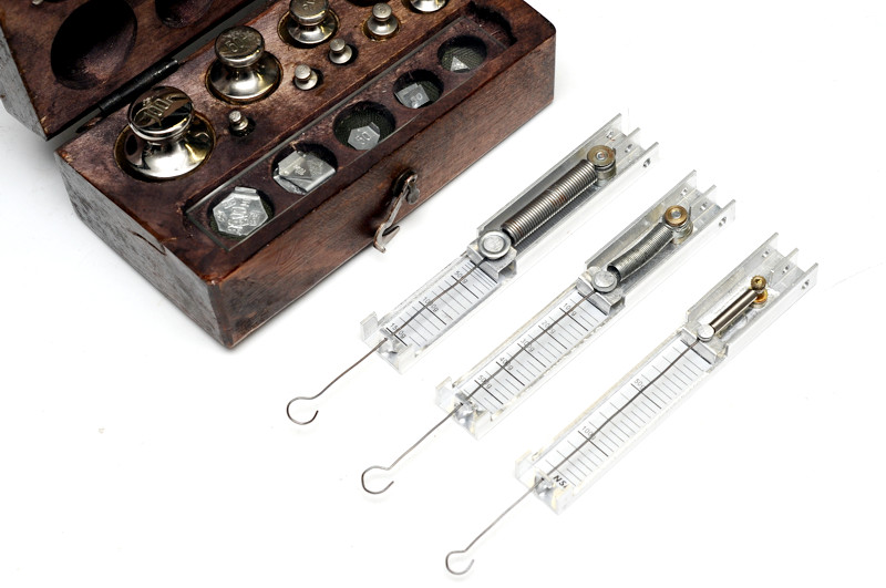

eddddy писал(а): Вт авг 25, 2026 8:56 pmа безмены бывают на 5Н?
Китайцы предлагают в том числе и на 5 Н. Электронный тоже можно использовать. А я себе сделал самодельные пружинные и откалибровал.
eddddy писал(а): Вт авг 25, 2026 8:59 pmдатчики угла нормальные заказаны
Да, про такие датчики мне поступал вопрос, как подключить к БУ работающие зеркально. Только с демпфированием тут не очень хорошо получается. В идеале поставить вечные пневмо (как в Denon), на Ali такие цилиндры есть.

Leoniv писал(а): Вт авг 25, 2026 9:11 pm Китайцы предлагают в том числе и на 5 Н. Электронный тоже можно использовать
безмен и есть динамометр, разве что назначение другое, все таки
Leoniv писал(а): Вт авг 25, 2026 9:11 pmи откалибровал
а вот это да, важно.
Leoniv писал(а): Вт авг 25, 2026 9:11 pm Только с демпфированием тут не очень хорошо получается
в моем случае оно не нужно - траектория ленты совсем другая ( а ля а820)

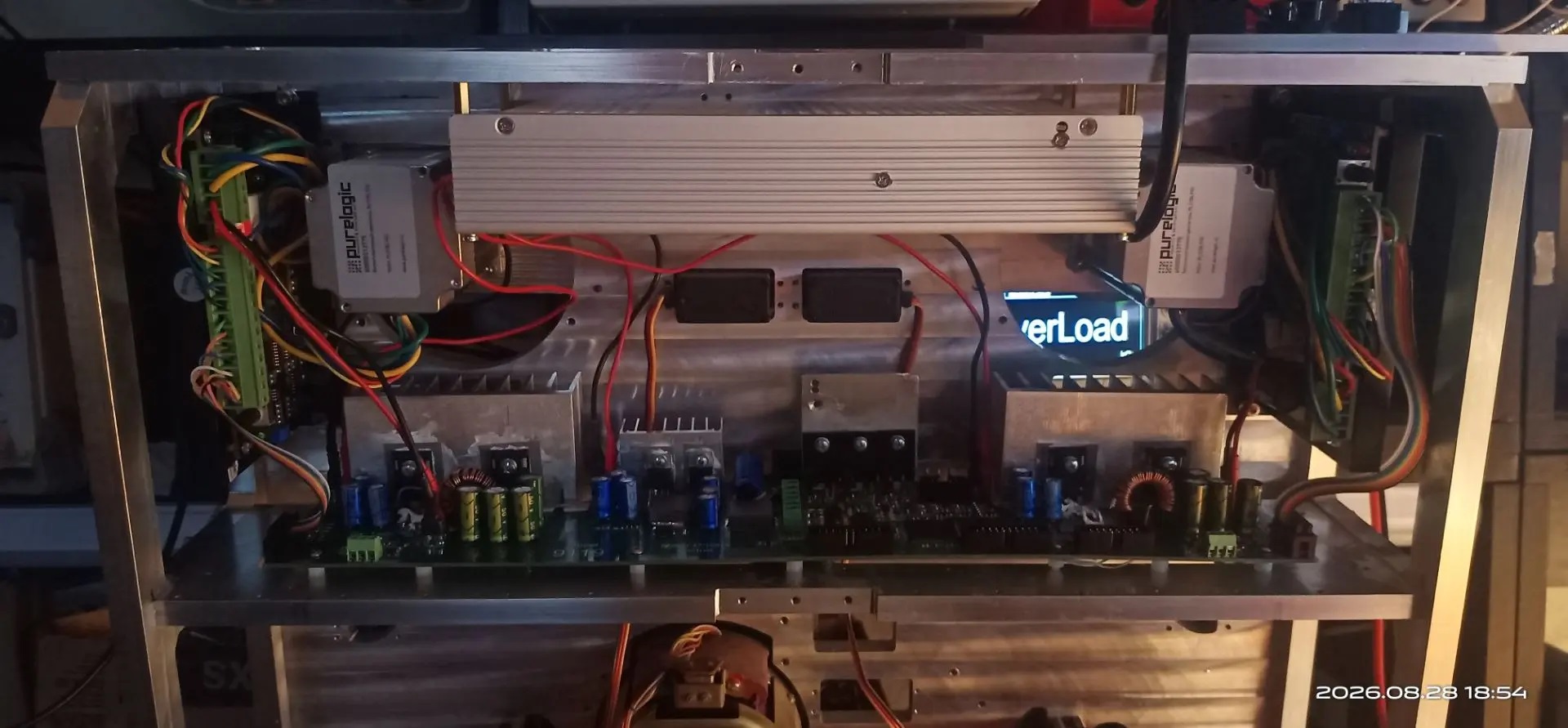

а еще...
Вы как то предлагали обсуждать конкретную схемотехнику.
вот Вам фото силовой части моего чемодана.
утром закончил отдладку:
схему дать?
Альтиум есть? или в пдф перевести....
пообсуждаем.
или нет?))
