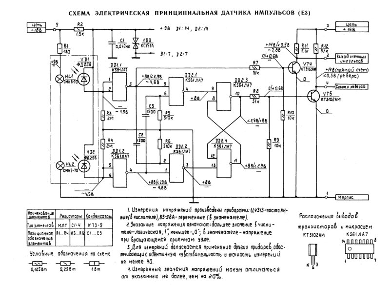

fireproof, может у Вас и с магнитного колёсика, а у меня оптопара изначально стояла, а в колёсике прорези. Через них свет и падает на фотодиод со светодиода. Удалил только мех. счётчик.

Странно. Аппараты с некоторой партии стали так делать? Значит, мимо меня прошло. Понятно, что магнит вращается и передаёт поле на геркон. Это два провода, плюс два для памяти при 000. А фрагмент схемы бы глянуть, чтобы въехать и подумать, как это разрулить схемно и в механике (сдвинуть счётчик для установки трёх светодиодных индикаторов).
Сообщения: 14
Зарегистрирован: Вт авг 11, 2026 8:40 pm
Сообщение СНГ »
Нашёл с герконом. Это Маяк-240. Вопрос владельцам. Можно ли счётчик сдвинуть? Если нет, как вариант, закрыть окно с колёсиками счётчика, а под LED-дисплей на светодиодах вырезать окно.

В 240-м напряжения для прямого счёта, реверса и раб. хода можно снять с переключателей режимов (те, у которых толкатели на передней панели). Счётные импульсы --- с геркона. Совсем без колхоза не получится, поскольку согласовывать уровни напряжений даже с частью входов управления счётчика наверняка придётся.

Доп. переключатели не нужны. Сигналы со штатных.
У 1534ИЕ1 (или М86 первые партии) напряжения по входам и выходам 0 В и +15 В (номинальное).
Вот напряжения с переключателей, геркона и придётся довести до этих уровней. Несколько транзисторов и резисторов. Выходы 1534ИЕ1 можно подключать к сверхярким LED-индикаторам с ОК через резисторы. Вместо люминесцентных. Но это несколько нагрузит канал +15 вольт.
Как созреете --- в личку.

Счёт вход ---раз. Вход реверс -- два. Кнопка обнуления, совмещённая с записью в память -- три. Выход с памяти -- четыре. Жгут к индикаторам 23 провода. Это не куча, это мелочи. А проще не будет. Из приборов при наладке -- осциллограф, не помешает.

. создать сигналы новым колхозом- это уже другая история ... и под это целую вторую плату нужно сделать- так просто герконом счётчик не запустишь...а ещё и совмещённый с хорошим автостопом... :manual:
Сообщения: 14
Сообщение СНГ »
Да, плата понадобится.
Например, на герконе (судя по схеме) импульсы от минус 15 вольт до 0.
Решение.
Подавить дребезг, например, одновибратором на 561 логике и подтянуть размах импульса к +15 вольт транзисторным ключом.

Чтобы нарисовать схему счётчика для 240-го, включая обвес, мне нужно знать какие конечные показания у механического для 90 минутной кассеты. Если он проскакивает нули не доходя до упора, приплюсовать 1000 к конечным.

Орбита 107 с тем же балаганом на кр1534 со счетом в попугаях

Жаль что кр1534 нет с делением на 6, иначе можно было бы сделать счетчик реального времени, по принципу санды-ростова . Там если счетчик в попугаях на 9 скорости разделить на 60- то получается время с точностью до минуты
