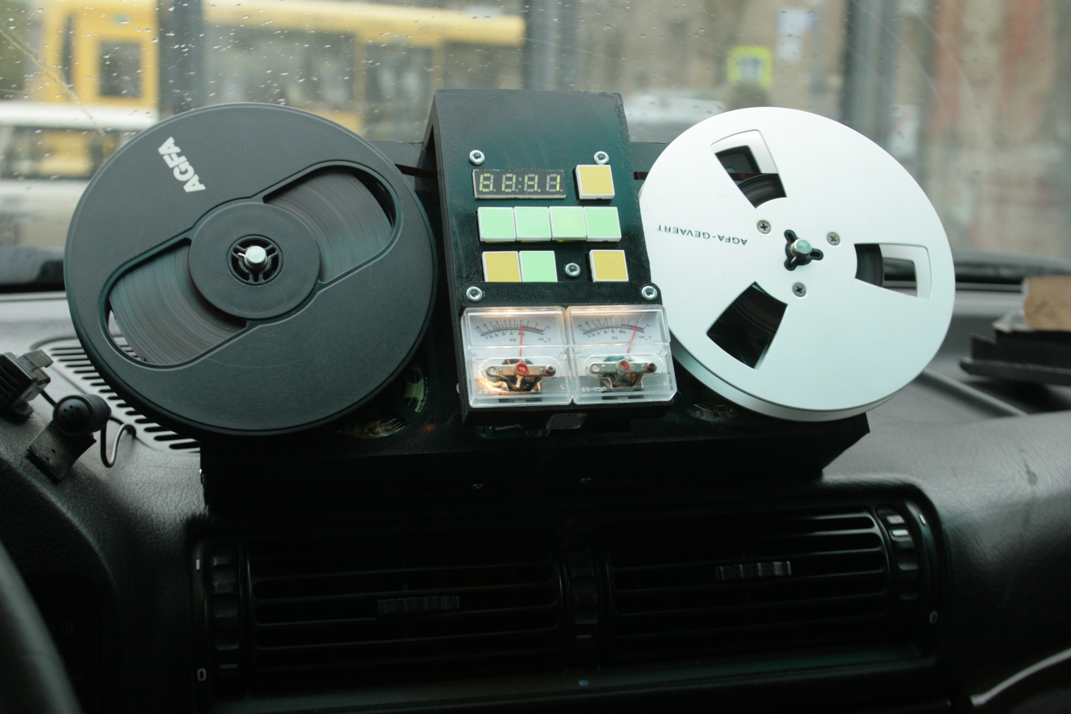

Все ли хотят накрутить хвост балфингеру или все таки есть желающие иметь куда как более скромный катушечный маг ?
Помним , красивый проект , и главное - завершенный ! В нем у вас вроде омега петля реализованна .
