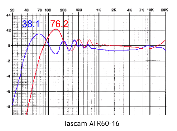

Leoniv писал(а): Чт авг 13, 2026 11:54 am Так в цитате сказано обратное - при снижении давления ПАМ растет
а как же
Leoniv писал(а): Ср авг 12, 2026 7:01 pm растет трение, ...увеличивается ПАМ
на последнее я и ответил, что наоборот. и подтвердил это картинкой

Leoniv писал(а): Чт авг 13, 2026 11:54 am Широкие головки лишь смещают "змейку" вниз по частоте, но не устраняют ее.
так я на это ответил сразу - смещают вниз по частоте на столько, что уже за пределами нормированного диапазона,
поэтому в диапазоне - она устраняется

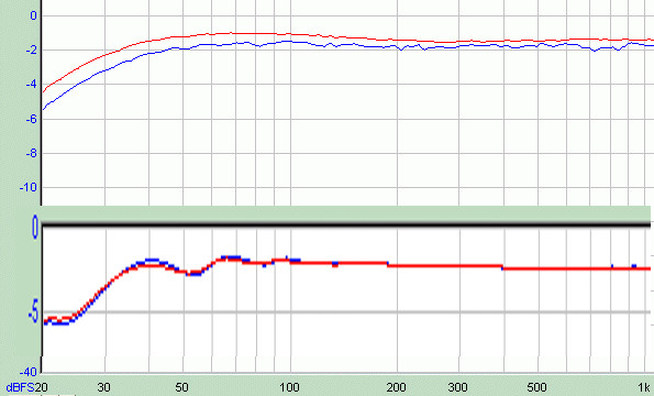

eddddy писал(а): Чт авг 13, 2026 12:09 pmпотому, что 4,76 см/с, а не 76,2? видимо, поэтому, в том числе и помимо прочего, и не увидели
На обычных головках "змейку" прекрасно видно и на 4.76. Вот на скорую руку выровнял масштабы графиков для Technics AZ7 (вверху) и RS-B965 (внизу), снимал лично:

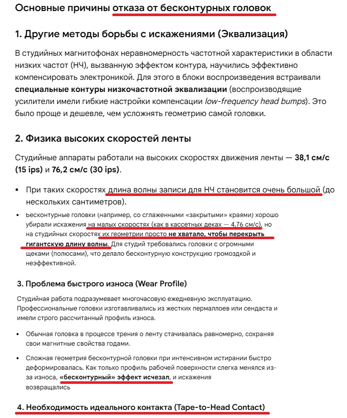

по поводу бесконтурных головок - почему их не применяли там, где вроде как раз бы и надо

Leoniv писал(а): Чт авг 13, 2026 12:34 pm А почему не применяли...
... в т.ч. см. выше
Leoniv писал(а): Чт авг 13, 2026 12:34 pmснимал лично:
и это о чем говорит?
что широкие головки использовать бесполезно, потому что "бесконтурные" есть (в каком магазине, и кто производит, кстати), и они круче?

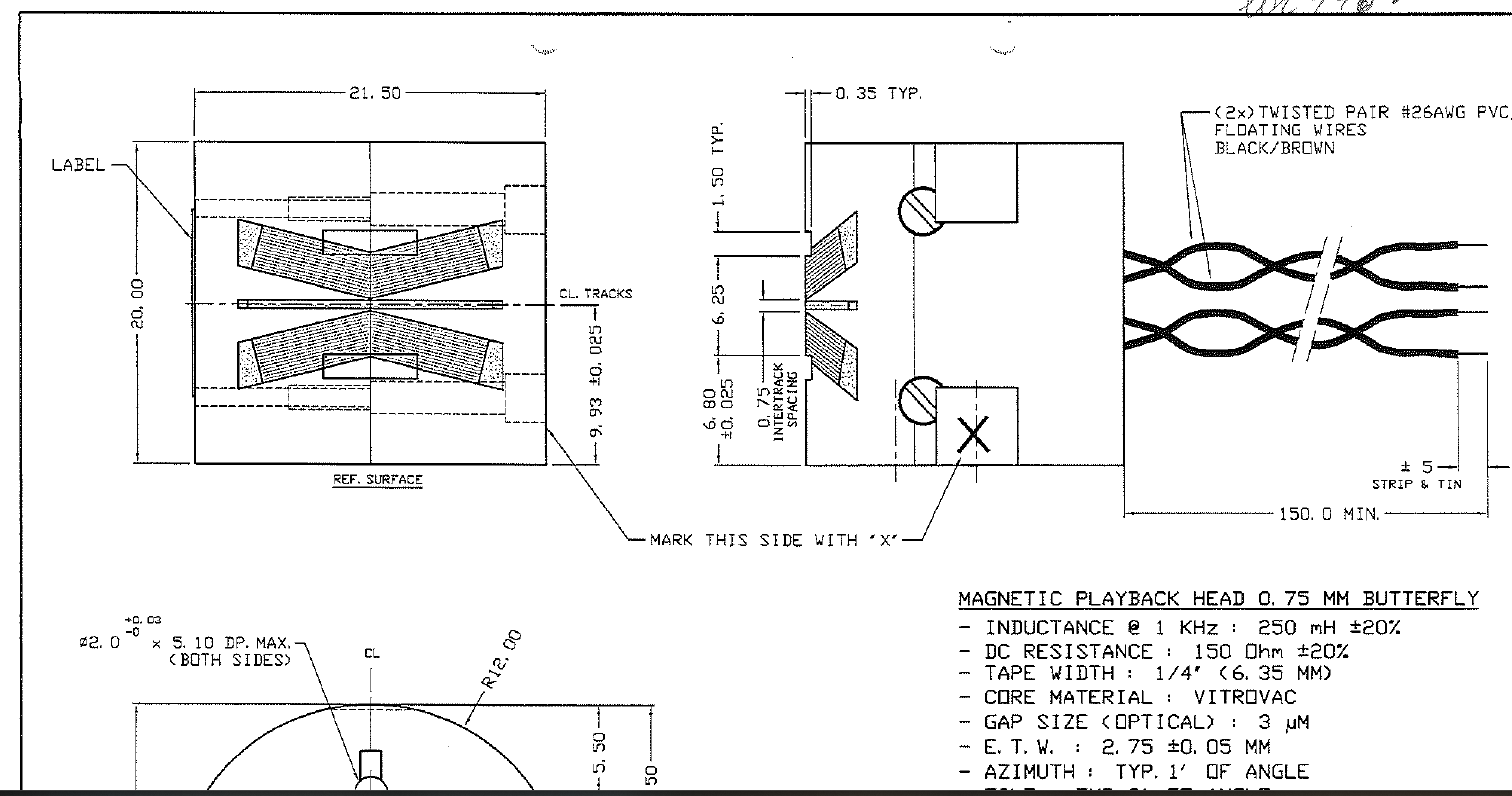

пока головки едут, мне любезно передали чертежи на них.
можно рисовать БГ, экраны, и прочие аксессуары
Сообщения: 184
Сообщение VeschiiOleg »
Так, читалка... зазор 3мкм, индуктивность 250мГн. А относительная АЧХ воспроизведения на 14кГц?
