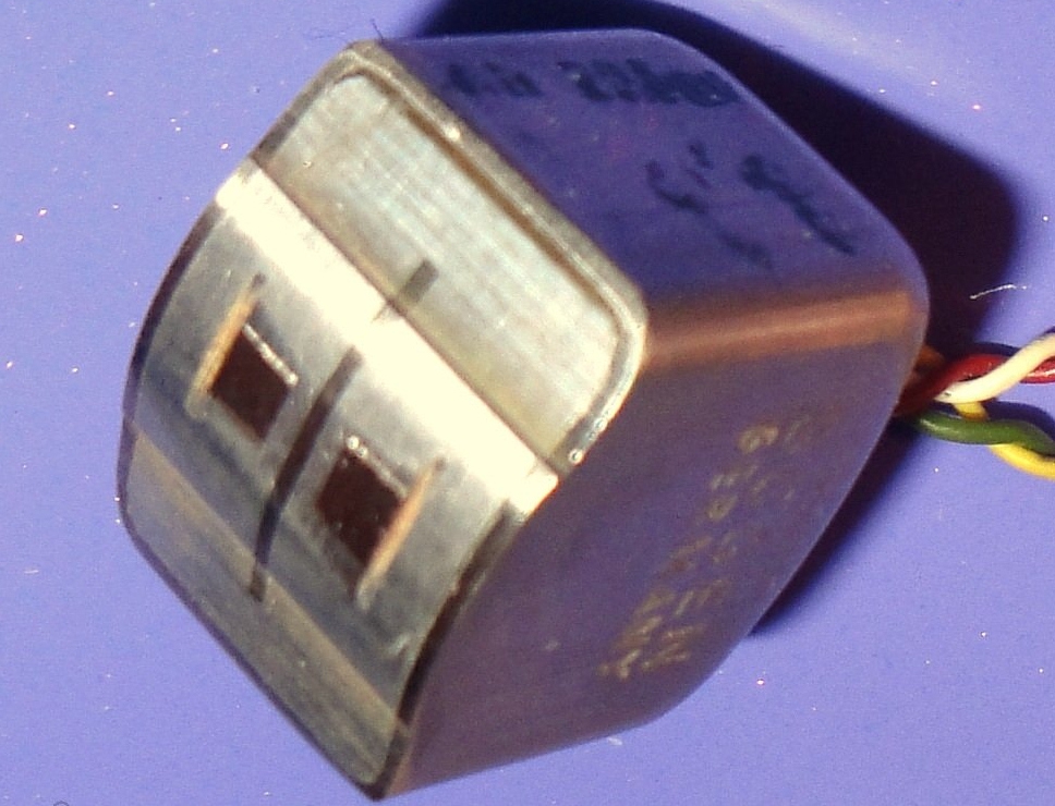

Bogen - это довольно популярные пермаллоевые 2х дорогие головки немецкого производства. Ставились в Ухеры и в ранние Тандберги и Штудеры. Сама фирма выпускает магнитные датчики различного назначения.
Сообщения: 277
Сообщение VeschiiOleg »
Такого вида:
Сообщения: 907
Город: СПб
Сообщение eddddy »
VeschiiOleg, спасибо, теперь буду знать :da:
где-то видел с такими выступами.
для высоких скоростей, увы, не торт

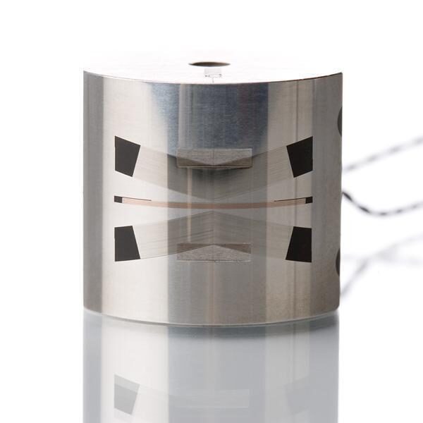

если попадутся такого -
пожалуйста, дайте знать :smile:
Сообщения: 277
Баттерфляй :da:
Сообщения: 907
Город: СПб
Сообщение eddddy »
обратите внимание на угол охвата и ширину рабочей зоны
:da:
Сообщения: 277
Да, охват там цилиндр, как у головок МЭЗ... Бабочка, там по 2 секции катушек, много витков, расположены под углом, технология. Поэтому такие сердечники.
У Богена сделан "наплывы" в рабочей части (середине). Такая идеология была в 70х гг, якобы для лучшего контакта, меньшей НЧ-змеи и "убирания" мусора с головы. Но это спорный момент... Хотя такой вид головки имели кассетные головы Накамичи, а они исповедовали катушечную идеологию... ГВ Тембра тоже имеет рубленую середину (трапецию), в то время как у ГЗ - цилиндр....

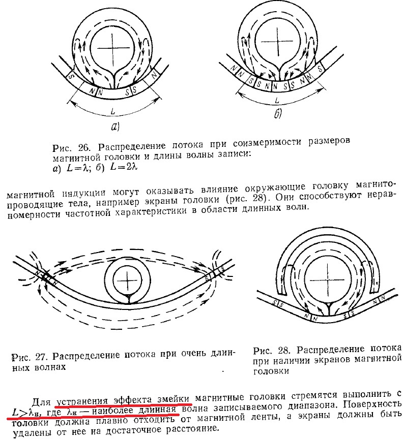

eddddy писал(а): Вт авг 11, 2026 2:45 pmтут как раз контакт по-ширше надо
Ширше контакт просто сдвинет змейку вниз по частоте. А чтобы сгладить змейку, нужны полюсные наконечники хитрой формы.

Leoniv писал(а): Ср авг 12, 2026 12:00 am Ширше контакт просто сдвинет змейку вниз по частоте
совершенно верно.
сдвинет вниз до значения, где уже все равно, - в нормируемой неравномерности (скажем, +/-1дБ) ее уже не будет
для 38ск и частоты 20Гц это "ширше" порядка 1,9 см охвата,
чего никакие "хитрые" формы наконечников сделать не могут, ибо простая физика

Leoniv писал(а): Ср авг 12, 2026 11:00 am Ну как же не могут
если бы могли, то линия АЧХ на 20Гц была бы прямая (монотонная)
Leoniv писал(а): Ср авг 12, 2026 11:00 am а зачем тогда для воспроизводящих головок полюсные наконечники делают в виде трапеции?
понятно, стремятся как то уменьшить эффект
Leoniv писал(а): Ср авг 12, 2026 11:00 am тоже дают положительный эффект
конечно дают. костыли обычно поддерживают, но корень проблемы не устраняют.
решение - широкая головка, максимальный угол охвата (и вообще траектория ленты по БГ), правильные экраны

Leoniv писал(а): Ср авг 12, 2026 7:01 pm Широкая головка тоже не устраняет саму проблему
тоже - устраняет.
картинку из книжки я вам приводил, с формулой, ширины зоны охвата и наименьшей длины волны.

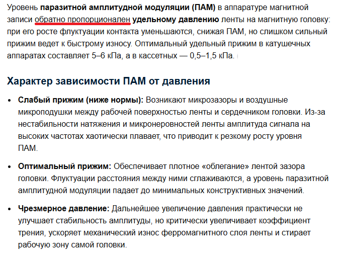

eddddy писал(а): Ср авг 12, 2026 8:30 pmэто еще почему
Все ответы при желании можете найти в литературе. И про scrape flutter, и про антишумовой ролик, и про зависимость ПАМ от удельного давления ленты на головку.

Сообщения: 907
Город: СПб
Сообщение eddddy »
Leoniv писал(а): Ср авг 12, 2026 10:39 pm про зависимость ПАМ от удельного давления ленты на головку
собственно, как я и писал:
