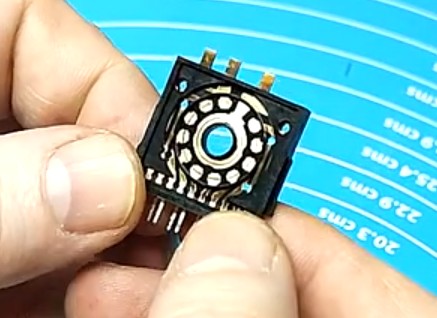

подарили мне ямаху усилок. yamaha ax 1050. но вот переключатель выбора источников работает не коректно ,, то включает нужный источник а то нет. нужно разбирать , выпаивать это блок.. чистить. может у кого то был такой, стоит с ним заморачиваться.. я имею в виду звучание его
Сообщения: 203
Давайте поговорим об усилителях,кто чем богат.
Сообщение Wilson74 »
с селектором входов работы на пол дня если без спешки. а потом уж и про звучание будет разговор

Wilson74 писал(а): Чт июл 16, 2026 7:13 pm с селектором входов работы на пол дня
где то в ютубе видел подробное видео как этот селектор разбираеться-чиститься.. займусь как нибудь .

Это селектор щняга полная.
Удаляется.
Это копия Одиссея-010.
Изношенный гетинакс не чистится :bugaga:
Фольга стирается в хлам :gigi:

FEDGEN писал(а): Чт июл 16, 2026 8:44 pm Это селектор щняга полная.
Удаляется.
можно использывать его как мощник.. через любой предусилитель, даже может лучше звучать будет чем через родной встроенный

Kent, да почистится он. Ну какой там износ до дыр то может быть? Это же селектор, им не щелкают туда-сюда по сорок раз на дню. Скорее всего контакты посеребрёные и от времени покрылись сульфидом серебра. Счистить его и всё заработает.

operator писал(а): Пт июл 17, 2026 2:44 pm Kent, да почистится он.
да и я так думаю, тем более он и на вид не здроченный .. слегка время поработало над контактами..всё исправимо , а вот попробывать его с разными предами и сравнить с родным это интересно, у меня несколько есть и даже один ламповый.

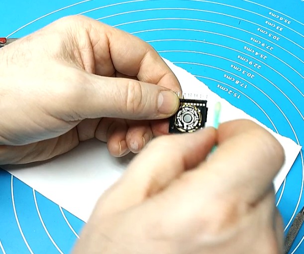

Вид не задроченыый-это как?.
У меня тоже был вид не задроченный ,но контактные площадки износились в хлам.
https://www.youtube.com/watch?v=MZWTtuZVHws

FEDGEN писал(а): Вс июл 19, 2026 7:29 am контактные площадки износились в хлам.
фото шакальные - не видно толком. Но понятно, что просто пропилило борозду - шлифануть и полирнуть точно можно

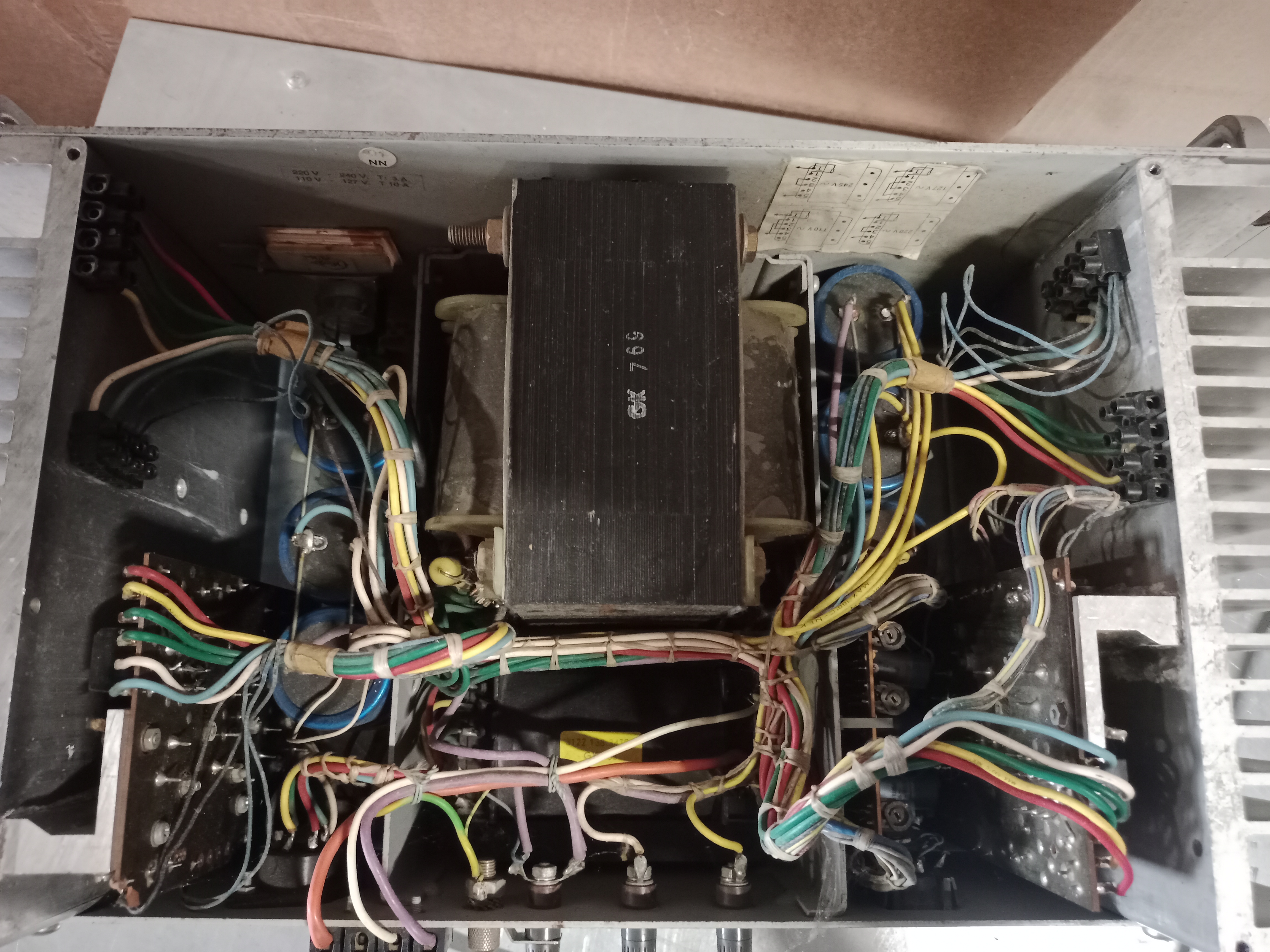

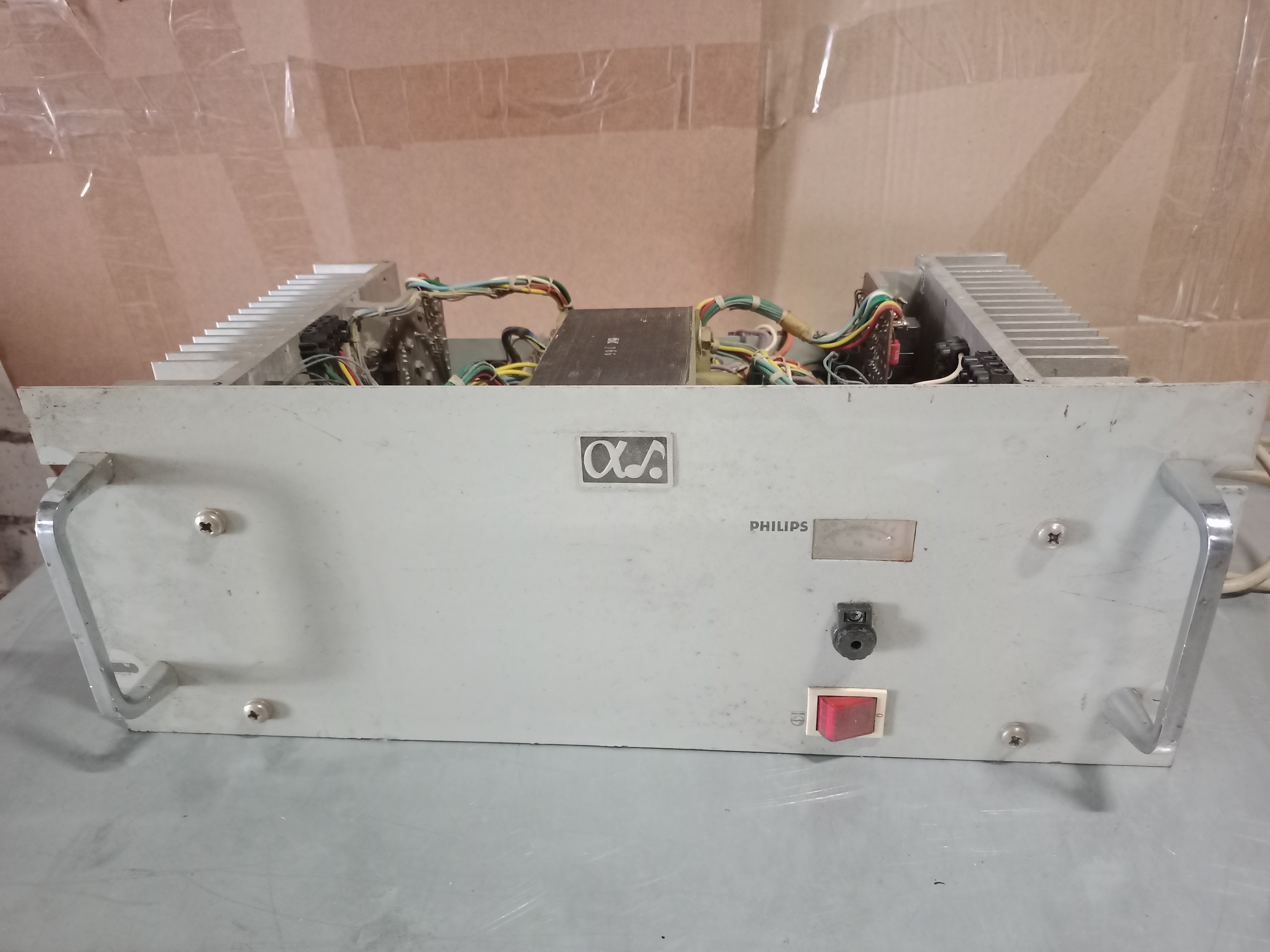

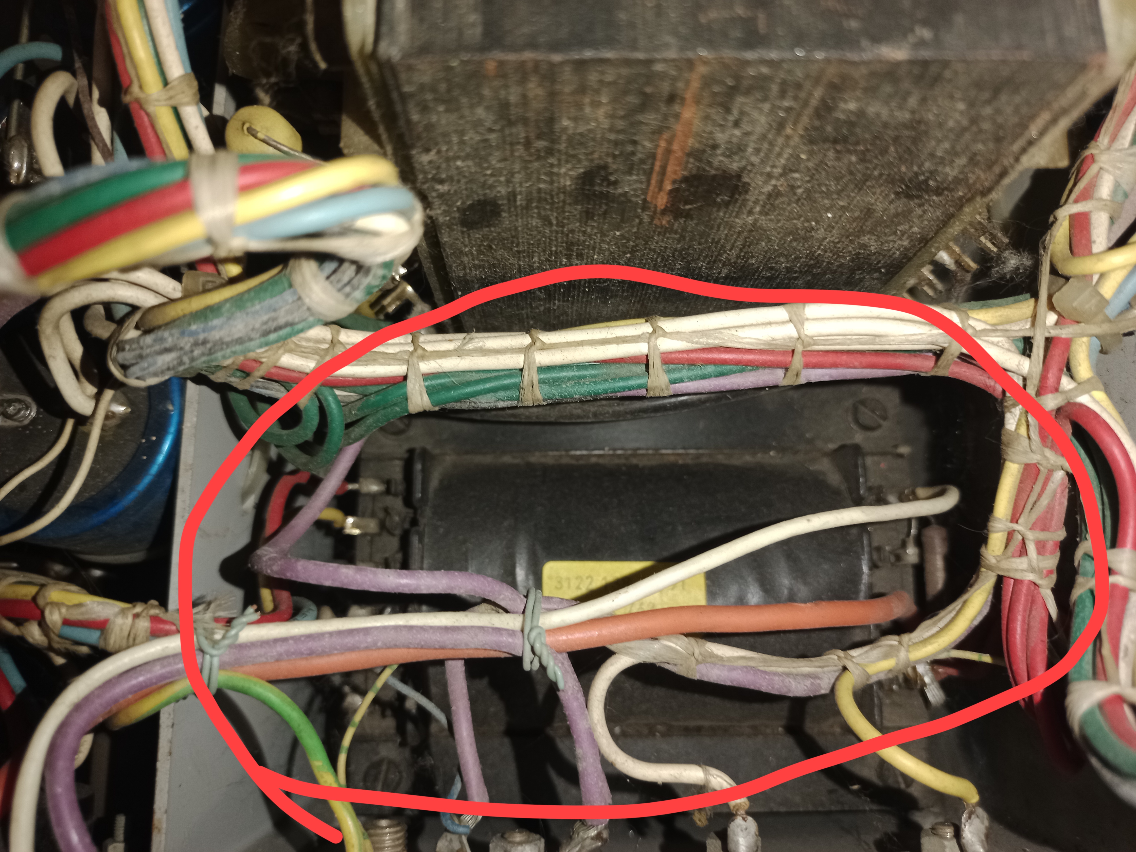

Может есть у кого инфа по этому, трансляционному Фильке?
Искал по инету (куда пустили) ничего не нашлось :stesn:
Сообщения: 399
Это похоже эстрадник, у трансляционных ещё выходной трансформатор должен быть.

FEDGEN писал(а): Вс июл 19, 2026 7:29 am У меня тоже был вид не задроченный ,но контактные площадки износились в хлам.
руки дойдут и при разборе видно будет точно. сфотаю состояние контактов

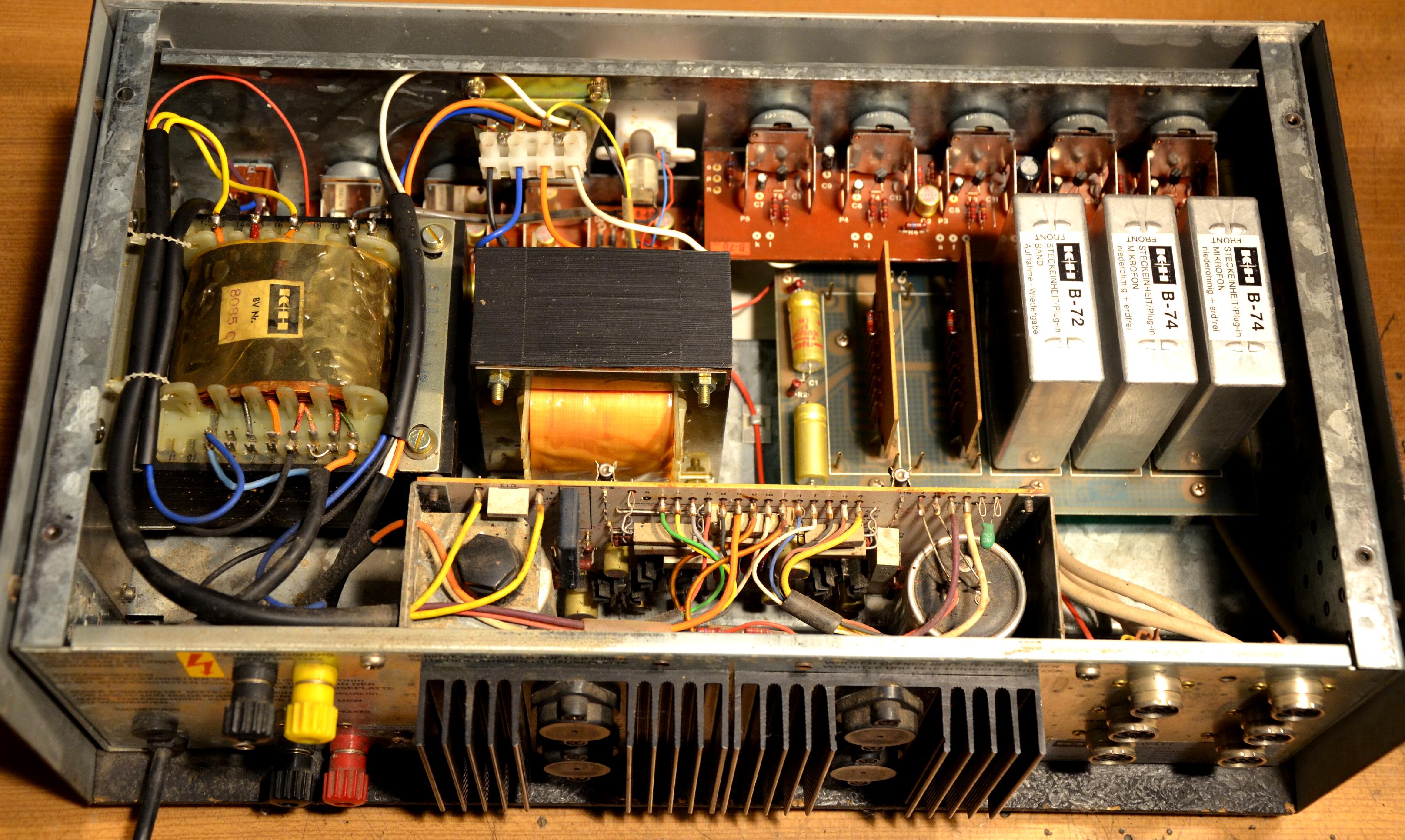

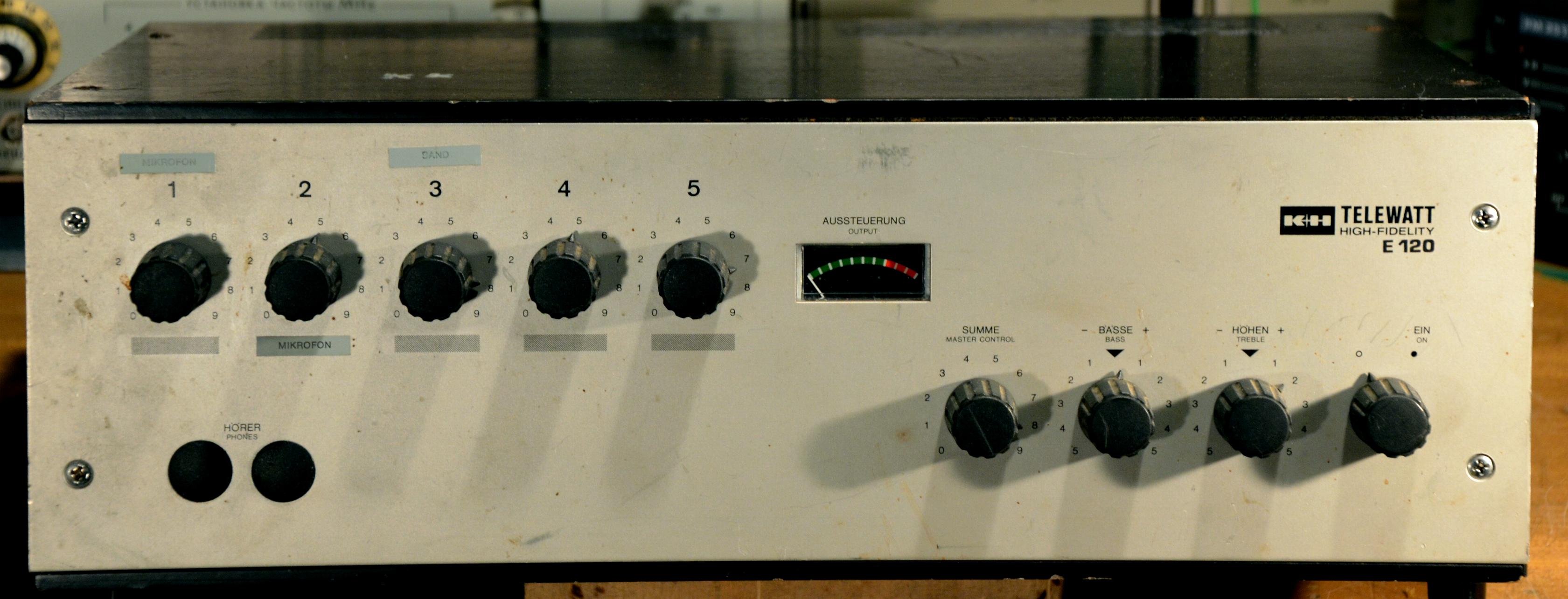

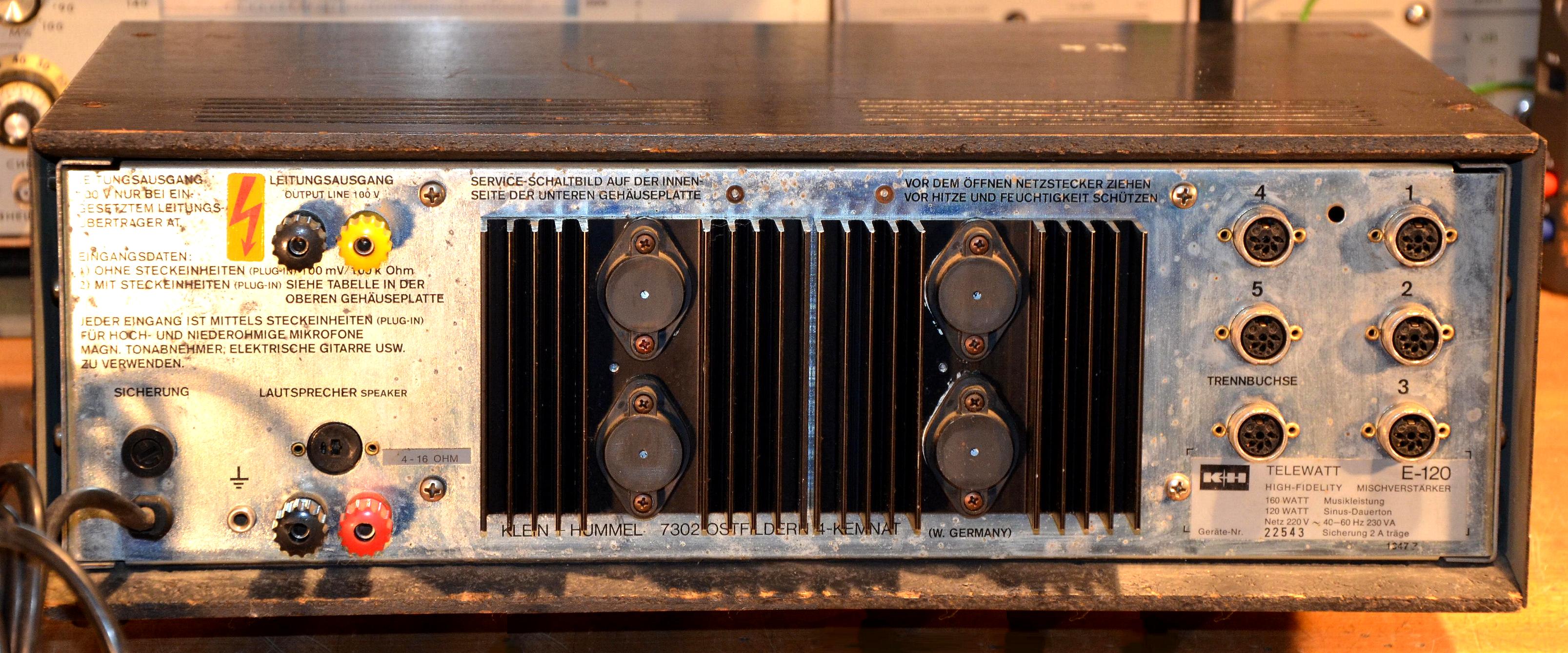

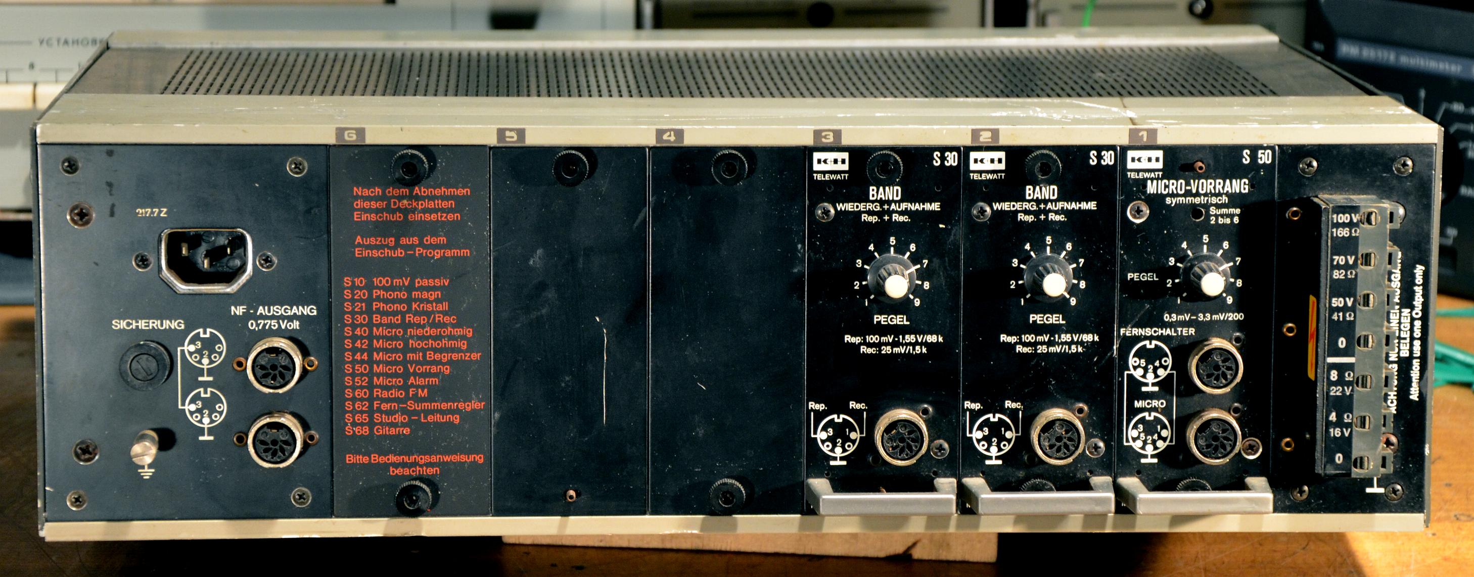

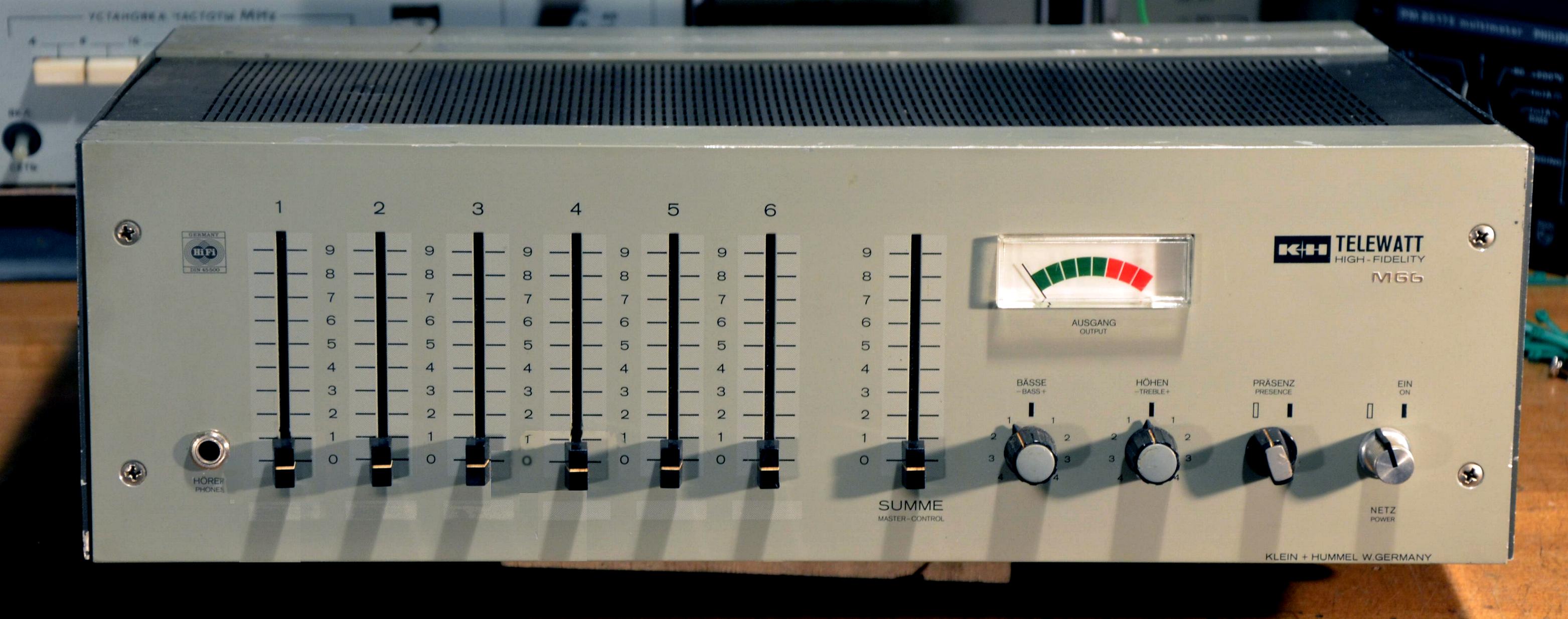

Вот парочка трансляционников в моей коллекции:
Klein + Hummel Telewatt E120
Klein + Hummel Telewatt M66
Сообщения: 795
Дядя Фёдор писал(а): Вс июл 19, 2026 10:42 am у трансляционных ещё выходной трансформатор должен быть.
Оно есть у него
Маленький такой,супротив питального :gigi:
Руки дойдут, раскурочу.
Похоже можно из него два канала поиметь.
:hello:
Сообщения: 399
Тады ОЙ! :gigi:
А чо! Конструктор хороший, шикарные радиаторы по бокам. Если ещё силовик срасчитан на двухполярное, вообще красота.
