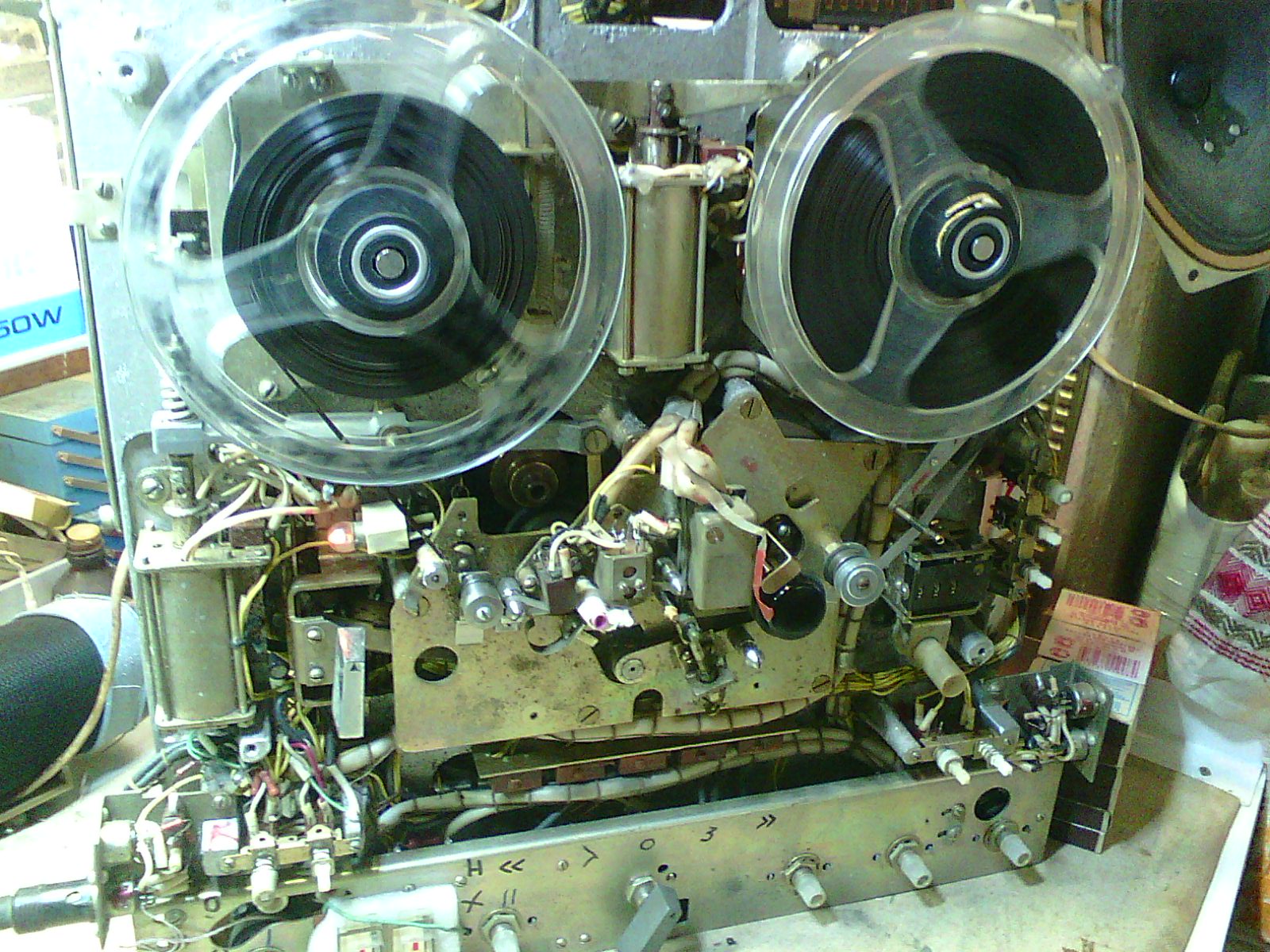

Всех приветствую.
Купил Тембр 2М. Воспроизводящая головка была сильно поднята наверх, видимо пытались таким образом слушать четырехдорожечные ленты.
Восстановил все как должно быть, азимут, наклон, лентоприжим головки записи, попробовал запись, пишет со старыми электролитами относительно ровно. Заменил пока только один электолит в БП, чтобы запись заработала.
Интересно что вместо КД6-4 стоит КД3.5А-У4. Но он на мой слух гораздо шумнее. Еще не смотрел крепеж, но надеюсь там просто какая-то переходная планка и можно поставить обычный КД6-4. Ролик шлифовал, стало потише.
Не всегда срабатывает электромагнит тормоза при включении воспроизведения.
Почитав всякие сообщения по теме наткнулся на то, что головки у него пластилиновые и ресурс у них 500 часов. Так вот думаю стоит ли заниматься аппаратом. А с другой стороны до меня как будто бы его хорошо покрутили и головы вполне живые.
Или может поставить 4-х дорожечную головку?

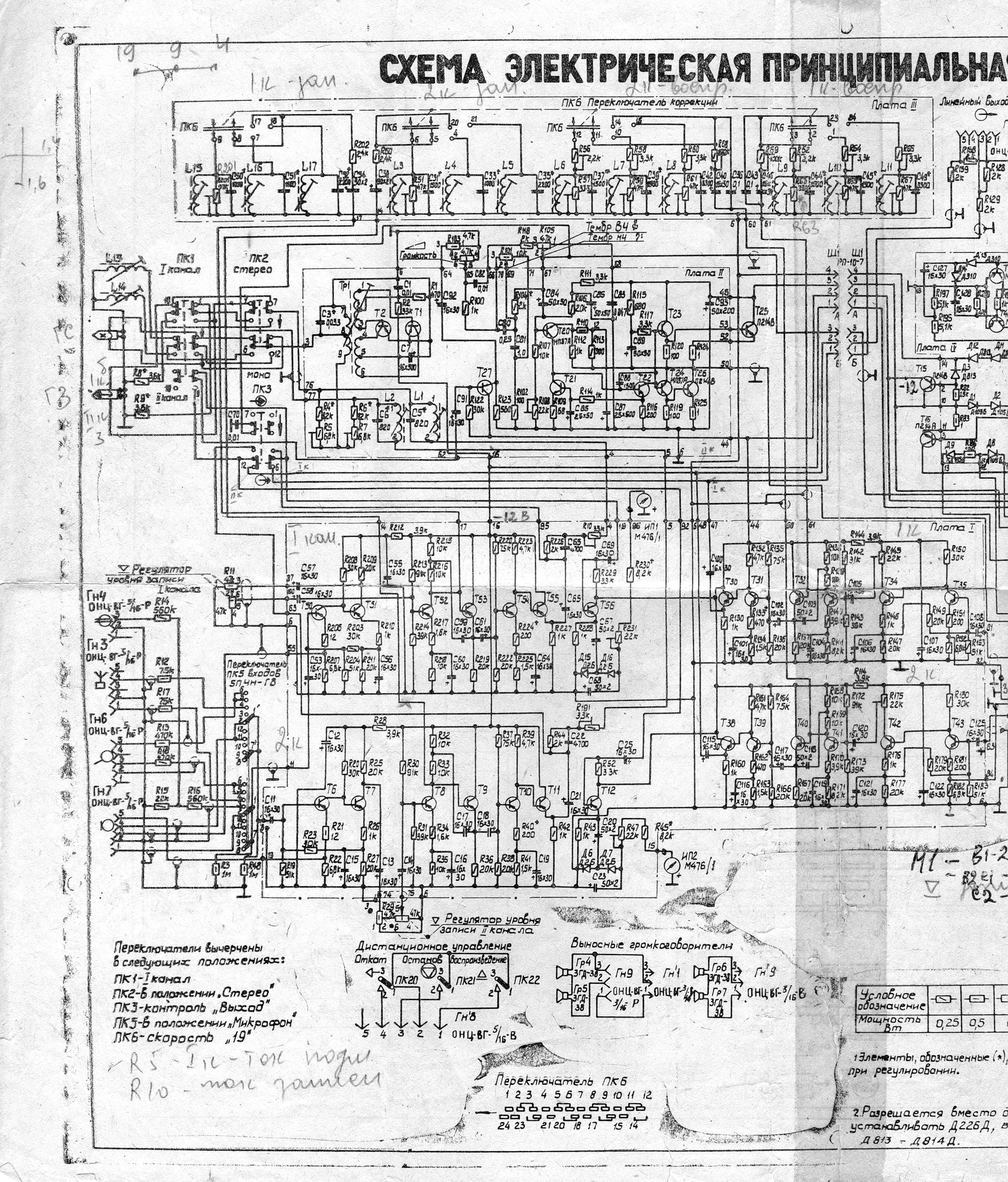

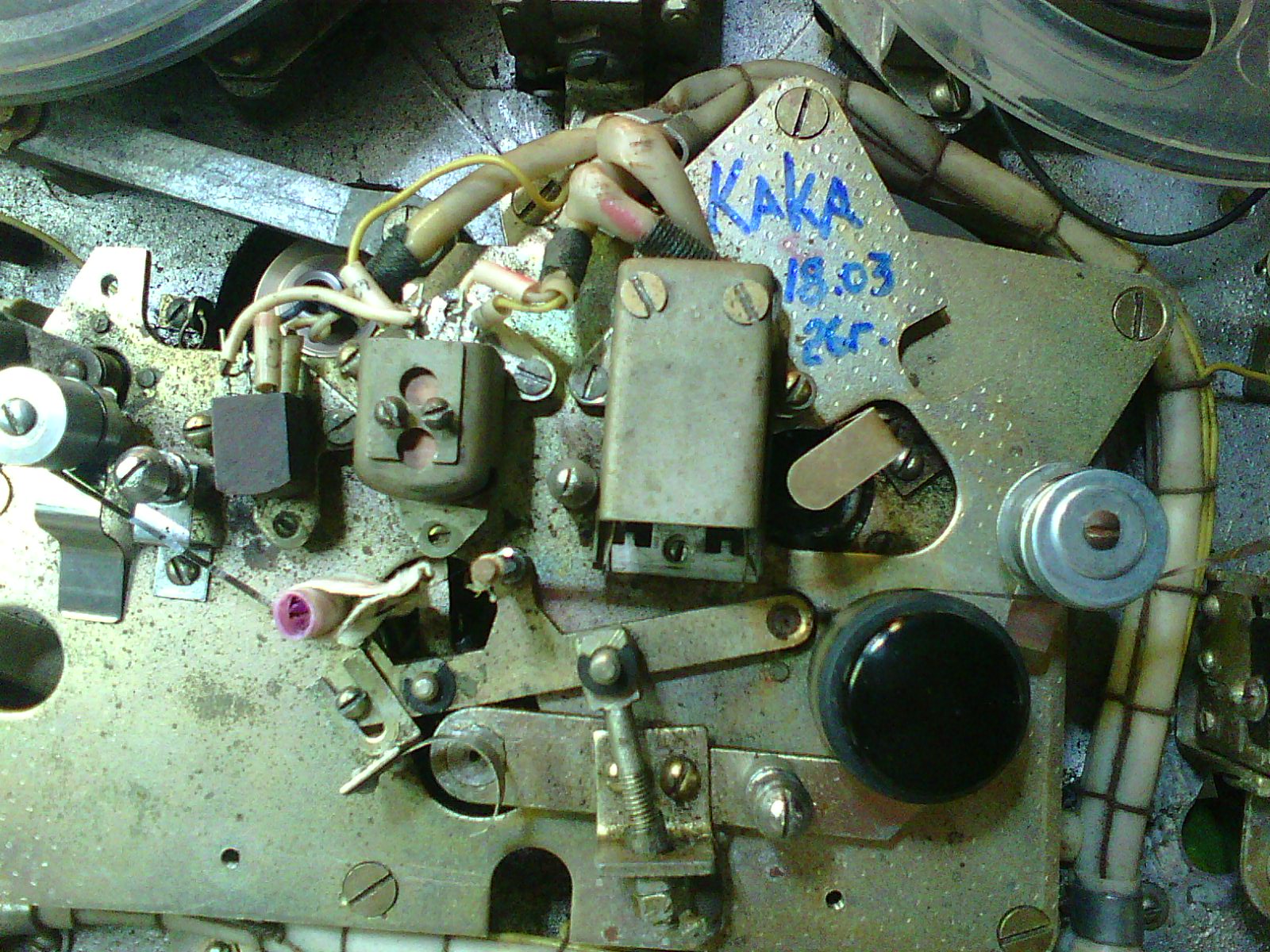

Занимался такими на протяжении 5х лет (радиоузел большого завода) 3 шт.
Обслуживание сводилось к чистке и смазке, не ломались от слова совсем!
За этот срок при ежедневной работе, замена головок не потребовалась.
Вот осталась картинка на головку записи
Если что, есть хороший скан схемы из 4х JPEG файлов по 6 МБ

VAR писал(а): Вт фев 17, 2026 1:32 pm есть хороший скан схемы из 4х JPEG файлов по 6 МБ
Мне бы пригодилось...

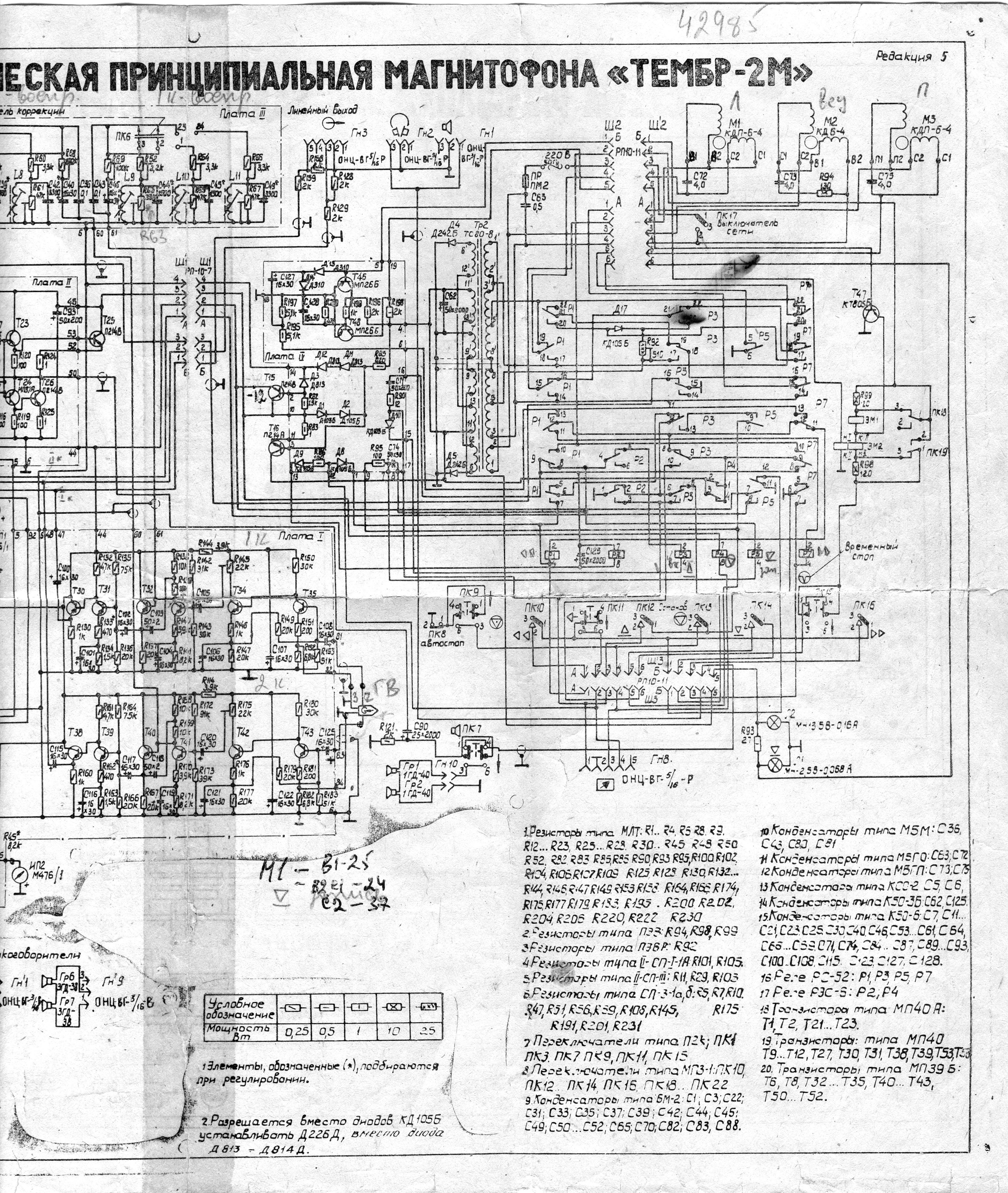

VAR писал(а): Вт фев 17, 2026 1:32 pmесть хороший скан схемы
VAR, можете выложить здесь один файл для сравнения.

Алекс1969 писал(а): Вт фев 24, 2026 4:12 pm коллеги, а что вам мешает зайти на
есть ещё модификации тембр2..2с..2м..
схемы отличаются..

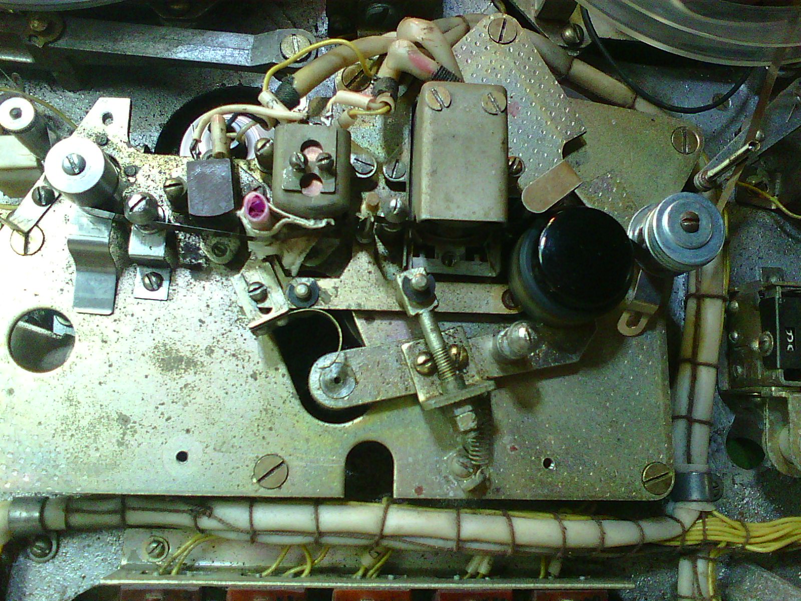

Сообщение kaka »
вот он -голенький

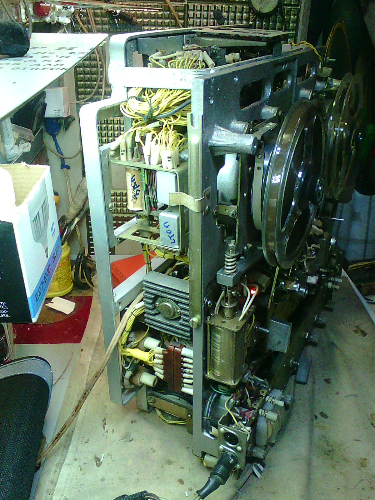

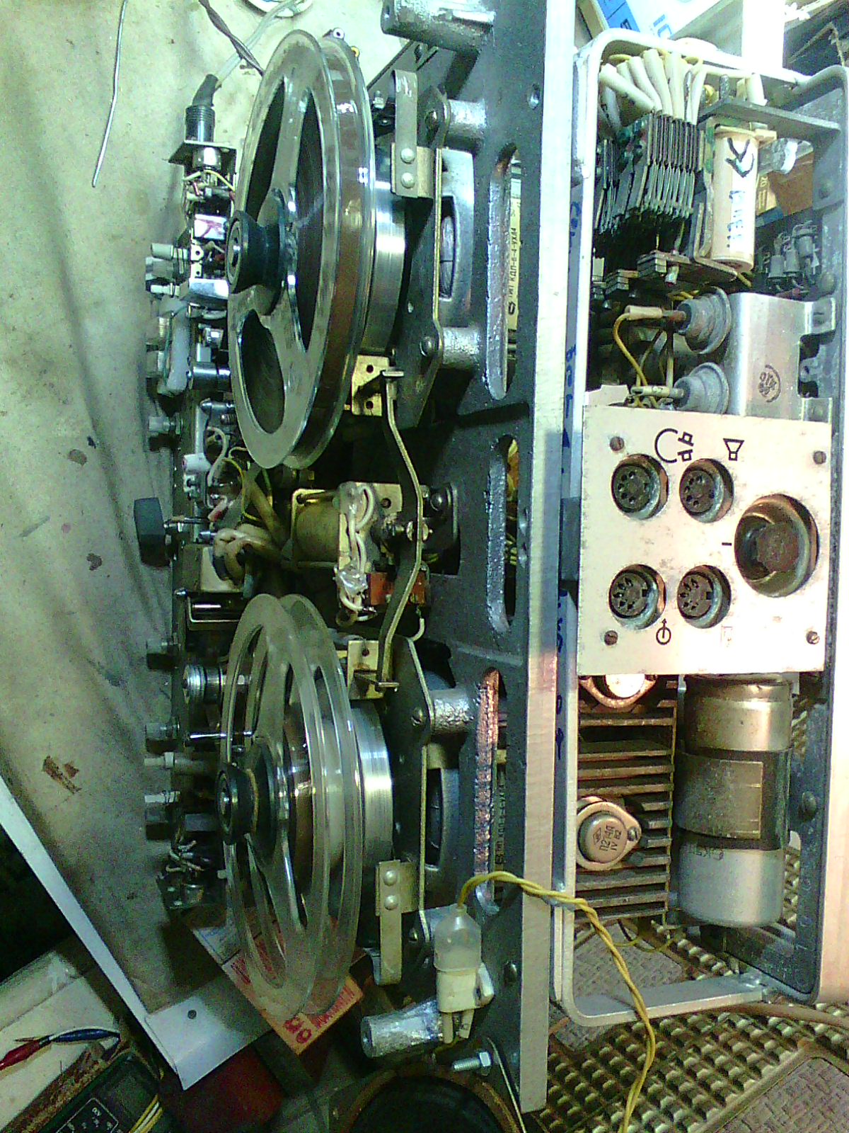

Сообщение dxman »
После переключения двигателей на 75 вольт (достаточно отключить двигатели от сетевой обмотки трансформатора и подключить их на вывод 5, а также установки резистора на 47 Ом в разрыв 5 вывода другой обмотки) магнитофон стал бережно обращаться с лентой. Скорость перемотки при этом не уменьшилась, но набирает он ее теперь заметно медленнее, а в конце катушки замедляется, потому что мощности едва хватает, но доматывает все равно и стартует с любого места. :smile:

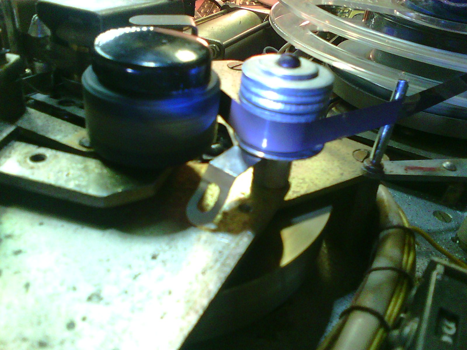

Сообщение dxman »
Мне бы сначала от грохота ролика избавиться. Шлифовка снизила шум, но все равно мешает.

Сообщение Uru »
dxman писал(а): Ср мар 18, 2026 9:09 pm от грохота ролика избавиться
Пассик (от польского pasek — «ремень») — приводной ремень :gigi:

Сообщение dxman »
Да я знаю, шкив надо точить.
