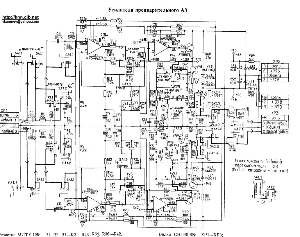

Имеется в наличии предварительный усилитель от Одиссей 010.

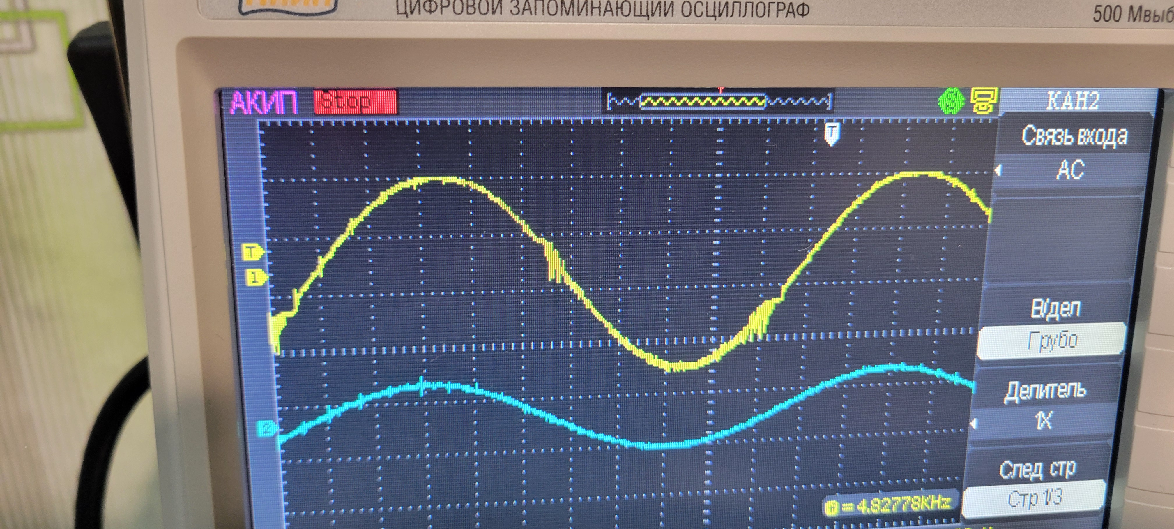

Один канал вообще молчал - замена выходного каскада на VT1 и VT3, замена DA3, заработал. Но.. в обоих каналах возбуд. На осциллограмме жёлтый канал - выход, контрольная точка КТ3, на синем точка КТ1, т.е вход DA3.
Питание в норме, ёмкости тоже. Во втором канале картина идентичная. Земли проверил все, ну или думаю что все. Режимы по постоянке образцовые, как на схеме. Может есть какие у кого соображения ? Пока сам думаю

Спасибо всем откликнувшимся. В общем сообщаю о результатах:
Все рекомендации выполнены: импульсников нет, разводка земли на платах целая, подключал к питанию отдельно каналы - результат тот же. Единственное что не делал, дак это не использовал внешнее питание, т.к дома его не имею. Привезу и проверю. Хотят к штатному питанию вопросов нет.
Ах да, генератор тоже менял на аналоговый- без изменений.
На первом фото видна отчётливая ступенька - её величина зависит от частоты поданного сигнала, выше частота- больше ступенька.
Прямоугольник на вход тоже давал - на фронтах всплески( фото не делал)

Что кажет осциллограф на 6-ой ноге DA 3 = базе VT1 ?
Что покажет, если отпаять базу VT1, чтобы проверить чистый выход DA3 без нагрузки?
И по какой причине вылетели DA3 с выходным каскадом?

Vertack писал(а): Чт мар 12, 2026 6:41 pm Что покажет, если отпаять базу VT1, чтобы проверить чистый выход DA3 без нагрузки?
Поддерживаю.
И если отбросить возбуд и внешние помехи, тогда смотреть полупроводники на переходных процессах.
Подпаять мелкие емкости на стабы и, как вариант, 10-30 Ом в коллекторы VT1,VT2.

А учитывая, что эта грязь лезет в оба канала, то стоит посмотреть что творится в области переменника баланса.

Если отключить VT1 и сесть на 6-й вывод DA3, то видно работу микросхемы в качестве ключа, ну или ШИМа с подтяжкой на минус..... и тут решил проверить ещё раз питание- по минусовой шине -28 вольт) вместо -15. А ведь проверял напруги несколько раз :ruka: Через несколько включений на контрольной точке снова -15.

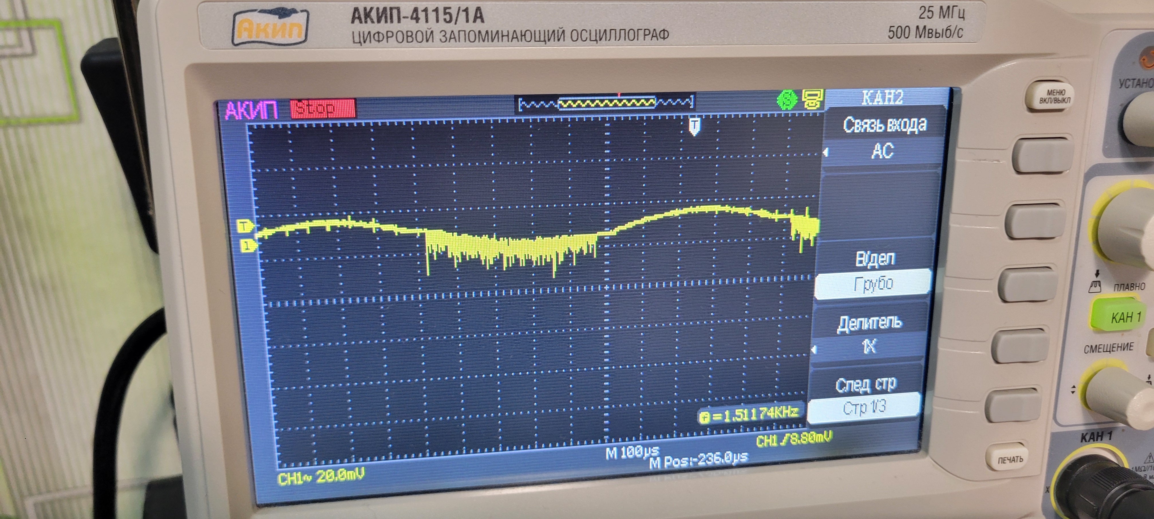

Итак новые данные:
дошли снова руки.
Питание восстановил, итого что имеем: при отсутствии сигнала на входе DA3 имеем сигнал на её выходе с частотой порядка 2-3 гц(осциллограмма ниже). Если удалить выходной каскад VT1 и VT3, восстановить цепь обратной связи с вывода 6 на вывод 2, то сигнал идеальной формы без помех. Включаем транзисторы и получаем на базе VT1 скачки, а на КТ3 помехи к основному сигналу( осциллограммы в первом сообщении). При этом на входах микросхемы 2 и 3 ничего нет, но если их перемкнуть, то пульсации тоже пропадают.
Все описанные неприятности и во втором канале ).
Все земли, цепи ОС проверил прям по дорожкам
В общем вечером продолжу.
