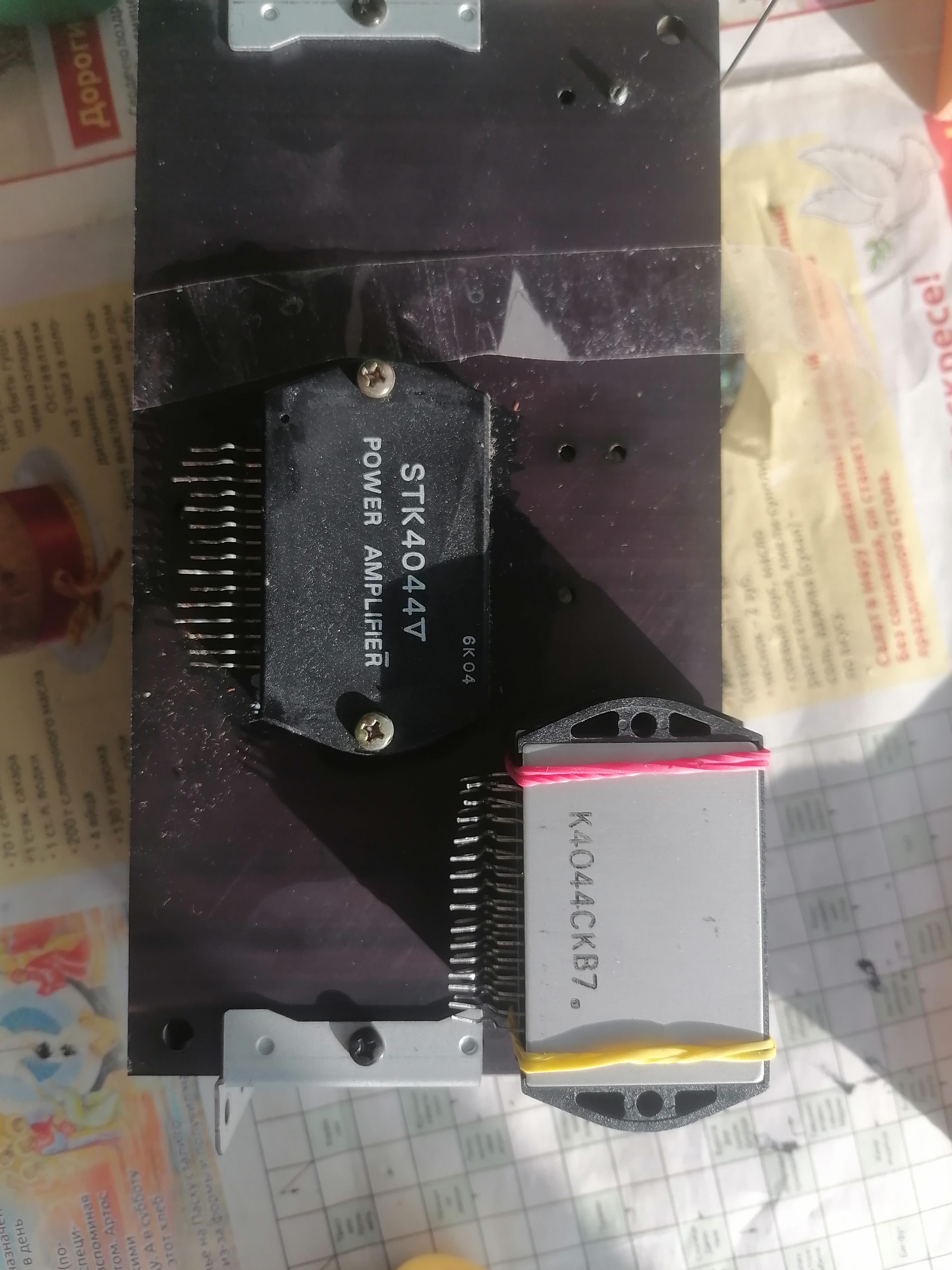

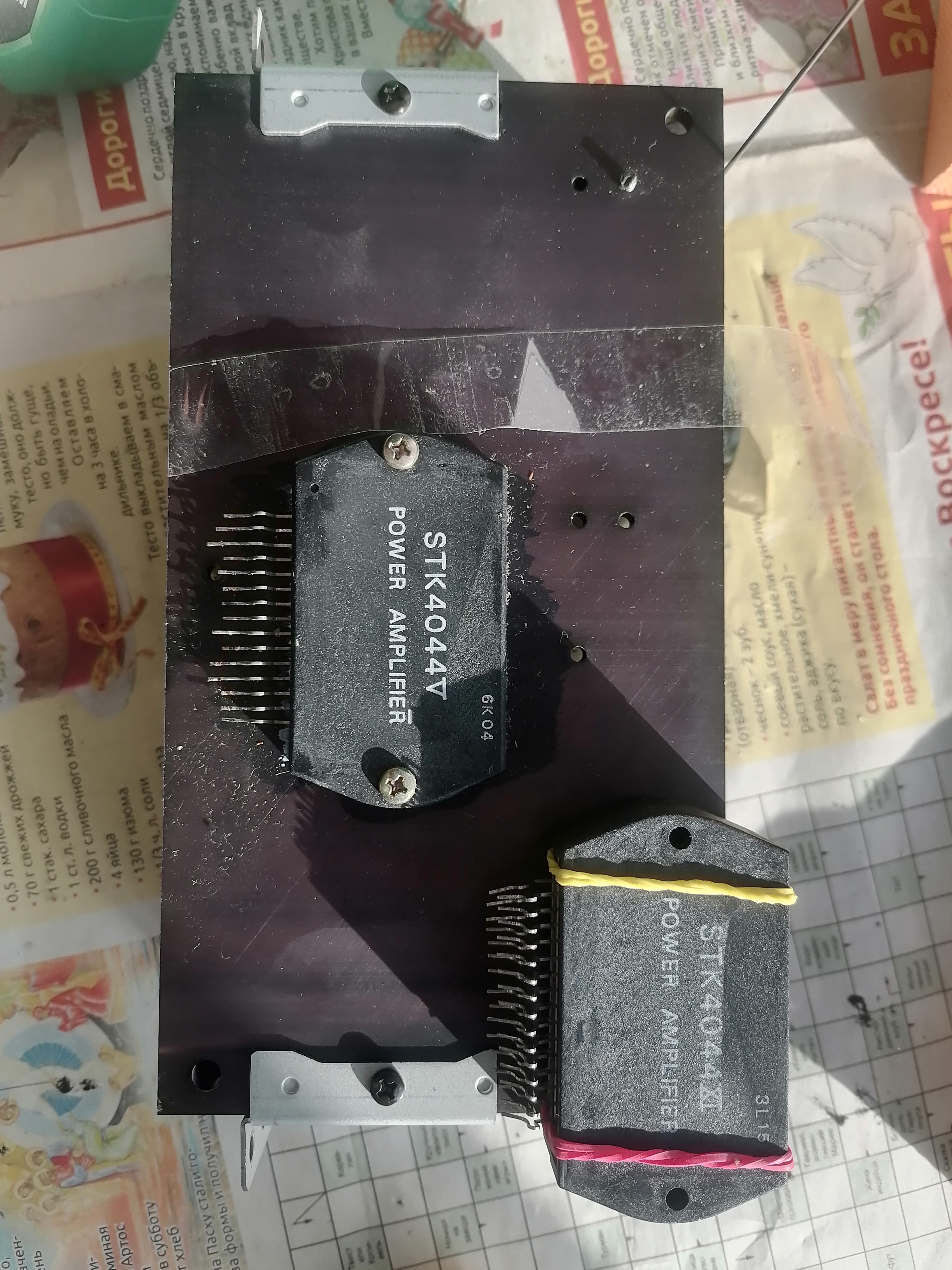

Принесли в ремонт двухблочный Hitachi предварь и оконечник, горят предохранители в оконечнике, оконечник выполнен на двух STK4044V,
прозвонил выходной каскад в КЗ, клиент купил две микросхемы, собственно они немного отличаются последним знаком в маркировке, я так понимаю это Китай или как? стоит ли ставить их?

А зачем две менять? скорей всего это в одной короткая, эти сткашки каждая отдельный усилитель.
Главное чтоб перед первым пуском не здохла
Без нагрузки включить для начала и можно через лампу ватт 100-1500 по сети.
конечно китай, ставьте.

Клиент хочет менять две.С. Михалыч писал(а): Вт фев 17, 2026 7:35 pm А зачем две менять? скорей всего это в одной короткая, эти сткашки каждая отдельный усилитель.

Оригиналы найти достаточно сложно, если только доноров искать. А так всё голимый Китай. Среди них есть более-менее, а есть вообще нежизнеспособные мутанты. Тут как повезёт.

Завтра испытаю что там за Китай, мне в принципе без разницы, человек сам купил запчасти и вся ответственность на нём. Моё дело собрать и проверить.Вылетит будет видимо новую покупать.Он спалил по своей дури, там нагрузка 8-16 ом на канал а он 4 воткнул и по моему даже в паралель соединил.
