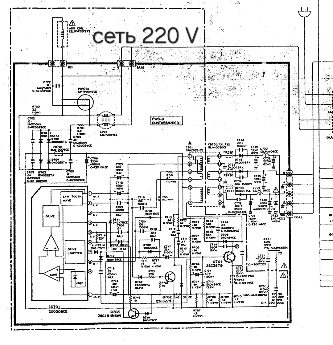

Конденсатора на 4.7 uF и 100 V в закромах не нашёл, по напряжению вроде точно можно взять с запасом, а ёмкость можно ли изменить в большую или меньшую сторону?
Подал напрямую питание на БП, на выходном разъёме вместо 115 В - 145, вместо 12 В - 20, вместо 20 В - 26. Не могу понять, без нагрузки такое повышенное напряжение и должно быть? Что-то подсказывает, что нет.
Сообщения: 33
Зарегистрирован: Ср янв 28, 2026 10:25 am
Город: г. Москва
ЭЛТ-телевизор Sharp 21S11-A1 в защите
Сообщение mart »
ila232 писал(а): Пт фев 13, 2026 12:27 pm Подал напрямую питание на БП, на выходном разъёме вместо 115 В - 145, вместо 12 В - 20, вместо 20 В - 26. Не могу понять, без нагрузки такое повышенное напряжение и должно быть? Что-то подсказывает, что нет.
Вы чертовски невнимательны. Ранее писалось: "Питание со строчной откинуть. Там вольт 110 - 120 и повесить на это питание лампочку ватт на 60 - 100 и включайте"
И тестер набросьте на 115 в. для контроля. Если напряжение сразу встанет на 115в., то бл. питания исправен.
А если не спеша будет опускаться до 115в. или гулять, то пробуйте менять конденсатор, о котором писали выше.

Телевизор заработал после замены конденсатора С721 на 4.7uF 100V. Спасибо всем ответившим, в особенности VAR за точное указание проблемы.
Тему можно считать закрытой, но у меня один вопрос: как именно из-за этого конденсатора могла срабатывать защита? Старый держал напряжение, то есть имел какую-то ёмкость...
