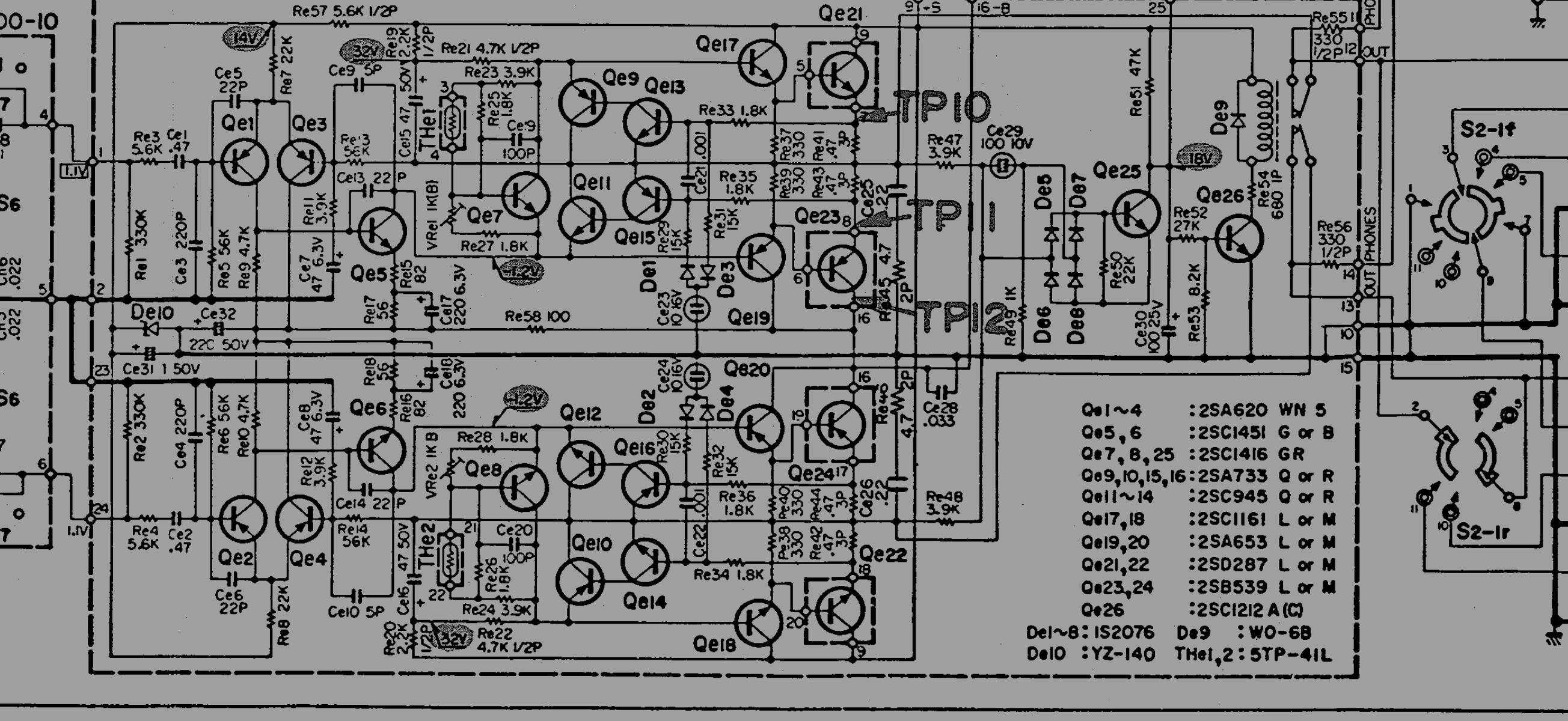

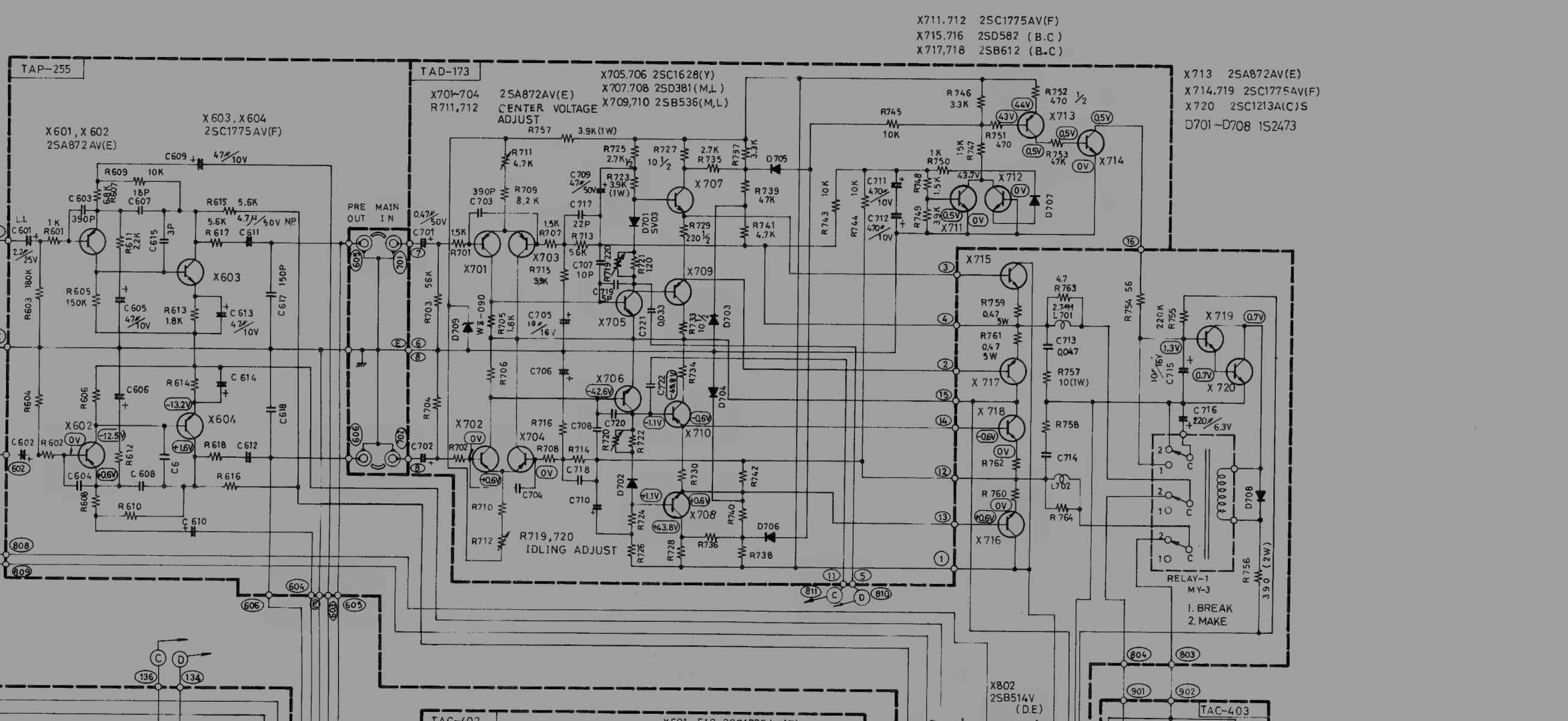

Подскажите, какой оконечник лучше?
Один от ресивера JVC, другой от KENWOOD

Правая схема лучше, вот это решение правильное
Это решение не правильное
В общем схемы одного хренвого уровня.

Golf62 писал(а): Вт окт 13, 2026 1:36 pm Подскажите, какой оконечник лучше?
схемы примерно одинаковые-равноценные, в первой схемы есть особенность (защита от дураков, для любителей слушать громко) динамическое ограничение выходной мощности, но такие цепи ограничения при неправильной настройке могут добавить искажений в усиливаемый сингнал ,если правильно настроить то можно получить плавающий класс А, вторая схема подобного ограничителя не имеет в своём составе, схемы примерно равноценны .
